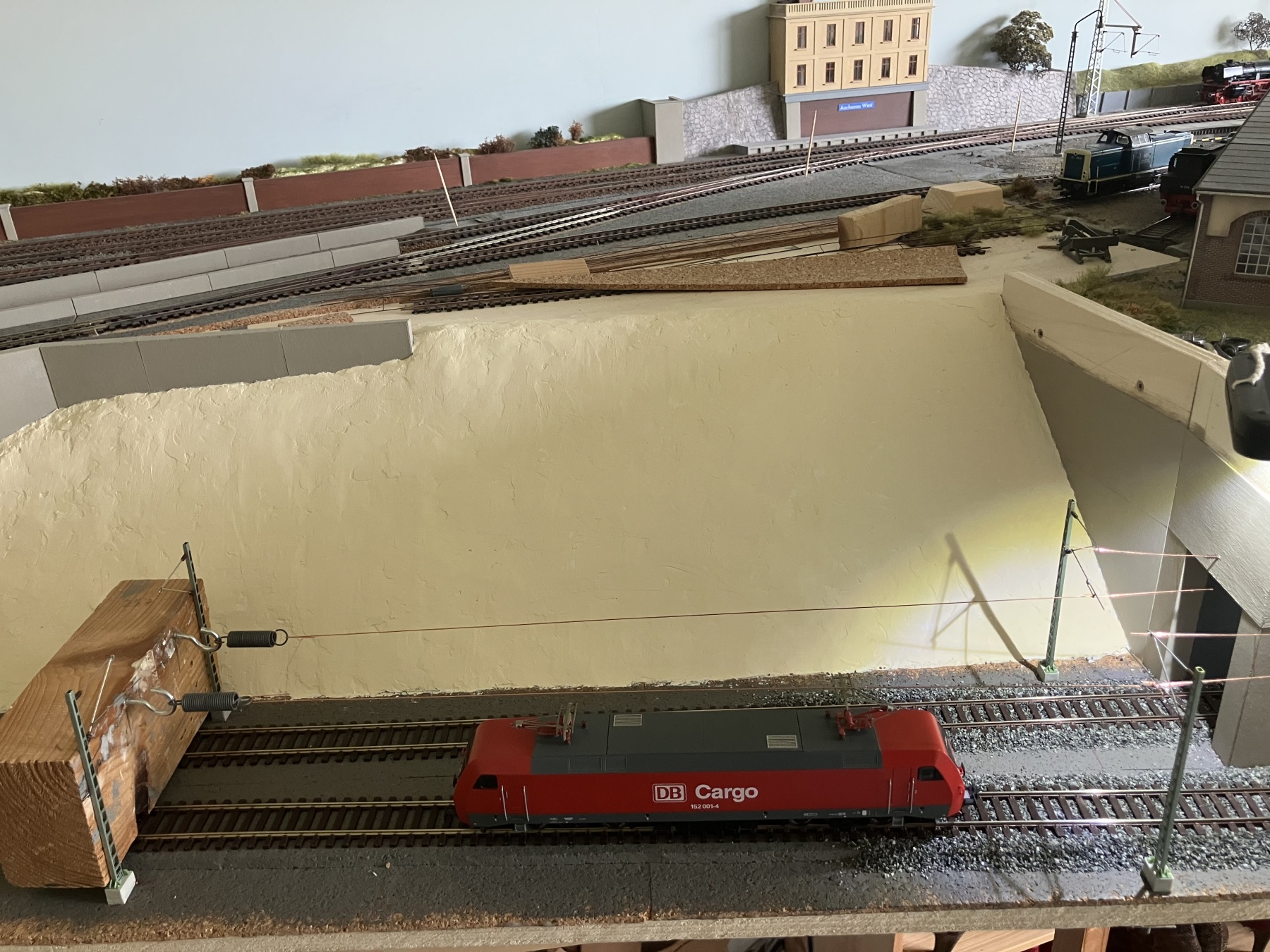

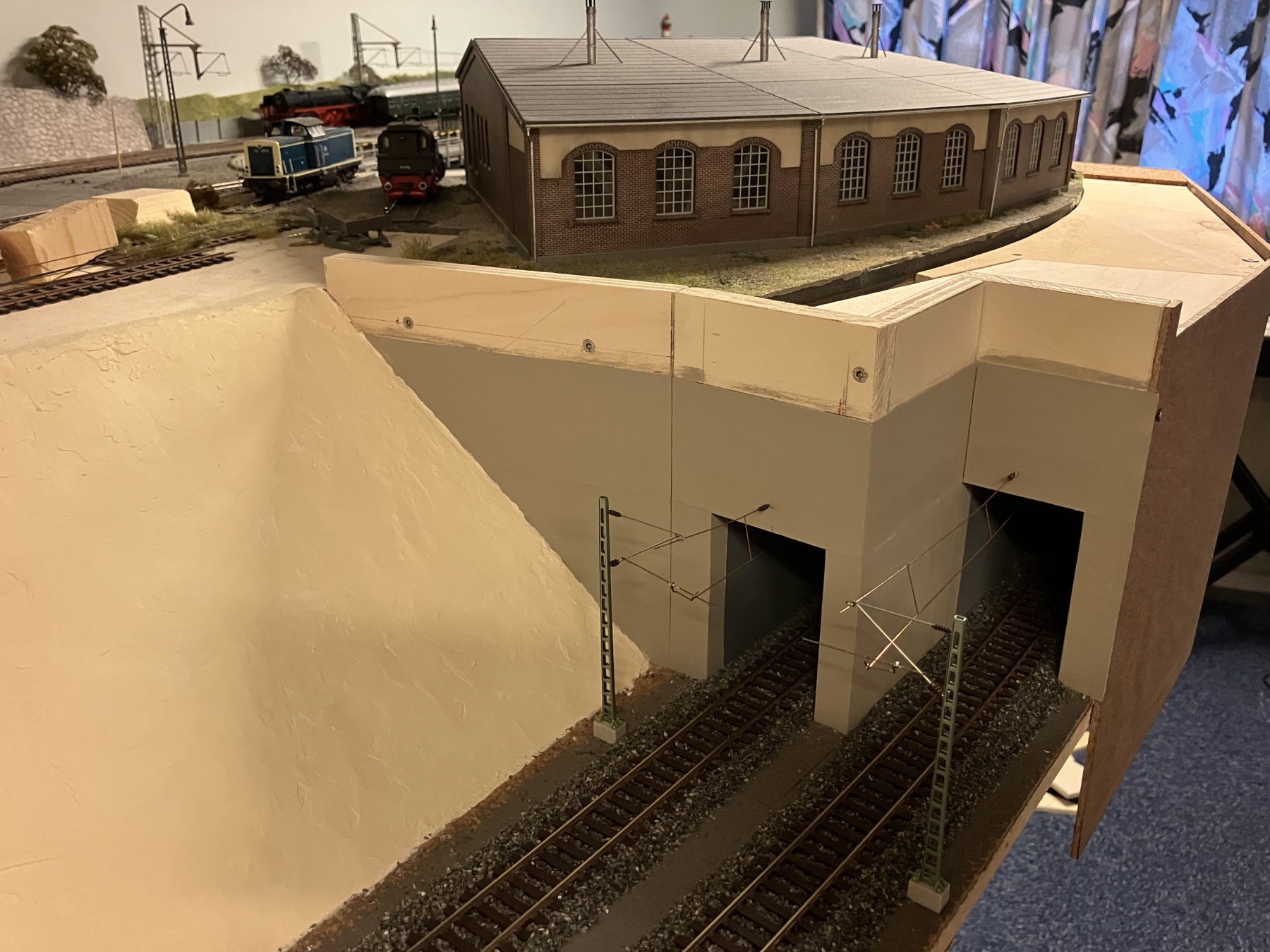

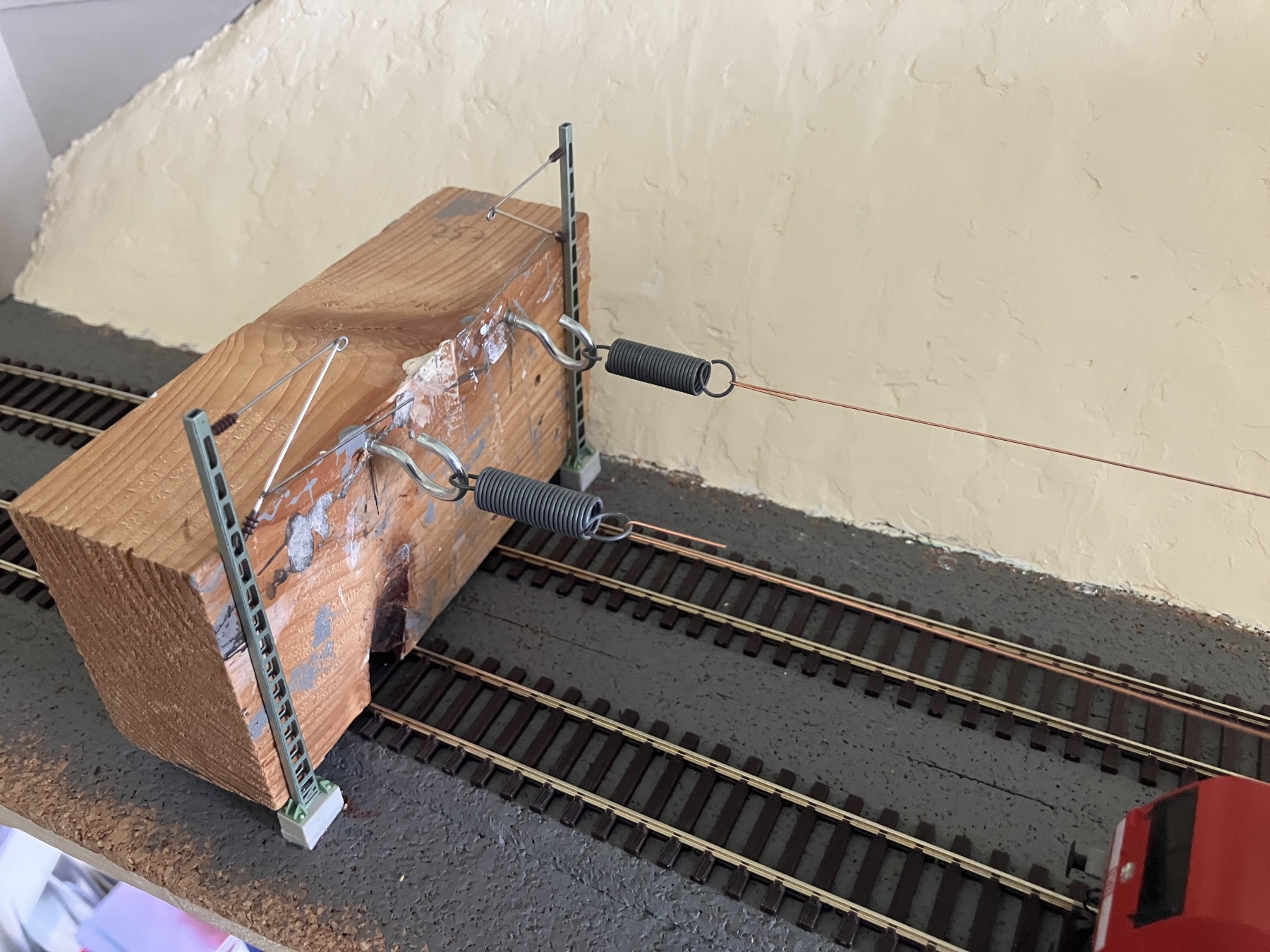

Om zeker te weten dat de bovenleidingconstructie in het verborgen gedeelte probleemloos functioneert, ontkom je niet aan een test. Daartoe moet de bovenleiding op (fysieke) spanning gezet worden.
Om de veerspanning op te vangen heb ik deze bovenleidingmasten tijdelijk gemonteerd. Die verwijder ik straks weer omdat ze me bij de afwerking in de weg staan.
M'n testloc ondervindt geen problemen. De panto blijft nergens haken en schiet ook niet naast de draad.
Ik durf het nu wel aan het verborgen gedeelte verder af te werken en dicht te zetten.

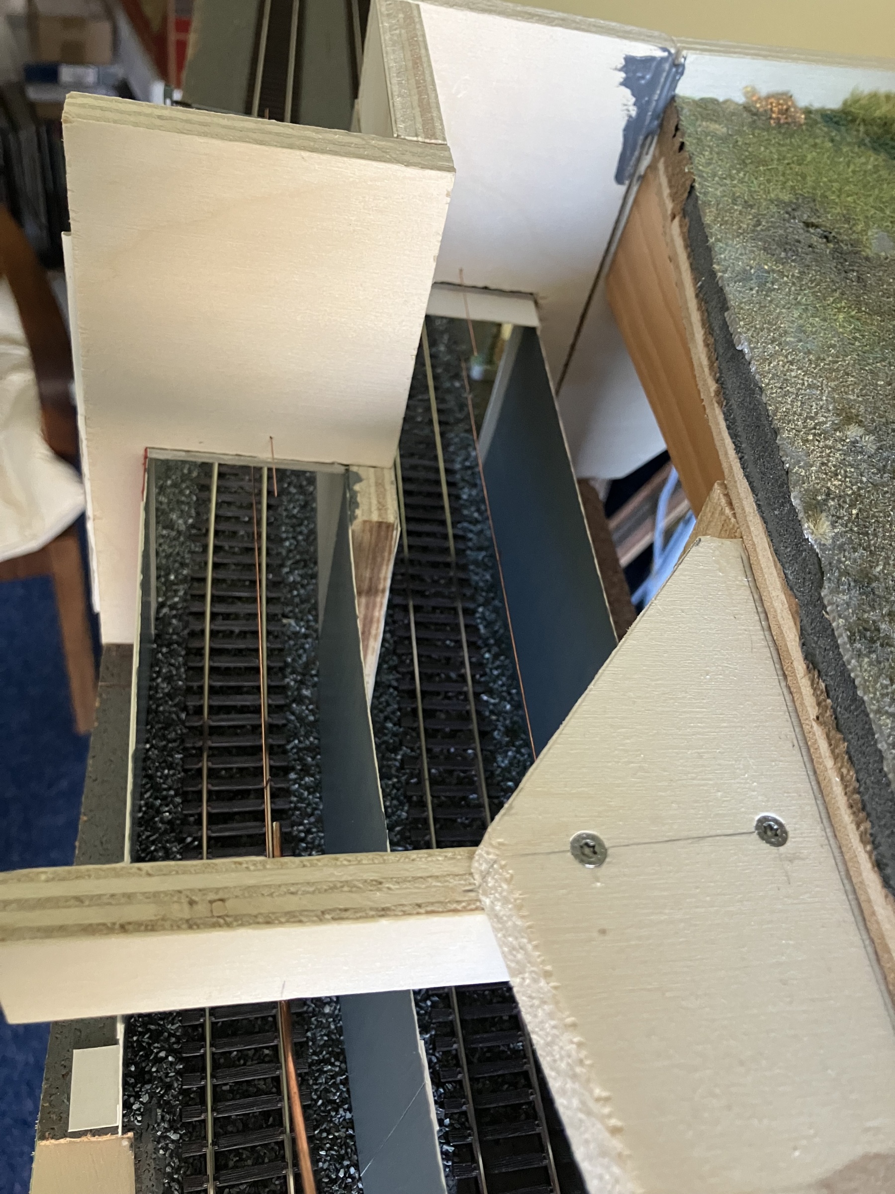

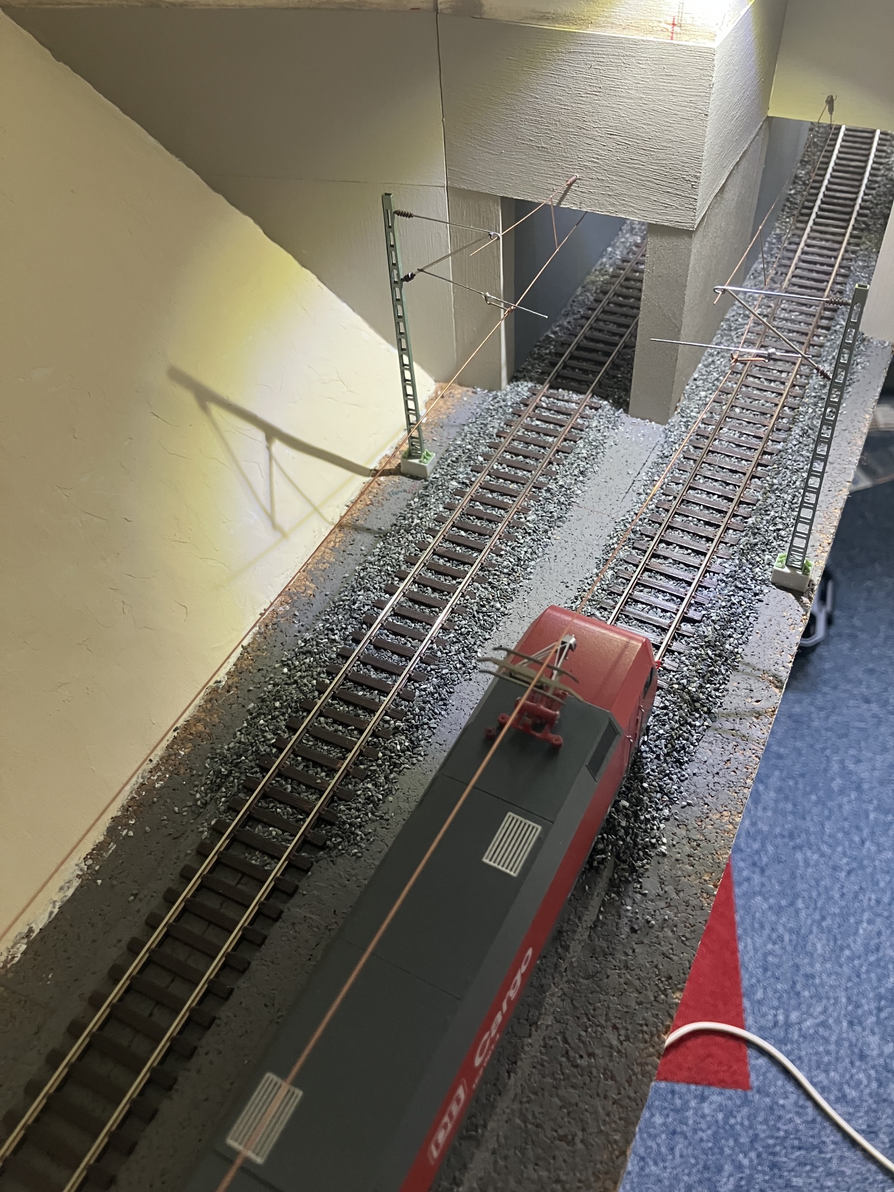

Nu de bovenleiding hangt, kunnen de "plafonds" van de tunnelbuizen worden vervaardigd
Op deze foto zijn de plafonds aangebracht

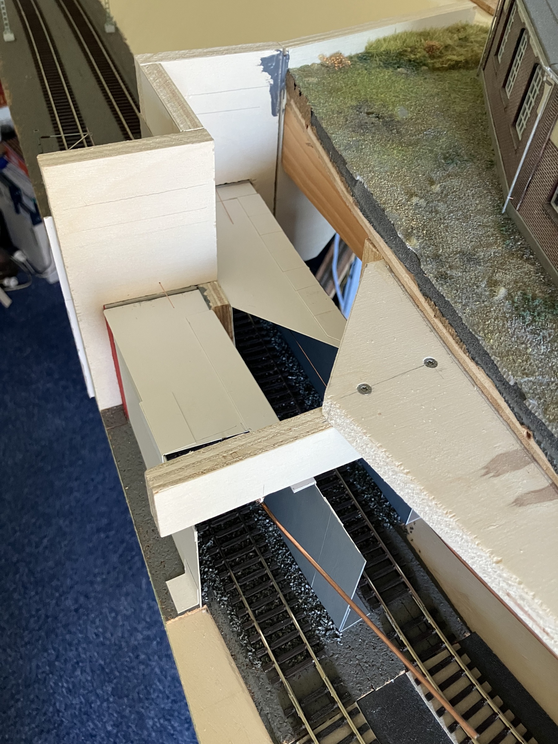

Karton op maat gesneden, binnenzijde geschilderd en vastgelijmd.

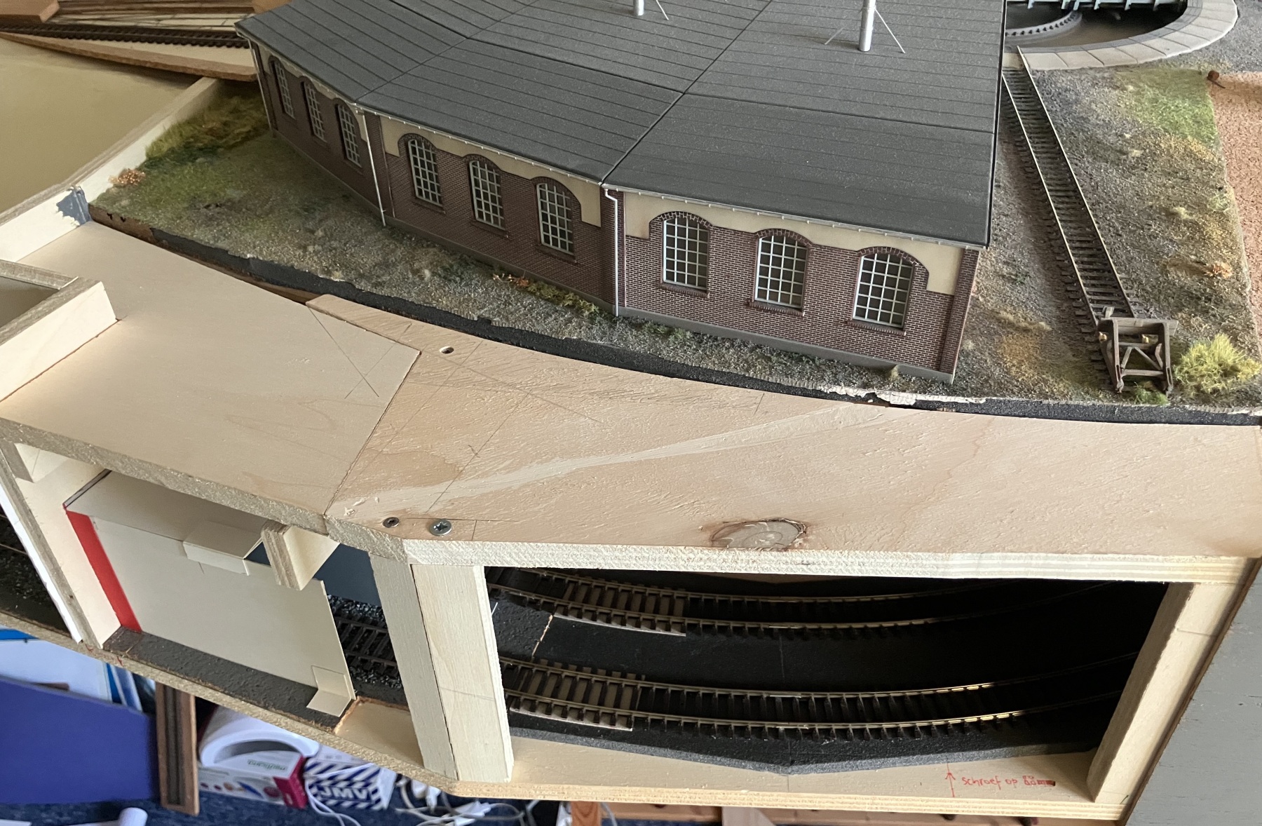

Houtwerk
Ik had geen grote resten multiplex meer liggen. Daarom is de vloer achter de loods uit 2 stukken opgebouwd. Dat het niet helemaal precies past is ook geen probleem. Want er komt nog een afwerklaag overheen.
Hier het voorlopig eindresultaat, de bekleding met triplex
Het eerder genoemde "luikje" kan geopend worden door 4 schroeven te lossen. Hopelijk zal dat nooit nodig zijn.
Vanuit deze zijde zijn het mooi donkere tunnelbuizen geworden
De zijpanelen krijgen natuurlijk nog een kleurtje.

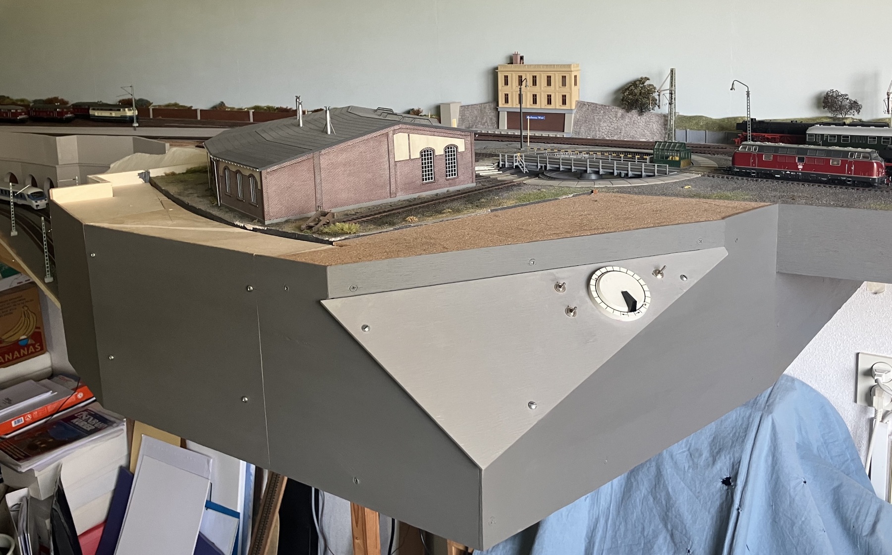

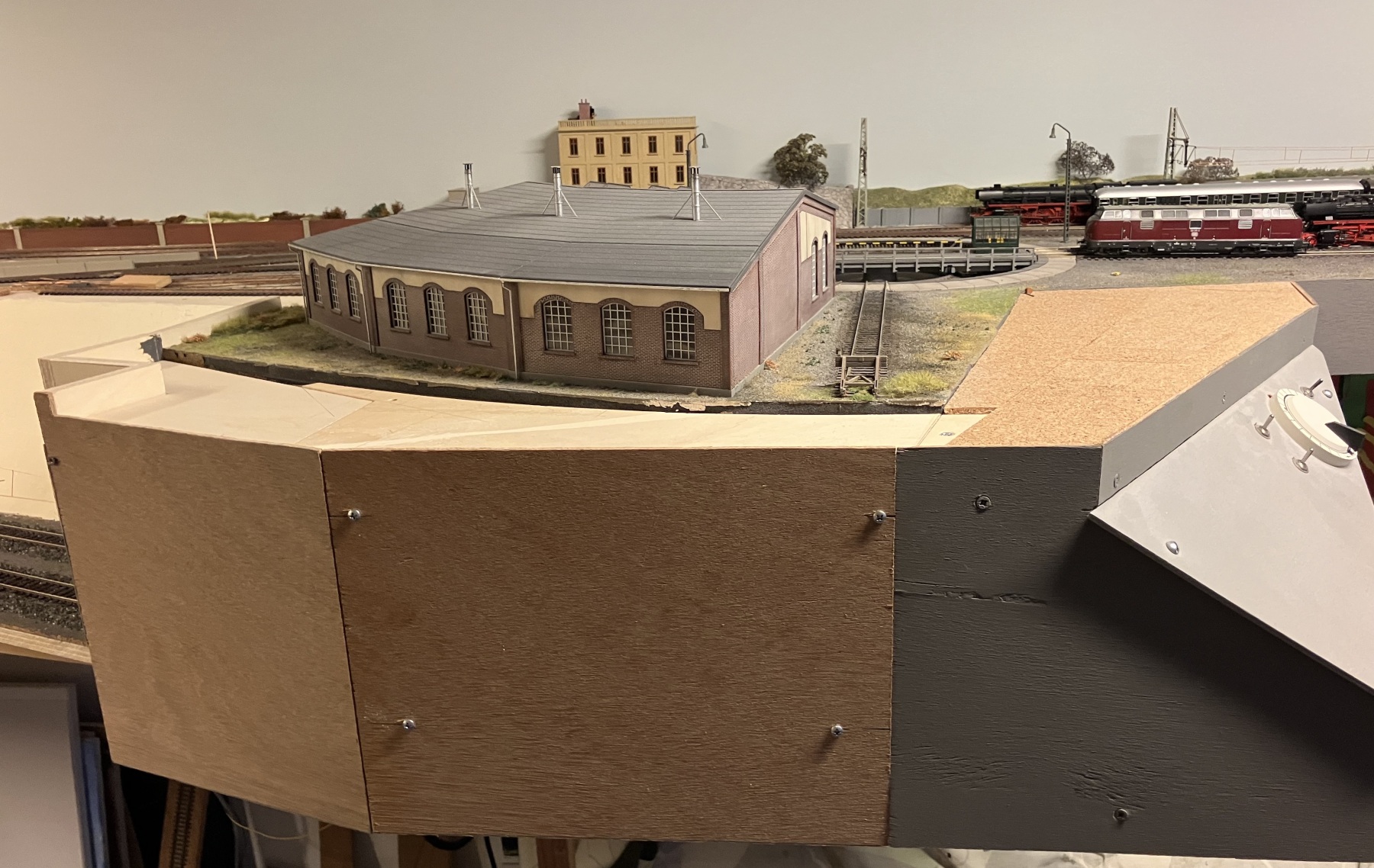

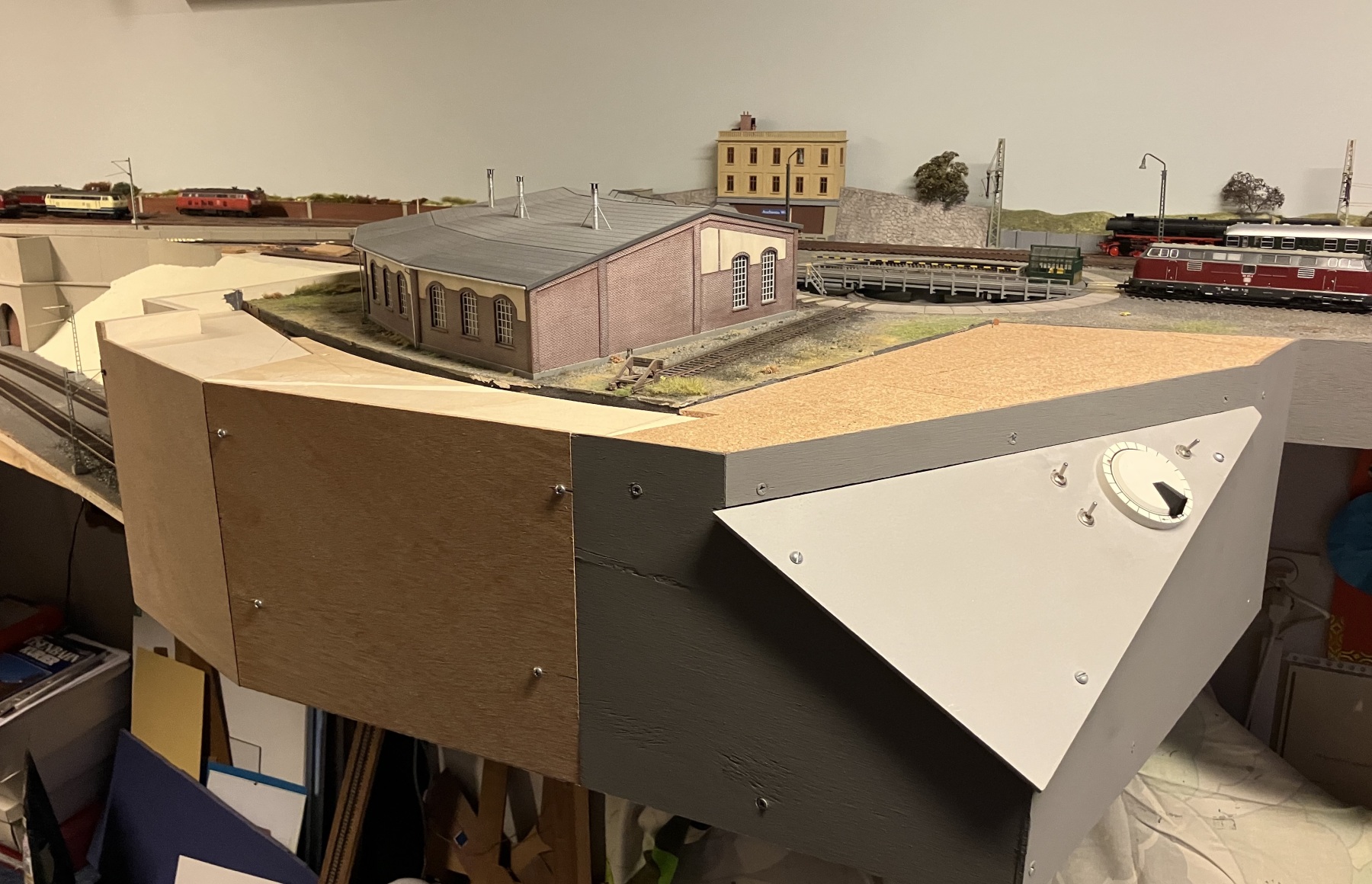

De zijpanelen in de verf gezet
Behalve dat is er nu ook een paneel geplaatst naar de muur, rechts op de foto.
Het rondlopende spoor wordt daarmee afgeschermd, zodat het niet onmiddellijk zichtbaar is.
Groet, Bas
