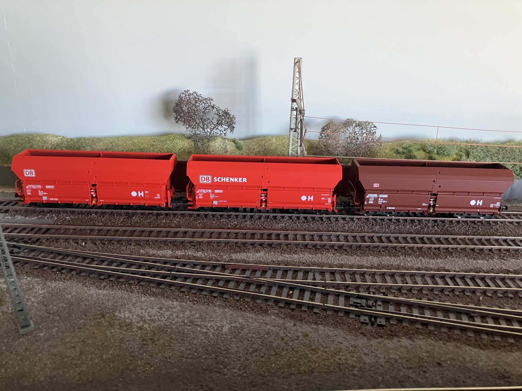

Vandaag kwam de set nieuwe Falns-en binnen, nog voor mijn verjaardag.
Het betreft de oude wagens van Fleischmann die nu door Roco in het assortiment zijn opgenomen.
Het enige verschil is dat ze met de standaard-beugelkoppeling worden uitgeleverd (in plaats van met Profi).
En - niet onbelangrijk - met lagere flenzen, zodat die niet hoeven worden afgedraaid zoals in post 1036 en 1049 ;)
Deze varianten had ik nog niet. Zeer welkom!
Groet, Bas

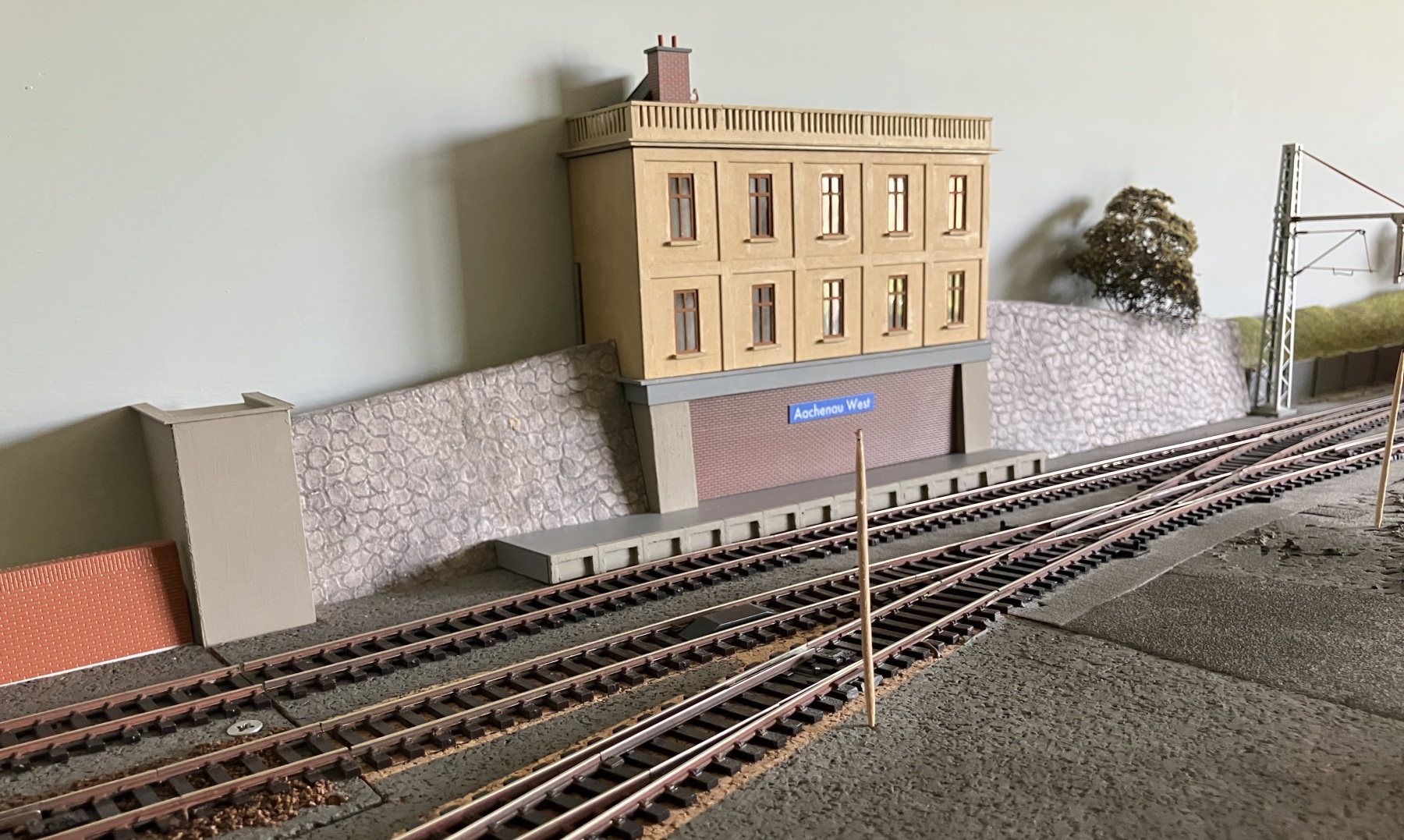

Inmiddels ben ik flink verder met de inpassing van het huis.
De satéprikkers markeren de positie van de bovenleidingmasten.
Op de achtergrond de CFL 5519 (in feite een BR 42) van Trix, die gelukkig wel langs de perronrand past. Dat is met de te brede Liliput BR 42 toch net misgegaan.
Links heb ik een soort betonnen huisje gemaakt waarin je een trap zou kunnen denken, die bereikbaar is door de gele deur op de vorige foto.
Op dat betonnen huisje sluit vervolgens links een gemetselde muur aan, die zojuist op het uitneembare deel met opstelterrein staat (te zien aan de schroef, die natuurlijk gecamoufleerd gaat worden).
Die muur zou moeten worden doorgezet als omheining over de gehele lengte van het opstelterrein. Op het eerste stukje op de foto heb ik aan de bovenzijde een rollaag gemaakt, wat de enige geloofwaardige oplossing is als je de muur enkel in metselwerk wilt uitvoeren.
Nadeel is dat dat nogal wat werk vraagt gezien de grote lengte. Ander nadeel is dat de muurplaten eigenlijk in verstek zouden moeten worden omgezet, wat nog eens veel extra werk kost. Anders kijk je namelijk aan tegen de dikte van de muurplaat (=0,5mm), wat ik in dit geval misschien toch acceptabel vind.
Ik overweeg niettemin betonnen afdekkers. Dat werkt sowieso een stuk sneller.
Het metselwerk krijgt overigens nog een kleurtje, conform die onder het huis.
Als die muur eenmaal staat kan ik altijd nog kiezen wat erachter komt te staan. Enkel vegetatie? Of iets van halfmodellen of een foto?
Wordt vervolgd.
Groet, Bas
