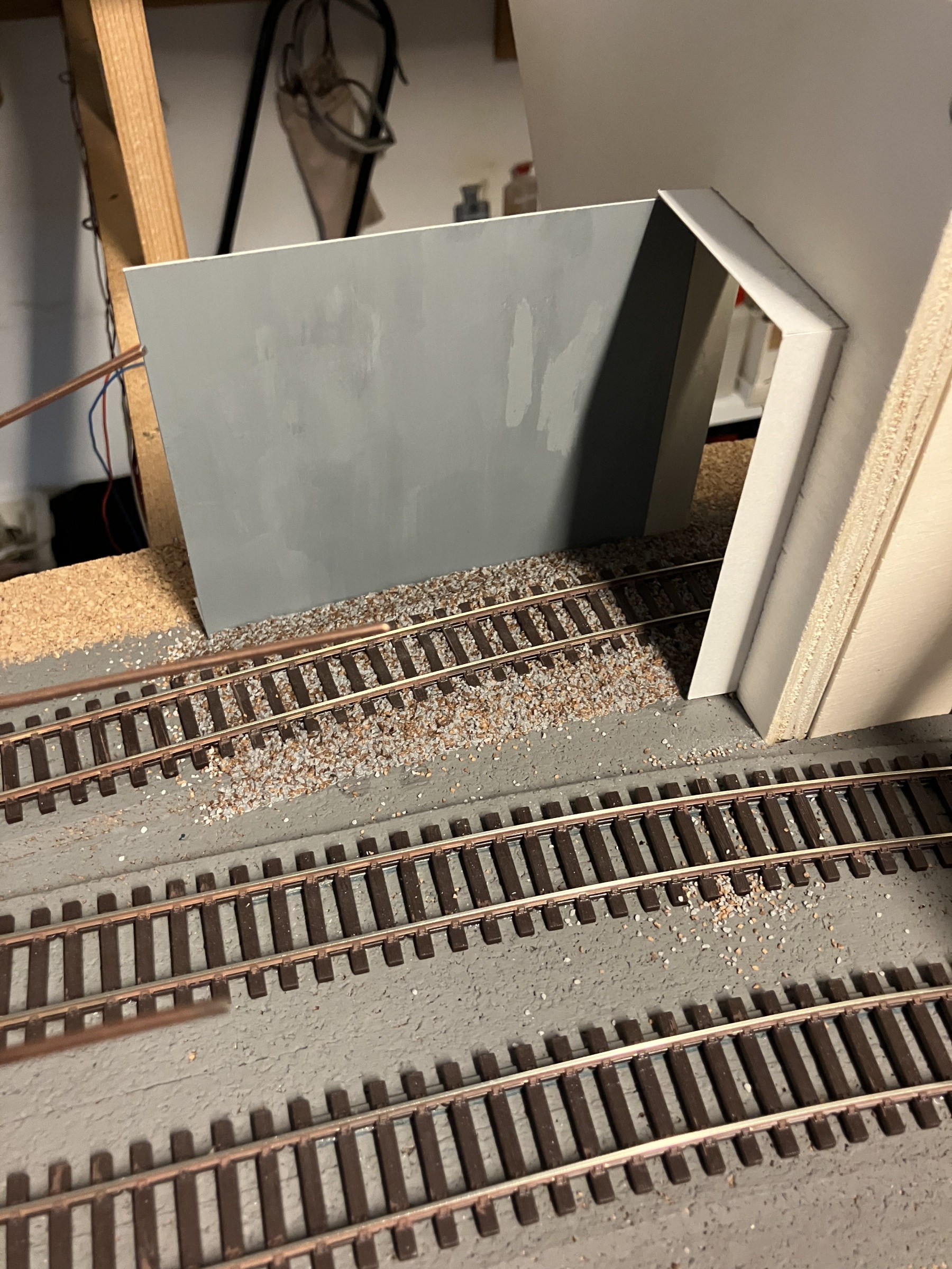

Intussen ook weer wat aan de baan gedaan.
Een stukje in het verdekte deel is zojuist geballast.
Als de ballast droog is kan de tunnelwand van de voorste 2 sporen ook geplaatst worden.
De achterste tunnelwand staat dus al. Vreemd dat de middelgrijze verf niet egaal opdroogt. Maar ik vind het prima zo. De wand staat straks in het donker en is enkel vanuit het portaal zichtbaar.
De portalen waren aan de buitenzijde al in betonkleur geschilderd. Ik zie nu dat ik daar geen foto van heb gepost. Maar die portalen komen later vast nog wel eens in beeld (tot vervelens toe ;D).
Groet, Bas

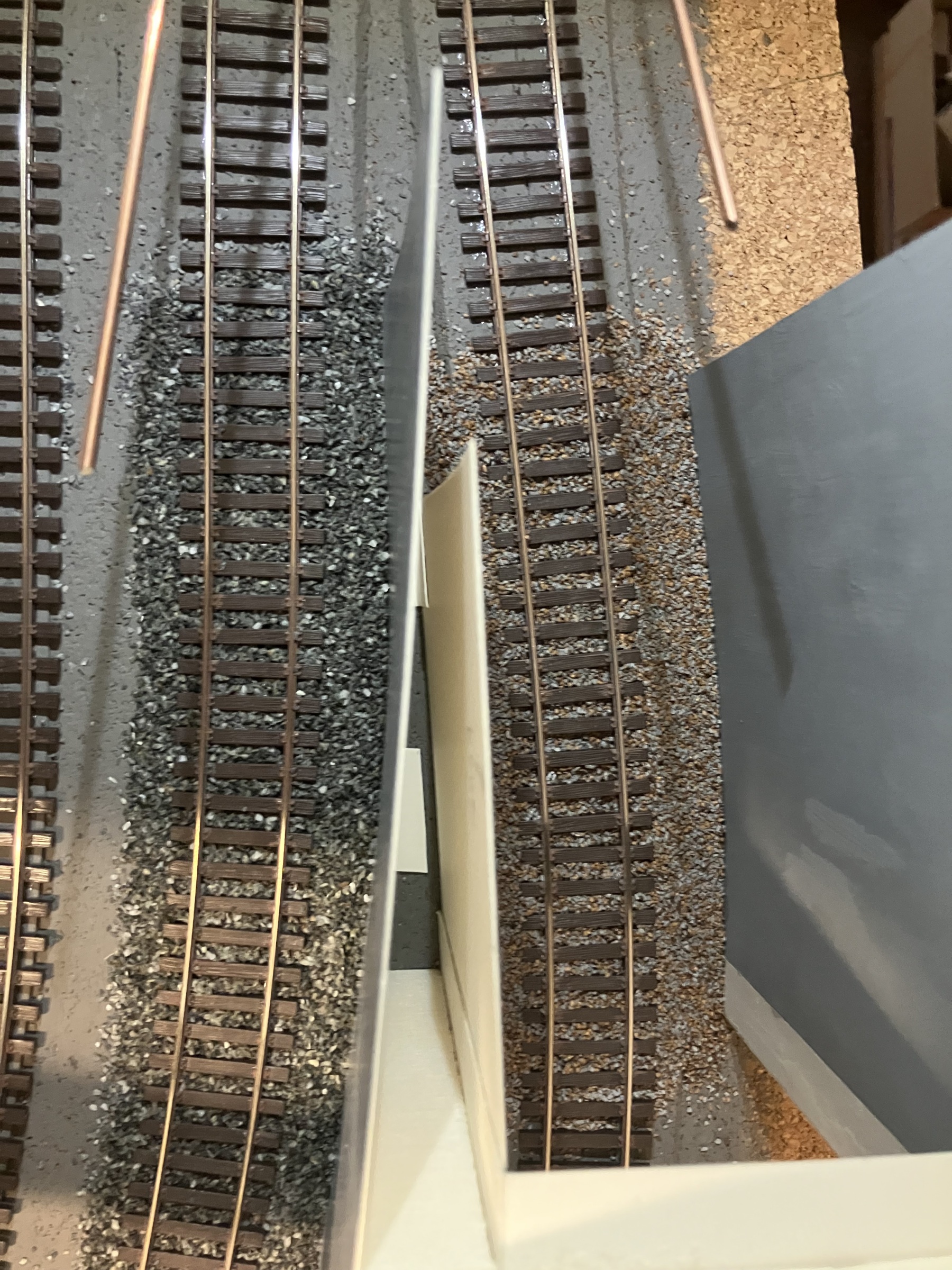

Verder nu over het ballasten.
De ballast op de foto in mijn vorige post, is van Woodland Scenics. Ik ben (was) tevreden over de korrelgrootte, maar niet helemaal over de kleur.
Op mijn eerdere baan was een traject enkel in grijs geballast, maar dat sloeg een beetje dood.
Daarom heb ik het grijs nu 1 op 1 gemengd met bruin.
Nu had ik ook nog een zak liggen met ballast van Spurenwelten in verschillende kleurschakeringen grijs. Dat geeft veel meer diepte.
Alleen leek me daarvan de korrel te grof, ondanks die wordt aangeboden voor schaal H0. Volgens opgave bedraagt de korrelgrootte 0,63 - 1,00 mm. Omgerekend x 87 dus 55 - 87mm.
Om een en ander te checken aan de (Nederlandse) realiteit ben ik naar een spoorwegovergang gefietst en heb daar een paar stenen in het echie gemeten: 100, 92, 105, 70, 78 en 85mm. Gemiddeld 88mm.
De ballast van Spurenwelten blijkt dus zeker niet te grof.
(Voor de goede orde: de korrelgrootte van de door mij gebruikte ballast van Woodland Scenics ligt tussen de 0,5 en 0,65mm. Omgerekend x 87 dus 44 - 57mm)
Links Spurenwelt, rechts Woodland Scenics
De ballast van Spurenwelt laat zich bovendien gemakkelijker verlijmen omdat de lijm er onmiddellijk in zakt.
Ik moet er nog even over nadenken hoe ik verder ga met ballasten. Het rechter spoor verder in Woodland Scenics (het is maar een bescheiden stukje van circa 1 meter lang) of toch in Spurenwelt.
Woodland Scenics kan ik sowieso gebruiken voor het opstelterrein.
Groet, Bas

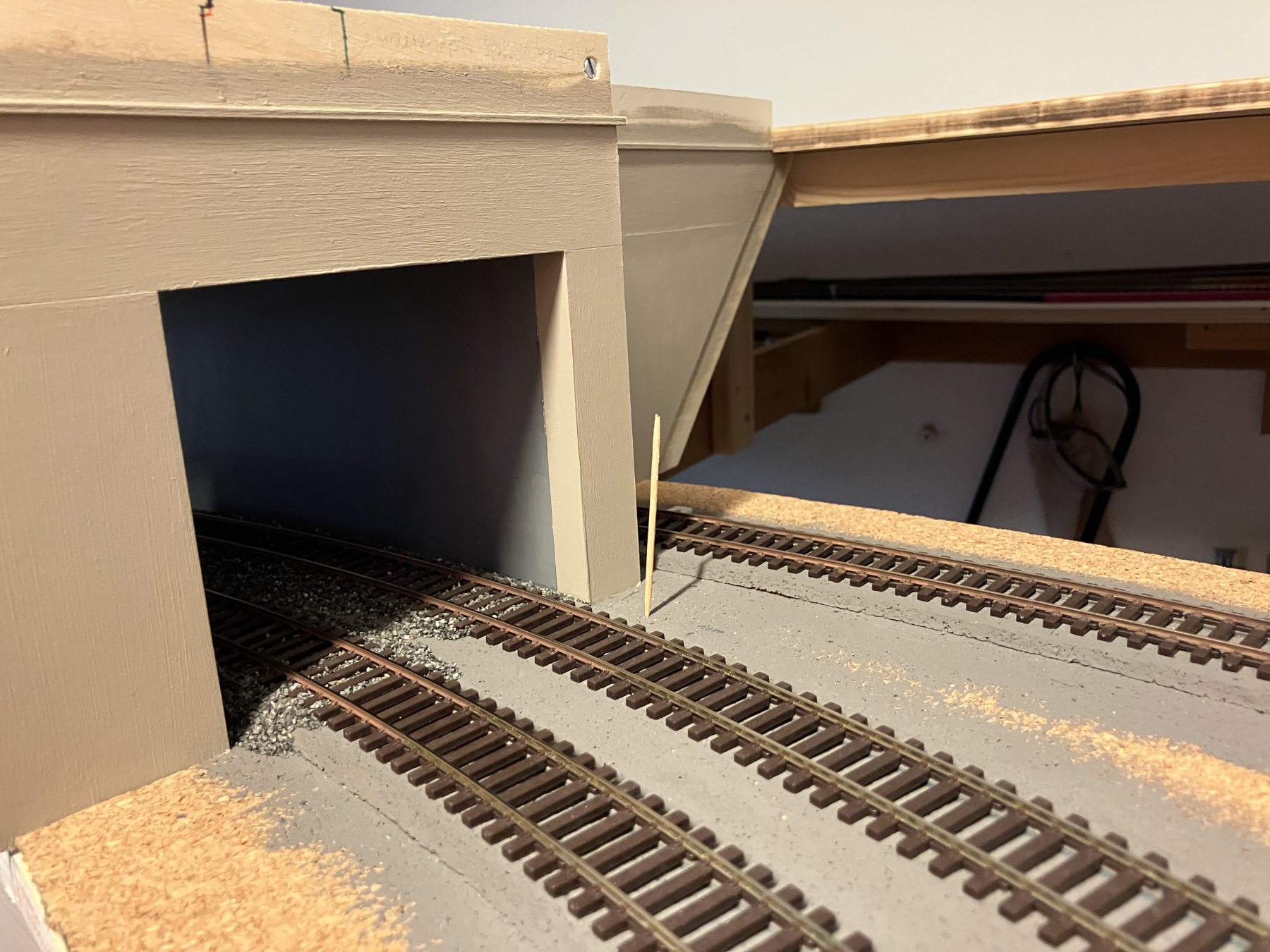

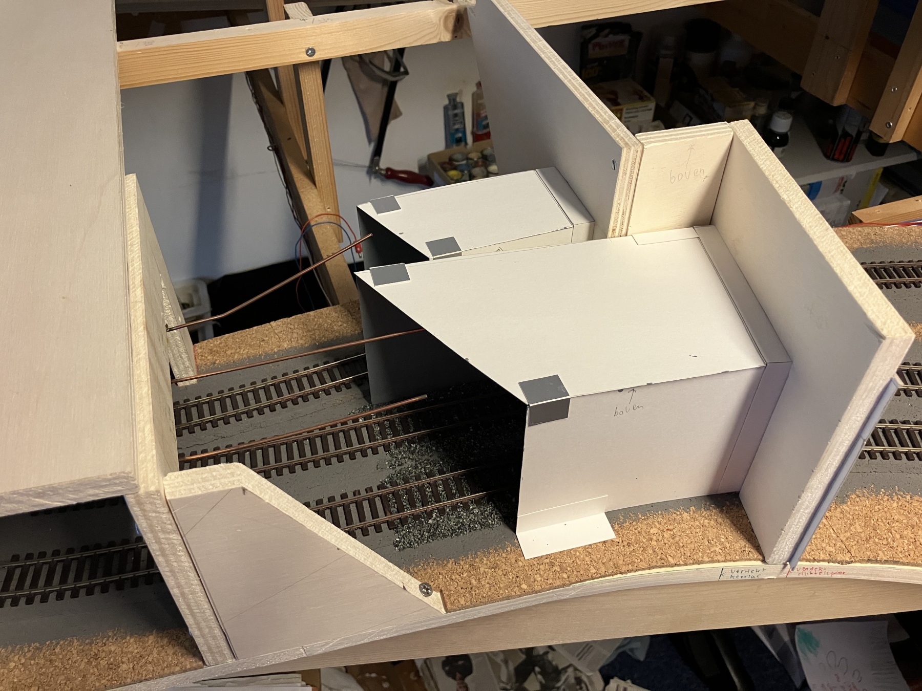

De tunnelbuizen gereed.
Het multiplex van niveau 1 kan er weer op.
Daarmee ontstaat de gewenste donkerte.
De tunnelbuizen hadden misschien nog wel iets langer mogen zijn. Maar hoe langer, hoe moeilijker schoon te houden. Zeker als straks de bovenleiding aangebracht is.
De tunnelbuis voor het enkelspoor was eigenlijk niet nodig geweest. Niemand die er in kan kijken zonder over de baan heen te hangen. Maar wie weet heeft het qua geluid(weerkaatsing) nog enig effect.
Het plan is om me nu weer op een ander baandeel te richten, namelijk het opstelterrein. Dat is nodig om aan de insnijding te kunnen werken, wat weer nodig is om de constructie van niveau 1 te kunnen afronden.
Wordt dus vervolgd.
Groet, Bas

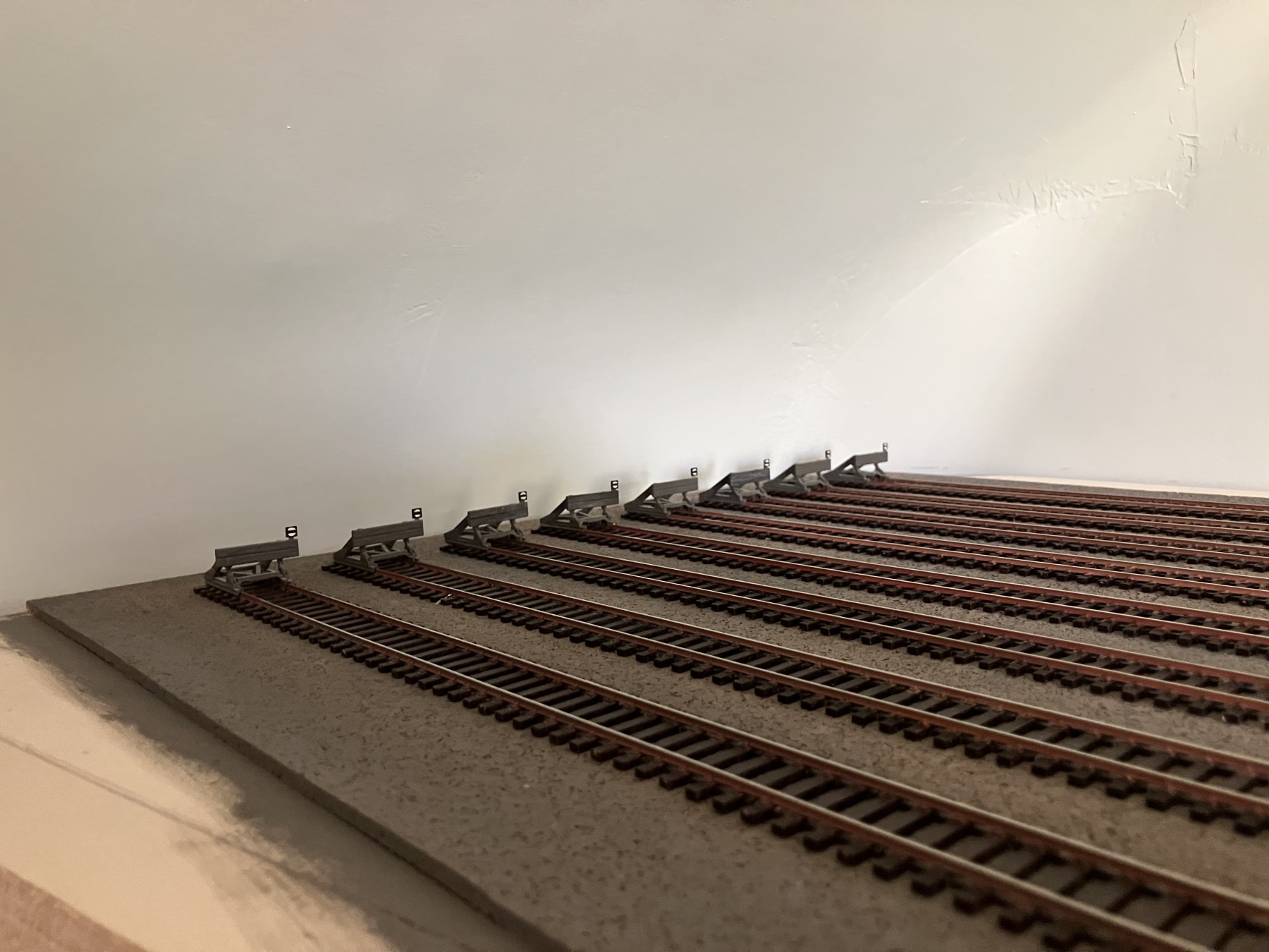

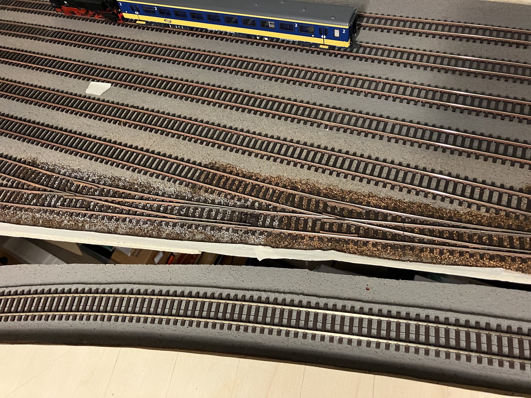

Bezig met ballasten van de wissels aan de rand van het opstelterrein.
Op de foto zijn 2 van de 6 wissels te zien.
Dan kan daarna de keerwand van de insnijding gemaakt worden zonder dat het uitneembare opstelterrein aan de keerwand verlijmd wordt.
N.B.
De combinatie BR 81 met een ICRm-rijtuig is natuurlijk een lachertje, maar als testtrein toegestaan. De decoder van de BR 81 is namelijk supergevoelig voor vuil op de rails. Als de BR 81 zonder problemen contact maakt, dan doet alle andere tractiematerieel dat ook.
Groet, Bas

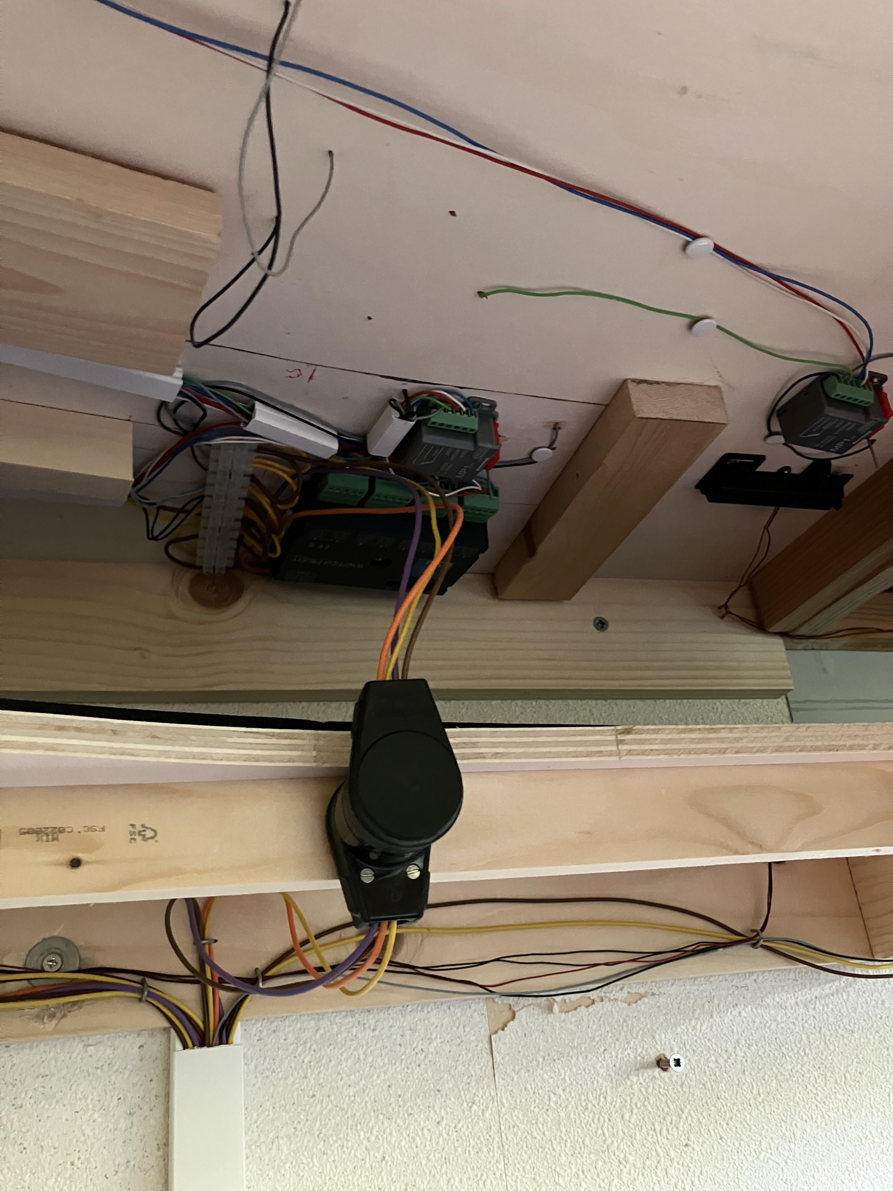

Een stekkerverbinding ten behoeve van het uitneembare opstelterrein.
Ik heb gelijk maar van de gelegenheid gebruik gemaakt om de digitale spanning voor de SwitchPilot te scheiden van de voeding voor de wisselmotoren. (Was eerst gecombineerd)
De stekker telt overigens nog vrije polen voor eventueel laten aan te brengen verlichting en/of seinen.
Toen de plaat van het opstelterrein toch uitgenomen was, ook maar gelijk een aantal stootjukken aangebracht. (Ik kon er zo een stuk gemakkelijker bij)
Groet, Bas

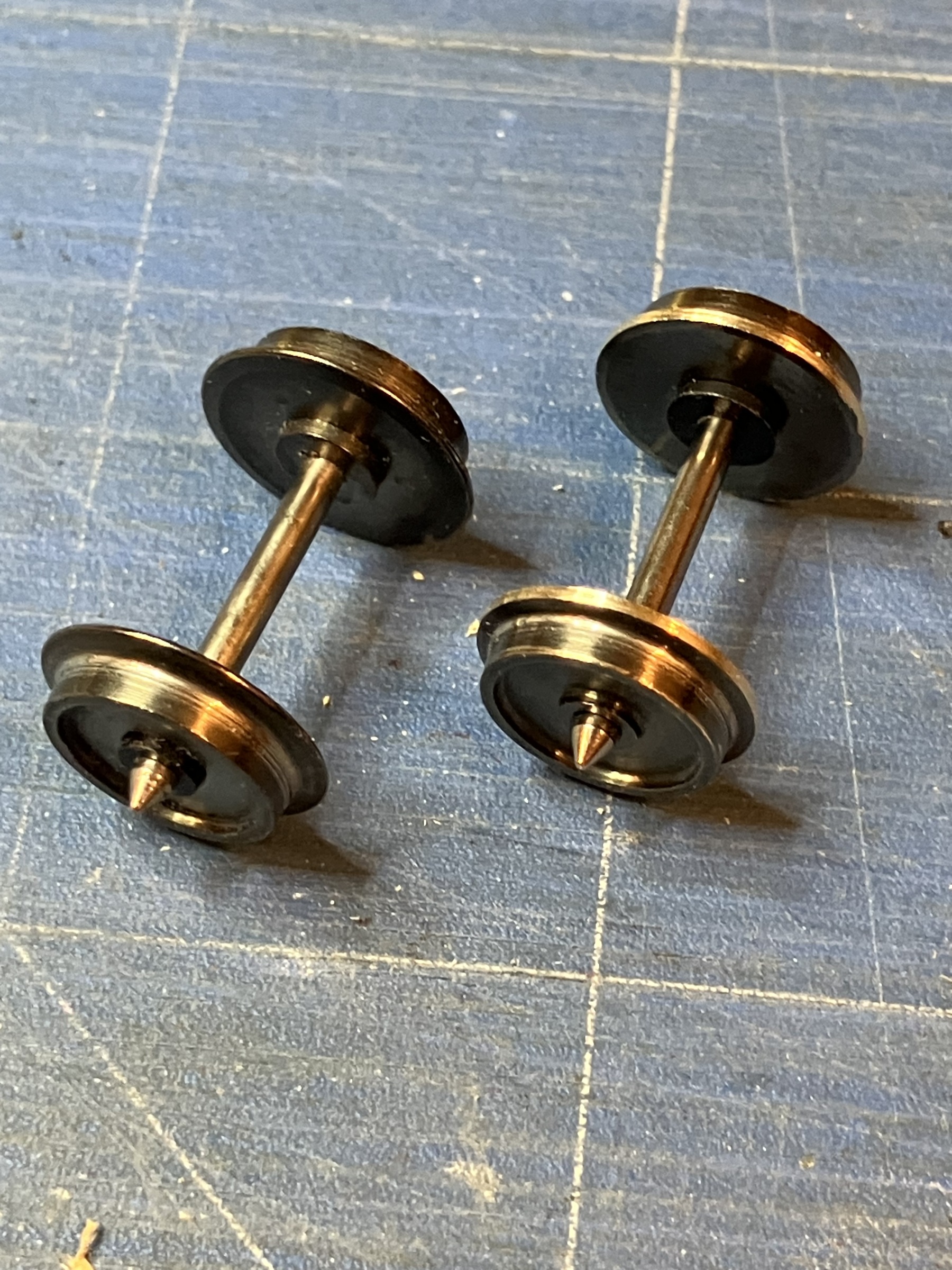

......Ik ga het wielenverhaal hoe dan ook oplossen. Of vervangen of afdraaien of van beide wat. Alleen heeft het op dit moment niet de hoogste prio. Komt goed.....
Groet, Bas

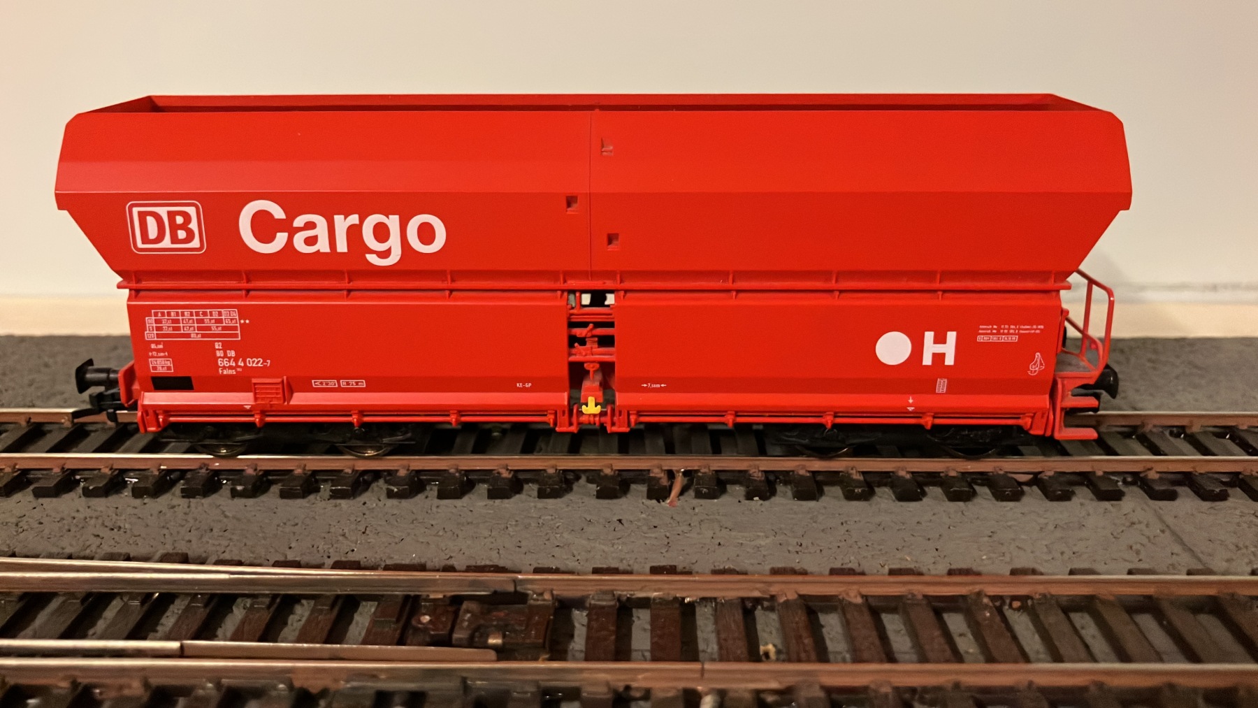

Bovenstaand betreft de Falns-en van Fleischmann waarvan de flenzen over de railschoentjes van Peco code 75 ratelden.
Ik had ter vervanging van 10 stuks Falns, RP-25-wielstellen gekocht, dus 40 stuks.
Dat ging bij de meeste wagens goed. Maar bij sommige niet. Die liepen dusdanig zwaar dat ze zelfs op een helling bleven staan.
Voor die wagens moest ik dus alsnog de flenzen afdraaien. Na een moeizame start verliep dat redelijk vlot, maar soms met een eierend wiel tot gevolg.
Vervolgens deed Rob (Silvolde) het zeer gewaardeerde aanbod om van het restant de flenzen af te draaien. Hij beschikt over beter gereedschap.
De wagens staan nu weer op de baan en lopen alle soepel als vanouds (en dat zonder geratel!)
Hier staat zo'n wagen.

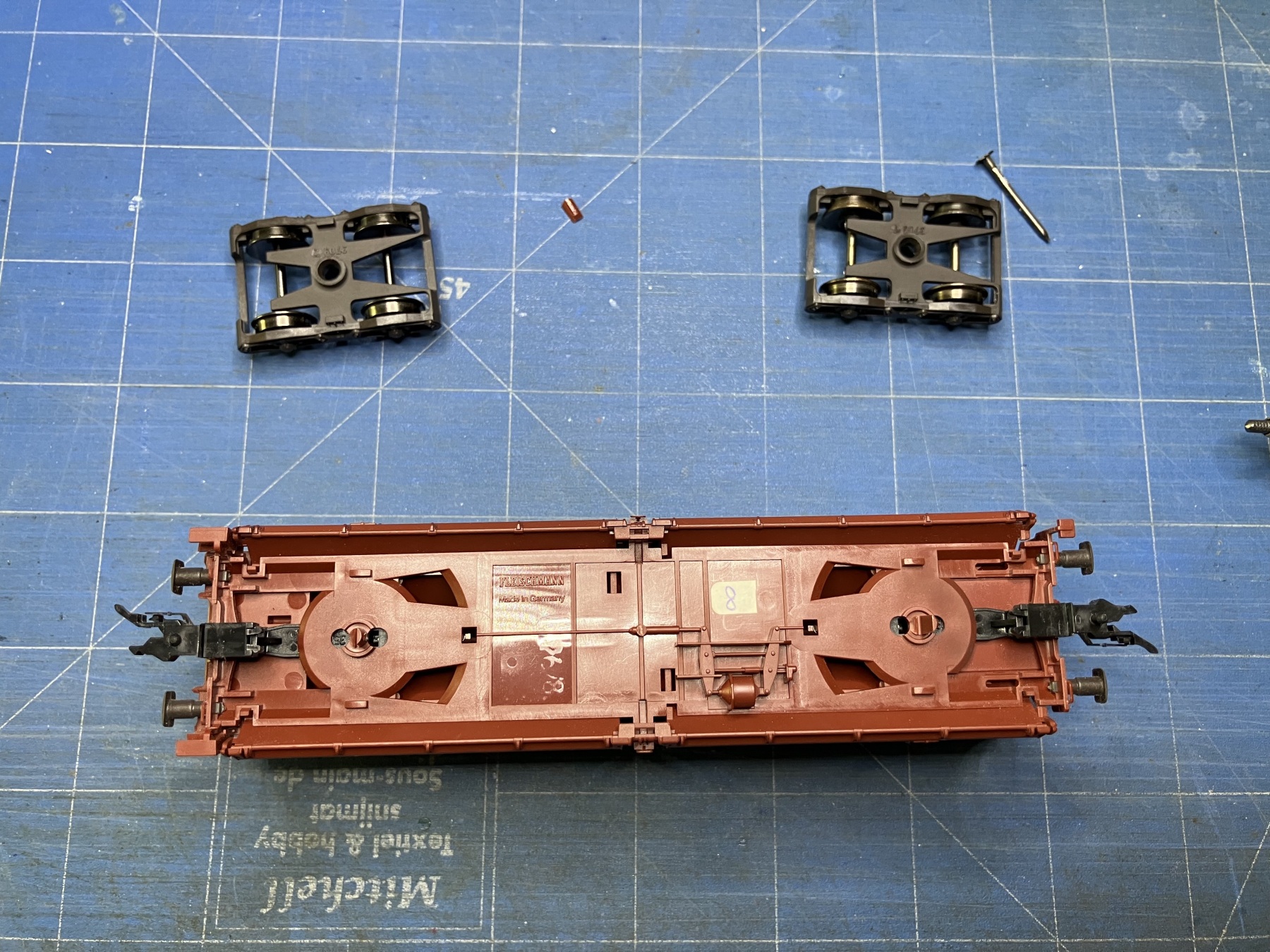

Helaas heb ik toch afscheid moeten nemen van 1 exemplaar :(.
Bij het losnemen van de draaistellen, hoe voorzichtig ook, braken de bevestigingspootjes af.
Ik dacht dat nog te kunnen fixen met behulp van een ingekort spijkertje. Dat was ook bijna gelukt. Er is alleen wat lijm op Het kortkoppelmechanisme terecht gekomen. Om daar bij te kunnen moet de opbouw los van het chassis. Bij de poging die los te maken, brak er van alles af. Draaistellen, koppelingen en buffers heb ik gered, maar om me verder frustraties te besparen ligt de rest in stukken in de kliko.
De wagen dateert uit maart 2000 en ging dus al 25 jaar mee. Dat verklaart misschien dat het kunststof heel kwetsbaar bleek (kwetsbaarder dan de verkeersrode exemplaren).
Wat mij verbaasd heeft is dat van sommige wagens de RP-25-wielstellen in het ene draaistel wèl goed liepen en in het andere nièt (waardoor ik moest teruggrijpen op de oorspronkelijke wielstellen met afgedraaide flenzen).
De draaistellen blijken trouwens niet 100% identiek, maar dat betreft alleen het al dan niet aanwezig zijn van een generator, die aan de buitenzijde zit.
Ik heb nog enig ander materieel van Fleischmann met te hoge flenzen. Maar dat is voor later zorg.
