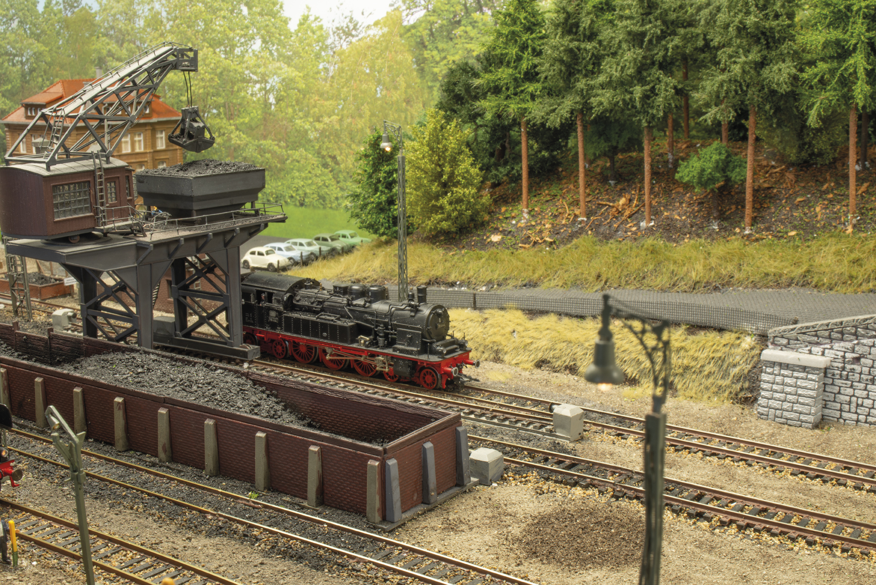

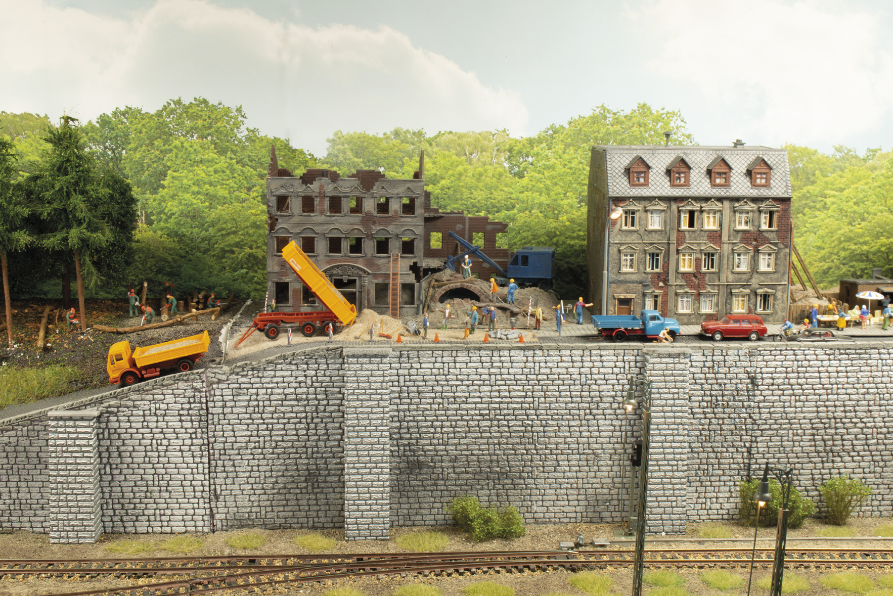

Bas,
Ik zou persoonlijk niet voor de producten van Woodland e.d. gaan maar voor echt zand. Kijk eens rond waar stratenmakers bezig zijn of in de plaatselijke speeltuin en neem een schep(je) zand mee in bijv. een paar bakjes van de Chinees. Heb je voldoende voorraad voor je baan. Wel even een uurtje in de oven op 1800 om het eventueel aanwezige leven te doden. Dit heb ik ook gedaan op mijn baan.
En voor de rest van de baan waar vegetatie moet komen zou ik gewoon zand uit eigen tuin en echte bosgrond gebruiken. Hiermee haal je jouw baan zoveel mee op dan dat je het spul van de fabrikanten gebruikt.
Grt, Ronald.

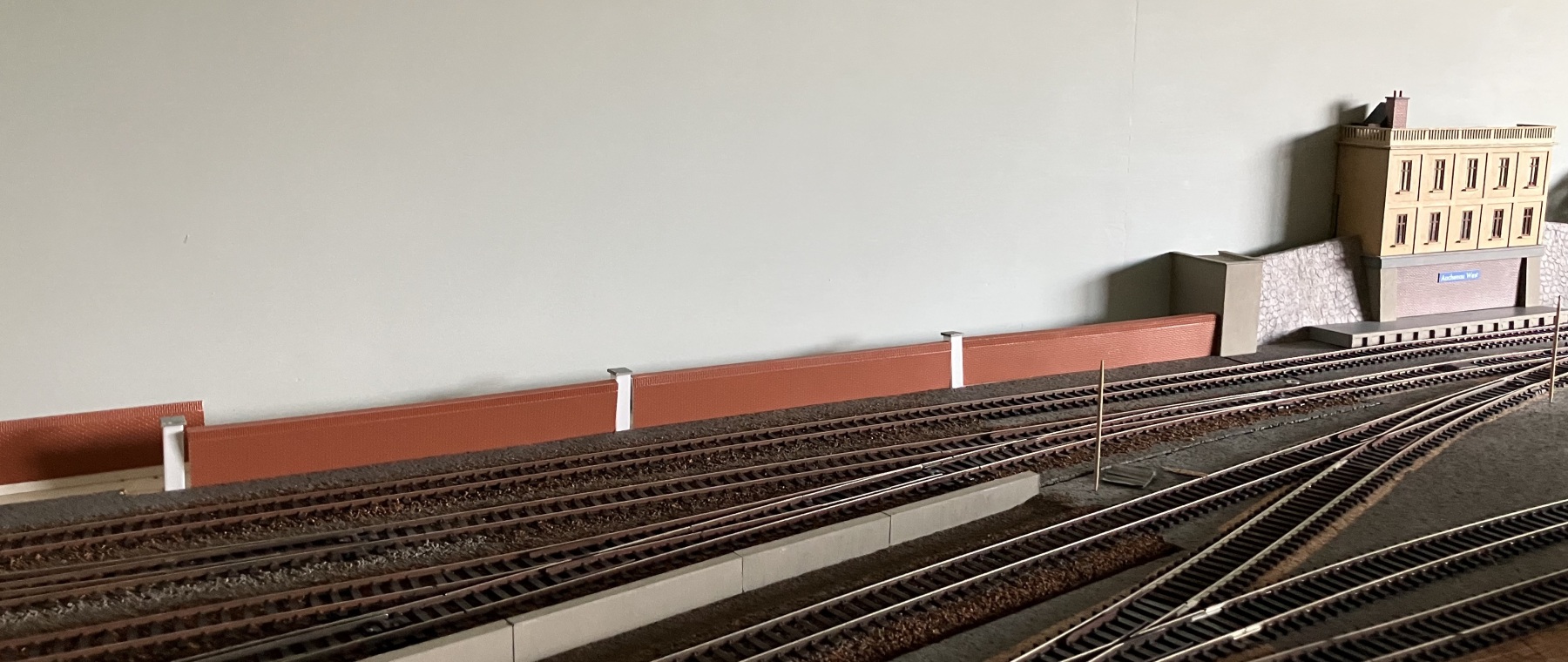

  • Berichten: 3234
  • Aachenau West
Re: Aachenau West
« Reactie #1129 Gepost op: 24 July 2025, 21:08:31 »
Prachtige plaatjes Ronald!
Voor duinzand vraag ik me echter af of echt zand niet te grof oogt. Stratenmakerszand is in ieder geval te scherp (kantig) en ook te grof.
Ook als je echt duinzand gebruikt dan is de korrel in principe 87x te groot.
Ik zou een product met een minuscule korrelgrootte moeten hebben, bijna als stof (en dat liefst meteen op de juiste kleur ;))
Ik leg het nog even in de week.
Nu eerst de muur langs het opstelterrein.
Het begin is er.
Ik heb ongeveer 10 stuks van deze muurdelen nodig. Er zijn al 8 stuks gereed. Ze moeten alleen nog een kleurtje krijgen, hetzelfde als onder het huis.
De 3 witte penanten (nog zo'n 7 stuks te gaan) gaan een betonkleur krijgen.
Achter de muur staat vegetatie gepland. Hoe dat eruit moet gaan zien, kan ik pas goed bepalen als die muur klaar is.
Langzaamaan komt het aanbrengen van de bovenleiding in zicht. Direct links van het huis is een plek gereserveerd voor een afspanmast.
Groet, Bas
