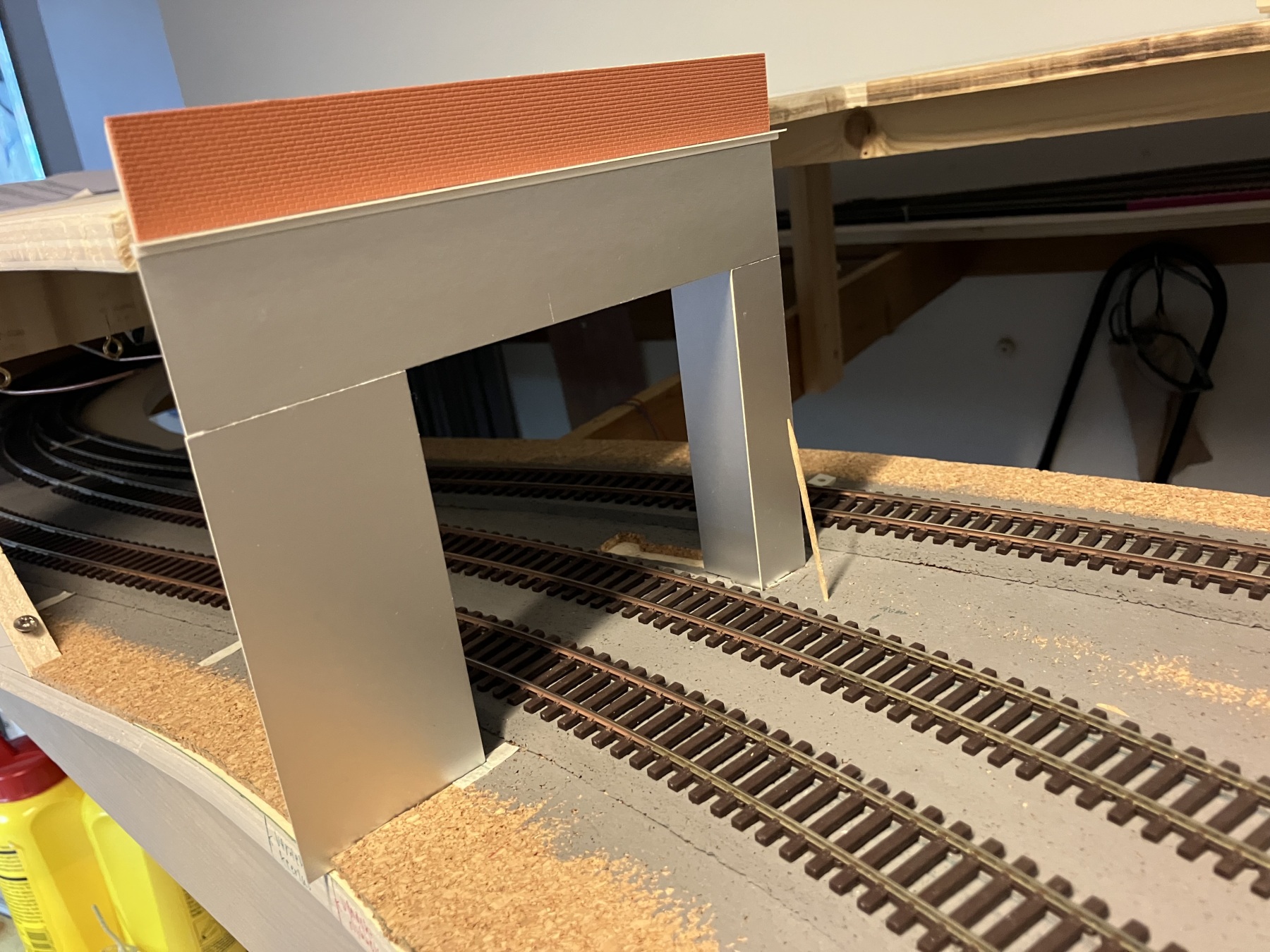

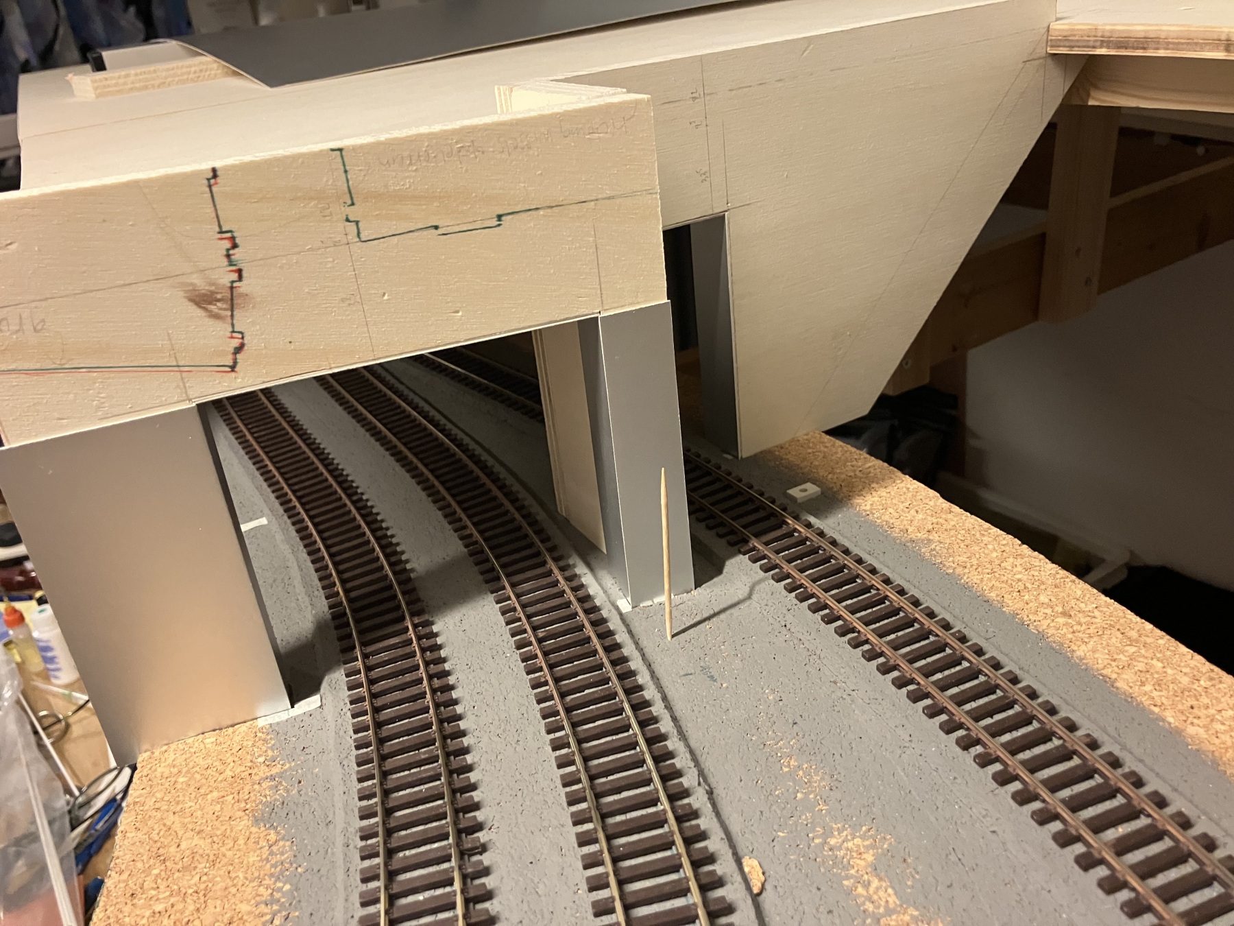

« Reactie #1028 Gepost op: 19 March 2025, 19:40:57 »
Ondertussen wordt hier doorgewerkt.
Een paar plaatjes: werk in uitvoering.
De tunnelportalen moeten nu al deels gereedgemaakt worden. Dit omdat de werkzaamheden in het verdekte deel afgerond moeten zijn voordat niveau 1 aan de beurt is.
Stukjes rails die de tunnel in lopen, zijn al geschilderd.
Als de portalen definitief op hun plaats staan, kan daar ook geballast worden.
En voor het ballasten is het weer nodig dat de bovenleidingmasten op hun plaats staan. Dat is dus ook al gebeurd, dat wil zeggen, de posities liggen vast.
Groet, Bas

Re: Aachenau West
« Reactie #1029 Gepost op: 19 March 2025, 22:15:38 »
Ziet er alweer mooi uit Bas. (y)
Zou je de binnenste sporen niet korter maken onder de tunnel portalen, dat oogt wat realistischer ?
Kees.
« Laatst bewerkt op: 20 March 2025, 10:32:13 door puntenglijder »

« Reactie #1031 Gepost op: 20 March 2025, 10:35:18 »
Jelmer.
Als je naar de bovenste foto kijkt, dan zie ja dat er een enkelspoor achter het dubbelspoor vandaan komt.
Nu kan je die iets verlengen ( enkelspoor ) of het stuk dubbelspoor in korten.
Ik hoop dat je het nu inziet. ;)
Kees.
Bouw Br 44 002
  • Berichten: 6059
Re: Aachenau West
« Reactie #1032 Gepost op: 20 March 2025, 11:28:34 »
Aha.... kwartje is wat stroperig in de "automaat"..
Pfarrerwinkel de bouw:
Pfarrerwinkel
  • Berichten: 3235
  • Aachenau West
Re: Aachenau West
« Reactie #1033 Gepost op: 20 March 2025, 12:06:33 »
Aah, nu begrijp ik het ook ;)
Het portaal met het dubbelspoor staat precies op het punt dat 1/87-rijtuigen van 26,4m lang, in gesloten treinverband tevoorschijn komen (zonder storende zwaai als gevolg van de tegenboog in het verdekte deel).
Het portaal met enkelspoor heb ik teruggeplaatst ten opzichte van het dubbelsporige portaal om een front met 3 sporen te voorkomen. Dat staat een beetje stijf, vind ik.
Eigenlijk wil ik suggereren dat het enkelspoor een apart spoor is, los van het dubbelspoor. Ik wil dus aan het oog onttrekken dat het enkelspoor aansluit op het dubbelspoor. Ook het portaal inkijkend mag je dat zo min mogelijk zien.
Het is inderdaad de vraag in hoeverre dat realistisch is, Kees.
Maar soms geef ik voorrang aan wat er in mijn optiek fraaier uitziet.
Groet, Bas
