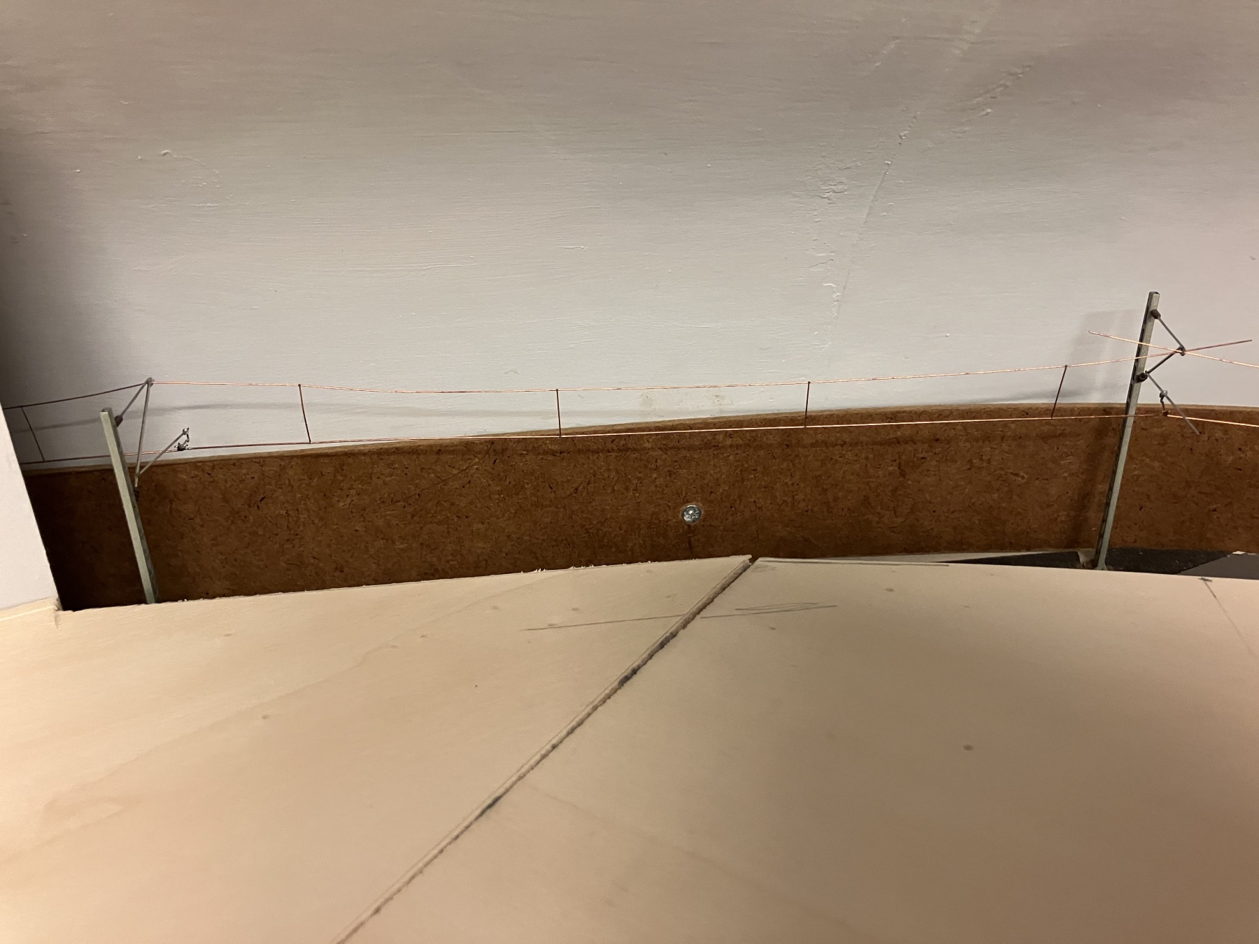

Verder met de insnijding.
Hier een stukje van de keerwand. elke wordt gevormd door een strook hardboard.
Het hardboard is echter maar 3mm dik en dat is te dun gemeten naar de schaal.
Bovendien loopt de bovenrand op dit stukje niet geheel horizontaal wat wel de bedoeling was. Dat gaan we dus corrigeren.
Op dit stuk loopt het hardboard precies goed.

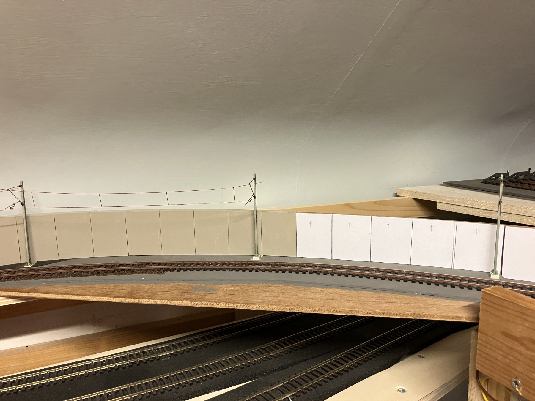

Met de witte elementen ga ik het deel van de vorige foto opdikken en tegelijk ook corrigeren. Maar eerst ga ik ze nog in betonkleur schilderen.
Het hardboard gaat overigens overal opgedikt worden, namelijk om dikte van de keerwand te suggereren.
Ik ben allang blij dat het hardboard goed zit en dat de plaat met opstelsporen (die aansluit op het hardboard) nog steeds zonder klemmen uitneembaar is.
Het lijkt allemaal niet zo spectaculair, maar al met al zit er uren werk in. Meten, mallen maken, overwegingen volgordelijkheid, zagen, passen, bijwerken, monteren etcetera.
Wordt vervolgd.

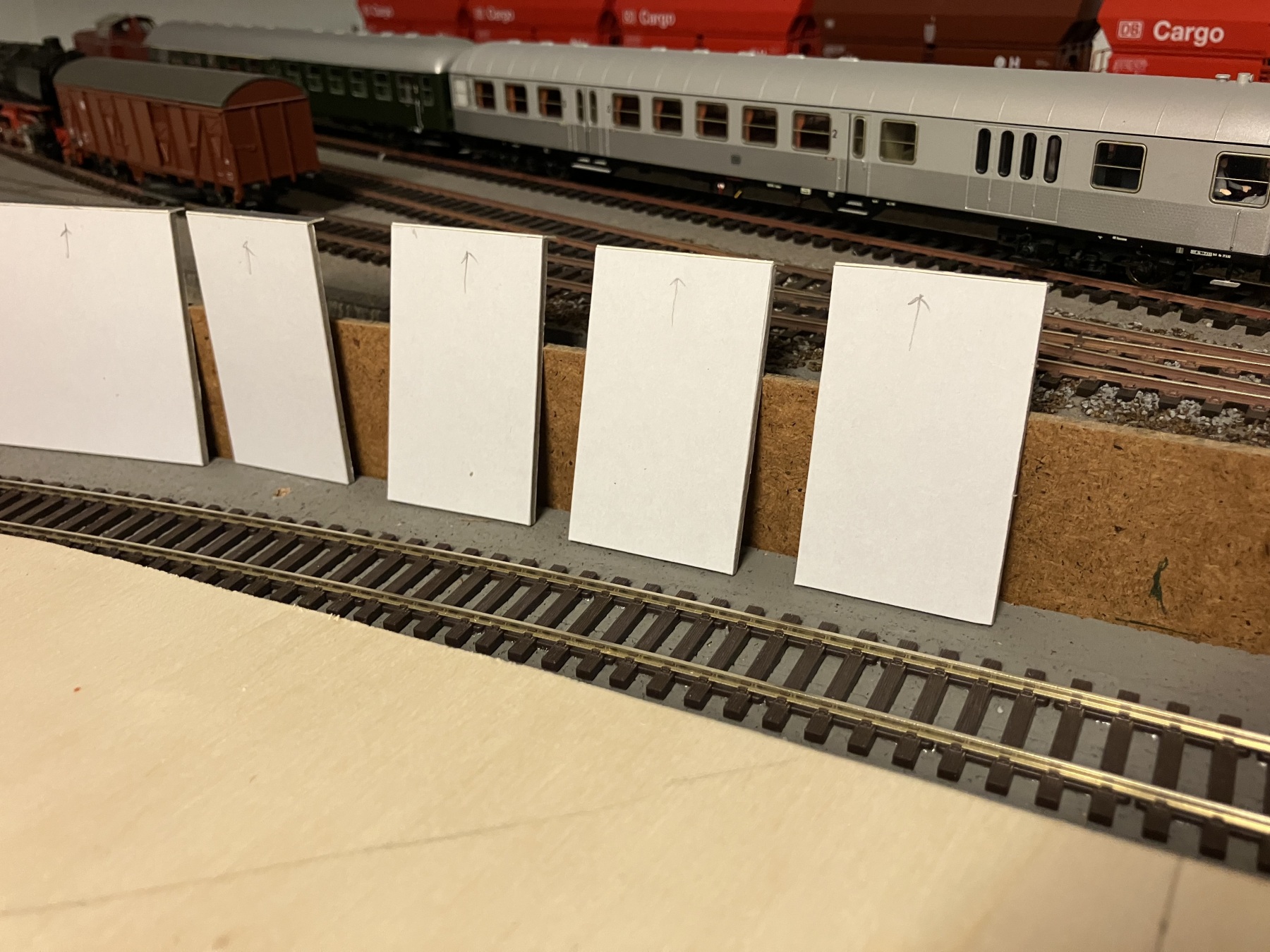

« Reactie #1061 Gepost op: 12 May 2025, 16:12:21 »
Of ik echt geduldig ben weet ik niet zo.
Maar dit begint wat op modelbouw te lijken (in plaats van timmerwerk) en dat scheelt.
De eerste 34cm
Nog ongeveer 215cm te gaan ;D. Gelukkig met steeds verminderende hoogte.
En dan nog de andere zijde van de insnijding. Maar daarvan zie je alleen het deel wat boven maaiveld uitsteekt.

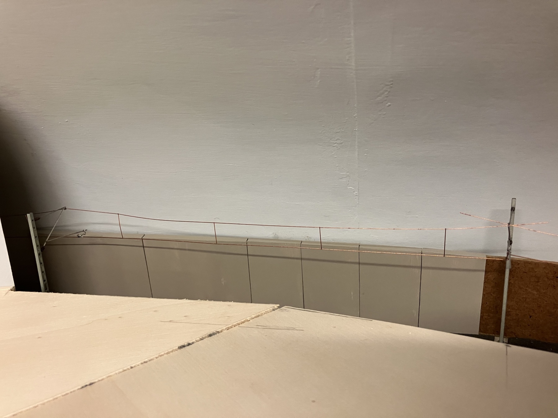

« Reactie #1062 Gepost op: 14 May 2025, 22:18:10 »
Ik bedacht me gelukkig nog op tijd dat het handig was de gaten voor de bovenleidingmasten te boren alvorens de keerwand af te werken :angel:.
De diameter van de boorkop is dusdanig dat die de afwerking zou beschadigen. Zelfs die van mijn miniboormachientje.
Zo ben je dus met allerlei dingen tegelijk bezig. Eigenlijk juist leuk.
De keerwand is/wordt naar mijn zin. Van dit gedeelte zie je straks trouwens alleen het topje.
Groet, Bas
