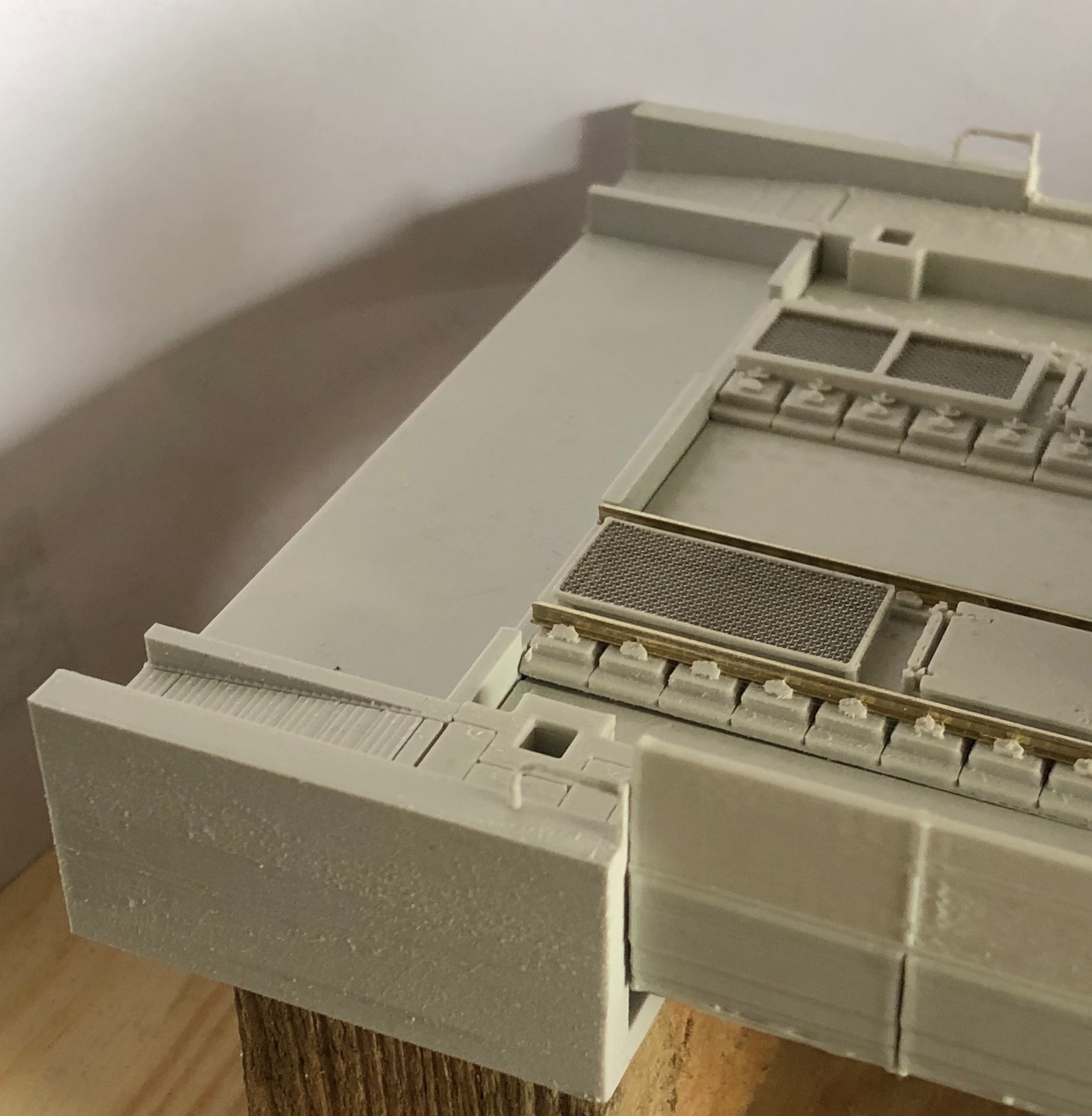

Ik heb een eigen draadje over deze wagen gemaakt in de rubriek 3D printen en dit is de link ernaartoe.
Wordt vervolgt, .....

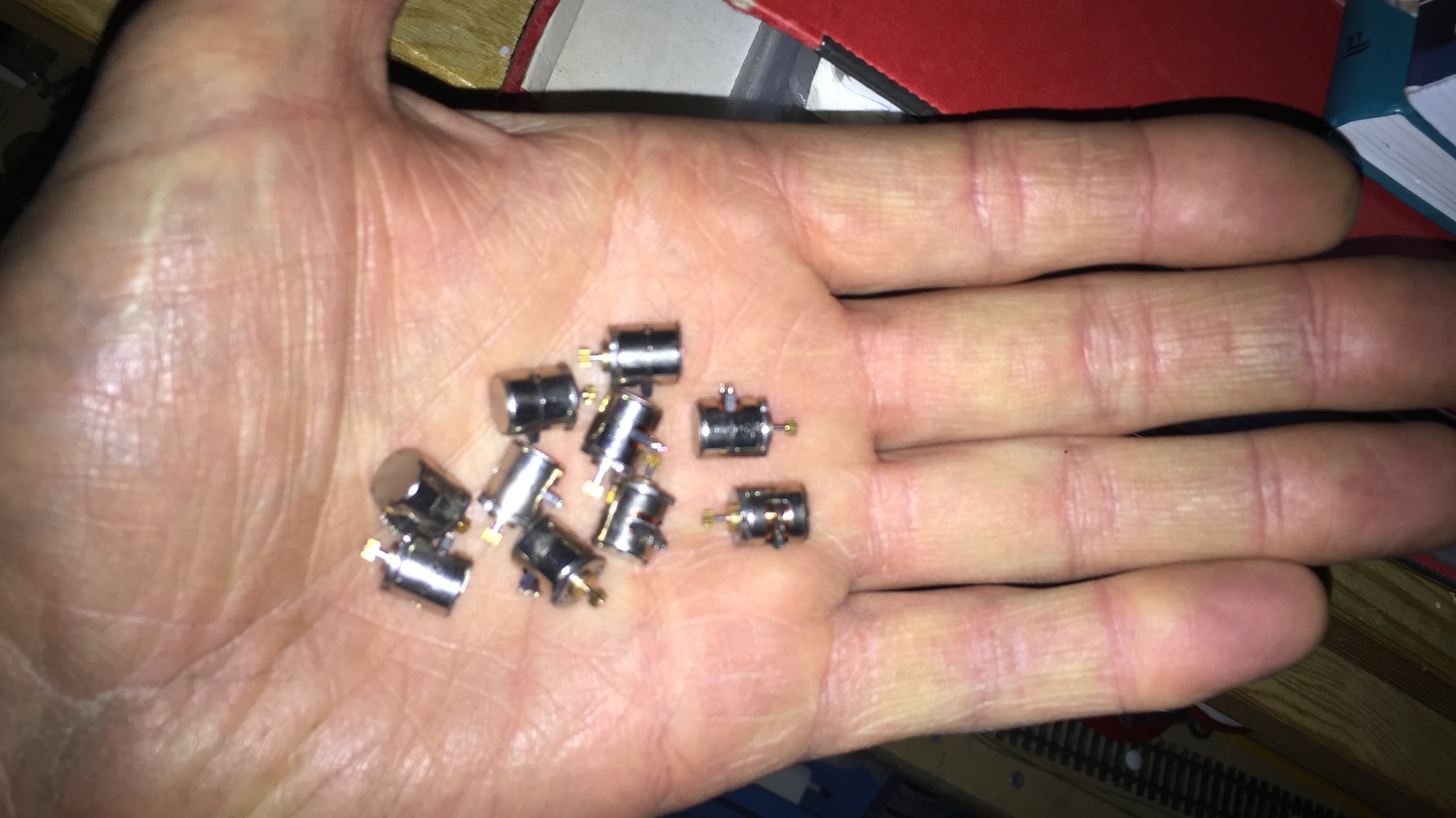

De stappenmotoren zijn gearriveerd.
Ze stellen ook echt niets voor. Maar ja toch blij dat die Chinezen van die kleine vingertjes hebben om dit in elkaar te prutsen, had mij nooit gelukt met mijn kolenschoppen.  ;D

•   setSpeed(rpm)functie stelt de snelheid van de motor in, waar rpmis hoeveel omwentelingen per minuut u wilt dat de stepper draait.
•   step(#steps, direction, steptype)functie wordt elke keer aangeroepen dat de motor beweegt. #stepsis het aantal stappen dat u wilt doorlopen. directionis VOORUIT of ACHTERUIT, en geldige waarden voor stepstylezijn:
•   ENKEL - Eén spoel wordt tegelijk bekrachtigd.
•   DUBBEL - Twee spoelen worden tegelijkertijd bekrachtigd voor meer koppel.
•   INTERLEAVE - Wissel af tussen enkel en dubbel om een tussenstap te creëren. Dit kan resulteren in een vlottere werking, maar door de extra halve stap wordt ook de snelheid gehalveerd.
•   MICROSTEP - Aangrenzende spoelen worden op en neer bewogen om een aantal 'microstappen' te creëren tussen elke volledige stap. Dit resulteert in een fijnere resolutie en soepelere rotatie, maar met een verlies aan koppel.
Servomotoren aandrijven met L293D-schild.
Het besturen van de servo's met het L293D-schild is een fluitje van een cent.
Het motorschild breekt eigenlijk Arduino's 16-bits PWM-uitgangspennen # 9 en # 10 uit naar de rand van het schild met twee 3-pins headers.
De stroom voor de servo's komt van de ingebouwde 5V-regelaar van de Arduino, dus je hoeft niets aan te sluiten op de EXT_PWR-terminal.
Servomotor aansluiten op L293D Motor Shield & Arduino
Omdat we de ingebouwde PWM-pinnen gebruiken, gebruikt de schets de ingebouwde Servobibliotheek van IDE .
#include <Servo.h>
Servo myservo;   // create servo object to control a servo
int pos = 0;   // variable to store the servo position
void setup()
   // attaches the servo on pin 10 to the servo object
   myservo.attach(10);
void loop()
   // sweeps from 0 degrees to 180 degrees
   for(pos = 0; pos <= 180; pos += 1)
      myservo.write(pos);
      delay(15);
   // sweeps from 180 degrees to 0 degrees
   for(pos = 180; pos>=0; pos-=1)
      myservo.write(pos);
      delay(15);
Bron: https://lastminuteengineers.com/l293d-motor-driver-shield-arduino-tutorial/
Hoe de motorkaart te programmeren is via een arduino die onder de motorstuurkaart gemonteerd moet worden staat schuin gedrukt.
Let wel, dus buiten de motorstuur kaart heb je ook een arduino (UNO of Mega) nodig.
« Laatst bewerkt op: 10 April 2021, 16:09:45 door nighttrain1 »

Maar gezien het feit ik zelf de tekeningen beheer en een 3D printer heb kan ik er nog genoeg bij maken.
De maten van een standaard stuk zijn: 171mm lang, 27mm breed, 5,2mm hoog, onderkant spoorstaaf ligt op 3mm van de grond.
Het stuk met het gaas erin is 3,5mm langer dan de standaard stuk.
Verder heb ik sinds kort nog andere stukken blokkenspoor ontworpen die zonder ontspoorgeleiding zijn.
Hier een voorbeeld met code 75 rail erop.
De rechte, zonder spoorstaven
Maar die rechte zijn buigbaar èn daarom nog eens bruikbaar voor in een ruime boog.

Het begon met het aanbieden van proefprinten van de Kaagspoorbrug, maar die zouden nooit zonder aanpassingen passen de nieuwe brug voor “…”
Daarom heb ik besloten om voor de brug gewoon ook de nieuwe, lees laatste uitvoering, voor de Kaagspoorbrug te gebruiken, zei het iets aangepast.
Inpassing in het landschap.
De pijlers behandeld, de scherpe randjes er van af.
Het middendeel wordt geprint.
Superlang middendeel, 23,5cm ipv 17,1cm lange aanbruggen van de Kaagspoorbrug. Vers van de printer gehaald en nog niet netjes afgewerkt.
Nieuwe vaardigheid geleerd en gelijk toegepast, op het landhoofd, heeft mijn eigen brug nog niet. Meegebogen ronde brugleuningen. Die bij de Kaagspoorbrug zijn ze nog haaks.
Aanbrug in diverse stadia met printen.
Korte VAMtrein op de brug.
Toen bleek na het passen met een nieuw aanbrugdeel de leuning niet mooi door te lopen… zie in het rondje.
Dus terug naar de tekentafel.
Theoretisch,...
Praktijk: dit is veel beter, nu ook de wandelpaden met de dekselplaten van de kabelgoten in een lijn, echter nog onbewerkt, met nog e.e.a. glad maken.
Hier de brug in volle lengte.
(Grapje).
Brug is eenvoudig verlengbaar met andere proefprinten van de Kaagspoorbrug. 😉
Brug van de rand van de kast gehaald en vooraan in het zicht gezet, met een andere legendarische diesel erop.
Brug is klaar om opgehaald te worden, “…” krijgt er een extra stuk blokkenspoor bij, uit ervaring weet ik dat de railklemmen zeer kwetsbaar zijn.
Het is aan “…” om te beslissen wat en hoe verder te schrijven over de brug.
Ik vond het een leuk project om te maken.
Met een zelfde testprint die al eerder gemaakt was maar iets anders mee mis ging aan de andere kant even de stoute schoenen aangedaan en getest met een stukje code 100 rail, stuk was het toch al.
Wordt vervolgt,…..
