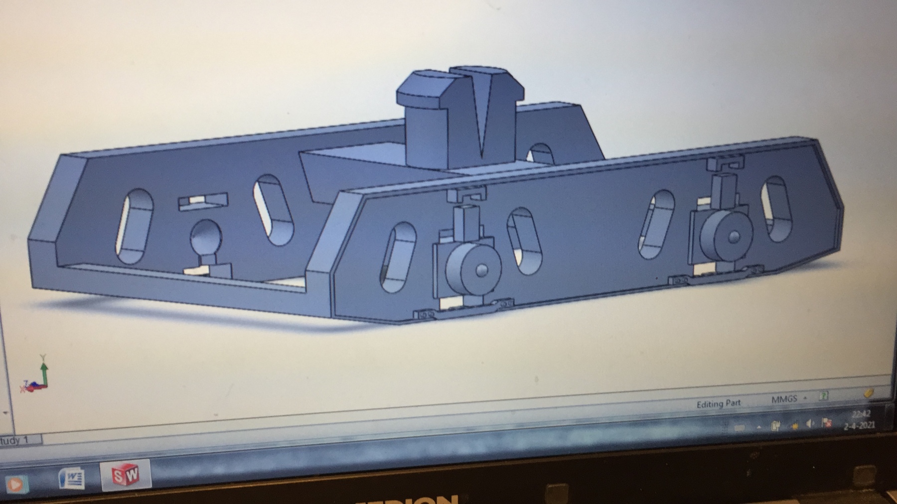

Vanavond aan het draaistel zitten tekenen....
Mijn schets.
Een voorbeeld.
De veerophanging en veren ontbreken nog even als de remblokken aan de binnenzijde van het draaistel.
De randen boven en onder zelfs 2 steken nog verder uit, maar eerst vering inmeten.
Begint al ergens op te lijken.
Wordt vervolgt, .....

Eerst had ik deze tekening van de wagen en er het draaistel uitgeknipt en vergroot.
Maar met deze foto kan ik nog veel gedetailleerder tekenen.
Zover ben ik nu.
Er is nog zat aan te verbeteren....  ;D
waarmee wil je printen? Want ik heb al draaistellen gezien die in SLA worden geprint met 0,2mm wanddikte
Ik heb een Prusa met 0,25 mm nozzle. Kan met laagdikte van 0,1mm printen.
Ik heb PLA liggen, maar zou ook met nylon of ABS en nog 5 soorten materiaal kunnen printen.
Heb alleen nog ervaring met PLA.
Zo nu ben ik klaar met knippen en plakken.
Reageren mag weer. Graag zelfs.
