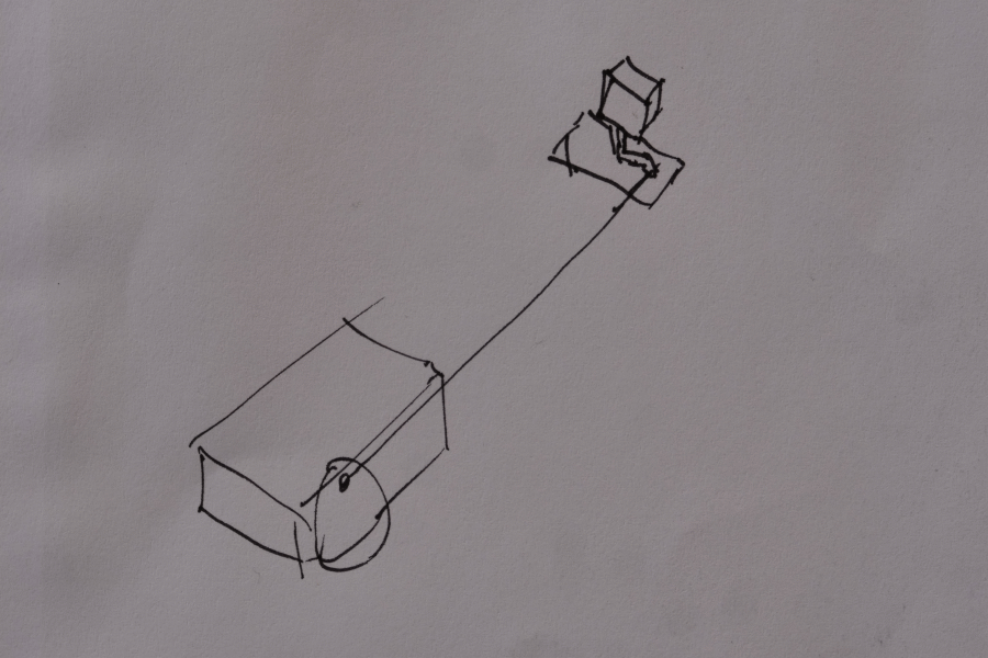

Ook al aan een 'standaard' DCC-motortje gedacht? Is een DCC-servo zonder eind afslag. Met de eindschakeling zoals die door Jaap (Jajo) is uitgevoerd voor de bediening van het schuifhek ben je er ook. (Of gewoon de hele hek project kopiëren).

Maar, waarom de servo niet platleggen en op deze manier de slag gebruiken? Tuurlijk, 13 mm dikte of iets dergelijks is niet veel, maar zoveel slag heb je ook niet nodig voor zo'n brugsein.
Zoiets dus: (met de hand, zo'n mooi tekenprogramma heb ik niet)
www.m-voorloop.nl/benelux/sein_9-oplossing.gif

Heren, bedankt voor jullie inbrengen,  (y)
Alle ideeën zijn mij duidelijk.
De brug zelf heeft zijn werking al bewezen. deze werkt met maximaal standen: geheel open en geheel plat = overrijbaar geschakeld met micro switshen welke via relais de brugmotor schakelen.
het gaat mij nu om het seintje wat bij het "gat" komt te staan.  Of deze nu exact 90 graden draait of een paar graden meer of minder, zo nauw komt het niet.
Alleen de manier hoe ik `m ga aandrijven is nu een puntje van aandacht. Via servo of via stappenmotor daar ben ik nog niet helemaal uit.
Het programma schrijven voor de Arduino is denk ik ook het probleem niet, heb er al vaker een geprogrammeerd, de brug loopt op via de Arduino Mega.
Zo veel seconde motor aan om het val te openen, motor uit, tijdje wachten en motor omkeren om zoveel seconde het val weer te sluiten, motor weer uit.
De Arduino Mega krijgt er een taak bij: bediening seintjes bij het val. Aan beide zijdes van het val staan een zelfde draaibare sein, alleen die in de aanbrug moet klein zijn zodat die in het brugdek kan worden weggewerkt.
De andere komt in het bascule huis, daar is nog ruimte zat.
Als dit werkt, ga ik mij ooit nog eens bezig houden met de seinen/verkeerslichten voor de scheepvaart.
Wordt vervolgt, .....

Vanavond aan het draaistel zitten tekenen....
Mijn schets.
Een voorbeeld.
De veerophanging en veren ontbreken nog even als de remblokken aan de binnenzijde van het draaistel.
De randen boven en onder zelfs 2 steken nog verder uit, maar eerst vering inmeten.
Begint al ergens op te lijken.
