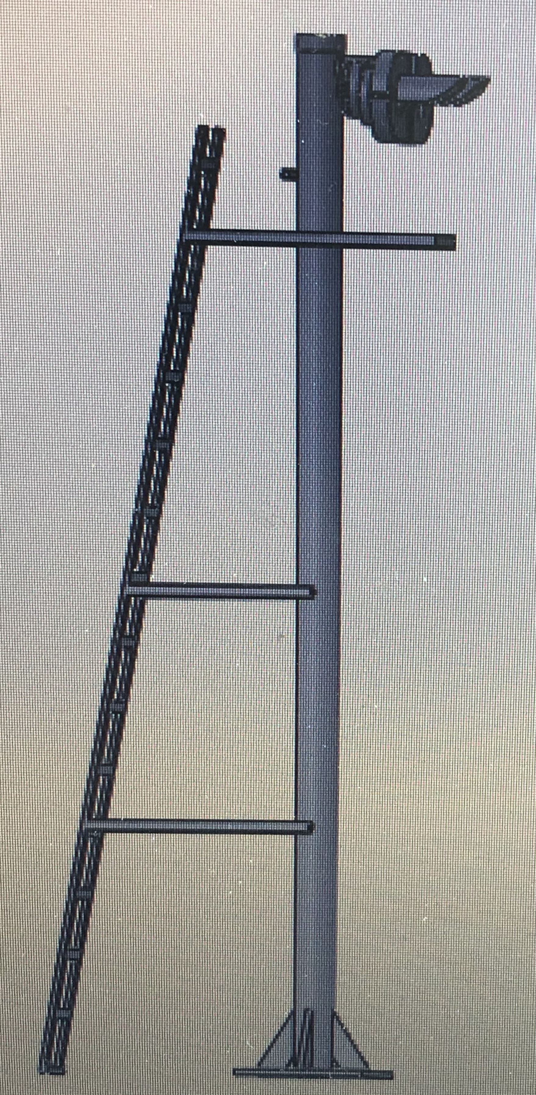

Tijdens mijn vakantie maar toegelegd op het tekenen in 1:87 van deze alles behalve standaard W.U.B.O.
Hier zit de ladder aan de achter en de transformator recht onder de lampen.
Normaal zit de ladder aan de voorzijde en de transformator aan de spoorzijde.
Plan is om ‘m te gaan maken met de 3D printer en deels van messing.
De paal en ladder van messing de rest uit PLA.
Maar zover is het nog lang niet.
Eerst de lampekap met sneeuwkappen ontworpen.
Daarna wat van een lamphouder erachter gemaakt met een paar bochten naar de paal.
Alles is hol, er moet nog iets met/voor licht doorheen.
Wordt vervolgt, …..

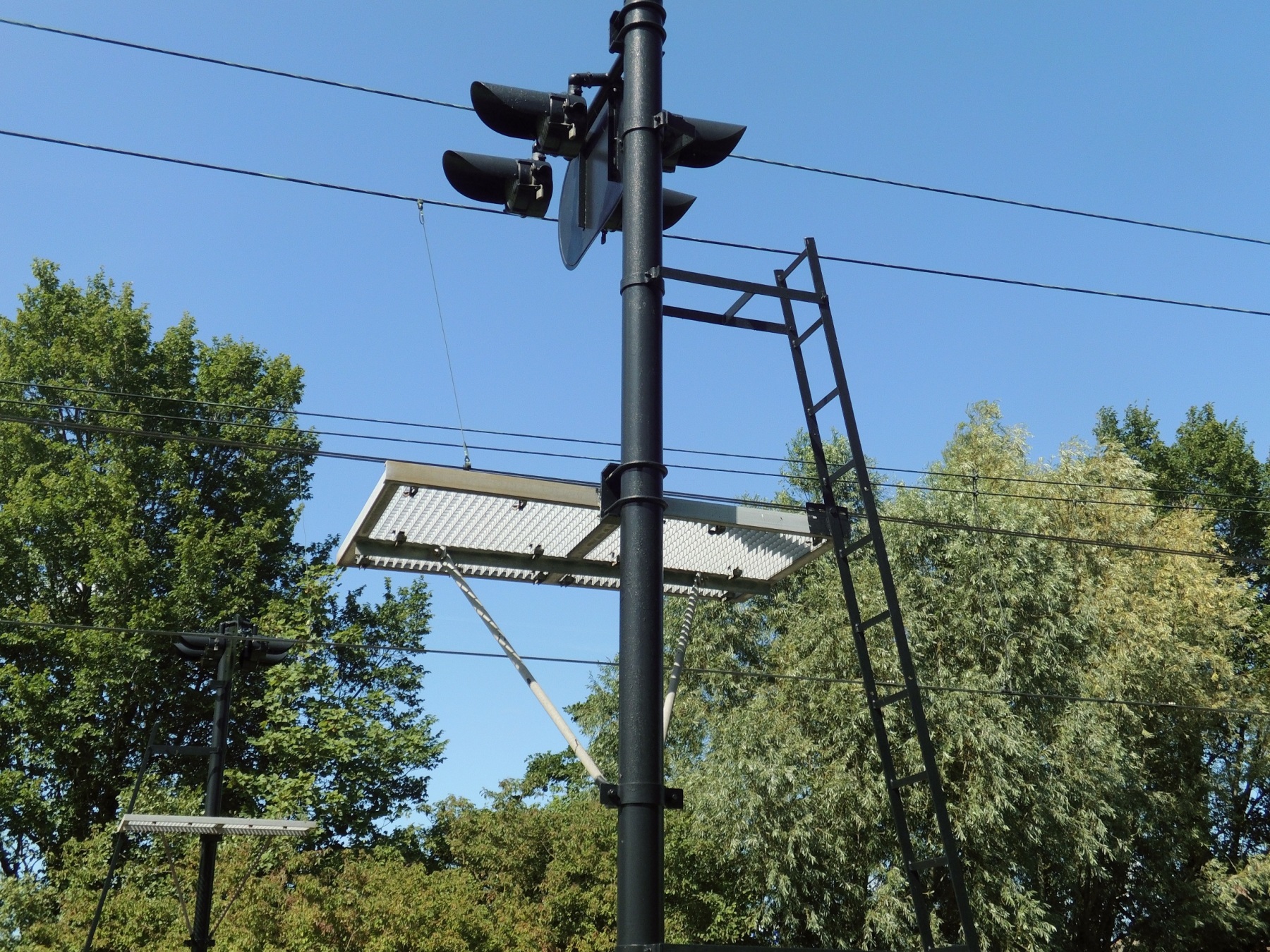

Het is maar wat je verstaat onder een standaard WUBO. Je hebt ze in hoofdzaak in 2 soorten: de enkelzijdige en de dubbelzijdige.
Bij de enkelzijdige "kijkt" de lamp door het achtergrondscherm, net als bij een gewoon sein.
Bij de dubbelzijdige hangen de lamphuizen los van het achtergrondscherm.
De ladder is altijd zo geplaatste dat de monteur makkelijk in het lamphuis kan komen.
Hier een foto van een dubbelzijdige (in Middelburg) Met de ladder aan de ene kant, via een bordes kunnen ze ook bij de andere kant komen.

3x de seinpaan met te dikke trap uit verschillende hoeken.
Hier de seinlamphouders van boven gezien.
Hier kan je bij de rechter lamp naar binnen kijken en zie je achterin een holte.
Alle buizen zijn hol getekend zodat er op een of andere manier draad of vezels doorheen kunnen voor de verlichting.
Nog een close-up uit een andere hoek.
Ik denk er over om dit sein te voorzien van kunststof “glas”vezels om via deze vezels het licht in de lamphouders licht te laten schijnen.
De uiteinden in een “lamp” centreren en volgieten met Kristal Clear.
Aan de onderzijde van de bak komt dan een stukje electronica met de knipperlichten te zitten.
Van de Firma Omron heb ik nog ergens van deze vezels liggen, die hadden we (bij m’n vorige werkgever), in het machinepark op diverse plekken ingezet waar zender/ontvangers niet paste, daar werden deze ingepast. Vrijwel altijd waren de kunststof “glas” vezels veel en veel te lang.
Wat over was ging niet altijd de vuilnisbak in.
Handig voor de hobby.
Hopelijk kan ik ze bij dit sein toepassen.
De lamphouders wil ik gaan printen, de paal en de ladder wil ik maken van messing.
Ladder ergens laten etsen…
Tekening is nog niet klaar. De ladder vind ik nog veel te dik,
De paal moet nog verjongd worden en moet nog een transformator aan.
Ook moet er nog een bordes op, deze die ik nu getekend heb zit te hoog en is te smal.
Wordt vervolgt, …..
