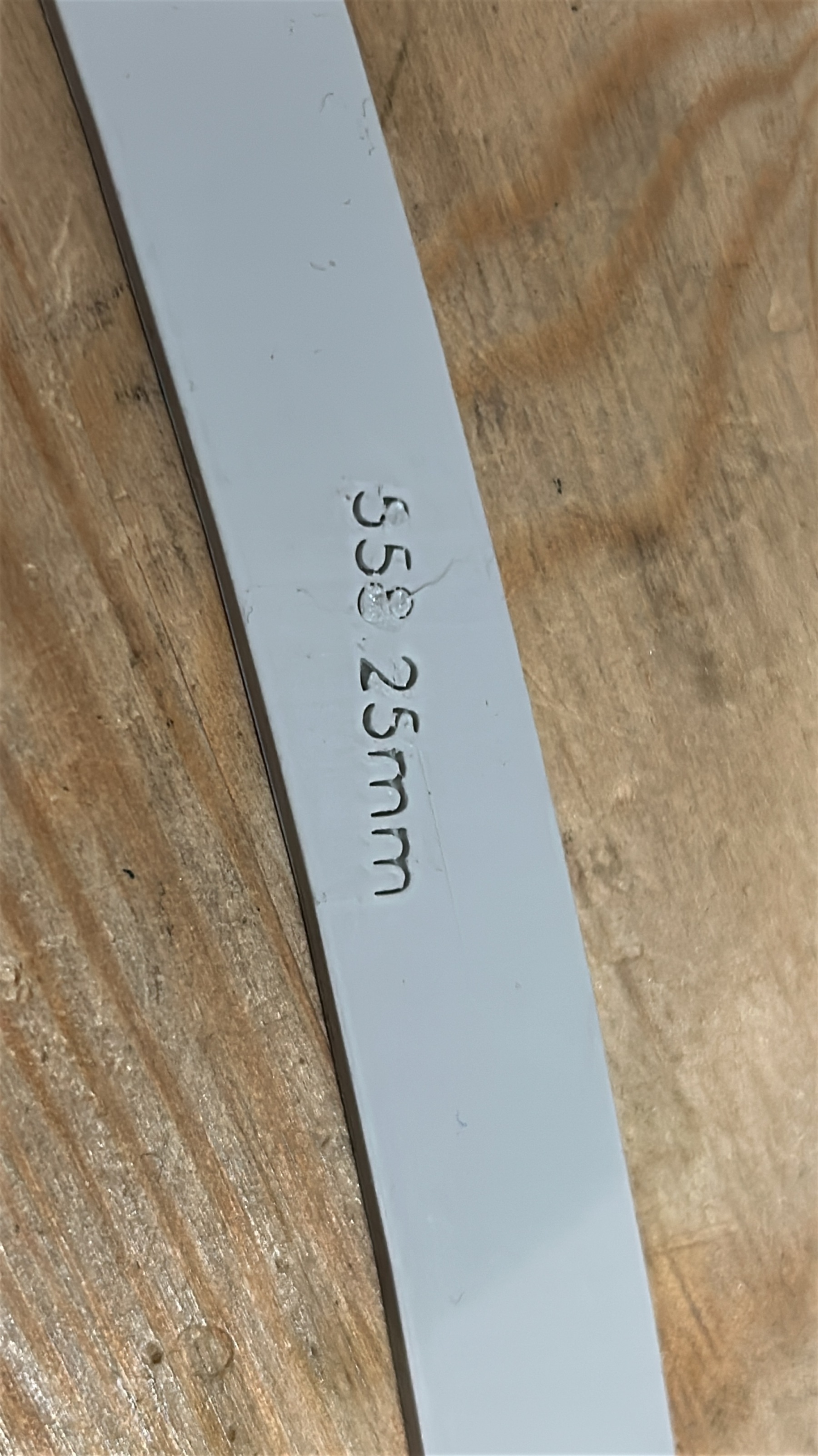

Geen zorgen Hans, de minimale boogstraal die ik gebruikt heb is 550mm, daarmee kunnen zelfs de meest gevoelige Britshe loc nog mee door de boog.
Marcel hanteert ook een hart op hart afstand van 46mm op zijn Brabant bakken en dat gaat al jaren goed.
Ik heb bewust een tracksetta gemaakt met een boogstraal van 558,25mm dan kan jij wel uitrekenen waarom….
Laatst bewerkt op: 16 March 2026, 05:37:01 door nighttrain1. Reden: Tracksetta tekst ingevoegd.

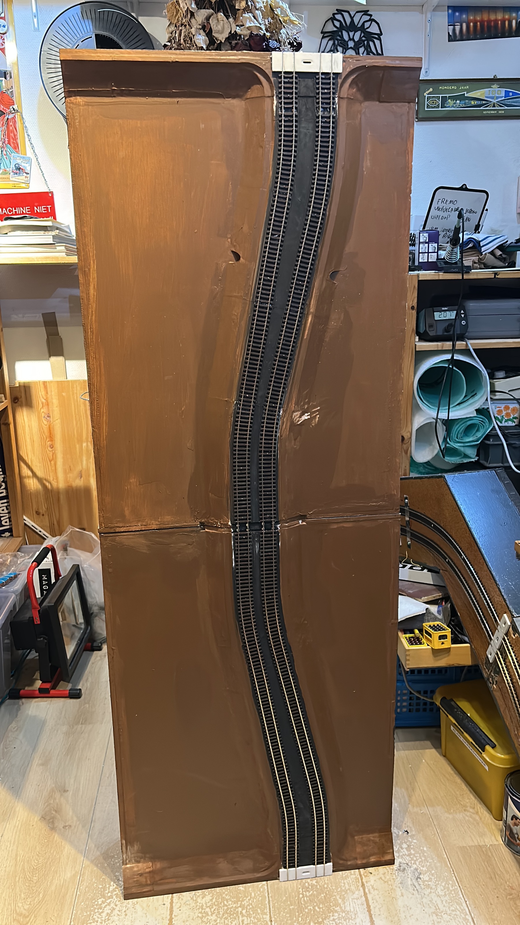

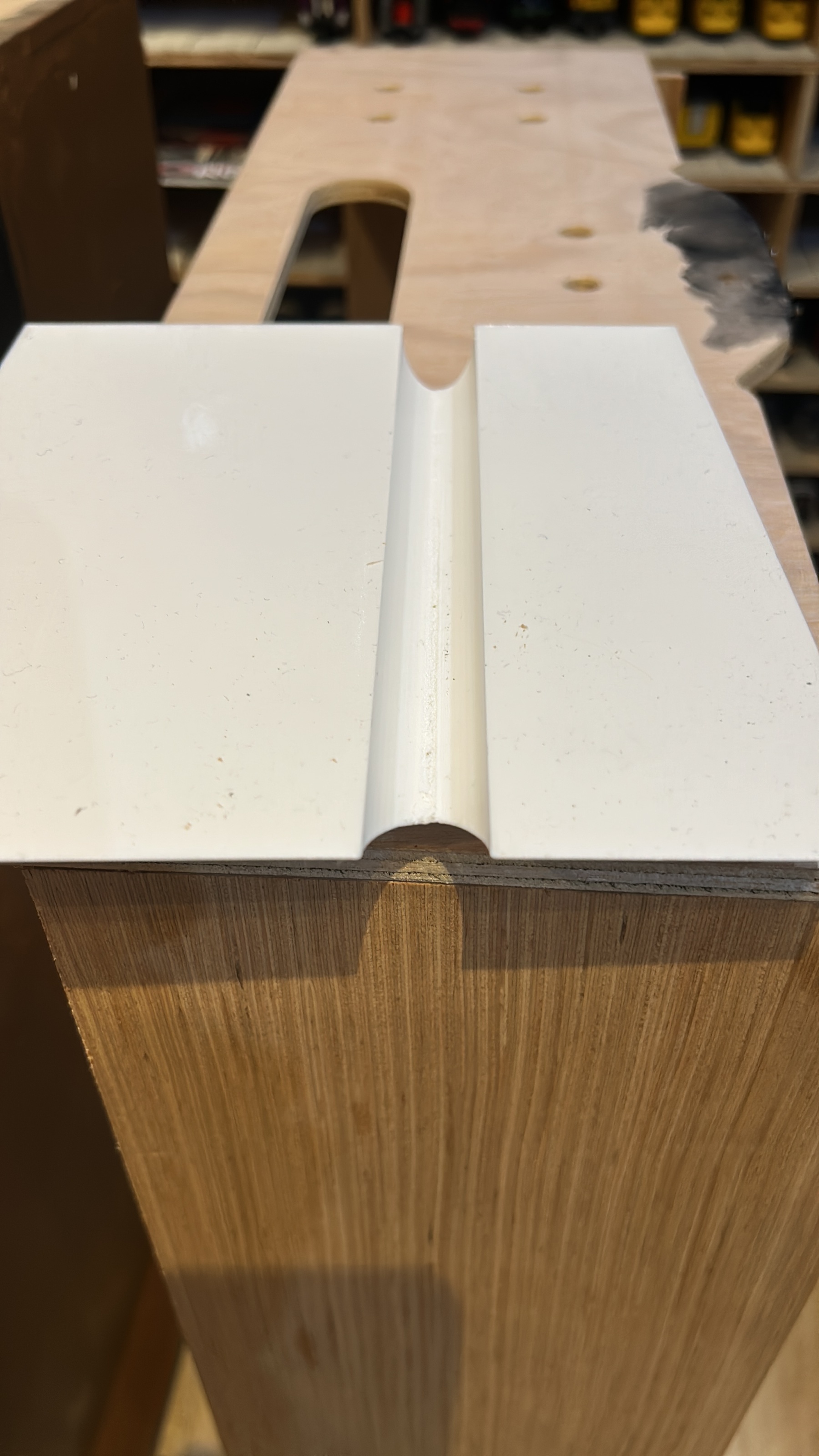

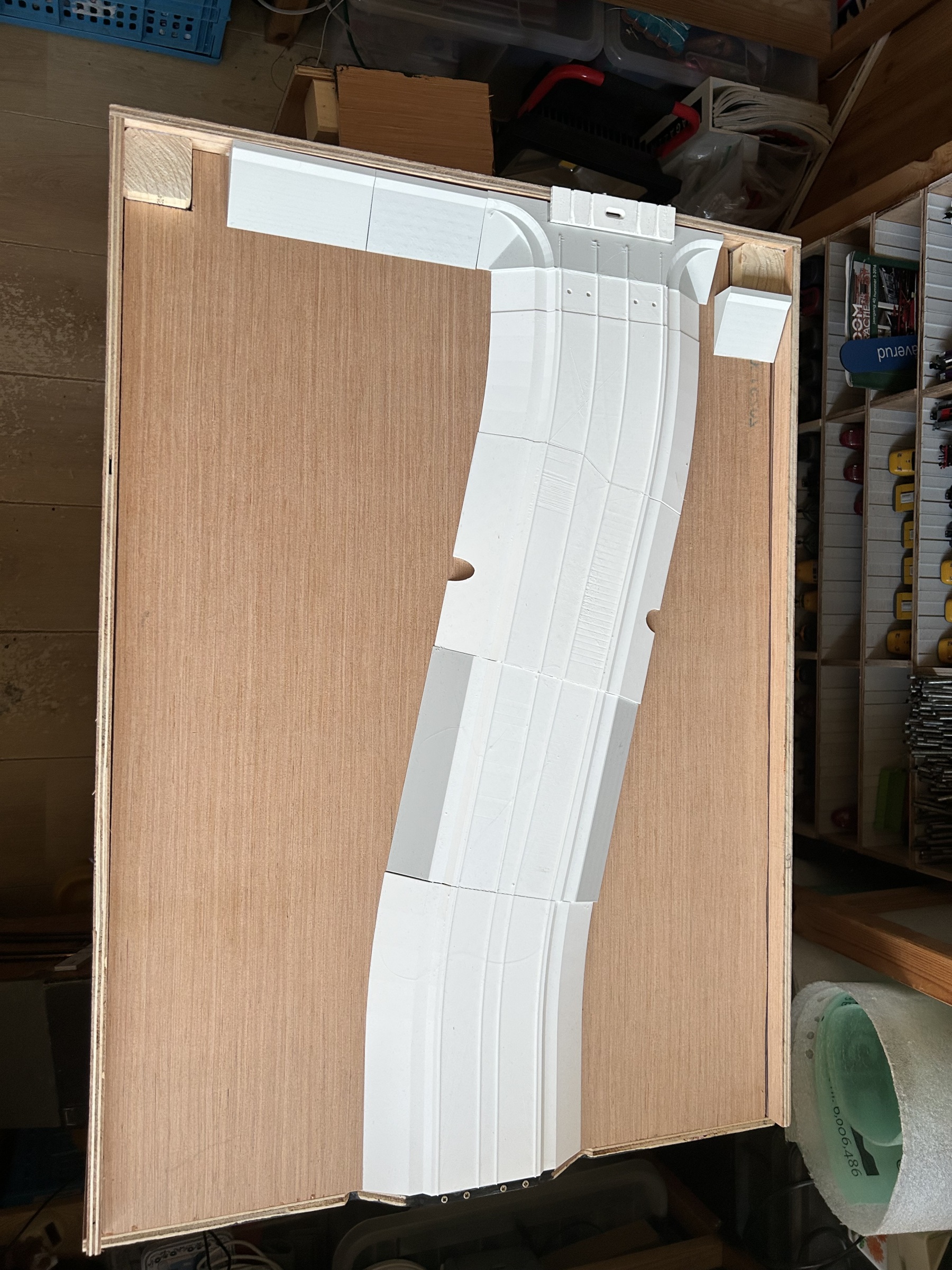

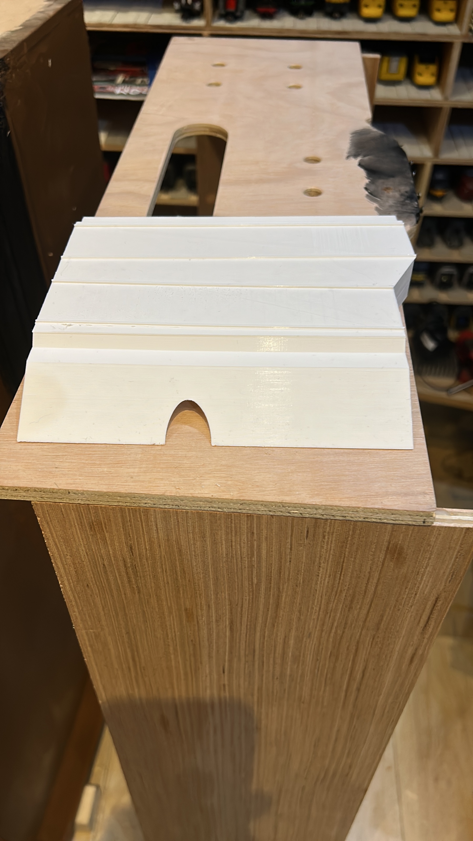

Re: BNLS-Module: "Rvbr-Btk, Ringvaartbrug Haarlemmermeer nabij Buitenkaag" NS H0
Reactie #1576 Gepost op:
28 March 2026, 20:21:30 »

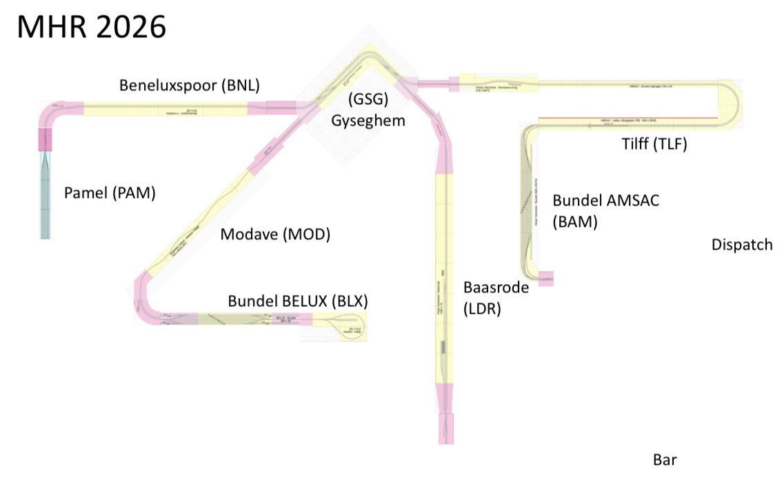

Tijdens het eerste weekeinde in mei is deze modulebak samen met de modulebak van Age, ICE-TGV-PVC te zien tijdens “Modul-H0-Rail” in Wetteren in 🇧🇪, nabij Gent.
Zover ik kan nagaan een eerste optreden van BNLS over de grens. (Verbeter mij als ik het mis heb).
Naast Age gaan ook Marcel en Leen mee.
De opstelling.

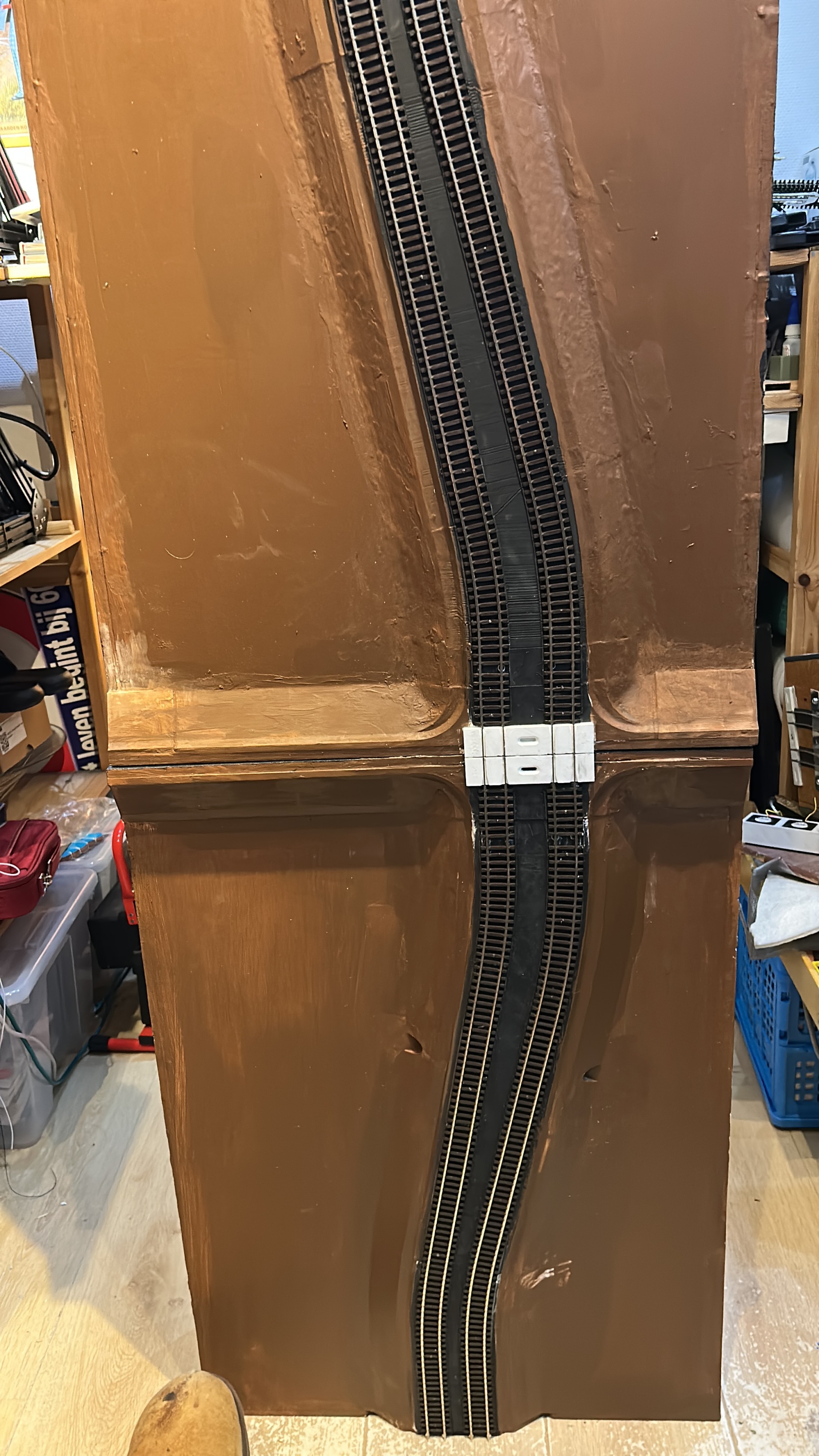

Modul-H0-Rail is een club die modulair rijdt volgens het Fremo principe. Wat inhoud dat de rail in het midden van de modules ligt.
Om met hen te kunnen koppelen zijn overgangsbakken nodig.
Om een redelijk vloeiende overgang te maken zijn ze 75cm lang geworden per stuk.
Doordat ze best groot zijn, is iets van scenery geen overbodige luxe.
Onze modules doen mee zonder hemel, geen zijwanden of achterwand.
Ook meer overeen komende met de Fremo-achtige modules van de gast club.
Nog een eis van de club was/is modules die voor 90% of meer klaar/af moeten zijn, qua scenery.
Hier onder plaats ik wat foto’s over de bouw van de overgang delen.
(Ze zijn nog niet klaar).

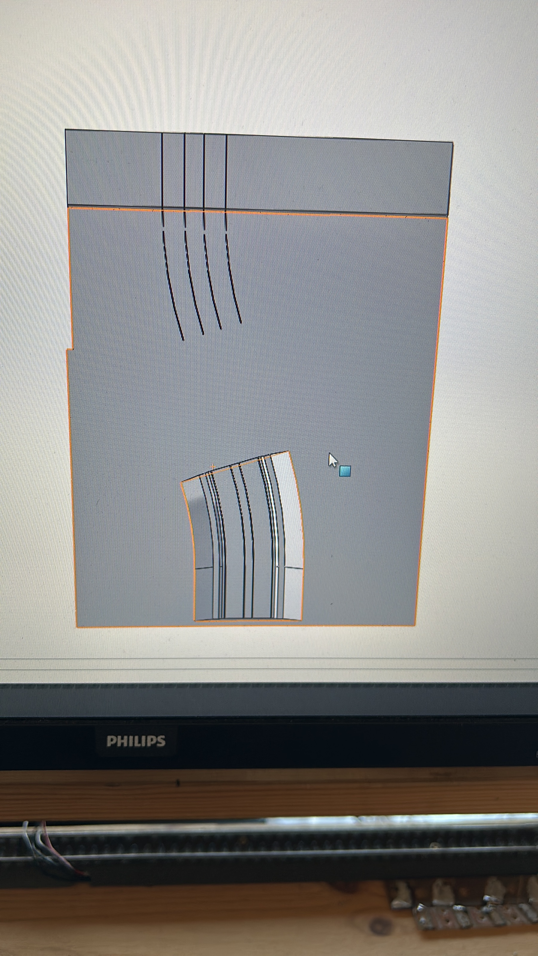

3D ontwerp.

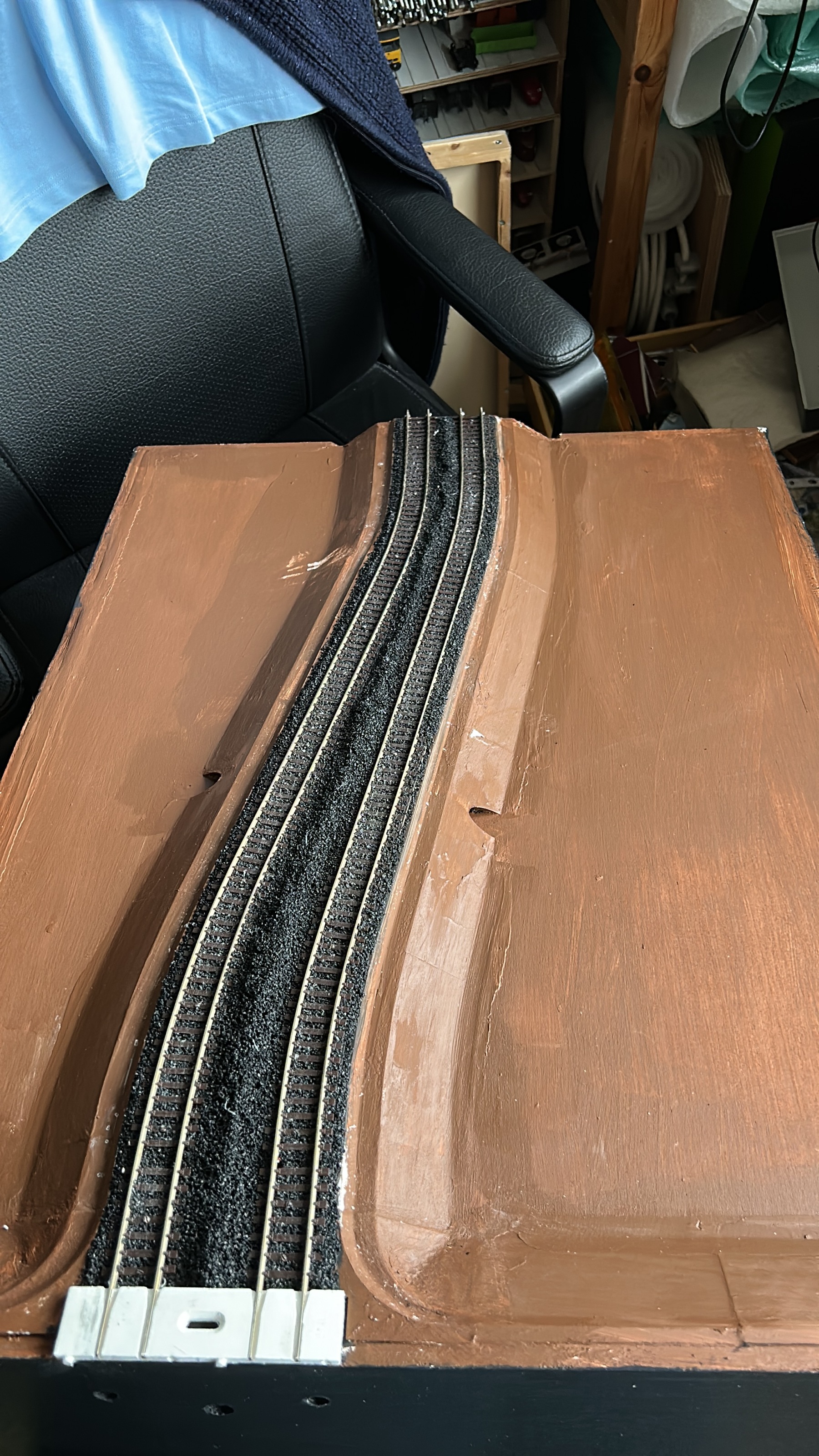

3D printen, worden gemaakt.
Wat bouw momenten.
Wat koppel en testmomenten.
De scenery volgt later.
Eerst maar eens de boel op poten zetten en de rail elektrisch aansluiten.
Wordt vervolgd.

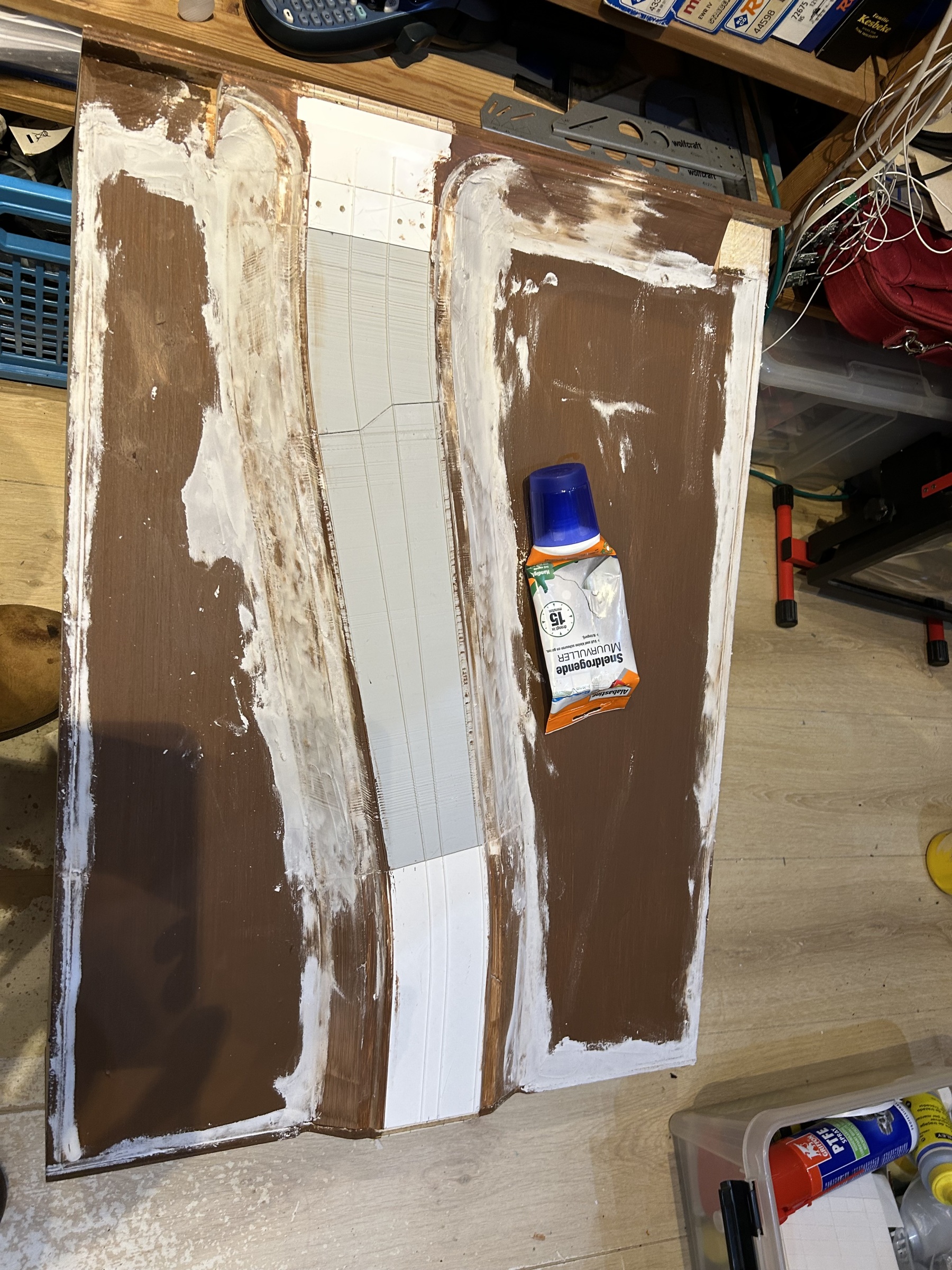

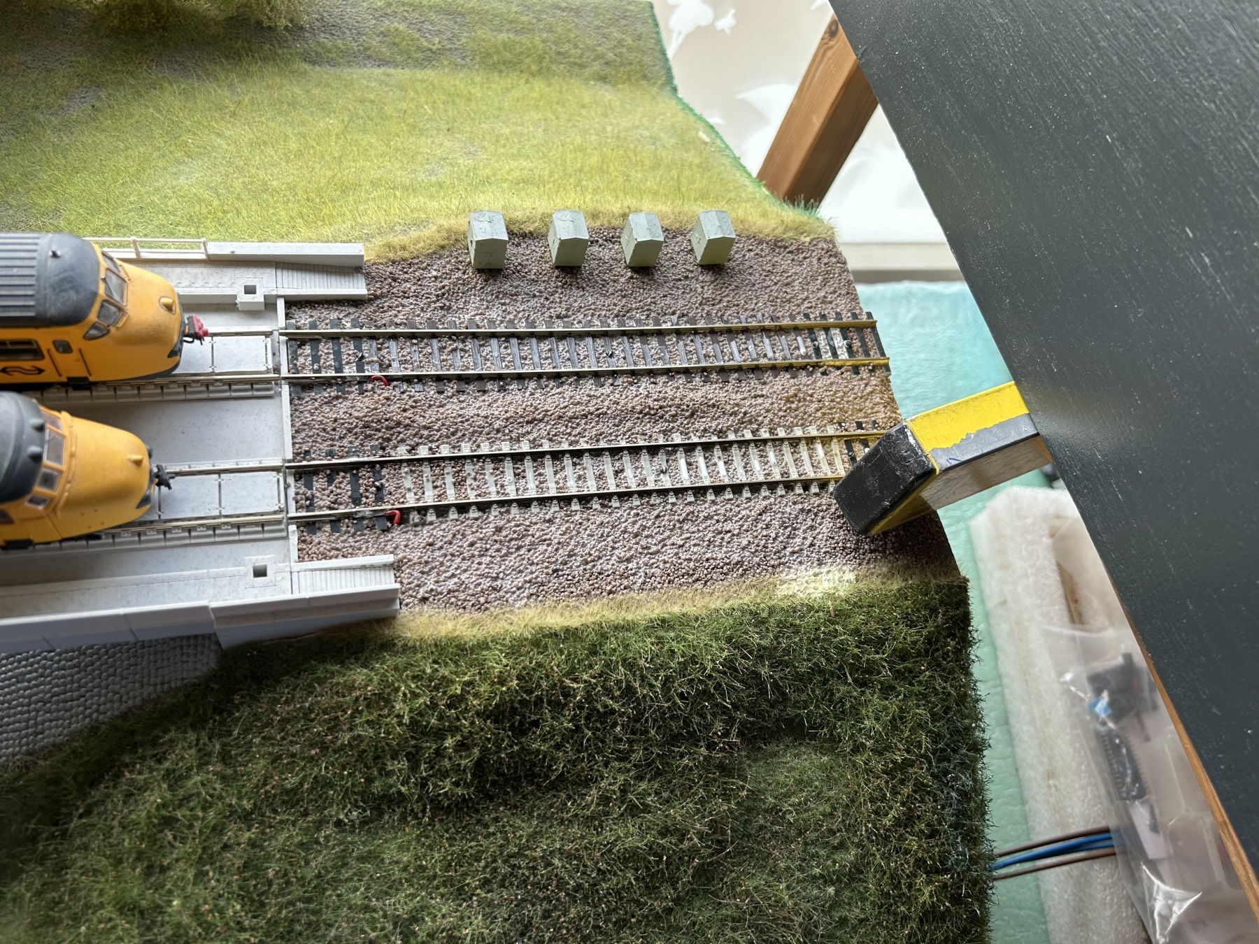

Reactie #1577 Gepost op:
15 April 2026, 17:59:48 »

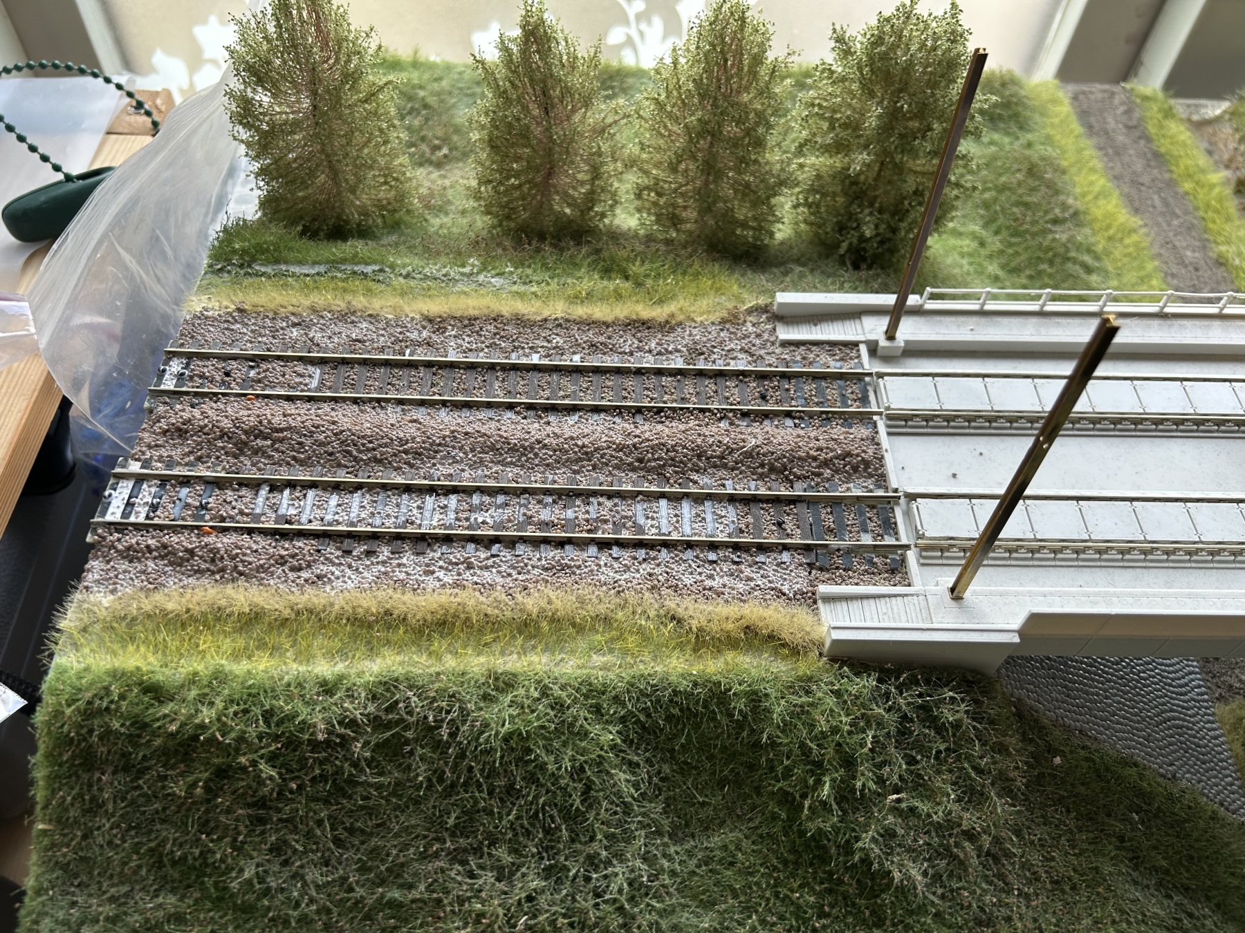

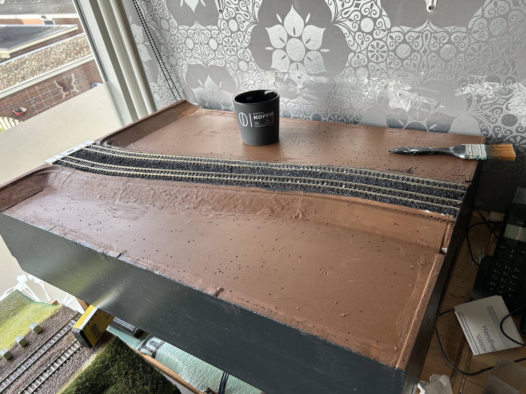

2 koppelbakken voorzien van ballast op het spoorbed.
Als ik dan toch met verdunde houtlijm en ontspiegeld met een drupje afwasmiddel bezig ben, kan de eigen modulebakken niet achter blijven.
De schade die daar de afgelopen tijd aan ontstaan was, gelijk ook maar aangepakt.
Ook had ik nog geen duidelijke scheiding tussen de beide sporen, daar ligt nu ook een lang gerekt hoopje ballast tussen.
Wordt vervolgd, …..
