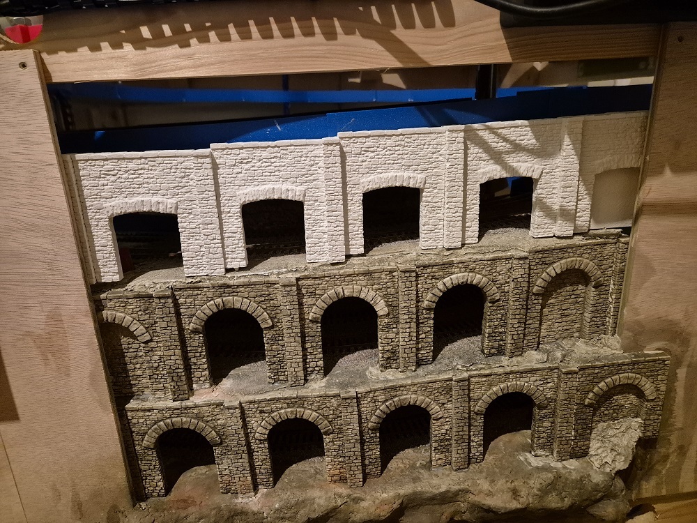

Omdat het er ook even niet van kwam om hout te halen voor het laatste deel, ben ik maar heel wat anders gaan doen.
Ik wilde toch het aanzicht van de klimspiraal wat aankleden. Daarom aan de kant die het meest in het zicht is iets afgekaderd en gaan we een stukje aankleden.
Een leuk tussendoor projectje voor de afwisseling.
De 1e ruwe laag gips is aangebracht. De binnenkant van de spiraal wordt niet veel meer dan rotswand en hoeft voor mij ook niet super gedetailleerd te worden, want het is toch behoorlijk donker daar als alles klaar is.
Om de zicht op het niet aangeklede deel van de spiraal wat te verbergen ook nieuwe arcaden gegoten. Voordeel is dat ik de mallen al had liggen en door ze niet helemaal vol te gieten zijn het open i.p.v. dichte arcaden geworden.
Aangezien ik nog niet weet welke ik wil gaan gebruiken, heb ik maar een setje van beide gegoten.

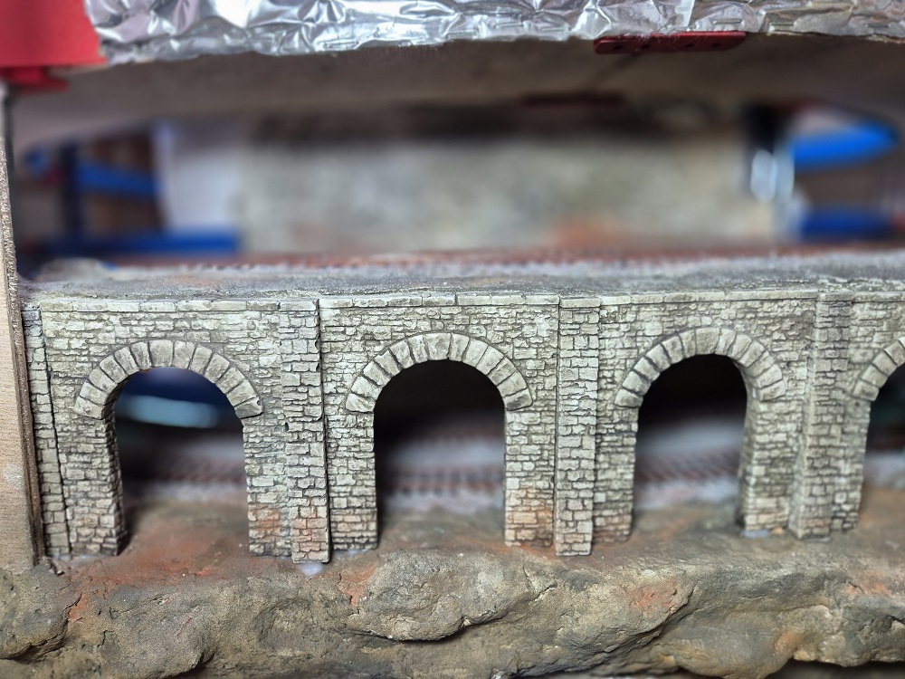

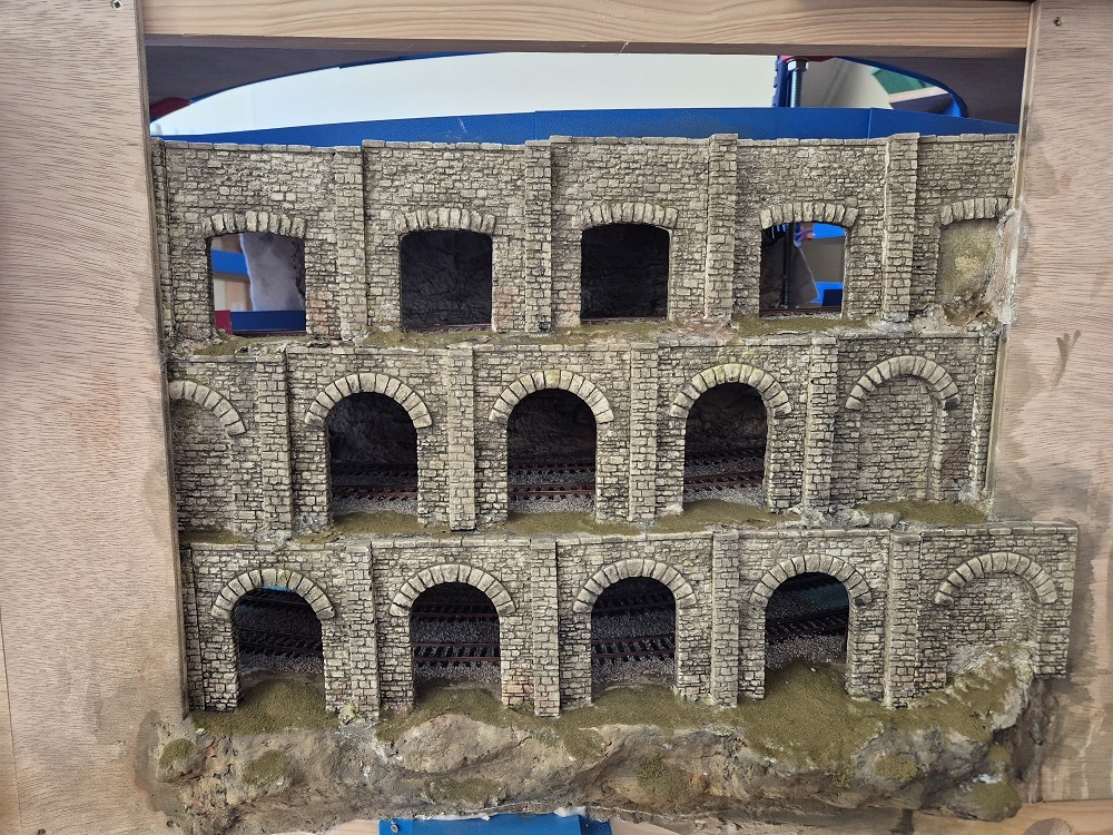

De afgelopen tijd maar eens wat gerommeld aan het "kijkraampje" van de klimspiraal. Ook een beetje bedoeld als teststuk om te oefenen met divers verweertechnieken.
Ik had nog nooit met poeders gewerkt en al snel tot de conclusie gekomen dat met de donkere kleuren al te snel teveel op je kwast neemt.
Ook wat getest op de ballast, maar dat is zo ruw dat je heel snel heel veel poeder aanbrengt. Voor het verweren van ballast geef ik dan toch maar de voorkeur aan drybrushen met verf of met de airbrush.
Maar goed zo leer je weer van alles nieuws, want de poeders werken wel fijn op de muren.
Nu het bovenste stukje nog dicht maken en wat verdere begroeiing erlangs en weer een leuk stukje zo.
Rien.
