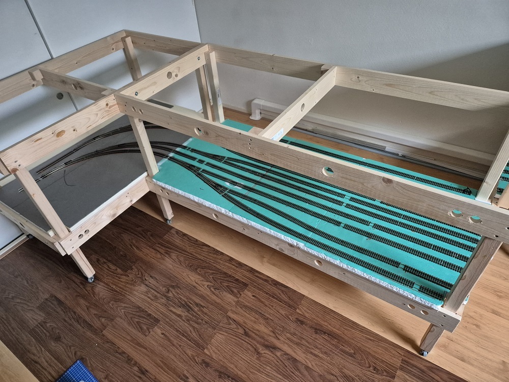

En er is weer een stuk schaduwstation klaar. Omdat we in deze kast minder hoeven te zijn heb ik ervoor gekozen om de modules die ik eerst vast wilde maken toch gewoon door te laten lopen als 1 module.
Als ik het in de toekomst toch anders wil dan is de splitsing altijd nog wel te maken, want de onderbouw is wel gewoon 2 lossen stukken.
Maar nu dus tijd om dit deel om te keren en te voorzien van bedrading.
Ik moet na dit deel alleen het laatste stuk opbouwen (linksonder in het plaatje) en de basis en schaduwstation is klaar.
Rien

02 November 2025, 19:38:07 »
Gelijk maar de 1e draden getrokken vandaag. Weer een stapje verder.

Het grootste deel van het schaduwstation is nu klaar. All kabels getrokken en gesoldeerd. Wisselmotoren gemonteerd en aangesloten. Al bleek ik daar toch een telfout gemaakt te hebben en zaten ze precies in verkeerde volgorde op de wissel-decoder, maar dat was snel gefixed. De reden ook dat ik heb gekozen voor bevestiging aan de voorkant i.p.v. de onderkant. Op mijn oude baan heb ik me te vaak in allerlei bochten moeten wringen om zaken aan te passen. Deze keer heb ik ook voor een stukje gemak gekozen.
Maar dit was dan ook gelijk een mooie gelegenheid om de nieuwste aanwinst uit de dozen te halen (vandaag binnen gekomen). Traxx van Roco en wagons van PB Models.
Ik heb geen specifieke voorkeur voor Nederlandse sets, maar deze kon ik toch niet voorbij laten gaan.
Het is een mooi set om alle module overgangen te testen en de bogen en wissel goed te berijden en testen of nergens foutjes in de spooraanleg zit.
Volgende is, naast het test-rijden wat nu kan, te starten met de ruwbouw van het laatste deel.
Rien

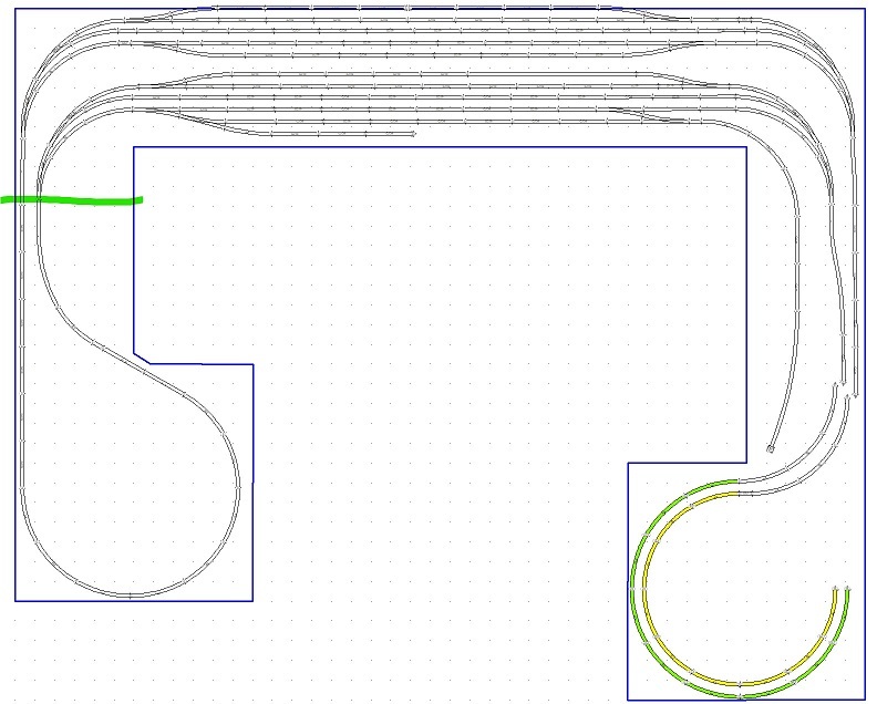

21 November 2025, 16:40:04 »
Ik zal eens kijken voor wat strakkere foto`s dichterbij Jelmer.
De bedrading is bijna volledig geknipt. Enkel wat draden naar een wisseldecoder lopen soms over een overgang, maar dat is makkelijk later te vervangen.
Bij elke onderbouw komt bijvoorbeeld de voeding binnen op een verdeelplaat waarna het naar de rails gaat. Dus eigenlijk is elke onderbouw los te berijden.
Dus mocht ik toch in de toekomst de laatste twee splitsingen nog helemaal doorvoeren dan is dat relatief weinig werk.
Onderstaand in de plaatjes waar nu de knippen zijn gemaakt. Oranje is niet alleen een knip in onderbouw, maar ook in elektra en door geslepen rails op de overgangen.
Groen is enkel knip in onderbouw. Dus eigenlijk niet eens zo heel veel extra samengevoegd, maar aan de rechterkant moet een kast makkelijk bereikbaar blijven.
En in het midden voor onderhoud bij de airco (zolder kan wat warm worden in de zomer
Voor die knip in het midden wordt nog de uitdaging om die netjes weg te werken in de scenery, want die gaat dwars door m`n stationsomgeving.
Rien
