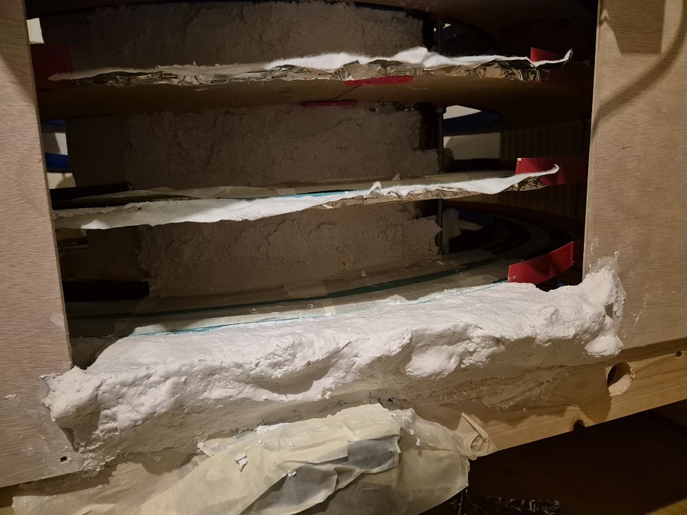

Ik wilde toch het aanzicht van de klimspiraal wat aankleden. Daarom aan de kant die het meest in het zicht is iets afgekaderd en gaan we een stukje aankleden.
Een leuk tussendoor projectje voor de afwisseling.

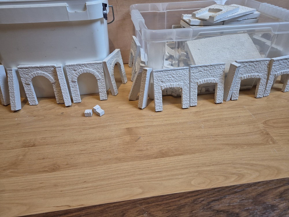

De 1e ruwe laag gips is aangebracht. De binnenkant van de spiraal wordt niet veel meer dan rotswand en hoeft voor mij ook niet super gedetailleerd te worden, want het is toch behoorlijk donker daar als alles klaar is.
Om de zicht op het niet aangeklede deel van de spiraal wat te verbergen ook nieuwe arcaden gegoten. Voordeel is dat ik de mallen al had liggen en door ze niet helemaal vol te gieten zijn het open i.p.v. dichte arcaden geworden.
Aangezien ik nog niet weet welke ik wil gaan gebruiken, heb ik maar een setje van beide gegoten.
