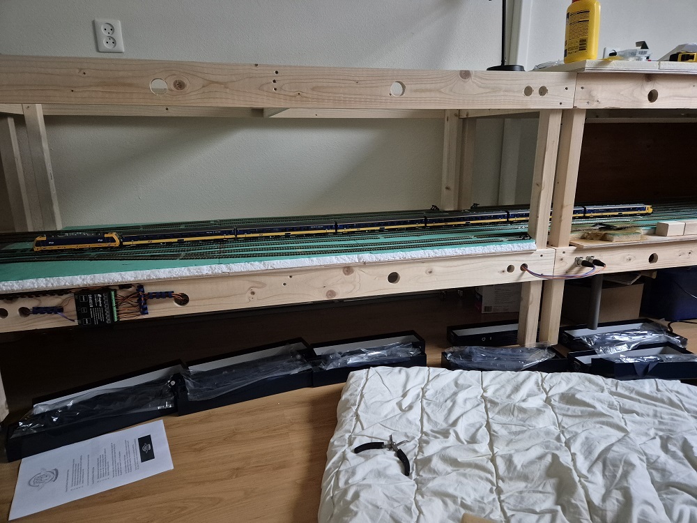

Het grootste deel van het schaduwstation is nu klaar. All kabels getrokken en gesoldeerd. Wisselmotoren gemonteerd en aangesloten. Al bleek ik daar toch een telfout gemaakt te hebben en zaten ze precies in verkeerde volgorde op de wissel-decoder, maar dat was snel gefixed. De reden ook dat ik heb gekozen voor bevestiging aan de voorkant i.p.v. de onderkant. Op mijn oude baan heb ik me te vaak in allerlei bochten moeten wringen om zaken aan te passen. Deze keer heb ik ook voor een stukje gemak gekozen.
Maar dit was dan ook gelijk een mooie gelegenheid om de nieuwste aanwinst uit de dozen te halen (vandaag binnen gekomen). Traxx van Roco en wagons van PB Models.
Ik heb geen specifieke voorkeur voor Nederlandse sets, maar deze kon ik toch niet voorbij laten gaan.
Het is een mooi set om alle module overgangen te testen en de bogen en wissel goed te berijden en testen of nergens foutjes in de spooraanleg zit.
Volgende is, naast het test-rijden wat nu kan, te starten met de ruwbouw van het laatste deel.

En verder ben je netjes aan het bouwen. Je schreef dat je de plaat met rails liet doorlopen omdat je toch niet verwacht dat het wel eens uit elkaar moet (met de onderbouw wel deelbaar). Heb je hier dan in bedrading ook rekening mee gehouden dat het uiteindelijk wel gesplits kan worden? Lijkt me beter om dat nu al te voorzien in bekabeling, dan heel veel te moeten solderen aan de rails als het eigenlijk niet meer gaat...

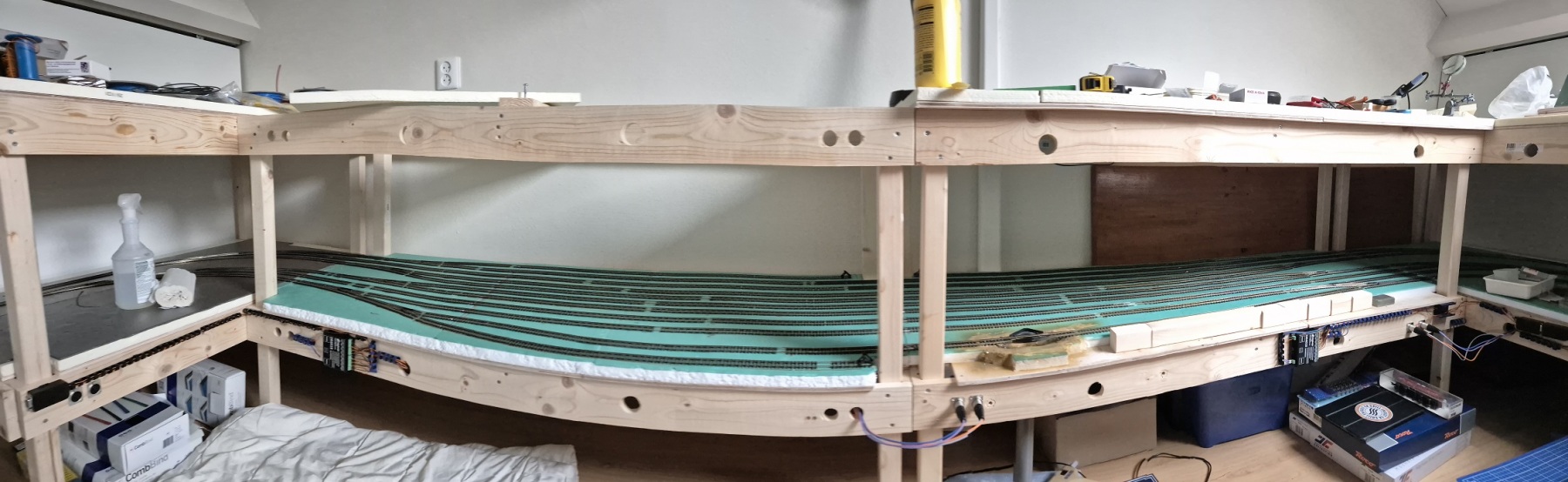

De bedrading is bijna volledig geknipt. Enkel wat draden naar een wisseldecoder lopen soms over een overgang, maar dat is makkelijk later te vervangen.
Bij elke onderbouw komt bijvoorbeeld de voeding binnen op een verdeelplaat waarna het naar de rails gaat. Dus eigenlijk is elke onderbouw los te berijden.
Dus mocht ik toch in de toekomst de laatste twee splitsingen nog helemaal doorvoeren dan is dat relatief weinig werk.
Onderstaand in de plaatjes waar nu de knippen zijn gemaakt. Oranje is niet alleen een knip in onderbouw, maar ook in elektra en door geslepen rails op de overgangen.
Groen is enkel knip in onderbouw. Dus eigenlijk niet eens zo heel veel extra samengevoegd, maar aan de rechterkant moet een kast makkelijk bereikbaar blijven.
En in het midden voor onderhoud bij de airco (zolder kan wat warm worden in de zomer
Voor die knip in het midden wordt nog de uitdaging om die netjes weg te werken in de scenery, want die gaat dwars door m`n stationsomgeving.
