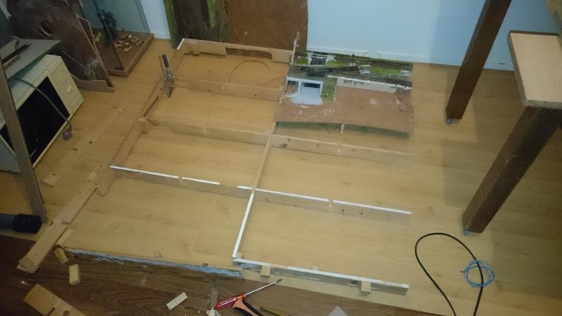

Ik snuffel al een tijdje rond op dit forum en toch maar eens een bouwdraadje openen. Al is het maar om mijn eigen vorderingen makkelijk te volgen.
Sinds december heb ik de modelspoorbaan van m`n vader overgenomen. Mijn ouders zijn van plan om kleiner te gaan wonen en ik vond het zonde als de baan weg zou gaan (ik had er met m`n vader ook redelijk wat tijd in gestoken). En zo is de baan verhuist naar zolder hier in huis. De baan bestond uit 1 stuk en daar moest helaas de zaag in. De hoop was om op 2 strategische plaatsen te zagen om zo de schade te beperken. Helaas bleek het allemaal net niet te passen om de trap af te krijgen bij mijn ouders. Uiteindelijk is de baan in 6 stukken gezaagd en verhuisd. De gebouwen e.d. was nooit vastgelijmd, want dat waren we nog aan het plannen.
Mijn idee was eerst om de baan in oorspronkelijk staat terug te bouwen. Dit waren de eerste bouwstappen.

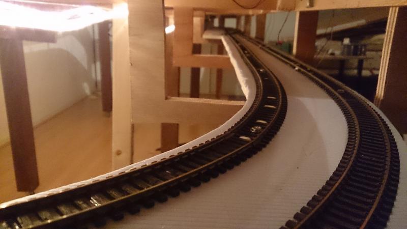

Het was toch niet helemaal naar m`n zin. In de baan zaten enkele helling van >4-5% waardoor niet alle treinen boven kwamen. Ik heb toen besloten om toch maar de baan deels te slopen. De totale baan is nu 340x125 en staat op wielen. Dit zorgt voor optimale bereikbaarheid en gemak tijdens de bouw. Verder hadden mijn vader ooit al een aanpassing aan de baan gemaakt toen de tafel reeds klaar was. Hierdoor liep er een tot onder het frame. Ik heb deze bouwwijze gehandhaafd, maar het maakt het er niet makkelijker op.
Eerst wat sloopwerk (met pijn in het hart dat wel)
Daarna het begin van de bouw. Hierdoor de bogen iets te strak gezaagd, maar daar maak ik nog wel een "vangrail"voor.
De baan ligt deels op kurk en deels op de bekende blauwe platen. Ik heb niet genoeg kurk meer en de blauwe platen zijn vergelijkbaar in dikte en werken erg makkelijk.
Om het geheel sluitend te krijgen moest ik wel deels onder de tafel werken. Dat is wel lastig, maar door deels voor te bereiden voor plaatsing scheelt weer gepruts.
Ik richt nog niet gelijk een schaduwstation in, maar ik heb gezorgd dat in de hoofdbaan de aansluiting aanwezig is.

Als ik naar de aansluiting voor je schaduwstation kijk zie ik dat je alleen treinen die rechtsom rijden hier naar toe kan leiden?
Treinen die linksom rijden zullen nooit in het schaduwstation terecht komen.  ???
Brouwersbaan
  • Berichten: 141
Re: BrauWelt, fantasiebaan in H0
« Reactie #3 Gepost op: 16 February 2016, 22:04:03 »
Dat klopt. Er liggen wel wissels waardoor het wel bereikbaar is, maar dat kan alleen door een stukje spook te rijden. Misschien dat ik hier nog spijt van krijg en het kruiswissel vervang door een Engels wissel of een andere oplossing. Ik zie het nog wel.

Op het moment ben ik aan het testen of alles werkt en tot zover rijd alles goed.
De baan is nu nog analoog, maar dat gaat binnenkort veranderen. Bij de herbouw van de baan is hiermee rekening gehouden en daardoor kan ik nu maar met 1 trein gelijk rijden. Op zich niet erg, want zoals ik aangaf ben ik wat rondjes aan het rijden of ik ergens nog storingen zie. Op het moment ben ik het plan verder aan het uittekenen, dus dat zal ik binnenkort hier neerzetten.
