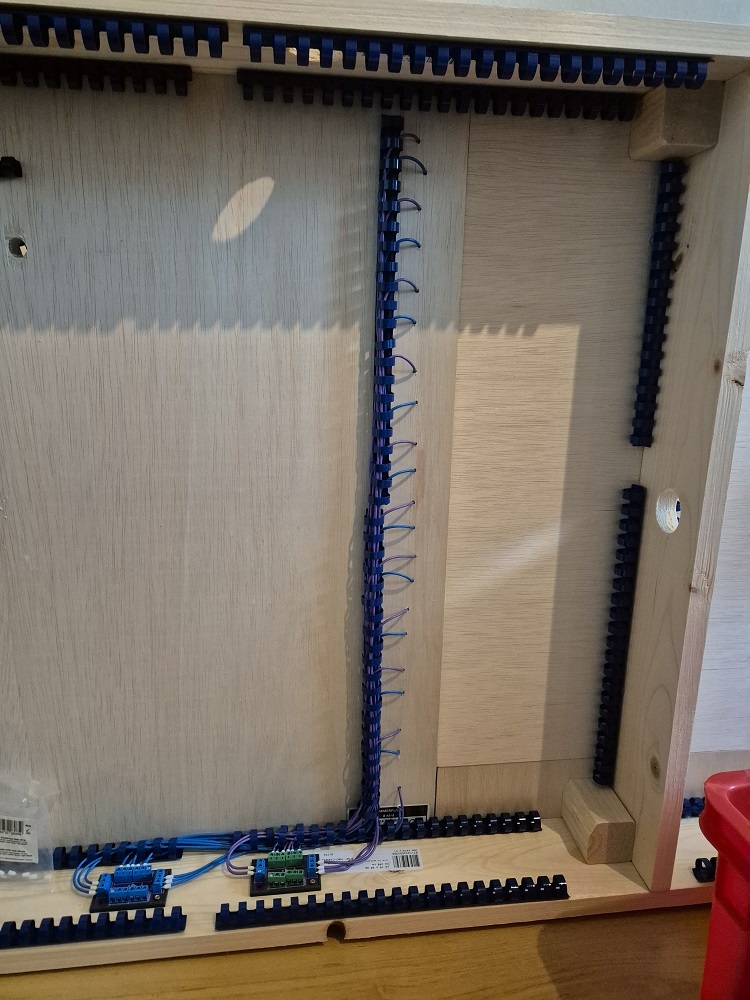

Het grootste deel van het schaduwstation is nu klaar. All kabels getrokken en gesoldeerd. Wisselmotoren gemonteerd en aangesloten. Al bleek ik daar toch een telfout gemaakt te hebben en zaten ze precies in verkeerde volgorde op de wissel-decoder, maar dat was snel gefixed. De reden ook dat ik heb gekozen voor bevestiging aan de voorkant i.p.v. de onderkant. Op mijn oude baan heb ik me te vaak in allerlei bochten moeten wringen om zaken aan te passen. Deze keer heb ik ook voor een stukje gemak gekozen.

Volgende is, naast het test-rijden wat nu kan, te starten met de ruwbouw van het laatste deel.

Tussen de feestdagen door eerst maar het laatste hoekje afgemaakt.
Alles rolt er soepel doorheen alleen nog een keer op z`n kop zetten om de bedrading aan te leggen en alles van stroom te voorzien.
