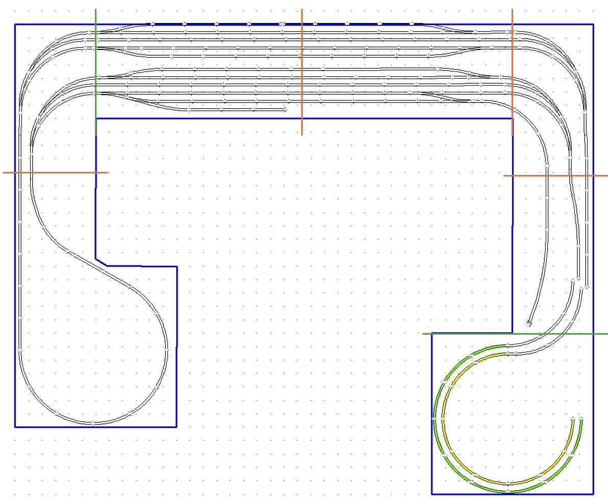

De bedrading is bijna volledig geknipt. Enkel wat draden naar een wisseldecoder lopen soms over een overgang, maar dat is makkelijk later te vervangen.
Bij elke onderbouw komt bijvoorbeeld de voeding binnen op een verdeelplaat waarna het naar de rails gaat. Dus eigenlijk is elke onderbouw los te berijden.
Dus mocht ik toch in de toekomst de laatste twee splitsingen nog helemaal doorvoeren dan is dat relatief weinig werk.
Onderstaand in de plaatjes waar nu de knippen zijn gemaakt. Oranje is niet alleen een knip in onderbouw, maar ook in elektra en door geslepen rails op de overgangen.
Groen is enkel knip in onderbouw. Dus eigenlijk niet eens zo heel veel extra samengevoegd, maar aan de rechterkant moet een kast makkelijk bereikbaar blijven.
En in het midden voor onderhoud bij de airco (zolder kan wat warm worden in de zomer
Voor die knip in het midden wordt nog de uitdaging om die netjes weg te werken in de scenery, want die gaat dwars door m`n stationsomgeving.
