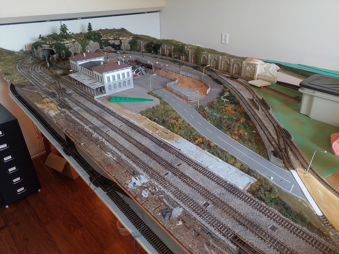

Het groen is aangeplant en wat zelf gemaakt bomen van zeeschuim erbij gezet.
Ik ben er nog niet helemaal over uit of ik de bomen in de zelfde grootte hou of dat ik e nog wat ga kortwieken.
Ze staan nog niet vastgelijmd dus aanpassen is nog makkelijk.
Volgende stap is de weg van een beetje nette belijning voorzien.

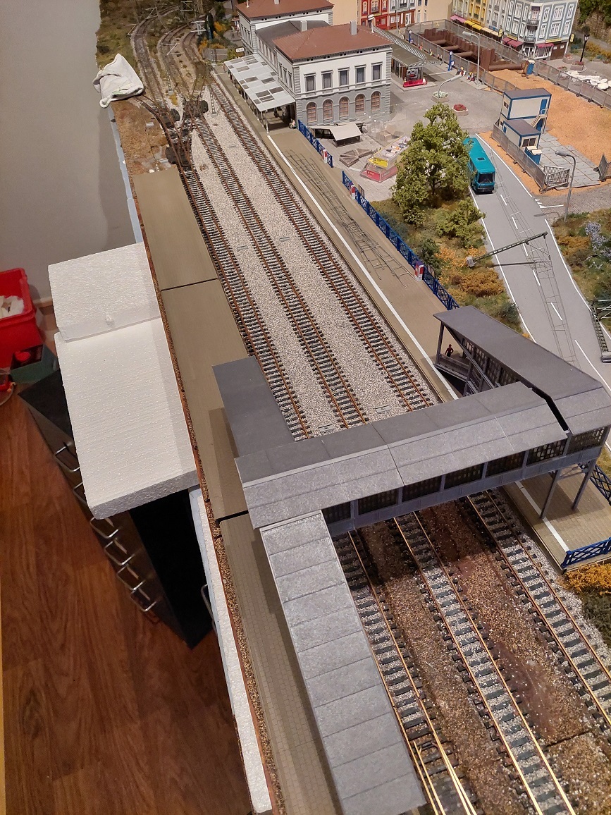

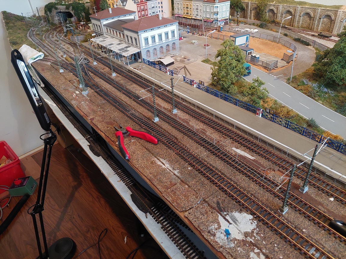

Afgelopen tijd weer wat klein stapjes gemaakt voor de stationssporen.
Eerst de bovenleiding tijdelijk opgebouwd om de posities van de masten te bepalen. Ik zal het nog wat verder moeten finetunen in de definitive opbouw, maar de basis is goed.
Daarna een deel ballast gelegd.
En nu bezig met de opbouw van het 2e perron met de loopbrug erover.
Ik kon eigenlijk niks vinden wat de juiste breedte had, dus heb ik van 2 kit 1 brug gebouwd. Eigenlijk 2cm te smal waardoor de loopbrug iets teveel naar de rand van het perron staat. Misschien dat ik in de toekomst het ooit nog eens aanpas, maar voor nu goed genoeg.
Tot de volgende update.

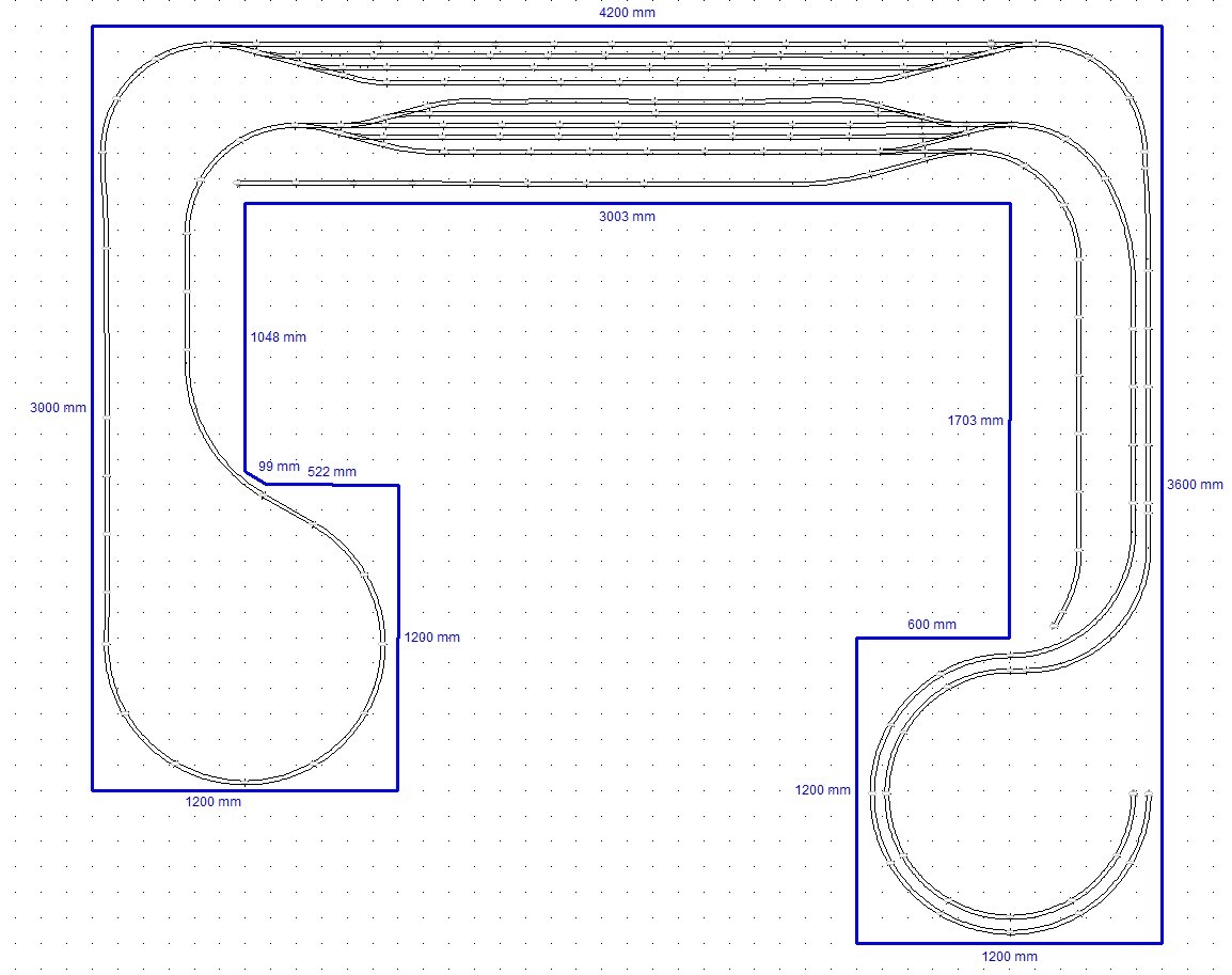

In plaats van 1 grote tafel in het midden van de zolderkamer, ga ik een u-vorm bouwen die over het algemeen maximaal 60-70cm breed zal zijn.
De delen ga modulair bouwen aangezien er ook nog opbergkasten bereikbaar moeten blijven op zolder.  ;D
De baan wordt een uitgerekt hondebot over in ieder geval 2 niveaus en verbinding komt via 1 helix. Tussen de 2 niveaus komt minimaal 30cm misschien zelfs 50cm.
Het schaduwstation heb ik al uitgetekend. Als ik de ruimte wat groter houd tussen de 2 niveau`s komt er op de sporen van en naar het schaduwstation waarschijnlijk ook wel wat aankleding

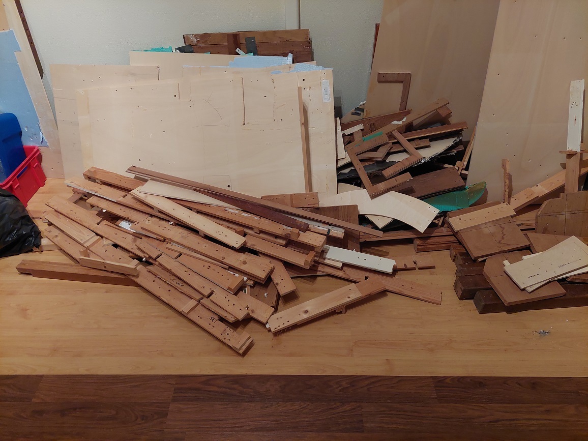

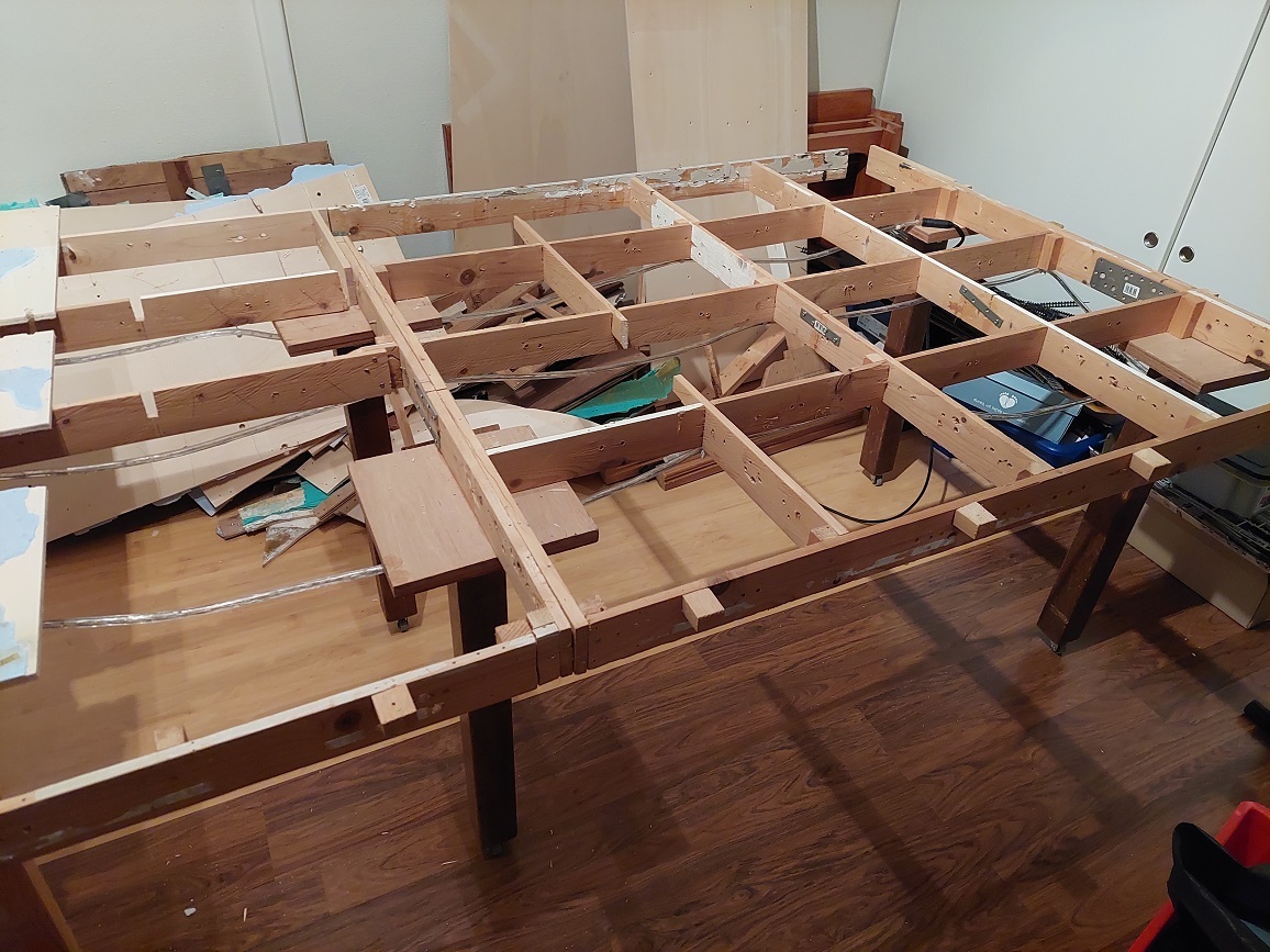

De oude baan is nu helemaal gesloopt en waar mogelijk bewaart wat bewaart kon worden.

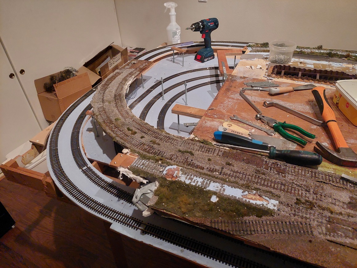

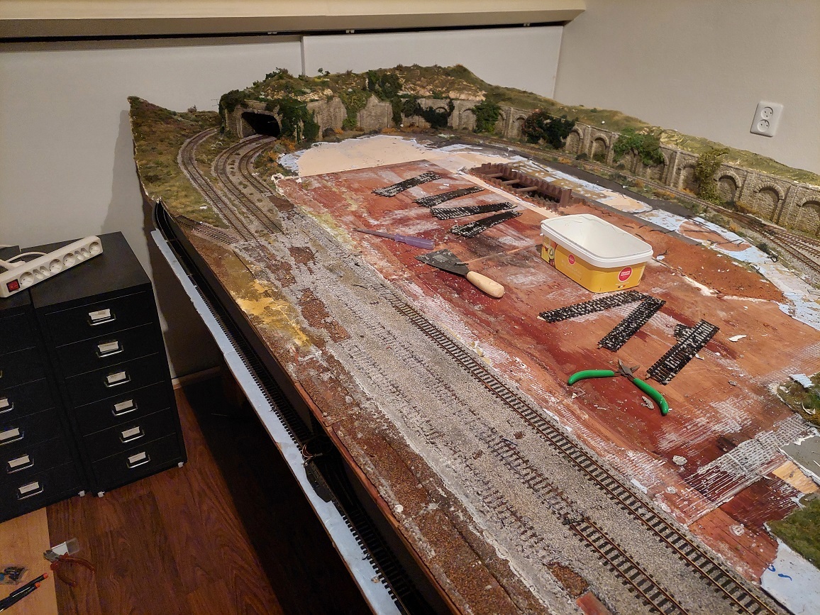

Nog wat foto`s van de sloop:
Nu vol goede moed dromen van de nieuwe baan.

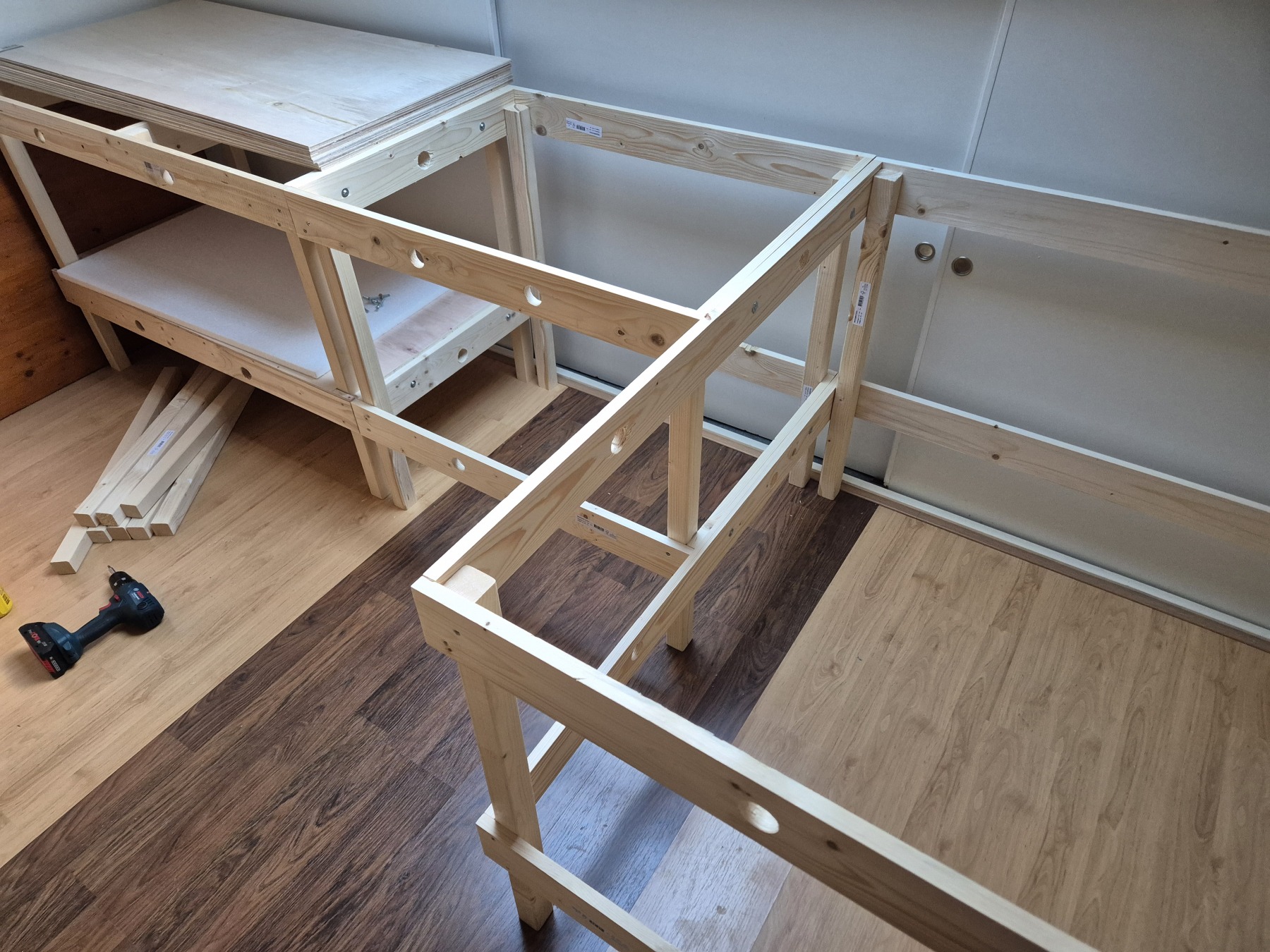

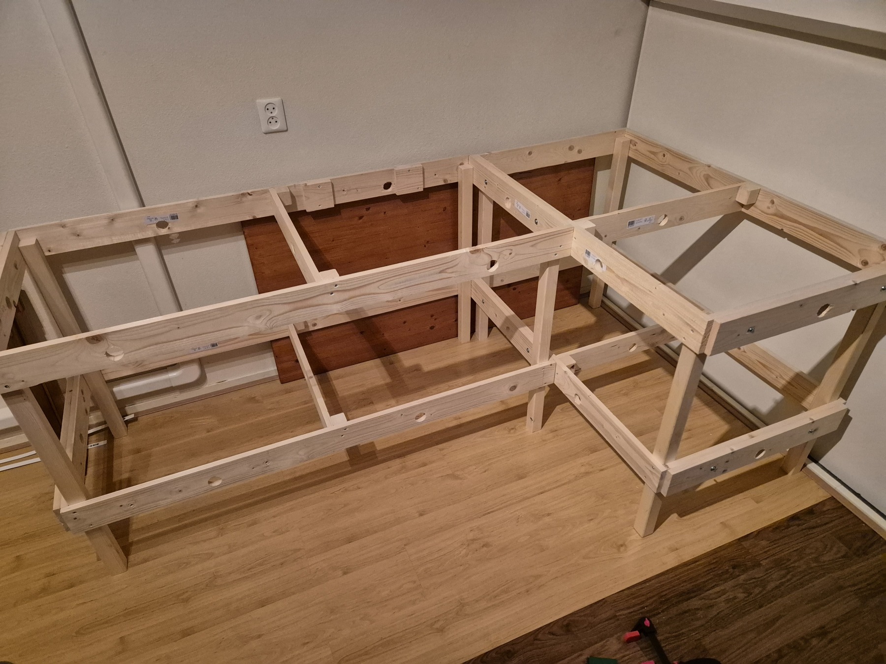

Nu de zolderkamer leeg was gelijk van de gelegenheid gebruik gemaakt om even een likje verf te geven en een nieuwe rolhor te plaatsen.
Maar afgelopen week vrij geweest dus rond de feestdagen de 1e stappen kunnen zetten met de nieuwe baan.
Afgelopen dagen alles voorbereid en vandaag de 1e module gebouwd.
Op naar naar de volgende module.

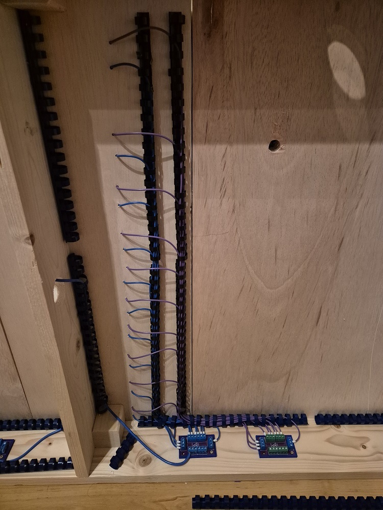

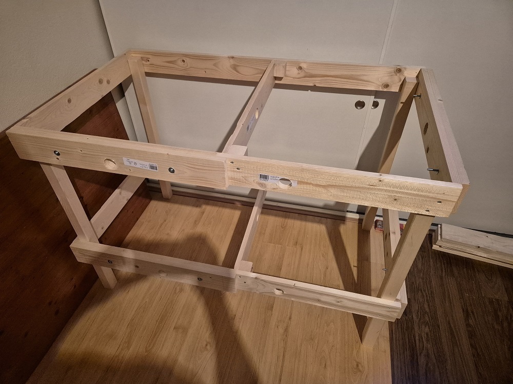

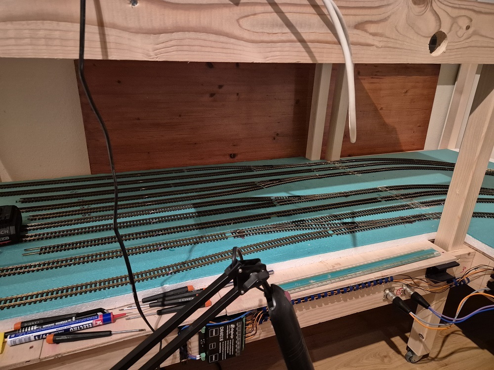

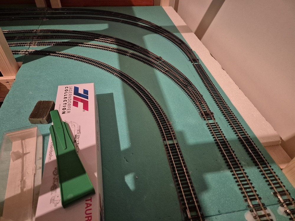

Door alle drukte met werk weer lang geen update gepost hier. In de beperkte uurtjes elke keer toch wel wat kunnen bouwen in de afgelopen maanden.
Het 1e deel van sporen ligt en zijn ook aangesloten. Morgen volgt de 1e test of alle aansluitingen en verbindingen tussen de modules functioneren zoals ze moeten.
Maar eerst wat foto`s.
De ruwbouw robuust opgezet en tussen de 2 niveaus zit 50cm zodat alles makkelijker bereikbaar blijft. Onder elk deel zijn ondertussen ook wieltjes gemonteerd om de delen makkelijk te verrijden. Het deel rechtsonder in de 1e foto is de basis voor de klimspiraal

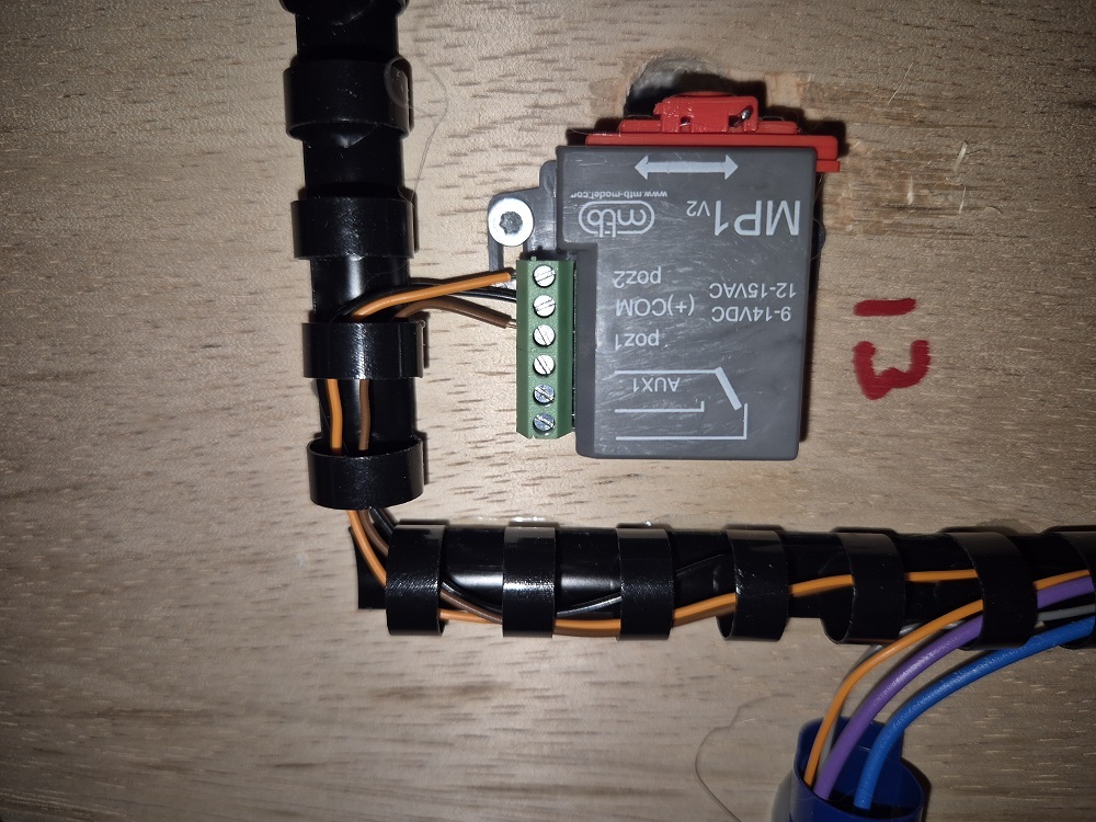

Van de vorige baan heb ik geleerd dat ik de bedrading beter moet structureren. Alles zit nu netjes weggewerkt en door de modules per deel ook overzichtelijker om de aansluitingen rond te maken. Omdat ik overgestapt ben van Fleischmann modelgleiss naar Piko heb ik ook gekozen voor MTB wisselaandrijvingen. Die zijn erg fijn te monteren. Ook de Splitx verdeelplaatjes naar het ontwerp van Train-Science zijn erg makkelijk in gebruik.
En dan de huidige status en morgen dan de test of alle stekkerverbindingen hun werk doen.
De volgende stap is een flinke bak flexrail bestellen om de helix op te kunnen bouwen. Het hout ligt er al voor klaar.
Daarna is het verdere deel van de baan bijna het spiegelbeeld het 1e deel  ;D.
Tot de volgende update 8)
