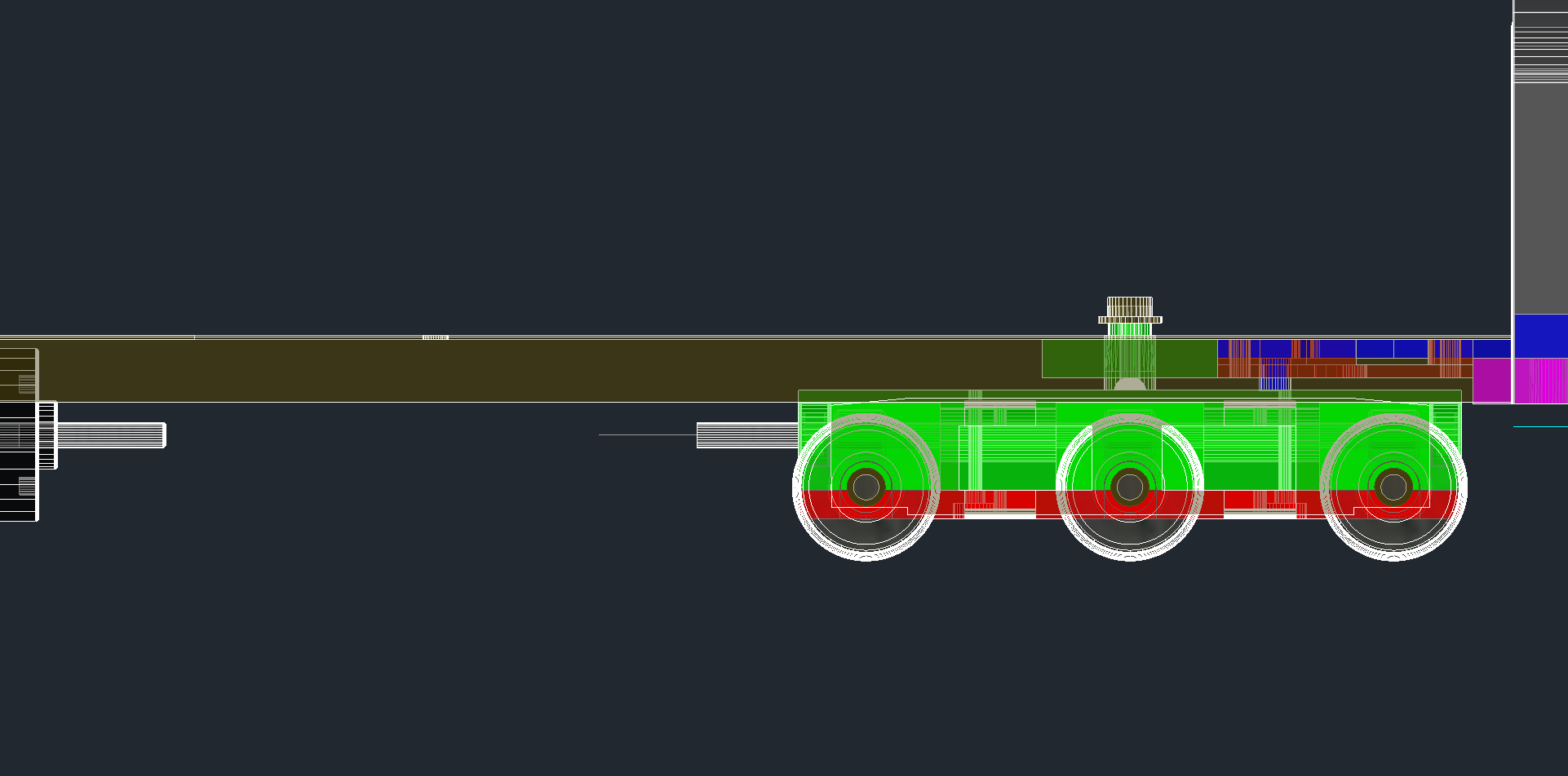

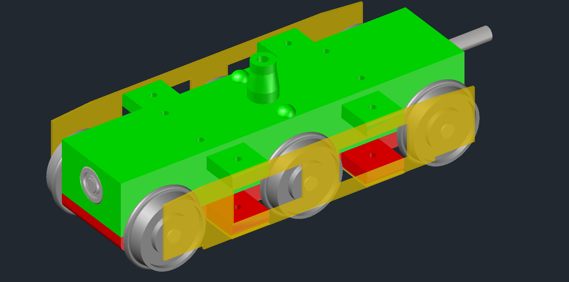

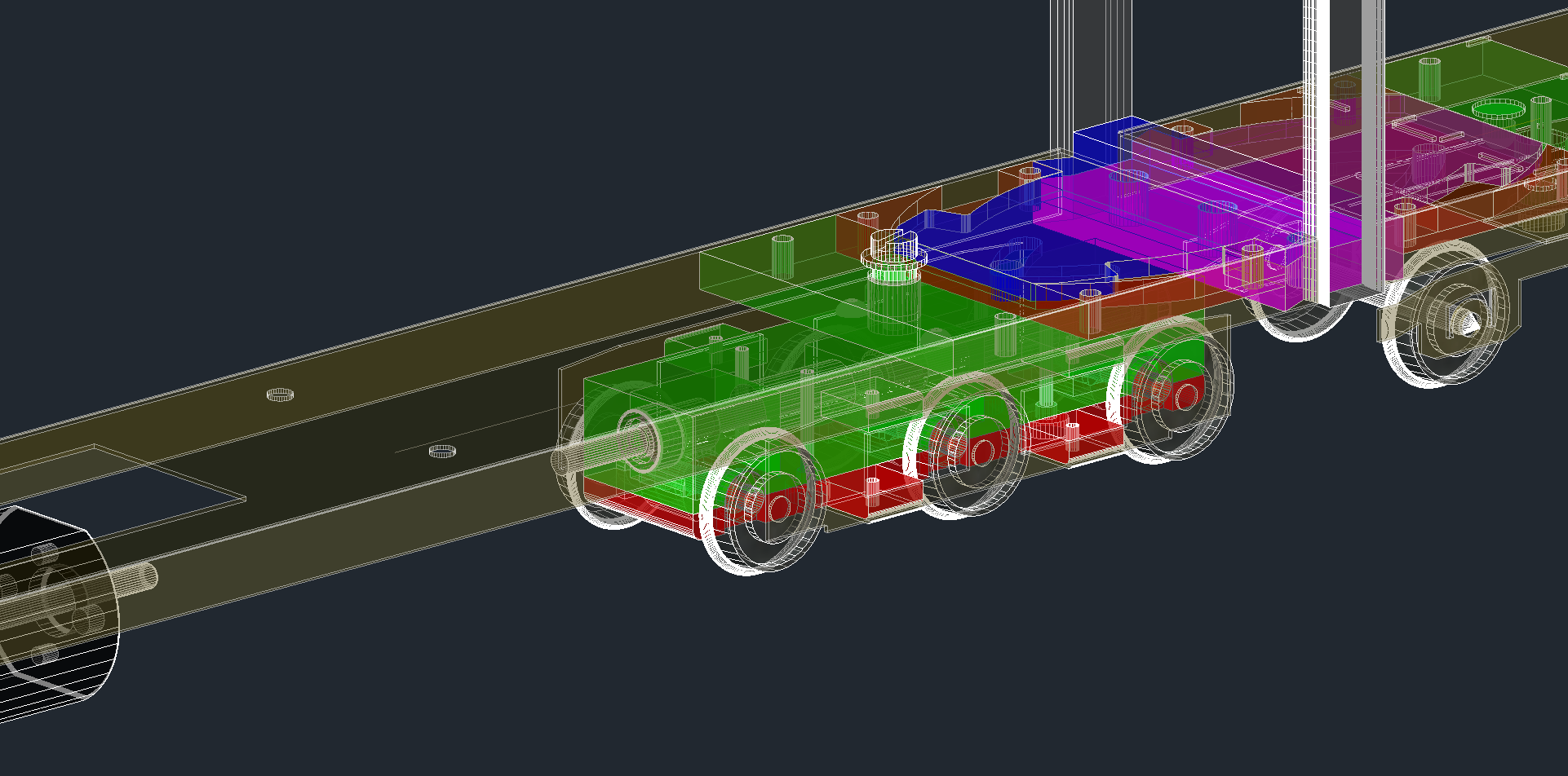

... de hele boel zoals het onder de bakken komt :)
... en in zij-aanzicht.
Nu simulaties gaan doen om te zien of e.e.a. nog door Jeroen's bochten wil ;) :P
Grtzz,
Karst
Hoi Karst, een mooi stukje vakwerk  (y)
Een vraagje: hoe heb je de benodigde spelingen van het draaistellen opgelost? Kan het draaistel over langs en dwars iets kantellen om zo soepel hoogte verschillen op te vangen.
De vraag anders geformuleerd: hoe heb je er voor gezorgt dat allle wielen contact met de rail houden?
grt.
Diederik
« Laatst bewerkt op: 06 January 2016, 15:35:08 door vt175 »

« Reactie #214 Gepost op: 06 January 2016, 15:39:31 »
Diederik,
De truuk zit hem in de bolletjes en de tapse draaistel tappen. :)

Diederik,
OK, is dus goed over na gedacht   (y) (y)
Het bolletje had ik over het hoofd gezien.

« Reactie #217 Gepost op: 06 January 2016, 18:21:25 »
Deze bedoel ik :)
