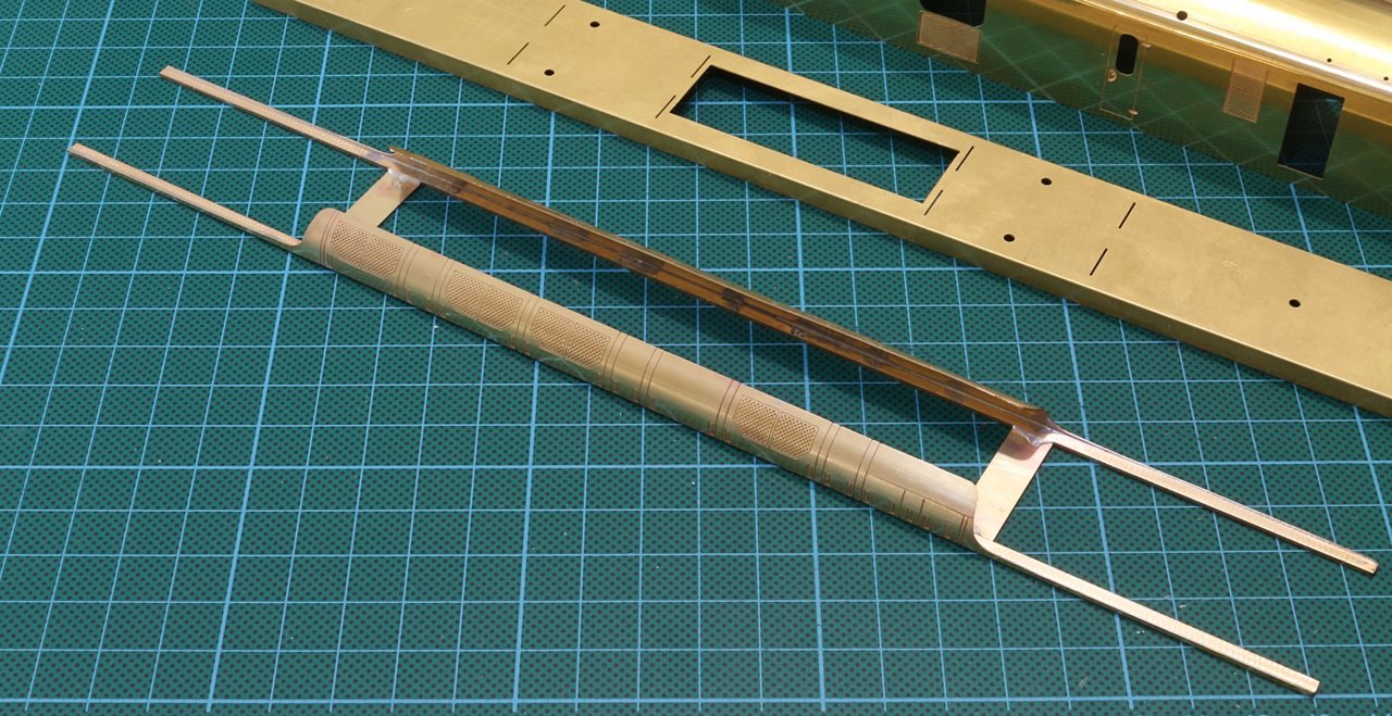

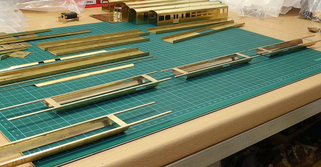

Eerste messingwerk  8)

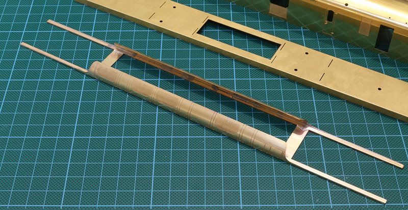

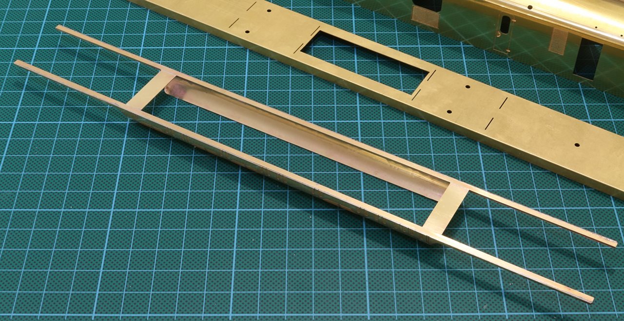

... de schorten zijn als eerste aan de beurt. Het is een soort subframe, dat uit twee lange strips en twee korte, bredere dwarsstrips opgebouwd wordt. Daar tegenaan komen dan de voorgebogen schorten...
... zo dus :)
... dan kun je het geheel omdraaien en...

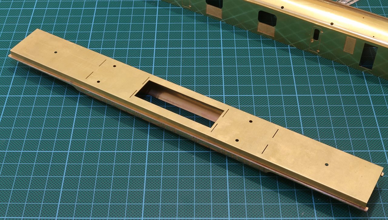

... daar komt dan de bodem op. ( nog niet vastgezet )
... waarna er dan weer de bakken daarop komen te rusten. Mooie kiervrije constructie (y)

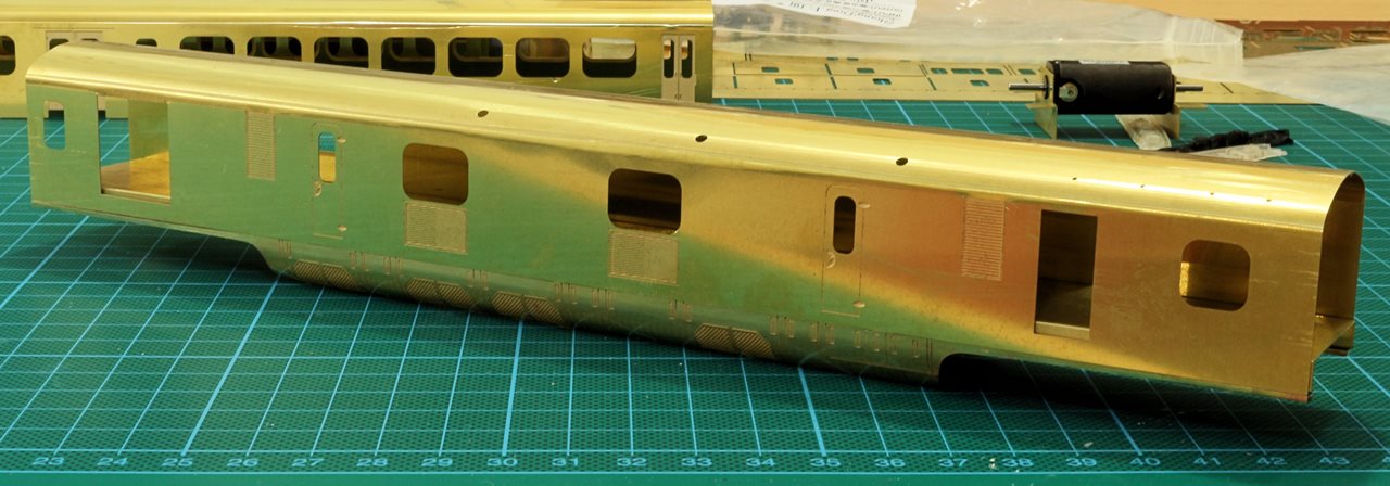

Zo, de kop is er af :) --> "one down, four to go"  :o

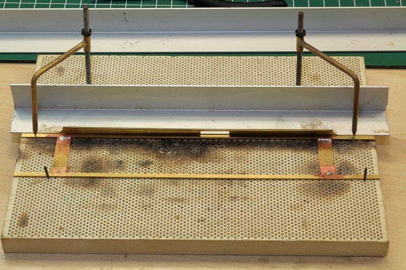

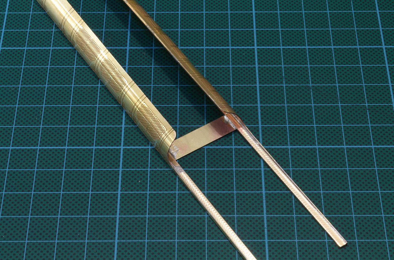

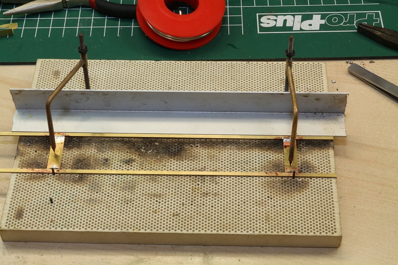

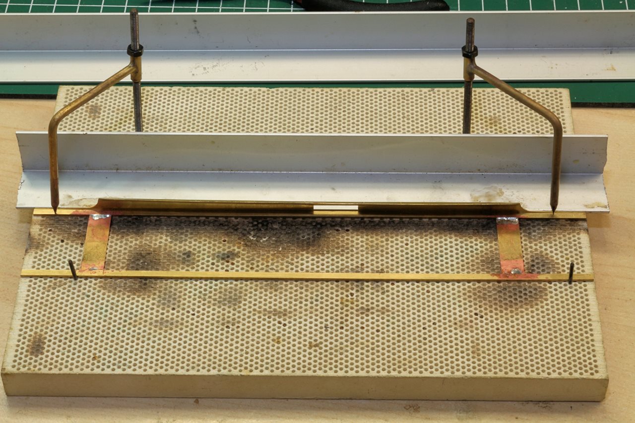

En zo wordt het gemaakt:
... stripjes netjes inklemmen op de soldeertegel, drupje flux er op en solderen met het vlammetje. Deze verbinding is met loodvrij soldeer gemaakt, hogere smelttemperatuur, zodat het niet loslaat bij het solderen van de schortplaten.

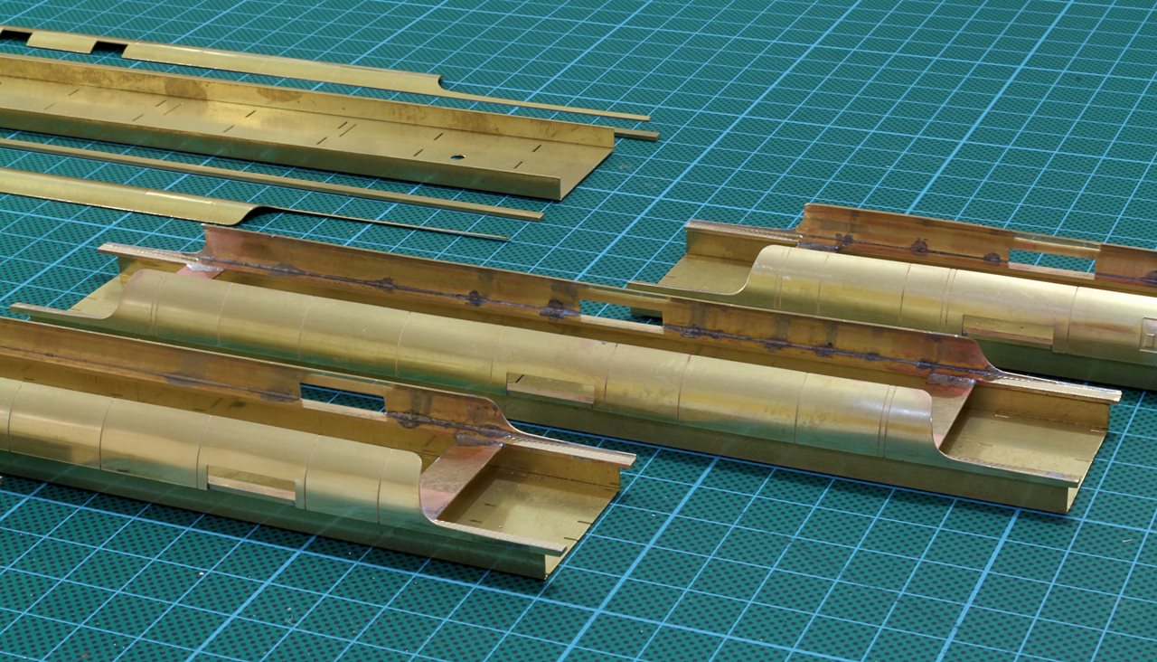

... uitrichten van de schorten...
... om de 2 cm vasttacken met de soldeerbout en standaard soldeer. Daarna een streek siswater en even met het vlammetje er langs voor het uitvloeien.

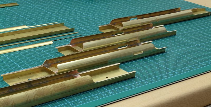

... best al wel veel spul zo na twee en half uur werk :)
... vlnr: mD, Bo, Boo en Bk... de ABk moet nog als laatste ;)
Geen idee hoe ik het hele stel ooit nog mooi op de foto ga krijgen  ;D :P :P wat een lengte  :o
