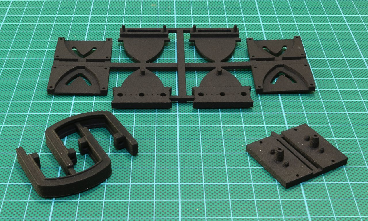

Ziet er idd zeer goed uit. BSF (black) is fake, gewoon zwartgespoten wit... Kun je dus net zo goed zelf doen. Scheelt 1 Euro per printsetje ...
Pasvorm onder de bodems is perfect !

BSF is WSF + zwarte dye (zwarte kleurstof)
wil je het zwart geprint hebben, ga dan voor:

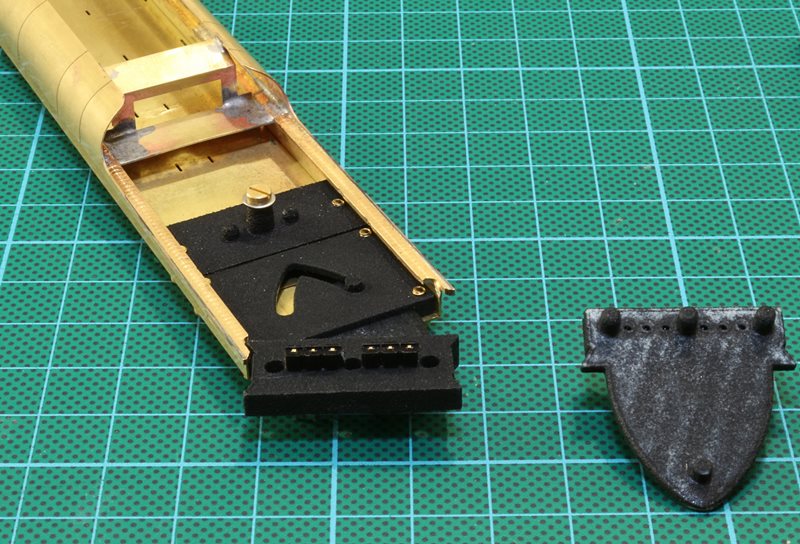

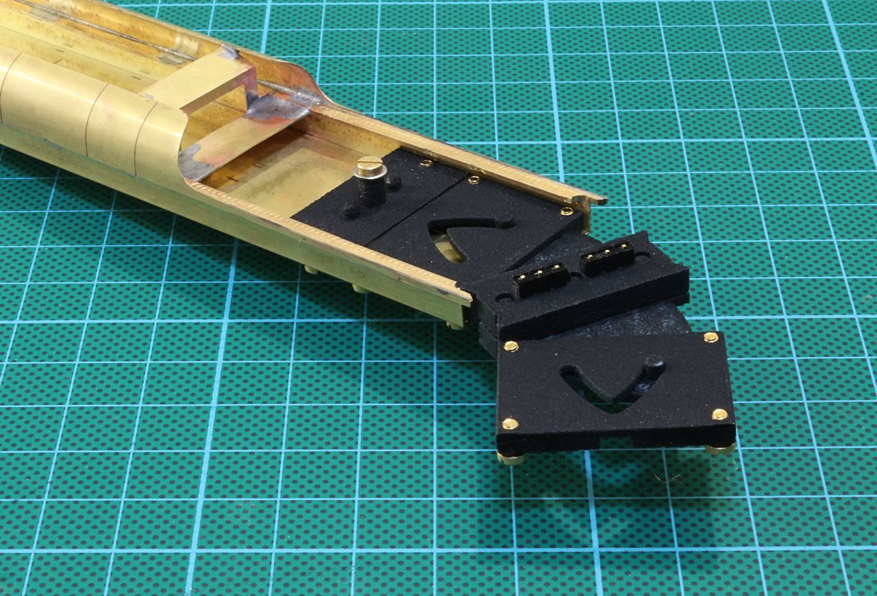

En de pictures
... zo komt het uit de verpakking. Weliswaar een ruwe, maar een hele mooie structuur
... enige delen uitgeknipt en de zwarte laag op essentiele vlakken weggevijld. Gaat zonder moeite met een zoetvijltje. Dacht eerst: "K" d'r zit verf op, dat kost me de maatvoering. Achteraf, is het heel goed, door het wegvijlen, blijft er keurig vlak materiaal over, zonder merkbare ruwheid. Het bespaart in ieder geval het impregneren met secondenlijm. Op het eerste gezich lijkt het materiaal erg slijtvast. Het werkelijke materiaal is best wel lastig te vijlen.
Verder alle 1.5mm gaatjes even met een 1.5mm boortje weer op maat gebracht en daarna met een M2 tapje er M2 schroefdraad ingetapt. Het staat echt super 'profi' zo. Satijn-zwart met glimmend messing
@Mitch
is dit ook nylon (WSF) ??

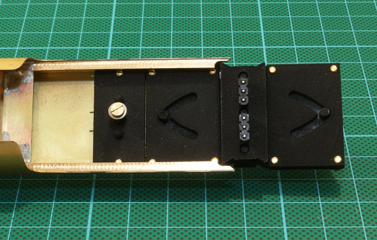

... aantal dingen te zien: 1) Bevestiging met boutjes aan de bodem, 2) De electrische connector ( middelste pin moet er nog af
) , 3) Loopdraaistel oplegging met boutjes
En... de koppeling gelijk op de maximale hoek gezet.... heb het nog niet gemeten, moet nog 358mm bochten halen
maar ik denk dat dit ruim voldoende is

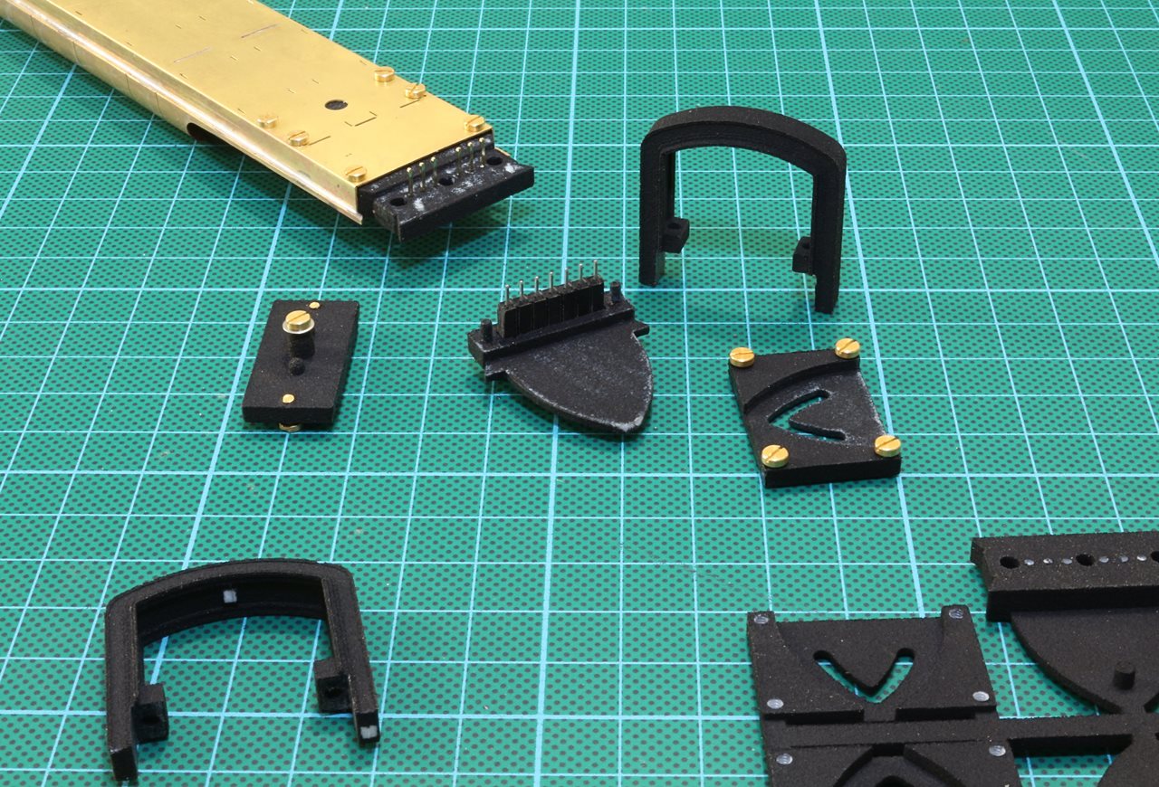

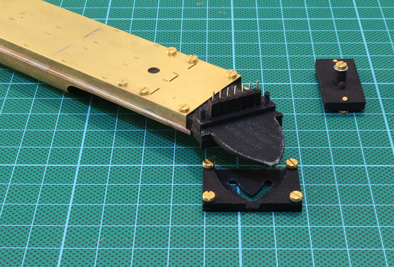

... de onderkant... op de printpennen zitten nog de originele kunststof busjes, deze gaan er af, en dan kan de print er op gestoken worden
Rechts de onderkant van de 'losse' lepel met de gaatjes waardoor de pennen kunnen...
... nu de lepel er op gedrukt. COnische pennen en printconnector houden de koppeling mooi stevig vast in gekoppelde toestand. Even wrikken en ze gaan weer goed los

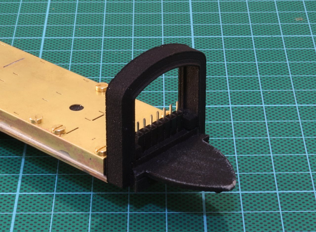

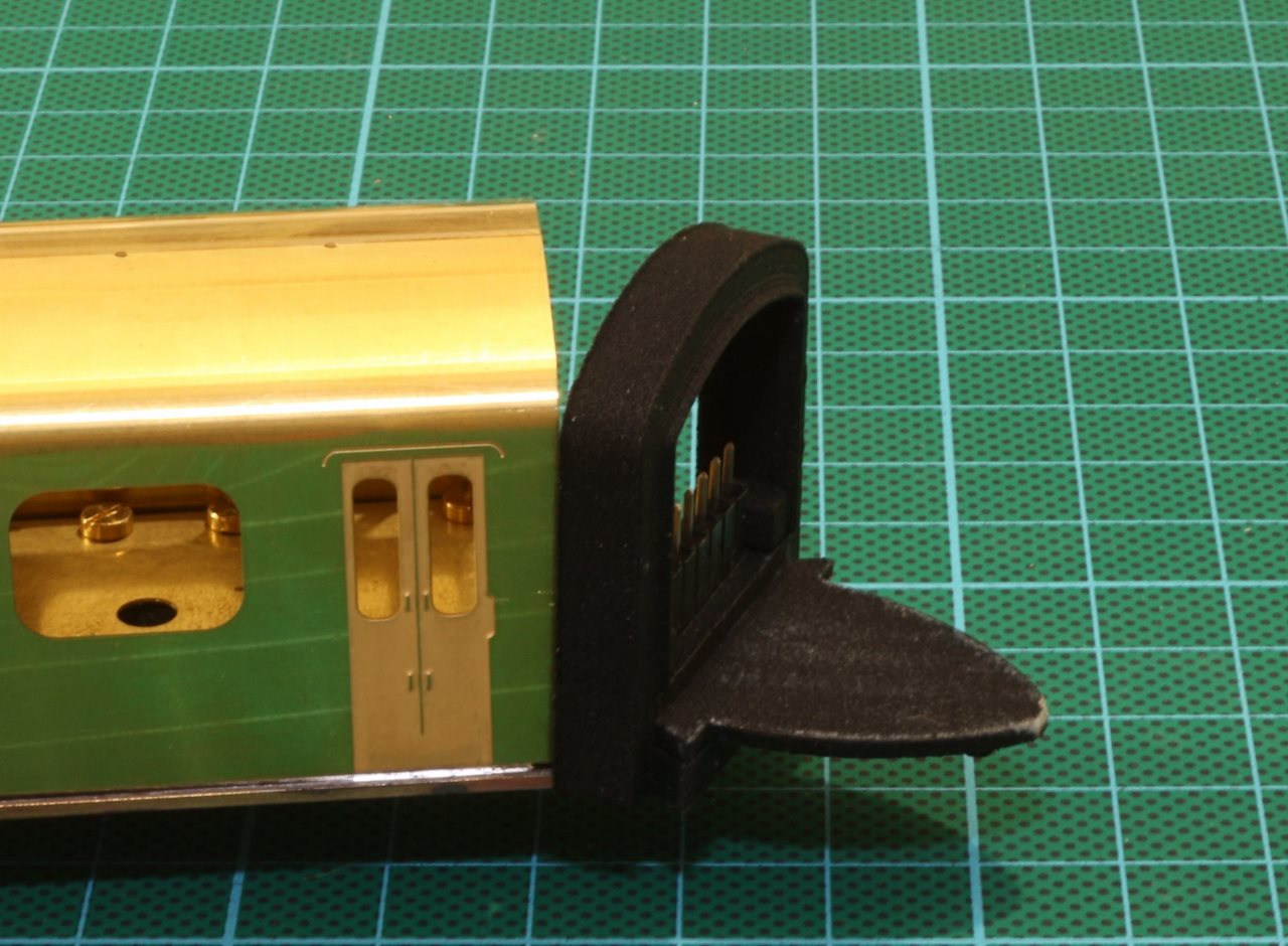

Nu heel goed te zien welke enorme hoek de bakken kunnen maken
... rechtuit wil natuurlijk ook
... op de losse lepel kan de balg gestoken worden

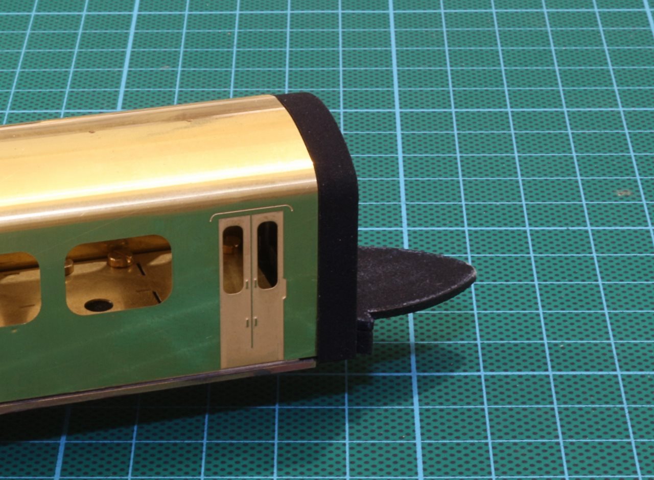

... even een ( nog te smalle ) kap er op, om te zien hoe het staat
Mooi vind ik

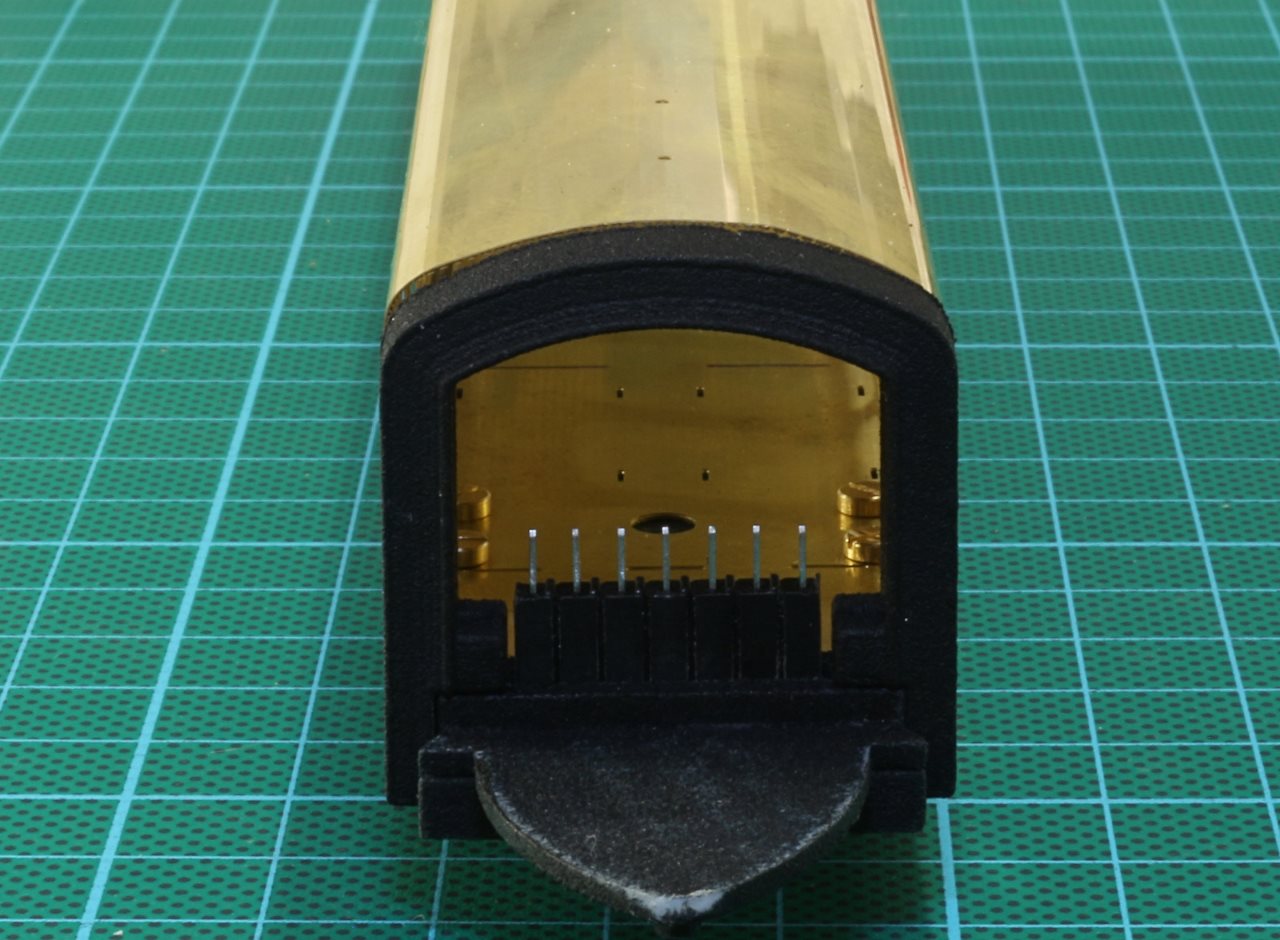

... Koppeling in maximale hoek. De balg 'krult' keurig om de bakwand heen en bereikt zo weer z'n maximale uitslag
... de balg volgt ook heel fraai de daklijn
Nou, al met al een daverend succes
Maatvoering is uitstekend ( als de plekken waar het er op aankomt, de verf weggevijld wordt ) Het is best wel een werkje om e.e.a. klaar te krijgen ( o.a. draadtappen en verf wegvijlen ) maar als dat eenmaal zover is, is het monteren een genot. Alles past perfect
En... het materiaal doet z'n naam eer aan: black, STRONG and flexible

Black Strong & Flexible: Het materiaal word geprint in wit en is dus eigenlijk gewoon WSF.
Na het printen en schoonmaken gaan de modellen die BSF zijn door naar de polisher, hier worden ze kort gepolijsd in een grote tumblr (maar niet als extensief als WSF Polished)
Hierna gaan ze in een grote bak met warm water + zwarte kleurstof (dye) waar ze een paar minuten in badderen.
Dit betekend dus dat er geen verf op zit maar dat het witte materiaal verkleurd word en aangezien het materiaal poreus is word het dus erin gezogen.
Er komt dus geen extra laag op (wat je dus maatvoering zou kosten).
Daarnaast hebben we een pilot materiaal, Black Nylon 11.
Hier word in 1x geprint met zwart poeder ipv wit poeder.
Als je dus een kubus zou printen en door midden zou zagen heb je een gehele zwarte binnenkant (wat niet het geval is bij BSF)
