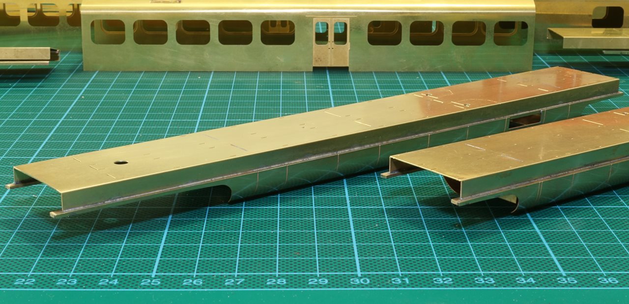

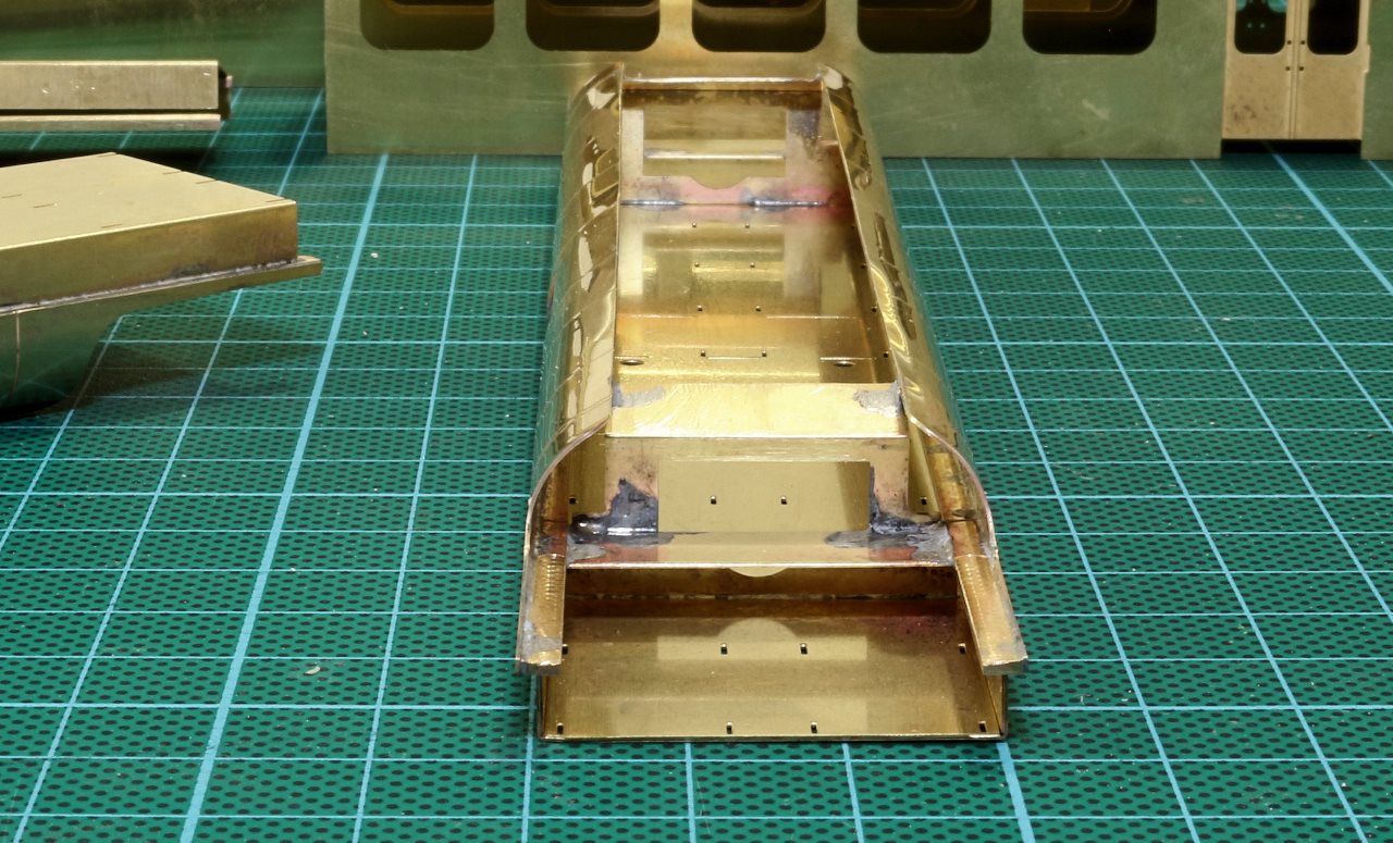

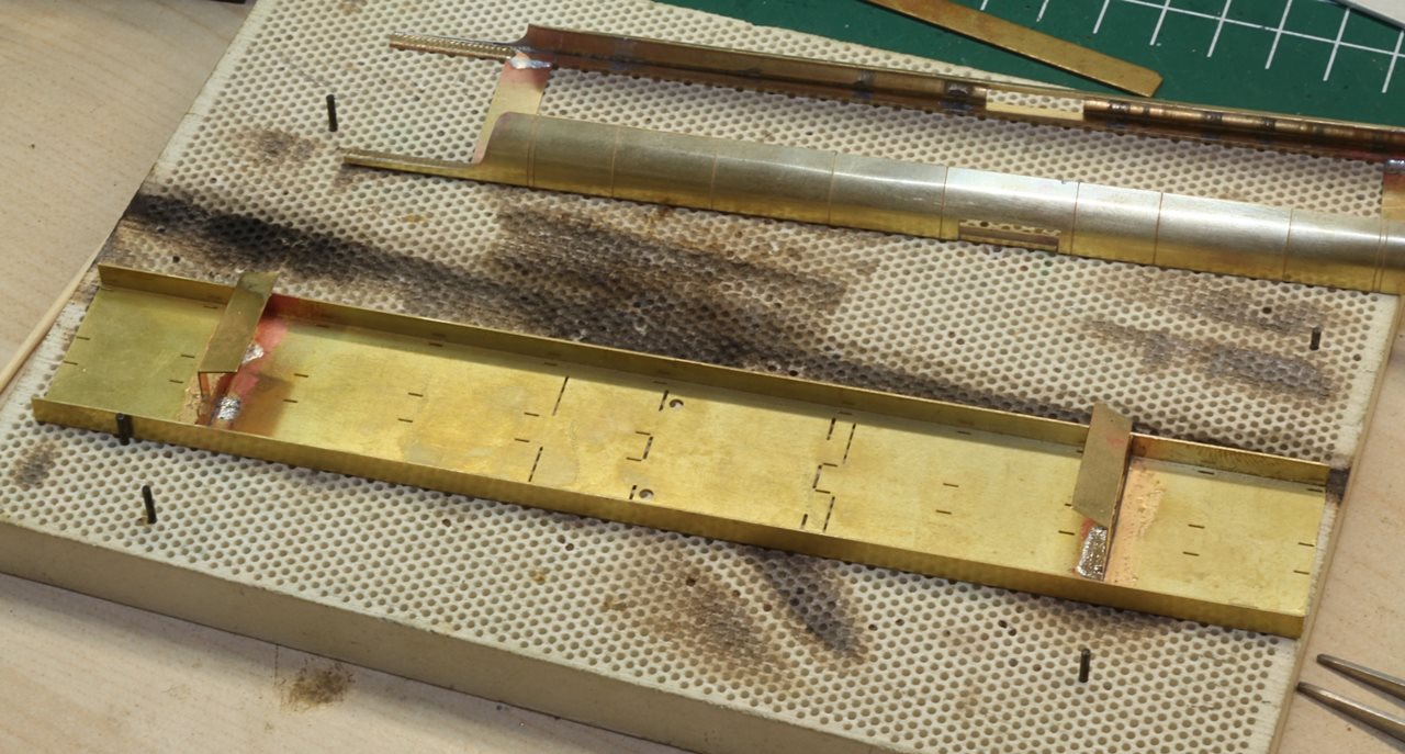

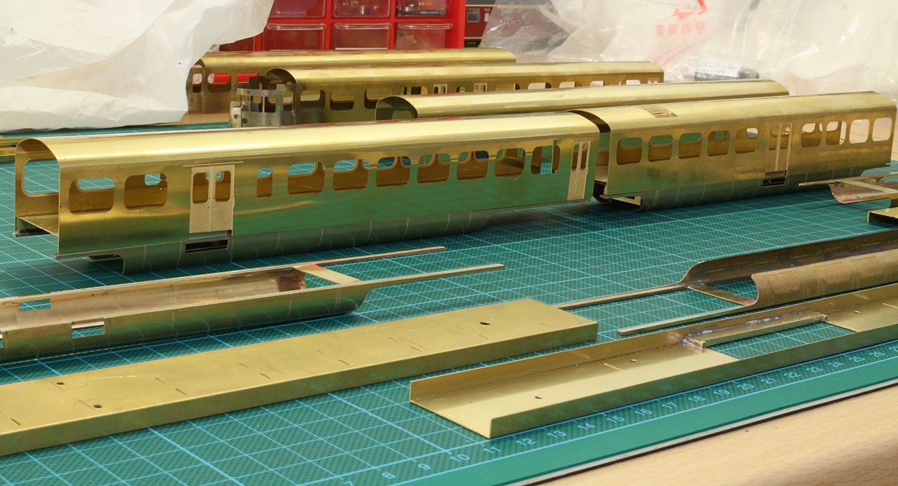

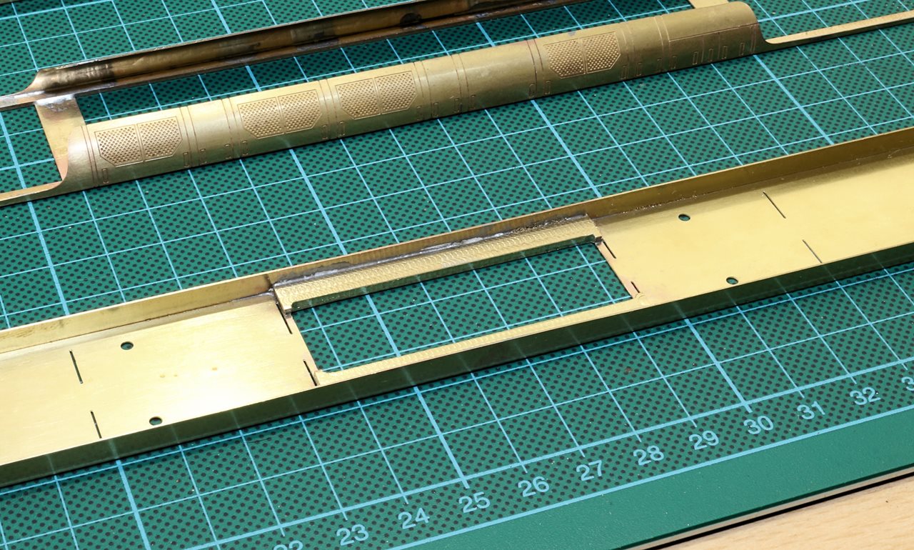

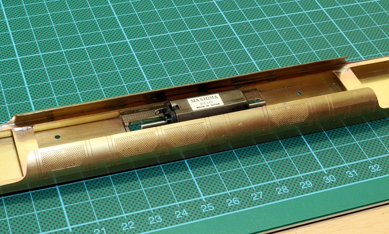

« Reactie #196 Gepost op: 06 January 2016, 00:10:11 »

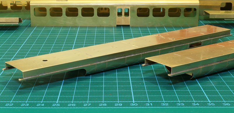

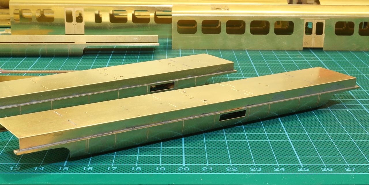

Beetje werk gedaan ;) :P

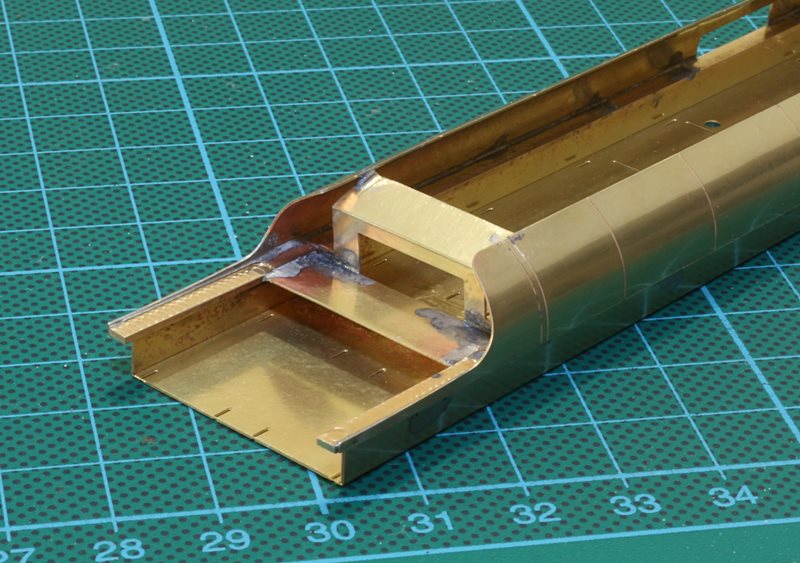

... de bodem van de mD ter hoogte van de motor opgedikt. De motorsteunen kome er boven op. en dan met M2 boutjes vast... een moertje is niet meer te solderen straks, zit onder de schorten. Dus wordt het een gaatje in de bodem met M2 schroefdraad. Daarvoor heb je echter wel meer dikte nodig dan de 0.3 van de bodem. Twee 0.8 plaatjes op elkaar + 0.3 geeft 1.9 mm, da's voldoende. Extra reden: Door het wat massievere deel verwacht ik dat de motor niet/minder gaat resoneren. Een veel voorkomend verschijnsel bij messing kits ;)
... de motor even op z'n plekje gelegd. Gaat dus prima, helemaal tussen de schorten EN helemaal onder de vloer  8)
Toen werd het tijd om de schorten aan de bodems te maken...
... speciale blikjes die in de bodems gesoldeerd worden, daaroverheen valt dan het gisteren gemaakte frame met de schorten :)
... eerst de blikjes tegen de dwarsplaat van het framepje solderen, daarmee 'trek' je het frame tegen de bodem vast...
... dan de schorten uitrichten, en de lip aan het blikje zoveel omhoog, dat het klem tegen de schorten zit. Een drupje soldeer zet de boel daar dan vast...

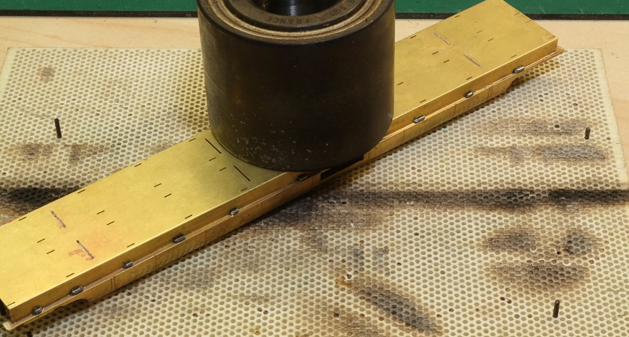

... nu kan de bak op de schorten staan ( dankzij lipjes en vastzetten, zitten de schorten nu namelijk helemaal recht onder de bodem ). Solderen van zo'n naad met de bout is lastig.
Daarom van detail soldeer ( 145' ) kleine keuteltjes geknipt, de naad met soldeerflux ingestreken en met de vlam op gepaste afstand ( we willen de schorten niet weer lossolderen ;) ) het soldeer mooi laten vloeien...
... rete strakke naden krijg je dan...
... bak alleen schoongemaakt, er is nog geen glasvezelpotlood aan te pas gekomen ;)
... en weer een eindplaatje: Bo (staat verkeer om ;) ) en Boo staan op hun complete bodem  8) 8) Oh ja, eerst nog het frame voor de ABk gemaakt, die is dus nu ook klaar ;)
