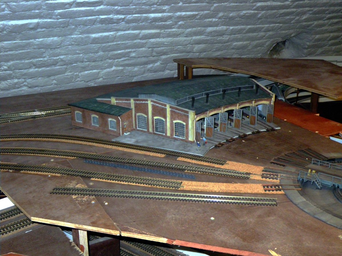

Hier volgen de laatste werkzaamheden aan de loods.
De lok heeft z'n plaats in de loods gekregen.
Zo te zien moesten de koppelstangen verwijderd worden om aan de lok te werken.
Vaag is nog op de achtergrond te zien dat men het druk heeft om de lok te repareren.
Hier een overzicht hoe de loods geworden is. Bovenop het dak liggen wat messing blokken omdat net dit deel van het dak is verlijmd.
Ook de tender staat in de loods waaraan gewerkt wordt. Het geheel is aardig gelukt denk is zo.
Binnenkort maar eens kijken of dit alles goed op de modelbaan past.
Wordt vervolgd...

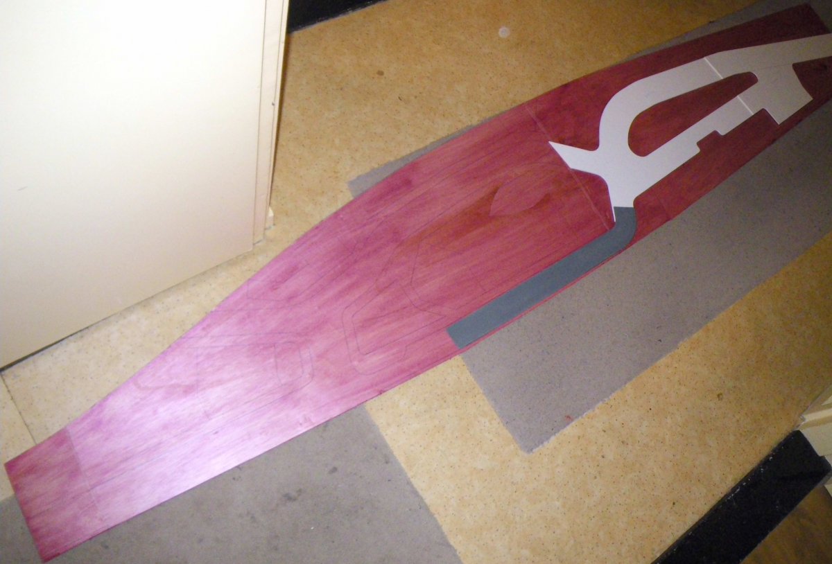

Voordat de loods op de clubbaan geplaatst kon worden, moest er eerst nog wat aan de vloerplaat gebeuren.
Doordat er toch heel wat ledjes in het gebouw verwerkt waren, was er extra ruimte onder de vloer nodig om alle draden en weerstanden kwijt te kunnen.
Dat hebben we dan met een houtfrees-machine gedaan zo goed en kwaad als het nog ging.
Het uitgefreesde oppervlak is kleiner dan het oppervlak van de gehele loods. Er is hier uiteindelijk niks meer van te zien, maar het gebouw past uiteindelijk wel vlak rondom op de topplaat.
Hier staat ie op z'n plek, maar nog niet definitief vastgezet.
Doordat deze foto erg ingezoomd is, lijkt de afstand van spoor tot loods erg klein. In het echt valt het wel mee en hebben alle trein genoeg ruimte om erlangs te kunnen.
Valt wel aardig op z'n plek zo. We gaan nu eerst het landschap achter de loods maken. Pas als dat klaar is komt hij er definitief te staan.
Zo hoeven we niet over de loods heen te buigen om bij dat deel van het landschap te kunnen.
Hierover later meer.

Intussen is het een en ander uitgetekend op schaal op die rol papier. Vervolgens met carbonpapier overgezet op triplex. Die triplex weer op maat gemaakt zodat deze op de clubbbaan zelf mooi gaat passen. Het gaat om het hele oppervlak vanaf het achterste perron naar de achterkant van de topplaat over de hele lengte van het stationsgedeelte.
We maken deze straten op deze manier omdat de plek op de clubbaan nogal ver naar achteren ligt. Hierdoor is het nogal lastig om er ter plekke goed bij te komen.
Nadat het een en ander in autocad uitgetekend was en uitgeprint (op diverse A4-tjes) legden we die tekening op de plek waar de bestrating en gebouwen gaan komen. Hier kwamen de laatste aanpassingen aan bod en ook die staan nu op diverse delen triplex aangetekend.
Tijd voor de foamboard. De straten worden ook weer via carbonpapier op de foamboard over getekend en wel zo dat er aan de uiteindes van iedere strook foamboard een klein stukje overlappend is gehouden.
Hier ligt het een en ander bij mij in de gang. Zo kan er meerdere dagen in de week aan gewerkt worden en blijven de werkzaamheden "coronaproof".
De triplex zelf is in de beits gezet omdat onze clubbaan in een kelder ligt en die is nou eenmaal niet superdroog. De beits beschermt de triplex enigszins tegen de vocht.
Hier zijn links op de foto nog enigszins de lijnen te zien die op het triplex staan getekend. Rechts zijn de eerste stukken foamboard uitgesneden en liggen ietsjes overlappend achter elkaar.
Het geheel wat we gaan maken is verdeeld op stukken triplex van 120cm lang, waarvan ik er enkele in de gang heb liggen om een overzicht te krijgen. Daar overheen komen de stukken foamboard te liggen van 70cm lang, om te kijken of alles goed gaat passen.
Het wordt een hele legpuzzel, maar omdat de plek op de clubbaan vrij ver naar achteren ligt, is op deze manier veel beter te werken.
De triplex delen worden op modulelengte afgekort (en/of) samengesteld omdat onze clubbaan geen vaste module-afmetingen heeft.
Het een en ander wordt later in dit draadje nog duidelijker.
Nog veel te doen. Wordt vervolgd...
