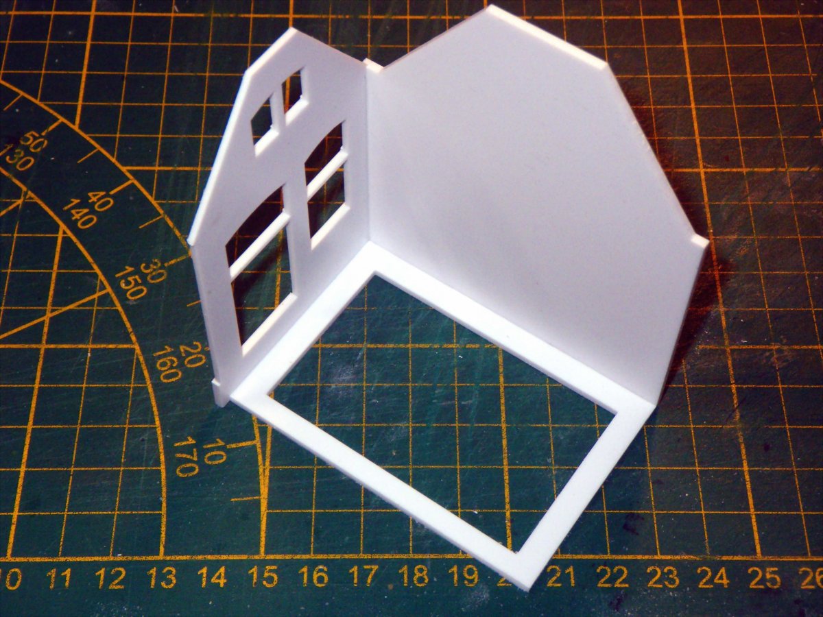

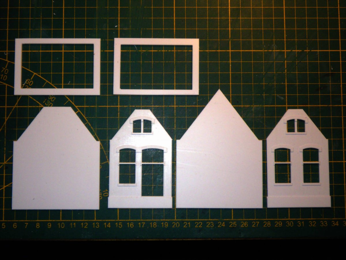

Deze keer gaan we aan het stationsgebouw beginnen.
Na heel wat tekenwerk via de computer en na al het freeswerk kunnen we beginnen met de opbouw ervan.
Deze bestaat uit verschillende delen waarvan dit het eerste wordt. Alle delen bestaan uit 4 geveldelen en 2 framestukken.
De eerste muren staan al vrij snel in elkaar via het onderste framedeel.
Dan duurt het niet lang voordat het eerste deel al zover in elkaar staat. Uiteraard is dit nog maar de basis, alle verdere details komen er later nog op.
Uiteraard vergeet je dan natuurlijk wel weer wat....... Er moet aan de zijkanten nog een soort plint komen. Tja dan maar even handmatig deze maken.
Die plint moet namelijk rondom lopen, dus ook aan de zijkant.
Zow... tot zover het eerst stukje
Wordt vervolgd....
