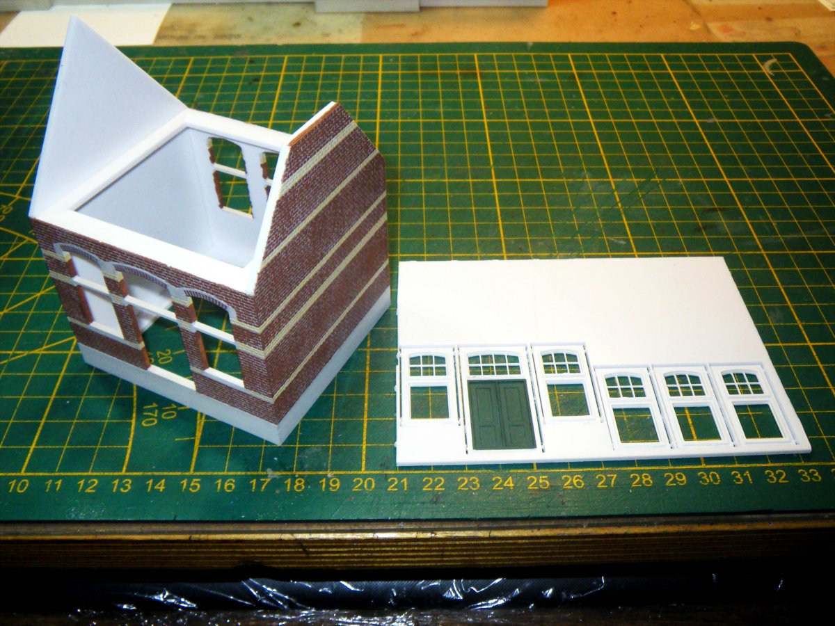

Ik vind dit een heel intrigerende bouwwijze. Is dat allemaal met een snijplotter gemaakt? Of hoe doen jullie dat?

Nou doordacht.... Het was de gok of het tot een goed resultaat zou leiden door al die kleine delen tegen elkaar. Had het nog niet eerder zo gedaan en had de vrees dat alles schots en scheef zou eindigen.
Door steeds van die uitstekende delen in de basisgevel gebruik te maken (door er een liniaal langs te leggen) kwam het toch goed.
Alles is met een hobby cnc-freesmachine gemaakt. Hier is de baksteen-muurplaat eerst goed (haaks) uitgericht op het freesbed en dan moeten de freeslijn-tekening t.o.v. de baksteenstructuur zo uitgelijnd worden dat er in de hoogte hele bakstenen uit komen.
Even prutsen dus voordat er gefreesd kan worden. Of dit ook met een snijplotter zou kunnen weet ik helaas niet want die heb ik niet.

Weer eens stukje verder.
Doordat deze gevel langer is, is het wat makkelijker om via een lat alle stroken baksteen recht te krijgen.
Lukt aardig zo.
Zo zien de eerste 2 delen er samen uit.
Hier is te zien dat alles mooi gelijk de hoek om past.
Ook is nu goed te zien dat de scheiding tussen de verschillende kleuren mooi strak uitkomt. Verder vormt de bruine baksteenlaag een niet zo strak
geheel zodat het wat meer gaat leven. Het moet er uiteindelijk niet als een nieuw gebouwd station gaan uitzien maar al wat ouder.
Wordt vervolgd...

Intussen weer een stuk verder gekomen.
Dit wordt het middengedeelte van het gebouw en zal het hoogste deel zijn.
Straatzijde, deel 1
Dit is het 2e deel van het middengedeelte aan de perronzijde.
En dit is de straatzijde ervan. Ondanks dat er uiteindelijk van deze zijde nauwelijks wat te zien zal zijn, maken we er toch wat moois van.
Gewoon omdat het kan.
Ramen en deuren omen naderhand in de gevel zodat de gehele gevel ingekleurd kan worden. Er hoeft hierdoor niet gepield te worden om de kleurscheiding tussen muur en kozijn weer te geven.
Hier zijn beide delen ingekleurd en kunnen in het gebouw aangebracht worden.
Met dit als resultaat. Het is anders zo'n gehannes om met een fijn penseel precies een rechte witte lijn langs de gevel te maken.
Het gehele rechtse gedeelte ziet er dan zo uit...
en zo van de andere kant.
Hier een totaalbeeld van de straatzijde...
en hier van de perronzijde. Deze kant zal uiteindelijk de meest zichtbare zijde zijn.
De volgende klus wordt het dak. Dat wordt nog puzzelen om dat goed te krijgen.
Wordt vervolgd...
