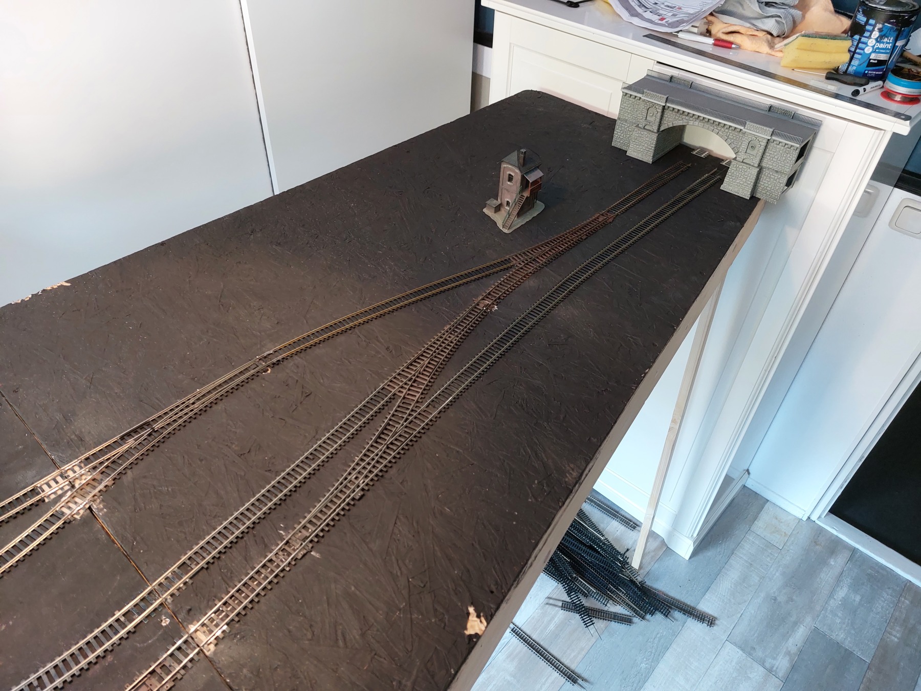

Schaduwstation losgehaald:
Deze moest nieuwe aansluitingen (hoekprofiel, inbusbout, inslagmoer) op de draaischijfmodule krijgen. Daarvoor heb ik hem bij dochterlief op de grond gelegd. En de laatste stukken rails losgehaald, want de draaischijf is t.o.v. de vorige situatie wat naar rechts (gezien zoals op de foto) verplaatst:
De printplaten waarop alles was gesoldeerd moesten verplaatst worden. Wat ik tien jaar geleden heb gebouwd sluit qua hoogte toch niet goed aan, uiteraard. Het lijkt wat krom te zijn. Met een strookje plastic en een lijmpistool dacht ik de printplaatjes wel ongeveer op de juiste hoogte te krijgen. Ik had geen "egale" printplaten meer, dus pakte ik de versie met gaatjes:
Eh, ja. De lijm kwam door de gaatjes heen en dat betekende een uur schoonmaken. En bij het solderen borrelde er ook weer wat lijm naar boven. En door het solderen met een stevige bout lieten de dunne koperen stripjes deels los. Oftewel: wat een puinzooi:
De hele boel maar weer los gebikt. En de rails over de scheiding heen vastgelijmd, maar wel met wat missende bielzen op de scheiding zodat ik er later raillassen op kan schuiven:
Na droging de boel doorgezaagd. Ik mag me trouwens eindelijk een echte modelbouwer noemen, omdat ik daarvoor het Roco zaagje heb gebruikt dat ik na al die jaren eindelijk heb gekocht :D
