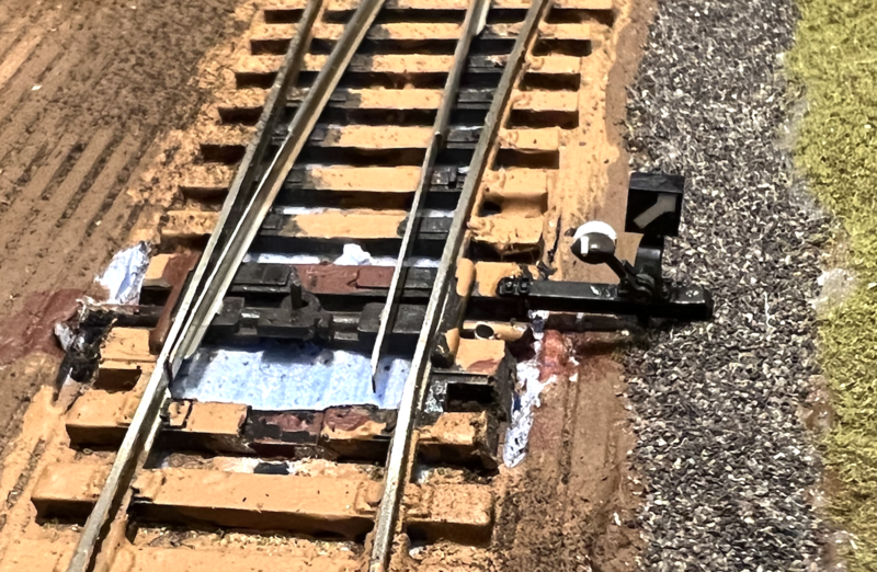

Iedereen verzint zijn eigen oplossingen. In mijn ogen inderdaad een beetje overengineerd. Een aantal jaren geleden heb ik mijn oplossing laten zien: https://forum.beneluxspoor.net/index.php?topic=71336.msg3221696308#msg3221696308
Die heb je ook gezien, iets simpeler, maar met dezelfde functionaliteit.

Ik heb juist gekozen voor de omgekeerde variant. Je trekt de knop naar je toe, dan kies je het spoor wat het dichtst bij is.
Net als in het grootbedrijf bij een handwissel, de hendel en het ballastgewicht liggen naar de kant van het gekozen spoor, en de tongen liggen de andere kant op.

Bij een zwart/witte kloot heb ik dit geheugensteuntje geleerd: in de voorkeursstand is zwart naar de grond gericht (donker) en wit naar de lucht (licht).
Het wissel op de eerste foto van Vincent ligt dus in de voorkeursstand.

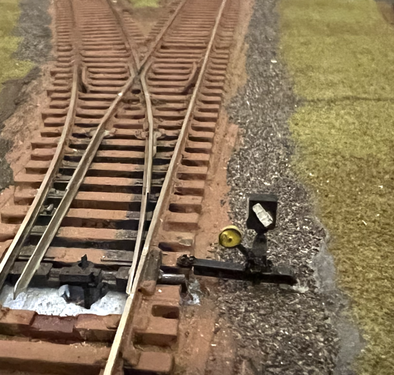

Die zwart/wit regel geldt ook in Duitsland. Zo heb ik deze wisselomsteller ook zwart/wit geverfd:
Met de aantekening dat de hendel niet meebeweegt: de wissel staat nu op afbuigend en de hendel op rechtdoor :) Enfin, de Grundstellung is rechtdoor.
In West-Duitsland rond 1970 goldt volgens mij dat wissels waarvan de stand niet uitmaakte, dat het gewicht daarvan geel was:
