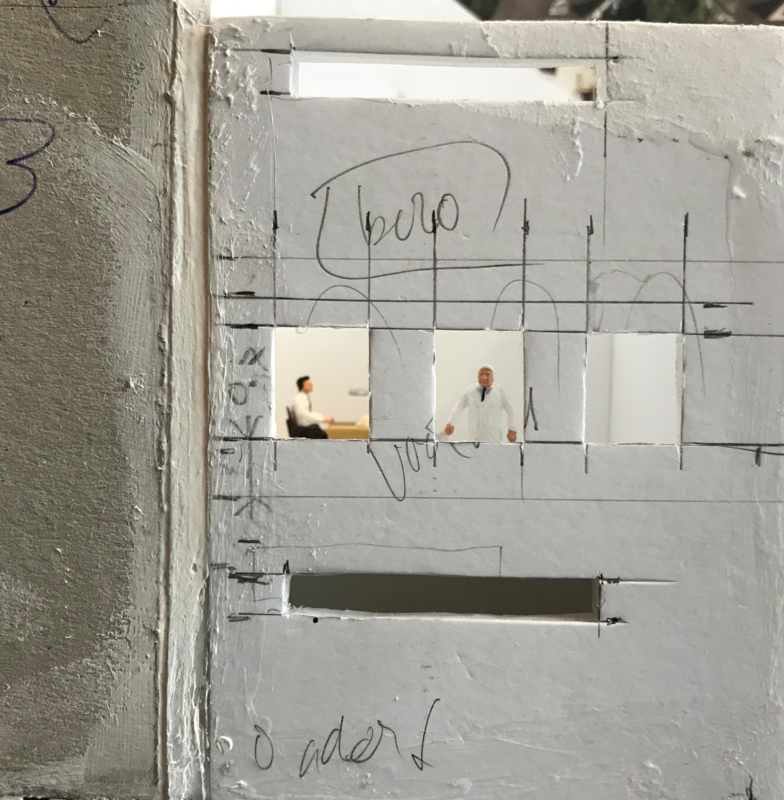

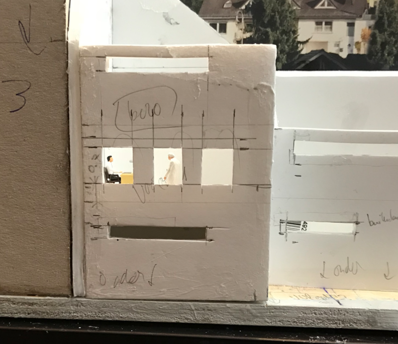

Zo, vloertje gelegd en provisorisch een bureau en twee preisers neergezet in de "directeurskamer" die ik ook van verlichting wil voorzien:
Hm.... Die vloer moet dus een paar mm lager komen te liggen. Op deze manier beginnen de ramen te laag.

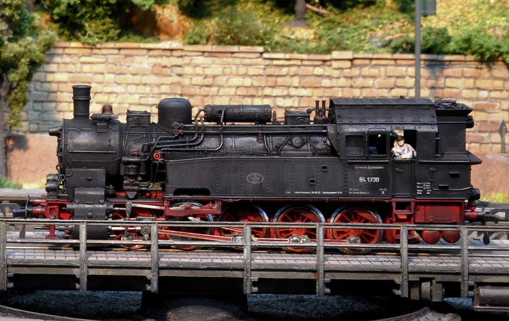

Jerrytrain: je vroeg op stummiforum naar de manier van verouderen in een bepaald draadje. De loks daar zien er prachtig uit, inderdaad.
Ik zat er ook al bij te kwijlen en vroeg hem ook al eens hoe hij het deed. En kreeg daar dit antwoord op. Ook voor anderen nuttig, vandaar dat ik het hier ook vermeld :)
Hm. Mooierdemooi, maar zonder beschermende laklaag is het voor mijn doeleinden niet geschikt. Vingers van ondergetekende. En zeker vingers van m'n kroost... Dat werkt niet bij deze methode. Dus het zal bij mij wel bij matlak, washes en waterverf en wat poeder blijven.
Ik heb al eens aan het oude boek "modelbaan scenery" gerefereerd. Daarin staat onder andere deze foto (nou ja, deze kleine uitsnede):
Prachtige baan. Realistisch overkomende lokomotieven. Mooi vervuild. Maar als ik de tekst van een tweetal oeroude MiBa tijdschriften goed heb gelezen is het gewoon een kwestie van rode verf over het drijfwerk, matlak over de kap (met de kwast!) en vervolgens zwart poeder erover voordat de lak droog is. Oh? Redelijk botte methode. Maar goed, als daardoor het hele materieelpark er consistent hetzelfde uit ziet... Ik heb ergens zin erin om dit te proberen, maar ik vind het nogal bot.... En als ik iets al bot vind... :D

.... Mooi vervuild. Maar als ik de tekst van een tweetal oeroude MiBa tijdschriften goed heb gelezen is het gewoon een kwestie van rode verf over het drijfwerk, matlak over de kap (met de kwast!) en vervolgens zwart poeder erover voordat de lak droog is. Oh? Redelijk botte methode. Maar goed, als daardoor het hele materieelpark er consistent hetzelfde uit ziet... Ik heb ergens zin erin om dit te proberen, maar ik vind het nogal bot.... En als ik iets al bot vind... :D
Reinout
Tja, toen hadden ze nog niet van die mooie vervuilingssetjes :) Prachtig boekje inderdaad, dat heeft voor mijzelf echt als eerste bepaald wat ik mooi vind aan modelbanen  (y)

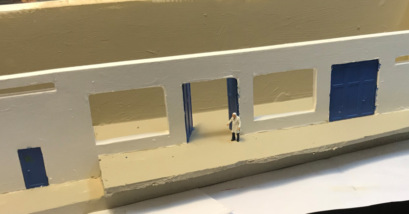

Zo, na wat snijwerk ziet het her beter uit:
Vervolgens de verfkwast en de witte Actionverf en de heki betonverf erbij gepakt en wezen kladderen:
Hm.... ik moet nog meer kladderen. De potloodstrepen zie je er ook na twee lagen verf nog doorheen. En misschien moet ik sommige naden wat beter plamuren. Enfin, er zit weer wat vordering in.

Hallo Reinout,
Het ziet er al goed uit! Dat wordt een indrukwekkend gebouw :)
Wat betreft die potloodstrepen: wit dekt niet geweldig. Soms is het handiger om eerst een laag grijs op te brengen en daarna pas de laag wit. Het grijs dekt veel beter en geeft een egaal gekleurde ondergrond.
Groet, Wim
Nadat de mat rode lak droog is, kan je het onderstel verven met oostindische inkt. Met keukenpapier of een doekje haal het teveel er snel weer af. Zo oogt het rood minder fel en heb je een ietwat vettige uitstraling.
Komt nog uit de tijd dat ik Duits reed, ergens jaren '80 denk ik zo.
Kijk! Nog een goed idee! Dat ga ik onthouden voor m'n volgende gebouw.

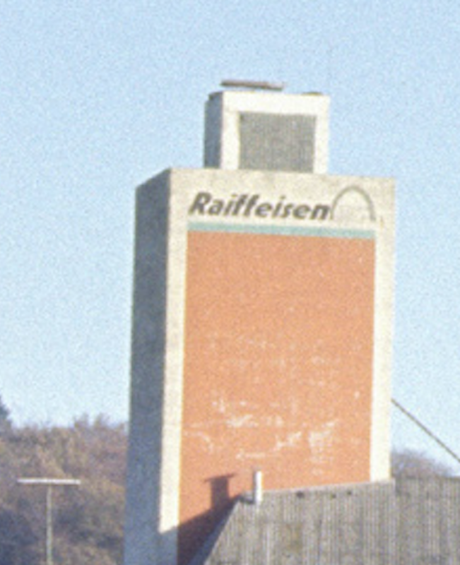

Deze kleine uitsnede van een foto heb ik al eens laten zien:

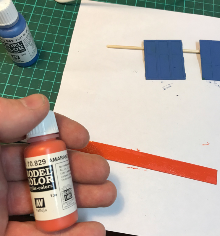

De huidige landhandel is maagdelijk wit met grasgroene accenten. Uit bovenstaande foto, begin jaren 1970, maak ik op dat de "groene fase" een huisstijlverandering ergens in de jaren 1980 is geweest. Ik heb ooit een mailtje gestuurd met de vraag naar een foto van het oude logo, maar daar heb ik niets op terug gehoord. Dus: naar eigen inzicht!
Het gros blijft uiteraard wit. En vervolgens blauw als belangrijkste kleur. Bijvoorbeeld voor de deuren. Later ook voor de overkapping boven het laadperron. En oranje accenten (en later een groot oranje vlak op de "toren"... daar ben ik nog een beetje bang voor). Accenten? Later bijvoorbeeld de steunbalken onder de overkapping. Maar ook de lambrizering van het kantoor van Herr Landhandeldirektor Gert Grünewald:

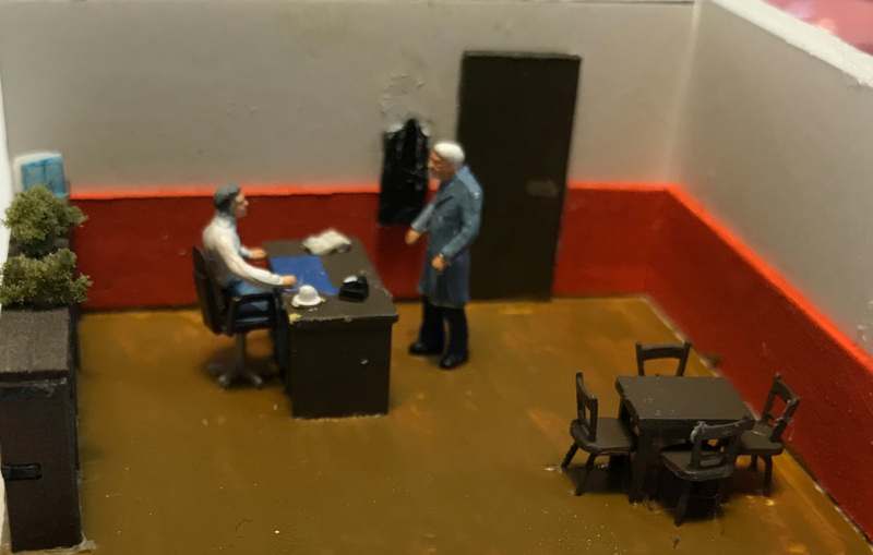

Een begin van het kantoortje:
De deur en de lambrizering zijn van kartonnen stripjes uit Pronsfeld :) Blij dat ik toendertijd in Houten een voorraadje strips mee kreeg, ze zijn verrassend vaak bruikbaar.

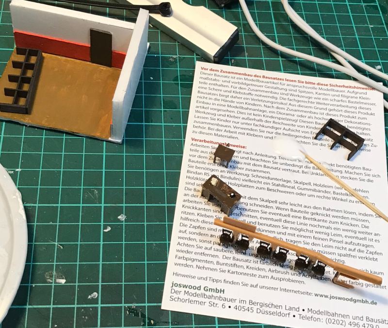

In het kantoortje ligt inmiddels een boekenkast: goedkoop lasergesneden kitje van Joswood, eerder die dag in Houten bij "Paerd" gekocht. En een beetje ingekort, vandaar dat er rechts op de foto nog een stukje kast ligt. En daaronder zie je de geschilderde stoelen voor de vergadertafel.

Leuke, handige lasergesneden kitjes van Joswood:
De "Regal" links is als boekenkast in de direkteurskamer in gebruik. De "Schrank" met mooie geperforeerde deurtjes lijkt me goed passen in de toekomstige lokloods. De ventilatiekokers in de middelste verpakking lijken me perfect voor m'n landhandel. Toch? En rechts een hekwerkje dat ik bij een of twee bruggetjes kan gebruiken.

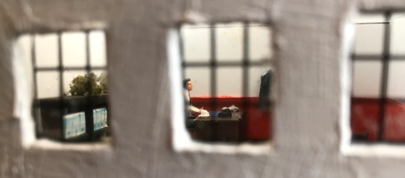

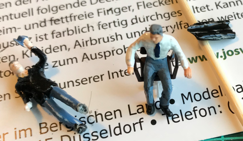

In een preiser setje dat ik een paar maanden geleden had gekocht vanwege de bureau's zaten ook drie personen met een bureaustoel. In het kantoor van de landhandel dient uiteraard Herr Gert Grünewald te zitten. Eén van de drie personen viel gelijk af: het was het verkeerde geslacht. Van de twee andere pakte ik de oudst uitziende van de twee en pakte vervolgens m'n al geschilderde Gert erbij:
Links Gert, rechts inmiddels ook Gert. Nadat z'n haar grijs is geworden en z'n broek blauw. Z'n zwarte jasje ligt rechtsboven, dat ga ik aan de muur hangen.
Door de inmiddels aangebrachte ramen ziet het tafereel er zo uit:

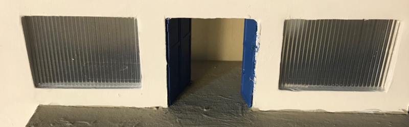

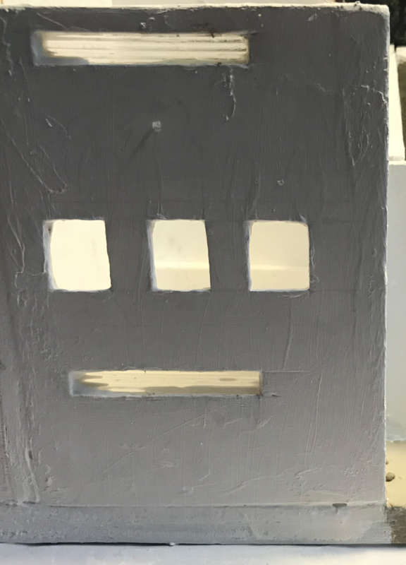

Vervolgens de grote ramen (=glasblokken) bij het laadperron. Als eerste de doorzichtige golfplaat erin:
En vervolgens nog een golfplaat, maar dan met de ribbels haaks op de andere:
Kassa! Precies het effect waar ik op hoopte. De "golven" zitten trouwens tegen elkaar aan, de buitenkant is de gladde kant.
Tot slot een arts-achtig persoon uit het preiser-bureau-setje van een blauwe stofjas i.p.v. een witte doktersjas voorzien. Ik moet nog verzinnen wie dat is. Waarschijnlijk het hoofd kwaliteitszorg/controle ofzo.
Briljant!
