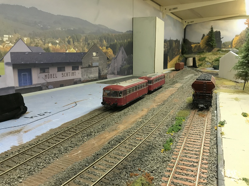

Spelerijtje tussendoor: experimenteren met "photo stacking". Meerdere foto's maken waarbij je steeds ergens anders scherp op stelt en ze dan tot één beeld samenvoegen. Grote scherptediepte. Vooral voor modelfoto's uit preiserperspectief enzo is dat best aardig.
Het is nog in de experimenteerfase met een niet-meer-ontwikkelde app voor de iphone voor het maken van de foto's en een app-met-testperiode voor m'n laptop. M'n poging het zo snel met open source spul aan de praat te krijgen lukte nog niet. Daar ga ik nog mee experimenteren.
Enfin, poging één:

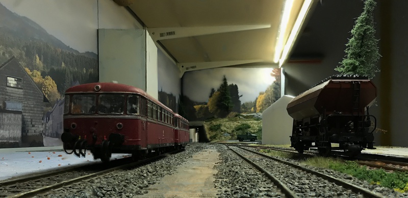

Nog een poging. Dit keer met veel (stuk of 10) beelden. Aan de ene kant werkt het geweldig, aan de andere kant zitten er "artefacten", kleine foutjes, in op plekken waar hij het niet helemaal snapt.
In het bovenstaande formaat valt dat nauwelijks op. Maar wel is bijvoorbeeld de hele lengte van de railbus scherp in beeld.

Ik heb het met een iphone gedaan. Kern is wel dat je steeds vanuit dezelfde plek een foto neemt. Oftewel een standaard/statief/enz. Ik heb een "gorillapod" (
https://joby.com/gorillapod-tripods
) met een houdertje voor m'n iphone.
Als app gebruik ik "stayfocused" (
http://catapultconsulting.net/stayfocused/
). Die is al drie jaar oud en de webservice die erachter hangt die het eigenlijke werk doet, die doet het volgens mij niet meer. Maar je kan de foto's naar je reguliere fotolijst exporteren.
Op m'n mac gebruik ik vervolgens HeliconFocus (
http://www.heliconsoft.com/heliconsoft-products/helicon-focus/
) met z'n gratis 30 dagen trial versie. Als ik er verder mee wil is het €30/jaar. De app werkt wèl als een zonnetje... Maar liever doe ik het met open source spul.
Dus... het kan met een mobieltje, binnen bepaalde randvoorwaarden.

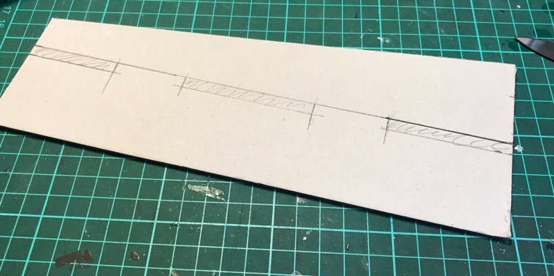

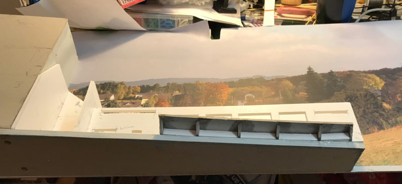

Zo, ik ben aan een nieuw gebouw begonnen: de
Landhandel
. Oftewel de landbouwcorporatie. Hiervoor gebruik ik de landhandel in Kaisersesch als inspiratie.

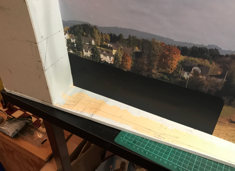

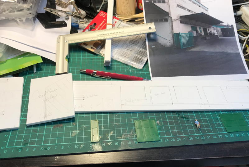

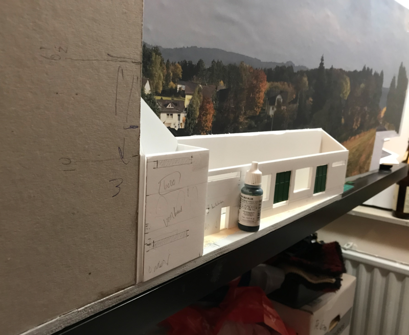

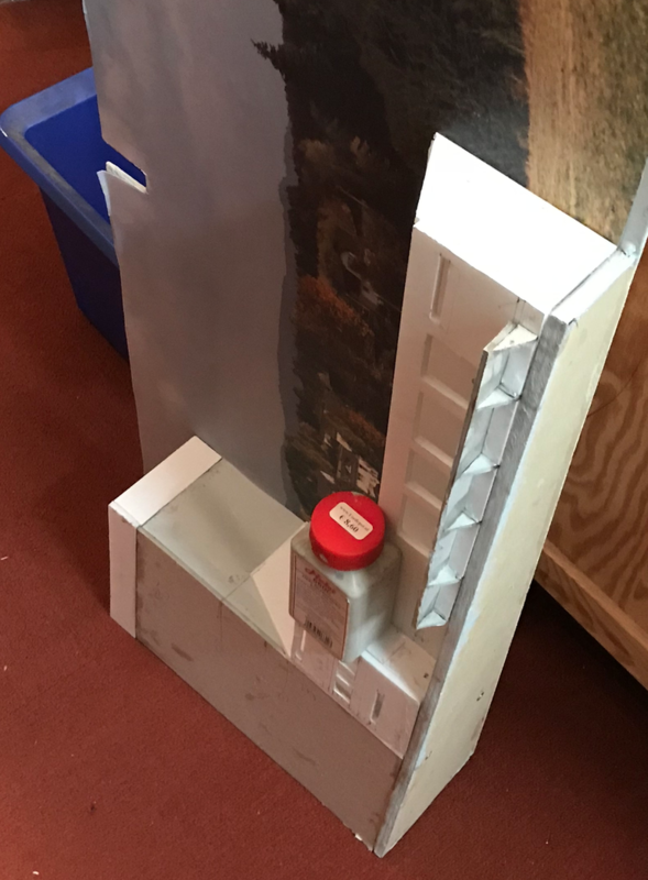

Eerst maar eens de achtergrond waar ik hem tegenaan moet bouwen naar de studeer/knutselkamer meegenomen. Her en der heb ik wat uit zitten meten en wat getallen qua hoogte opgeschreven:
Aandachtspunt is dat de spoorbaan niet parallel aan de achtergrond loopt. Hoe doe ik dat dan met de bovenrand van het dak? Uiteindelijk heb ik besloten het "lange" deel van de landhandel parallel aan de achtergrond te laten verlopen. Dan kan ik de nok gewoon lekker tegen de achtergrond aan plakken. Dan verloopt het laadperron wel van smal naar breder, maar dat moet dan maar.
Vervolgens stukken foamboard (5mm dik) snijden en daarop verdergaan met de "aantekeningen". Langzamerhand ontstaat een bruikbaar idee:
Snij, snij. En provisorisch geplaatst:
Bij het lange deel zien de deuren en ramen er misschien groot uit: die deuren zijn 3m hoog en breed genoeg voor vorkheftrucks. Dat wat eruit ziet als ramen wordt eerder een soort doorzichtig muurtje van glasblokken. Zodra ik het laadperron heb gesneden en heb aangebracht zal het allemaal veel duidelijker worden.
Aan de bovenste van de twee foto's zie je trouwens dat de bovenkant van de "hoofdtoren" niet helemaal recht is. Dat ga ik verhelpen door hem een paar centimeter te verhogen. Ja: ik waag dus de gok om hem alsnog wat hoger te maken
Ondanks eerdere hartekreten van meerdere lezers hier om m'n megalomane ideeën qua hoogte wat bij te stellen. Gezien de rest van het gebouw moet er toch echt een paar centimeter bij, meen ik.
(Nu maar hopen dat het de verhouding met de andere gebouwen niet verpest.)

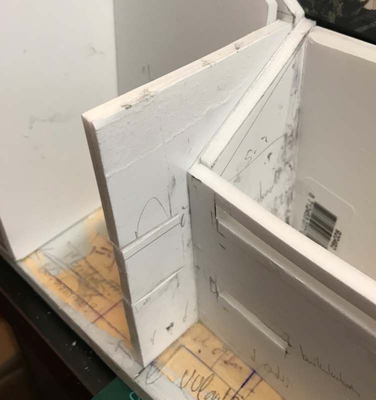

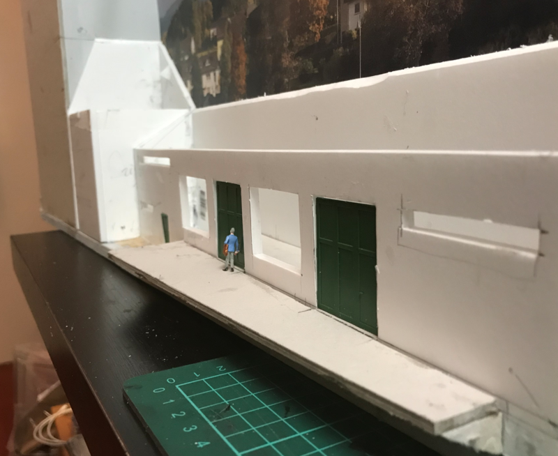

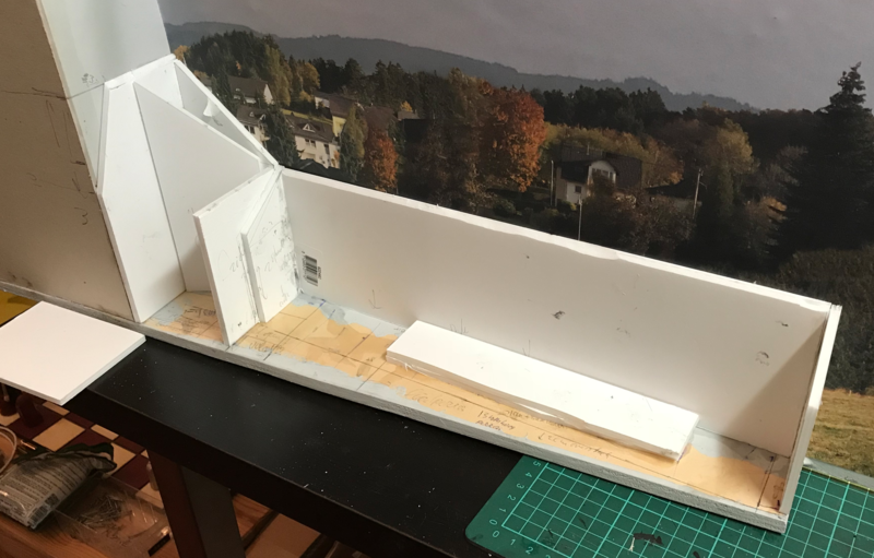

Vandaag heb ik nog best productief lopen snijden en lijmen. Als eerste de "laadvloer" met gaten voor de buitenwand:
En zo past de buitenwand erin:
Nou, dan maar eens de zij/achterwanden vastlijmen. En ook twee stripjes op de bodem aanbrengen, want 2x5mm dik is 1cm. En met een 3mm dik laagje daarop zit je precies aan de 13mm die ik uitgemeten heb voor de bodem van een reguliere goederenwagon.
Die laadvloer heeft (omdat 'ie 2cm oversteekt) ondersteuning nodig. Beetje klussen met 3mm dik karton:
Zo ziet het eruit met een preisertje voor het formaat:
Een beter beeld is misschien dit:
Daar ben ik best tevreden mee!
Wel merkte ik dat de wagons tegen het laadperron aankomen, dus ik moet op één plekje er een paar mm afhalen.

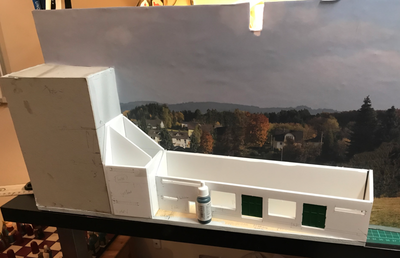

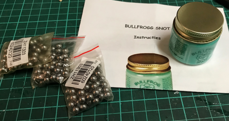

Twee pakketjes binnengekregen. Wat kogellagers om in m'n verfbusjes te doen. En wat "bull frog snot" om mijn oude roco 215 van twee anti-slip-bandjes te voorzien:

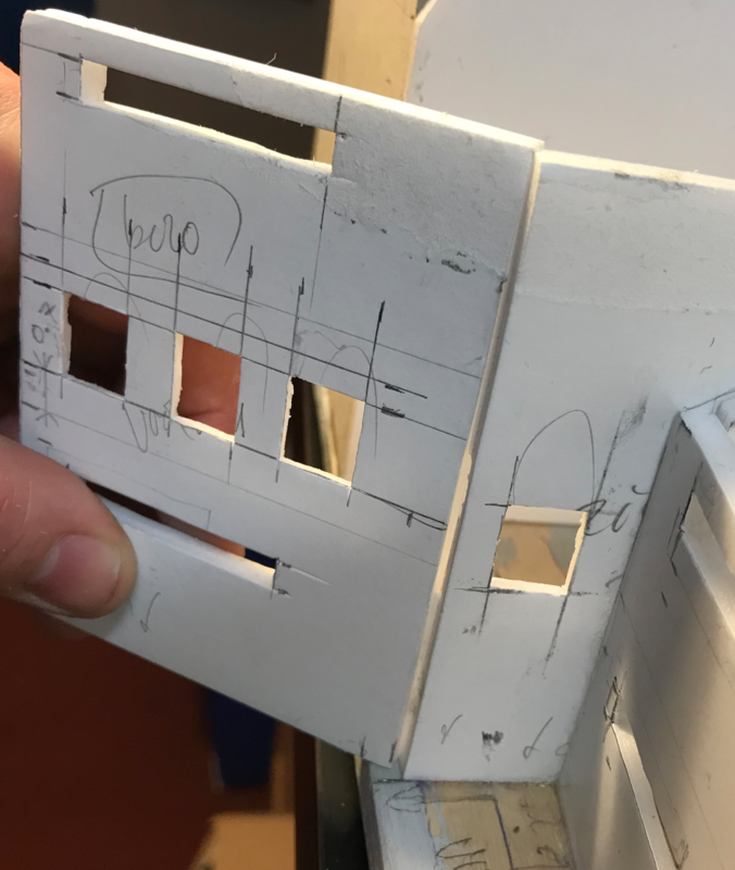

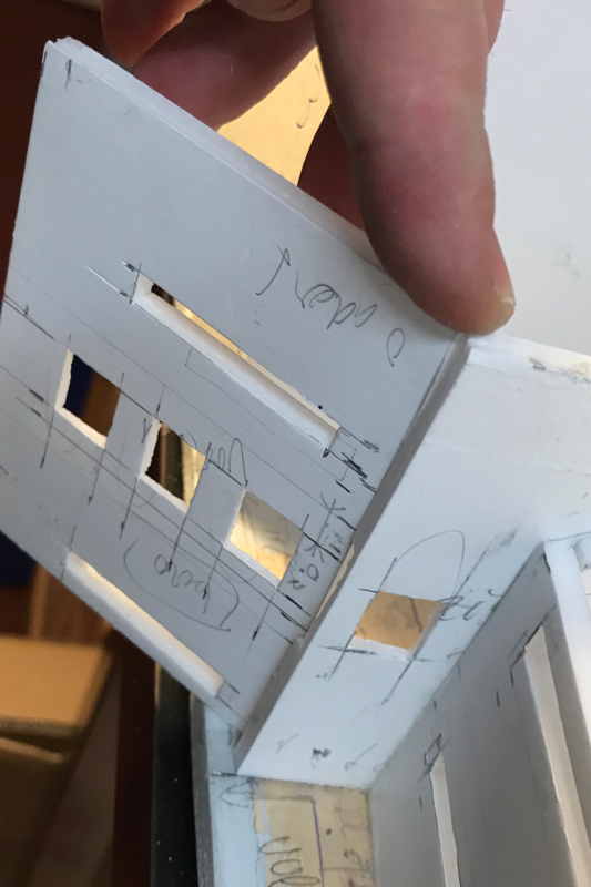

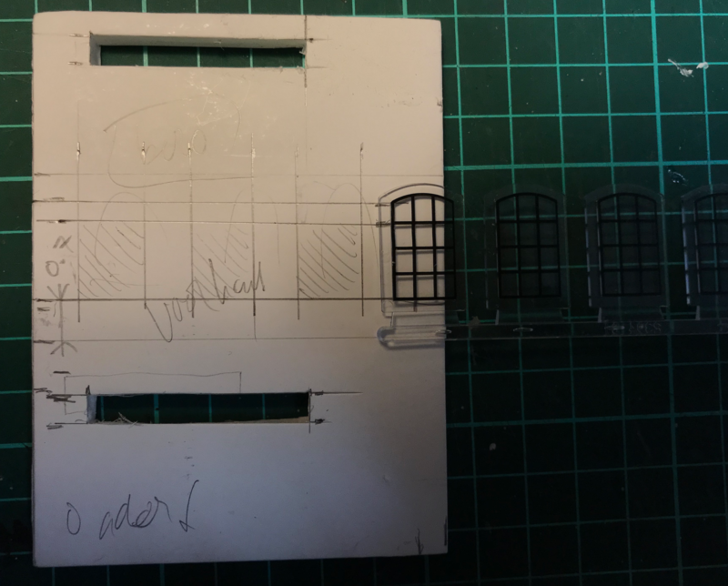

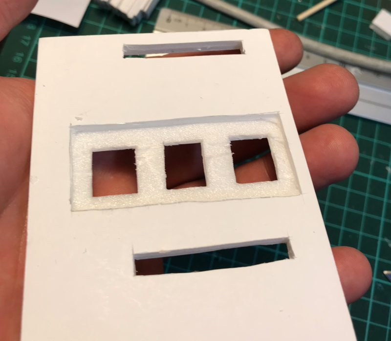

Verdergegaan met de landhandel. Afkijkend van de maat van de ramen wat lijntjes voor het snijden getrokken. Ik ga van de ramen wat afsnijden zodat ze rechthoekig zijn. Ik heb al van die standaard formaat auhagen ramen (met een gebogen bovenkant) in m'n Gasthaus zitten en in het station heb ik ze ook nodig. Dus.... even wat variatie:
5mm dik foamboard: voor deze ramen vond ik het te dik. Dus: stukje aan de achterkant eruit gesneden:
Zijraampje gemaakt. Keurig uitgemeten op de juiste hoogte, kijk maar:
Oh oepsie...
verkeerd om gehouden:
Uitsnijden en de muur enigszins herstellen:
Vervolgens de voorwand van dat stuk er tegenaan gelijmd. Hier staat het (met een potje verf als aandrukgewicht) te drogen:

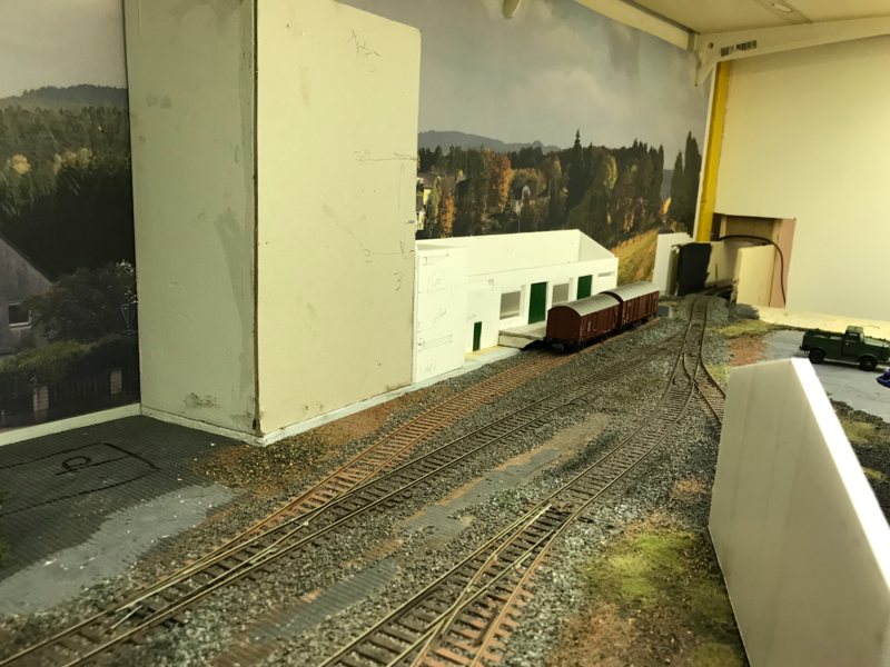

Hierboven zie je ook dat ik de "toren" ongeveer 3 cm verhoogd heb. De bovenkant is nu tenminste recht
