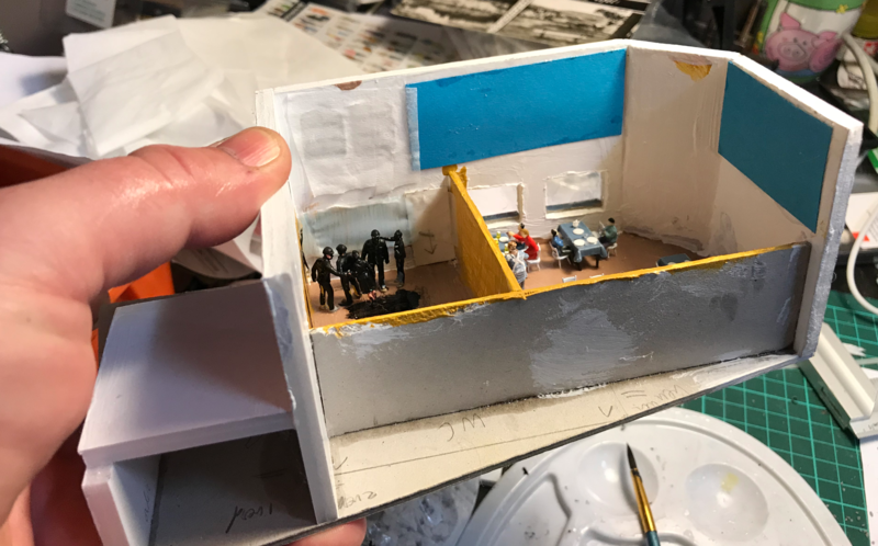

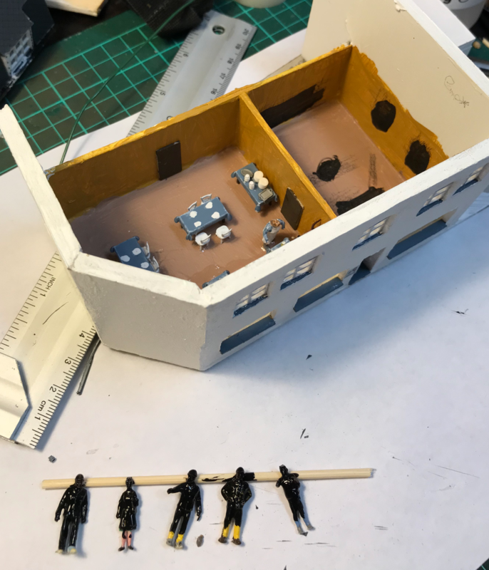

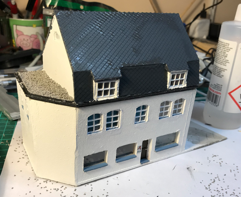

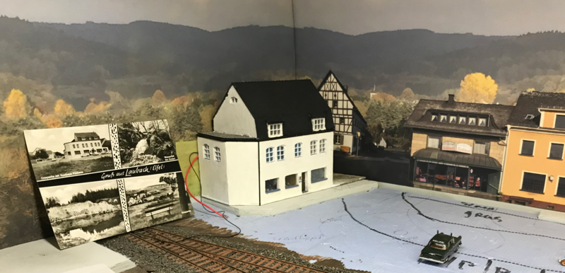

Vanavond weer wat geklust aan het Gasthaus Clemens.

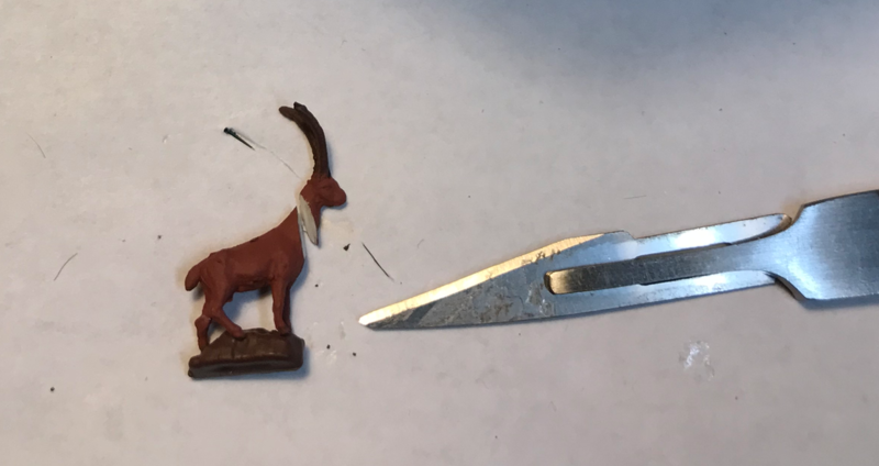

Er werd ergens gesuggereerd iets aan de muur te bevestigen. Nou, dan trekken we het doosje met divers wild open en onthoofden een beest dat ik verder toch niet ga gebruiken:
Zo, er hangt iets aan de muur :)
Snij, meet, snij, snij. De onderkant van het dak is nu ook klaar (afgezien van alle spleten die ik nog weg moet werken):
Voor het cafégedeelte had ik nog een ietwat doorschijnend gordijn nodig. Dusdanig dat je wel gasten ziet staan als het licht aan is, maar niet dat ik een complete inrichting moet maken. Hiervoor heb ik semitransparant mat plakband genomen waar ik met een blauw kleurpotlood op heb getekend:
Vervolgens (tip uit een tijdschrift) een paar personen zwart geschilderd zodat ze mooi als schaduwen zichtbaar gaan zijn. Ook heb ik wat zwarte vlekken in het cafégedeelte op de muur en vloer aangebracht. Even iets meer afwisseling, hoewel je daar vrijwel niets van gaat zien na afloop:
Weer een paar stapjes verder!

  • Berichten: 7792
  • Forummoderator
Re: EifelBurgenBahn
« Reactie #2859 Gepost op: 28 January 2018, 01:06:41 »

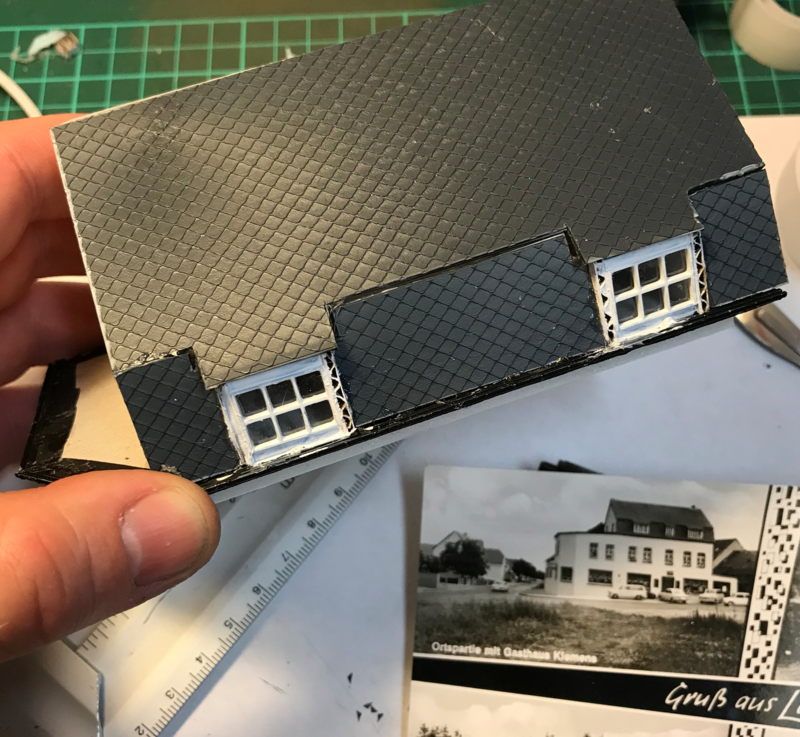

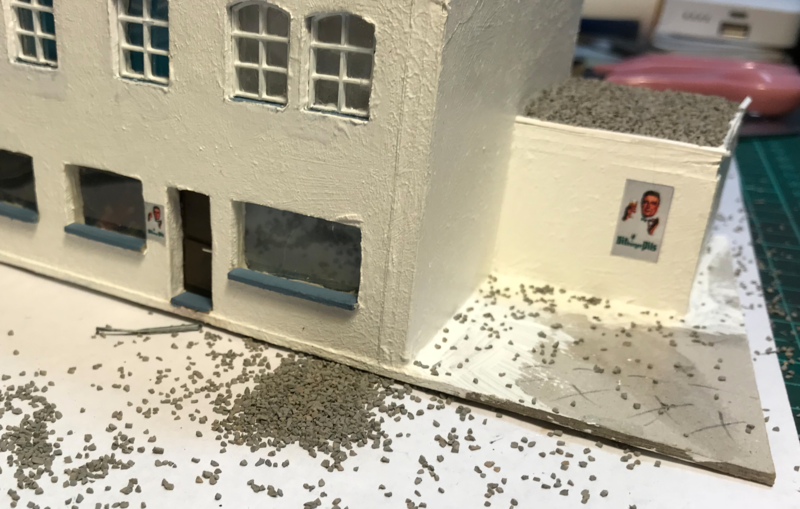

Ik heb weer twee uur aan het Gasthaus besteed. Voor m'n gevoel is het nu bijna af. Wat schilderwerk, een paar regenpijpen, dakgoot boven de dakkapellen en verlichting, dan is het wel zo ongeveer OK.
De bovenverdieping van gordijnen (blauw karton met potloodstrepen erop) en van vitrage (1 laagje van een zakdoek) voorzien:
Spleten bij dak opgevuld, dak geschilderd (om de plasticglans weg te nemen), dakkapellen grotendeels afgewerkt, witte zijwand bij dak wat met verf "gestempelt" als pleisterlaagimitatie, grind op het patte dak, iets op de nok aangebracht... Ik geloof dat dat het wel was:
En ook het aanbouwtje aan de rechterkant van een dakbedekking voorzien:
Dochterlief keek er èrg goedkeurend naar. Dat is toch een leuk kwaliteitscriterium :)
Reinout

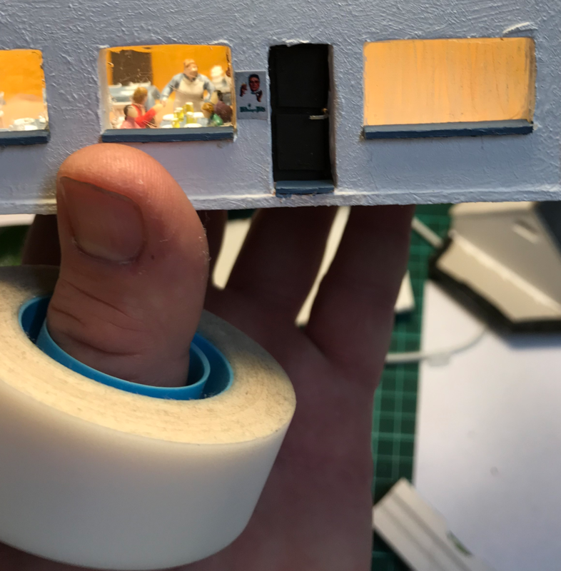

  • Forummoderator
Re: EifelBurgenBahn
« Reactie #2860 Gepost op: 04 February 2018, 13:37:51 »

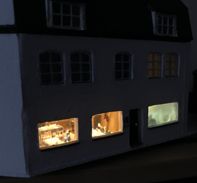

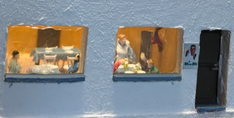

Verlichting op de baan... Het is weer een bak extra werk die je je op je hals haalt. Niet-functionerende straatlantaarns zijn wel zo makkelijk. Geen verlichting in de huizen betekent ook weer minder aansturing en minder draadjes trekken.
Voor mezelf was het al snel duidelijk dat ik me wel met verlichting bezig wilde houden. Tenminste, ik wil de mogelijkheid wel hebben. Maar de uitvoering... Uitstelgedrag :) Wèl allerlei ledstrips aangebracht, maar nog geen aansturing ervoor geprogrammeerd, bijvoorbeeld.

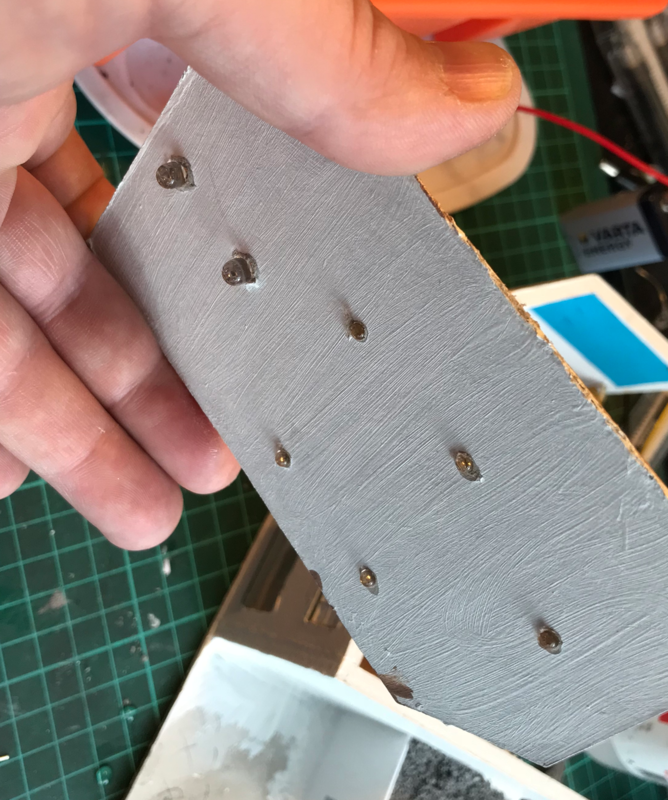

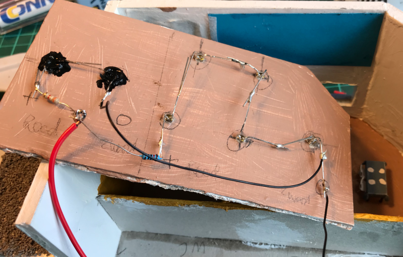

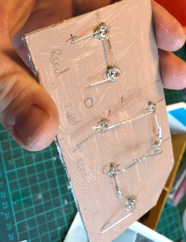

Nu m'n Gasthaus vrijwel af was moest ik er toch maar aan geloven... Verlichting! Gaatjes van 3 en 5 mm geboord in het plafond van de begane grond en de pootjes van de ledjes (in de juiste volgorde, kort pootje aan lang pootje) naar elkaar toe gebogen:
Aan de onderkant:
Het restaurantdeel heb ik van kleine 3 mm ledjes voorzien, het cafédeel, waar je niet rechtstreeks in kan kijken, van 5 mm leds. Witte ledjes. Later bleek het in het restaurantdeel warmwit en in het cafédeel koudwit te zijn.
Verschil is niet erg. Maar ik heb zonet (na het maken van de bovenstaande foto' de ledjes allemaal met wat oranjegelige doorzichtige verf van tamiya ingesmeerd om wat zachter licht te krijgen. Eens kijken hoe dat werkt.
Ook heb ik de bovenkant van de twee grote ledjes met zwarte verf ingesmeerd omdat het wel erg licht was in de kamer erboven. En het was uit een bepaalde hoek zichtbaar dat het licht uit de vloer kwam. Ook niet de bedoeling.
De kleine ledjes heb ik niet behandeld, ik ga straks (na droging) kijken of er nèt een leuk vaag schijnsel achter de gordijnen van dat eerste-verdieping-venster zit. En anders smeer ik die ook zwart in.
Verder moet ik in de praktijk ook nog kijken naar de sterkte van de verlichting. Het restaurantdeel is wel èrg zichtbaar. Maar dat is ook allemaal relatief aan het omgevingslicht. Een praktijkproef zal het uitwijzen. Maar dan moet ik wel eerst wat verlichtingsdraadjes aan elkaar knopen... :)

Dat blauwwitte vind ik wel erg blauwwit. Voor een slagerij zou ik het wel oké vinden, maar voor een café?
Toch geeft het wel een mooie indruk, en zo héél langzamerhand ben ik zover dat ik die "kermisachtige rommel" niet meer op voorhand afwijs. Omdat, zoals je hier ook laat zien, het niet altijd kermisachtig hoeft te zijn.

Re: EifelBurgenBahn
« Reactie #2864 Gepost op: 04 February 2018, 22:22:14 »

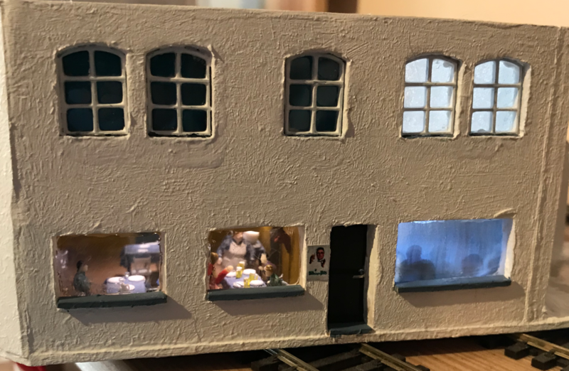

Zo, de doorzichtige oranje verf heeft geholpen. Het zwart verven van de achterkant van de twee grote LEDjes boven het cafédeel ook:
Het cafédeel ziet er iets minder uit als een hok waarin je ondervraagt wordt. Of waar everzwijnen hun laatste minuten doorbrengen. Het restaurantdeel is ook een tikkie gezelliger. En de hotelkamer erboven heeft een vaag gloedje, wat prima genoeg is.
(Dit alles is uiteraard volledig afhankelijk van hoe m'n iphone ingesteld staat qua helderheid enzo.)
Boven ook maar op zolder gezet:
Zo doet 'ie het toch lekker in dat hoekje. Ik heb nog wat laatste zaken bijgewerkt: beetje wash over het dak, beetje flink verdunde waterverf over de muren, regenpijp. Nu kan ik langzamerhand naar de stoep en de verdere inpassing gaan kijken.
Maar eerst: de verlichting. Ik heb 'em provisorisch op de 12V aangesloten die aan de ledstrip boven het station vast zit. Alleen gaven de leds nauwelijks (5mm) of geen (3mm) reactie. Huh? Ok... multimeter....
  • Op de ledstrip meet ik 10V in plaats van de verwachtte 12V. Kennelijk trekt de ledstrip het aardig naar beneden?
  • Op de oude fleischmann trafo meet ik 15V in plaats van de verwachtte 12V.
Tja. Verschil van 5V. Dan heb ik denk ik de weerstanden iets teveel op het randje ingesteld zodat de LEDs net niet meer kunnen branden. Tenminste, dat lijkt me de beste verklaring.
