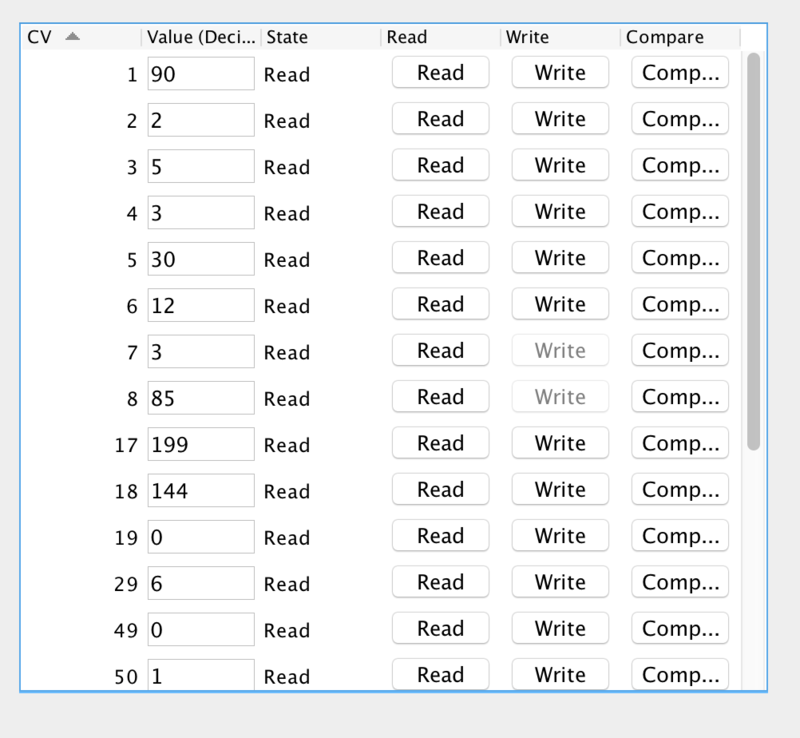

De laatste week heb ik niet veel uitgevroten. Wel weer wat lekker gereden en nagedacht over de besturing en... oh, dat is toch wat meer dan ik dacht.
Het begon ermee dat ik op een Duits forum de "Sprog" weer eens langs zag komen. Apparaatje dat je aan je computer hangt (USB) en waar je vervolgens makkelijk je loks mee kunt programmeren. Het werd me als tip gegeven om op die manier makkelijker hogere CV's te kunnen programmeren i.p.v. het gerommel met een multimaus.
Eerste gedachte: niet nodig. Tweede gedachte: oh, wacht, daarmee kan ik een muis vrijspelen die ik nu op de studeerkamer gebruik voor programmeren. Een 45 Euro sprog is goedkoper dan een extra multimaus. Maar installeert 'ie wel goed op een apple? Hoe handig is 'ie?
Spontaan bood een Duitser van dat forum aan me er eentje uit te lenen! Geinig! Aansluiten was makkelijk. Ik hoefde geen drivers te installeren. Even de JMRI software downloaden en tadaaaah, het werkte gewoon. Bijvoorbeeld om de CV's van de 290 uit te lezen:
Het zette me wel aan het denken. Ik bedacht me dat ik al het programmeerwerk op m'n studeerkamer doe in plaats van boven op de baan. Terwijl zo'n multimaus prima "POM", programming on the main aankan. Instellen, uittesten: werkt als een zonnetje. Spontaan ben ik allerlei loks weer beter in gaan regelen. Een stuk van 3 meter afgemeten, uitgerekend hoe lang een trein daarover moet doen als hij op schaal 40 km/u zou rijden. En vervolgens de max snelheid beter instellen. En zorgen dat die max snelheid via de CV53 i.p.v. CV5 is geregeld. Dàt had ik ook bij een paar loks nog niet goed staan.
Dit POM werkt zo lekker dat ik vermoed dat ik zo'n SPROG gewoon niet nodig heb. Ik schrijf alle ingestelde CV's netjes op een blaadje en kan het in geval van nood snel allemaal weer instellen. Maar goed, je weet nooit hoe ik er over een uurtje over denk :)
In ieder geval ben ik dus lekker bezig geweest met de max snelheid van m'n materieel.

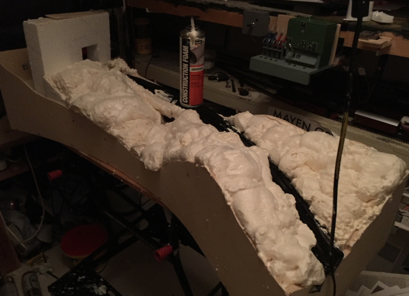

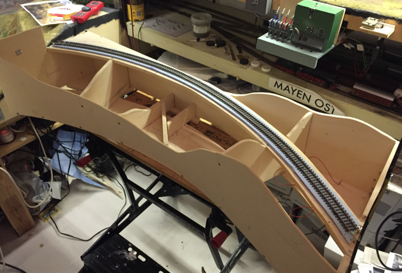

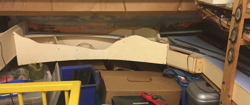

Het begrasser-proefexemplaar dat ik mocht uitproberen is in Pronsfeld nodig, dus dat gaat deze week op de post. Ik heb vooral de Monreal-modules er flink mee bewerkt. Werkte prima!

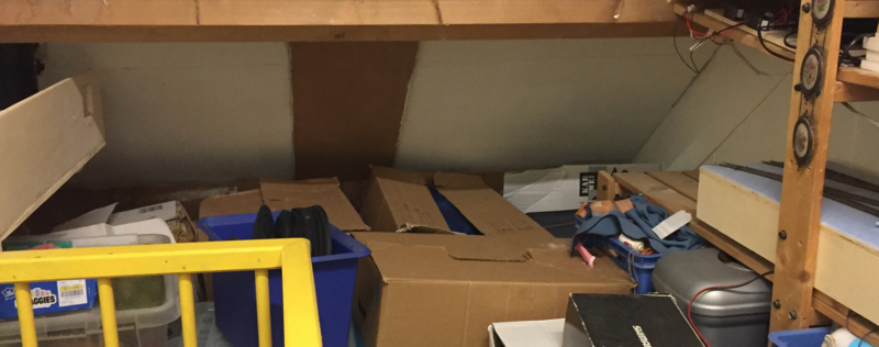

"Hm", dacht ik onbewust, "ik was niet van plan om de komende weken aan het landschap te werken, maar.... ik heb dinsdag en woensdag een vrije dag en als ik nog even rap iets klus kan ik een flinke lap landschap van gras voorzien en dan komt de rest op een of andere manier later wel." Aan dat plan zitten wat haken en ogen, maar toen had ik de twee modules links van Berenbach al van de muur getrokken :)
Aan de muur:
Leeg:
Het slachtoffer op de workmate (=lofzang op bouwen met modules):
Piepschuim achterwand voor het tunnelportaal:

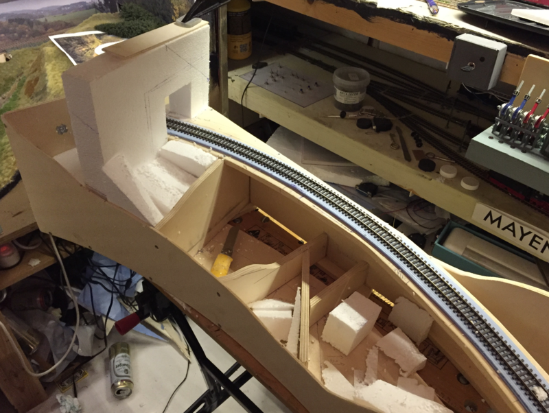

Zo'n tunnelportaal staat haaks op het spoor. Dus moet de "achterwand" ook haaks op het spoor staan. Dus is er helemaal links wat loze ruimte. Daar zal ik nog een stukje triplex als afdekking voor moeten maken.
Resultaat van een avondje piepschuim snijden en plakken:

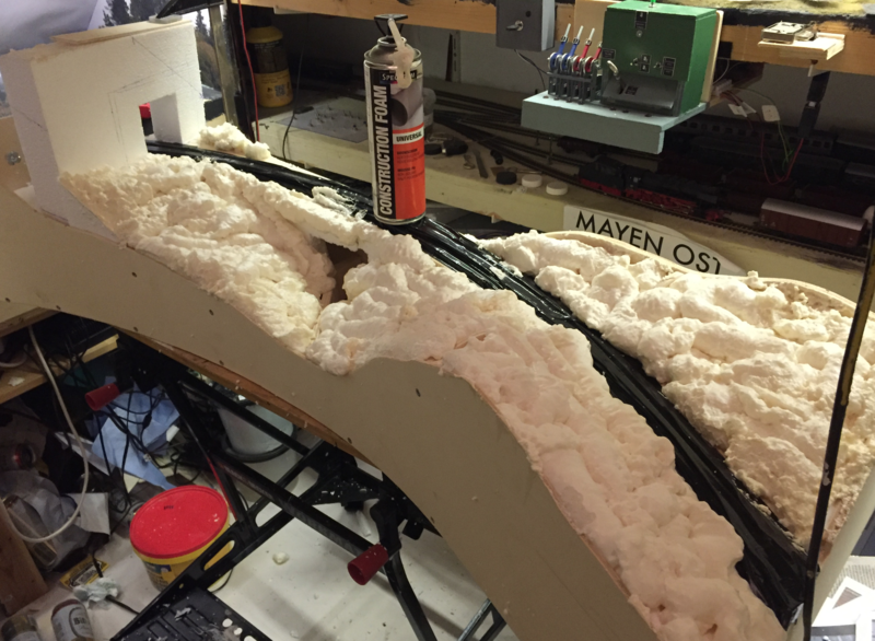

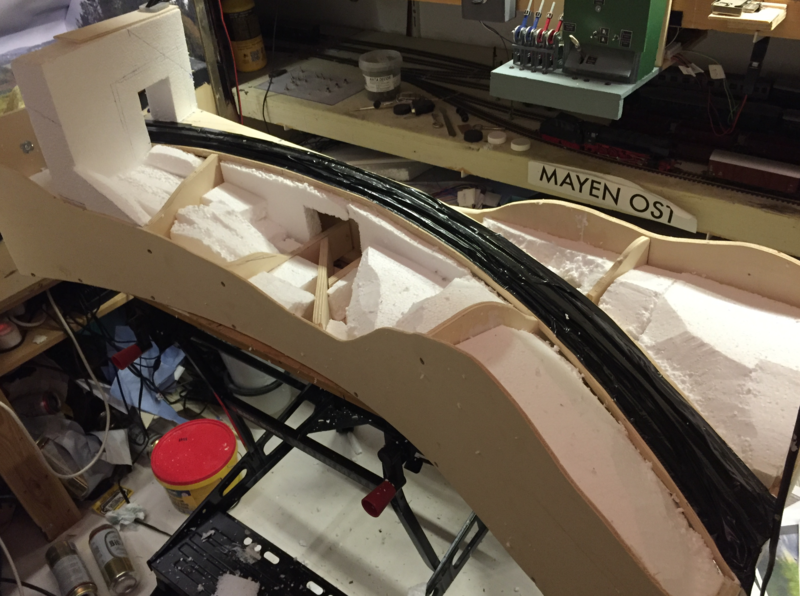

Hierboven is ook zichtbaar dat ik de rails met ducktape heb afgeplakt. Want: tot slot heb ik de spuitbus schuim gepakt die ik al een jaar heb staan. Komt die ook eens op. Toen ik hem kocht was de gedachte dat daar makkelijk snijbaar landschap uit zou moeten ontstaan. Nù was de gedachte dat ik ik met een beetje snijwerk een goede ondergrond zou hebben waar geen rotband meer overheen hoeft zodat ik rap aan de gang kan met gras voordat ik het apparaat terugstuur.
Spuiten.... Precies één spuitbus leeg:
Dit spul zet ongeveer 3x uit. Ik zit nu anderhalf uur beneden en durf eigenlijk niet boven te kijken :D

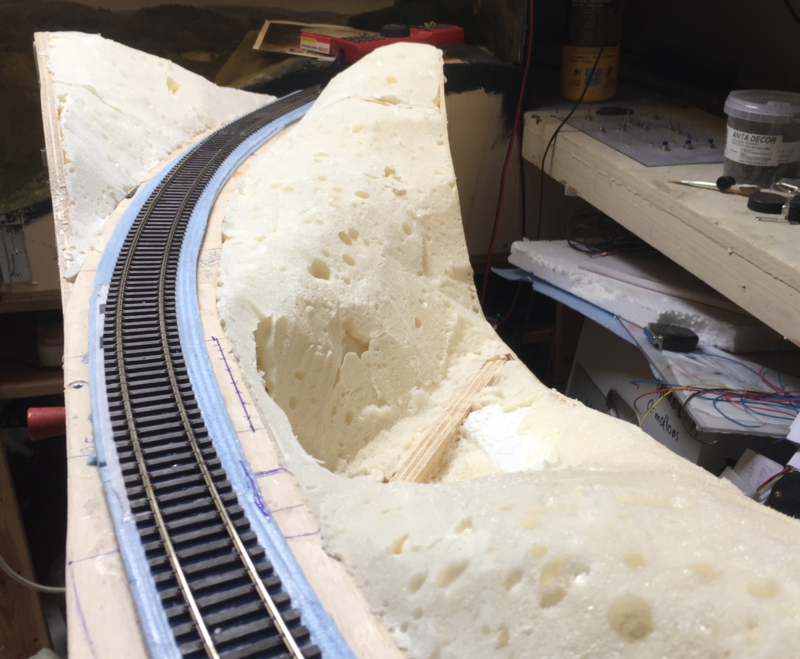

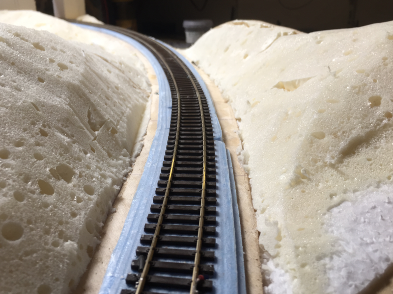

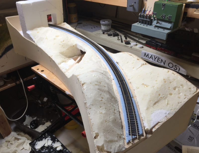

Zo zag het er na droging uit:
En na een uurtje snijden:
En twee sfeerplaatjes:
Teveel grotere gaatjes enzo t.o.v. mijn herinnering van 20 jaar geleden, dus er zal toch een landschapshuid overheen moeten. Eens kijken wat ik daarvoor ga gebruiken, want Rotband moet je een wat dikke laag voor nemen en dat droogt niet snel.
Zou plamuur een idee zijn?
