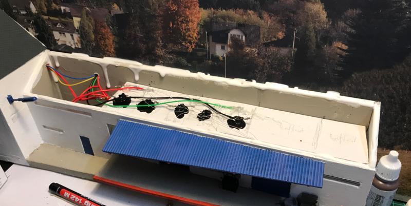

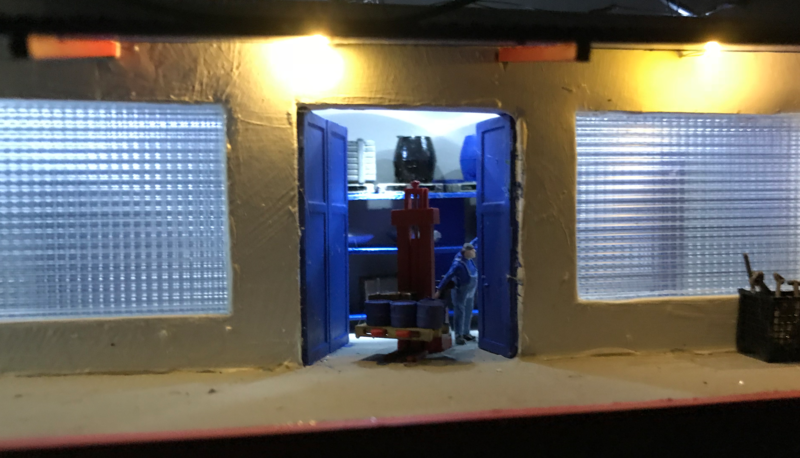

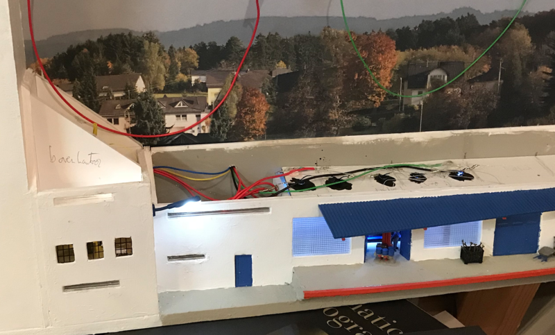

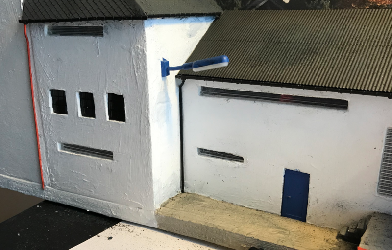

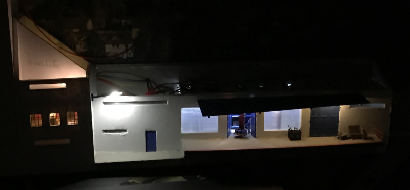

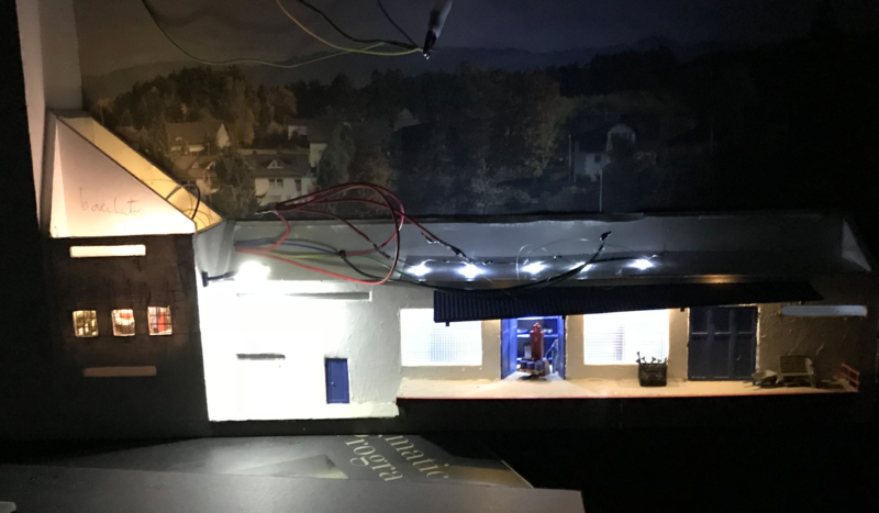

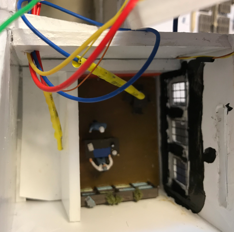

Een grote hobbel was vanavond verrassend snel genomen: het aansluiten van de buitenlantaarn en de het toevoegen van verlichting in de hal en het kantoor:
Niet te fotograferen natuurlijk. Het is in werkelijkheid veel minder fel. Hoewel ik de lantaarn waarschijnlijk nog een tikkie wil dimmen.
Ik heb alle vier verschillende groepen (kantoor, hal, lantaarn, perron) hun eigen draadje gegeven (en een gemeenschappelijke "+"), dus ik kan de boel nog aanpassen.
De hal ziet er zo uit:
De verlichting onder de perronoverkapping moet ik nog vastlijmen.

Eifelburgenbahn-gerelateerd heb ik met zwarte verf de binnenkant van het kantoor nog wat bewerkt. Ik had de indruk dat er een beetje licht door scheen. Ik vermoed dat het in de praktijk niet opvalt, maar nu ik er nog bij kon heb ik maar maatregelen genomen:
Extra weerstandje voor de buitenlamp, zwarte verf om de hal-verlichting niet naar boven door te laten schijnen:
Ja, dat lijkt er al op.
Een paar losse draadjes vastgelijmd en wat orde geschapen. De draden komen samen in een onverlicht deel van de hal en gaan vanaf daar door een gat in de achtergrond:

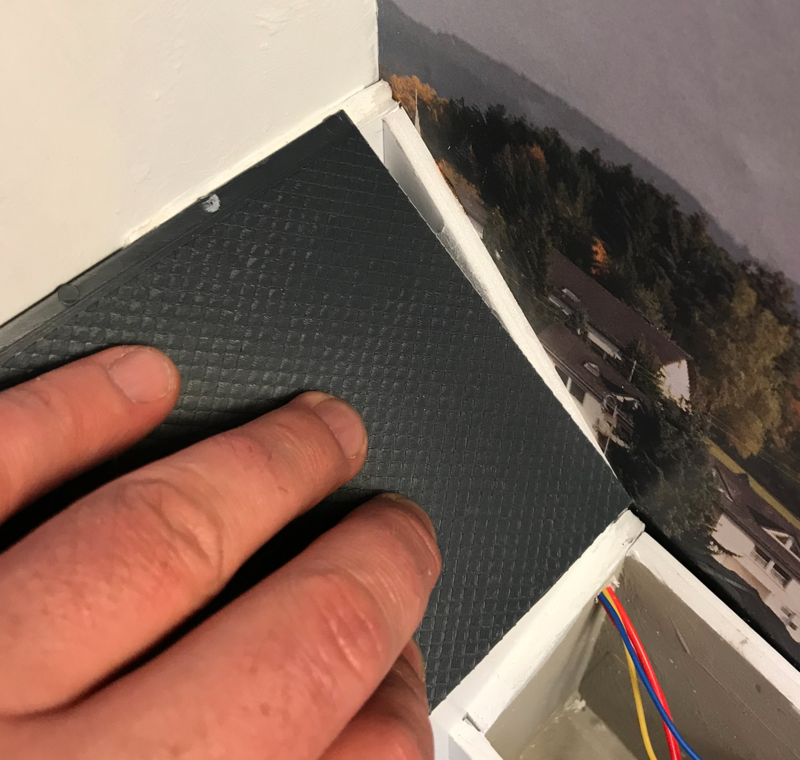

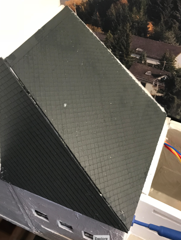

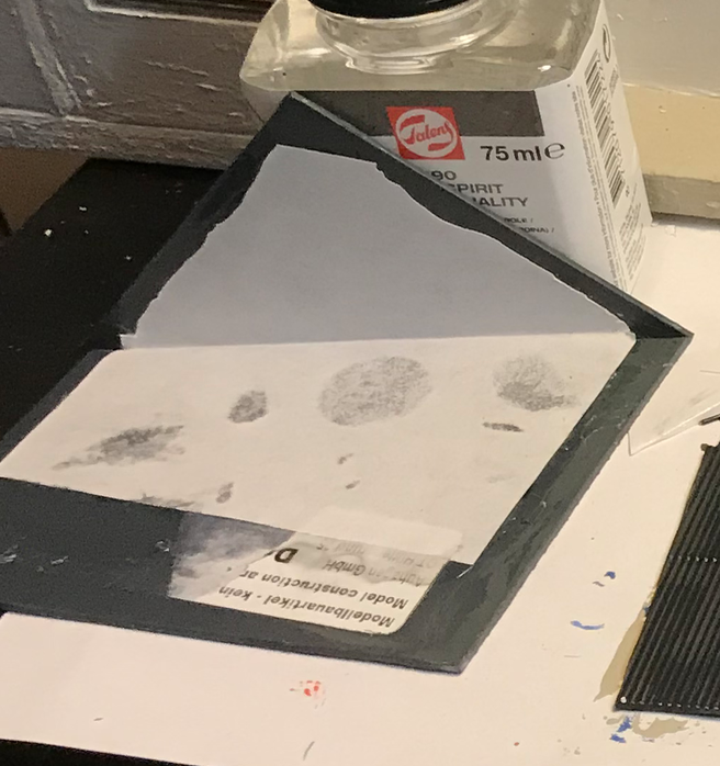

Dakkie klussen. Hm, de Auhagen leisteenplaat is eigenlijk niet hoog genoeg:
Nou, dat werk ik wel weg met een stripje papier ofzo.
De rechterkant moet afgeschuind worden. Alleen moet je het dan wel de goede kant uit afschuinen.....
Nou, zoiets gaat het worden:

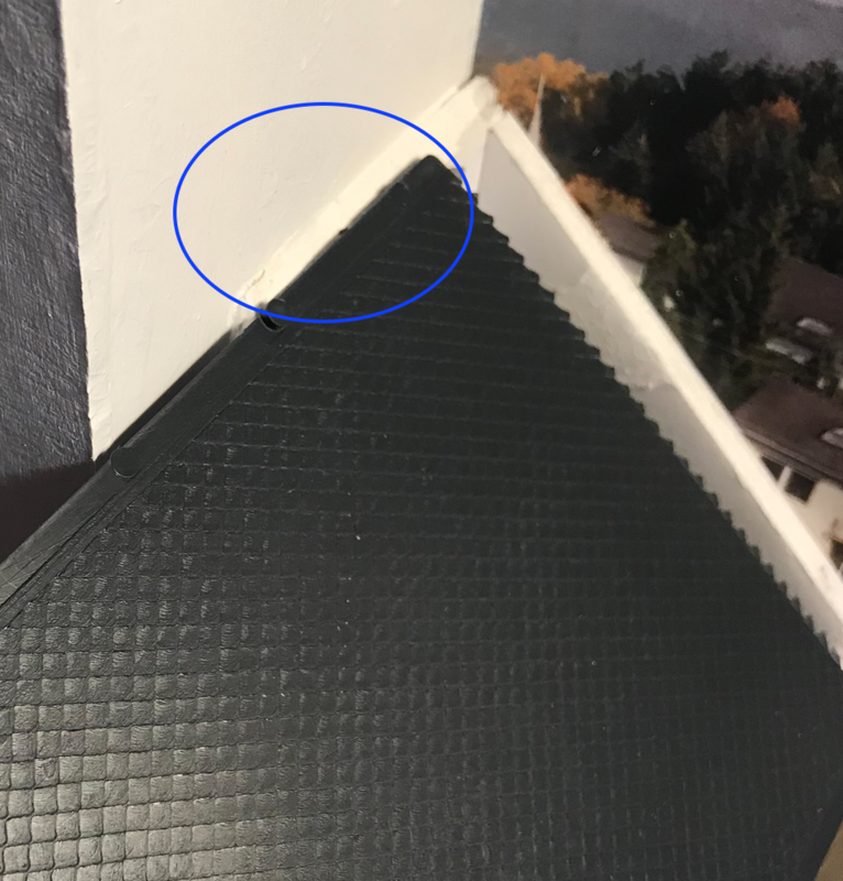

Op de eerste foto lijkt de dakplaat verkeerd om te liggen. Als die niet haaks is is dat met een halve slag draaien later niet goed op te lossen. Tip of kijk ik scheef?
Groet, Sicco Jan
Team forummoderators
Berichten: 7836
Forummoderator
Re: EifelBurgenBahn
Reactie #2920 Gepost op:
16 March 2018, 16:46:13 »
Hij ligt wel goed, maar door de reflectie van de bureaulamp (schuin van rechts) ziet het er waarschijnlijk niet-kloppend uit. Überhaupt is het bij deze platen lastig te zien welke kant 'ie uit moet. Rare reflecties erbij en en dan is het helemaal feest. Tijd om er matte verf over heen te kiepen

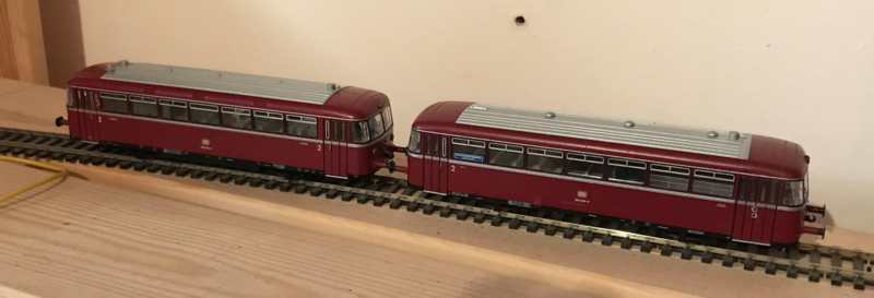

Vandaag post binnengekregen: een vrijwel nieuwe (digitale) roco railbus die ik hier laatst op het forum zag verschijnen. Gelijk toegehapt. Toch leuk om twee railbussen elkaar te laten kruisen in Berenbach-Ulmen. In "mijn" tijd werd het gros van de personentreinen met railbussen gereden. Goederentrein met een 50er en ook nog één langere scholierentrein met een 50er. Dus...
Wel moet ik nog (zoals ingecalculeerd) aan de railbus klussen. De stroomopname moet doorverbonden worden om de betrouwbaarheid te verhogen, bijvoorbeeld. En volgens mij moet ik nog wat aan de verlichting knutselen. En de gebruikelijke schilder/verouderwerkzaamheden natuurlijk.
En ik ga rondkijken naar een middelste bijwagen. Op de mij bekende foto's en video's van de Eifelquerbahn reden ze vrijwel altijd in driedelige samenstelling rond.

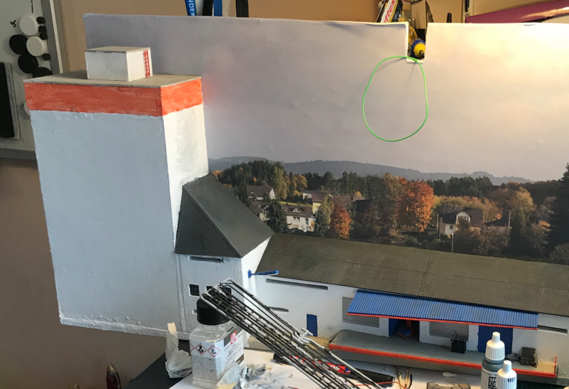

Verder met de landhandel. De twee dakplaten van het kantoorgedeelte heb ik met een stukje papier verbonden:
Vervolgens met houtlijm vastgeplakt:
Houtlijm: dat is enigszins niet-destructief weer los te maken, mocht ik bij de verlichting moeten komen. Ik hoop dat dat nooit nodig gaat zijn.
De kort ervoor op maat gesneden dakplaten voor de loods verbind ik ook met papier:
Ook hier houtlijm aangebracht:
En de dakplaten (golfplaat) erop:
De voltooiing is visueel een heel stuk dichterbij gekomen!

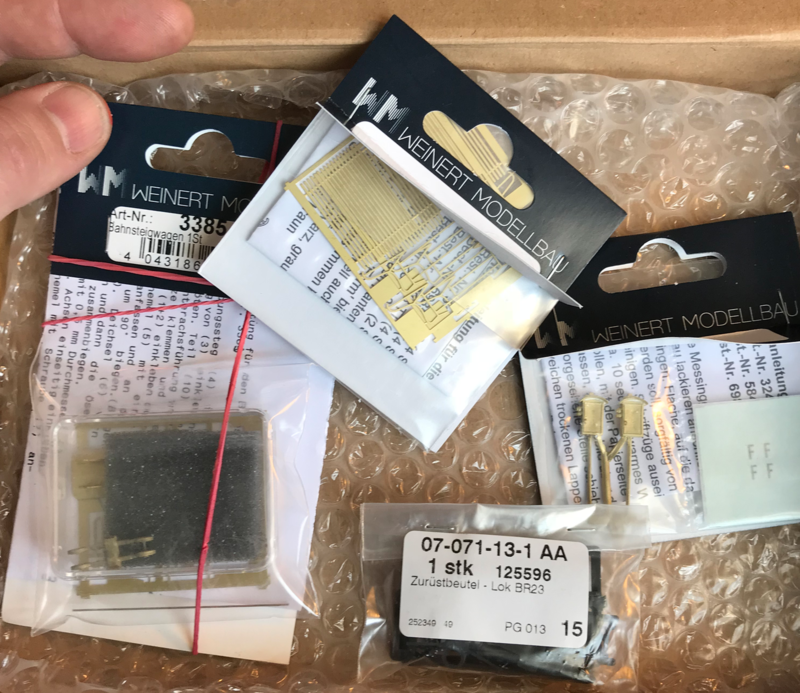

Post uit Emmen:
Reserveonderdelen voor m'n roco 23er. En wat Weinert spul: filigrane perronbanken,
Streckentelefon
en een perronwagen (zo'n grote bagagekar voor op het perron voor het
Stückgut

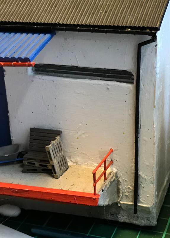

Dakgoten aangebracht. En een regenpijp. Voor het kleurtje er eentje oranje geschilderd.
Aan de rechterkant ook een regenpijp. Kan die mooi gelijk een naad visueel wegwerken:

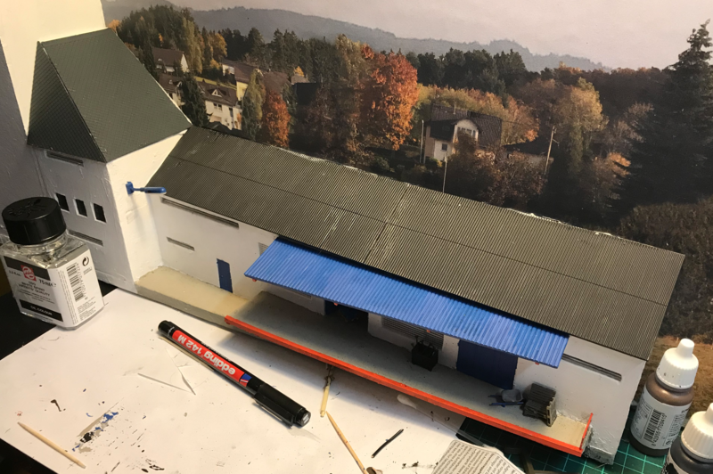

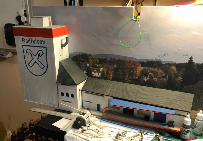

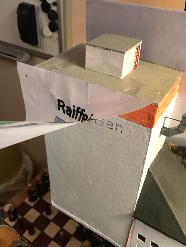

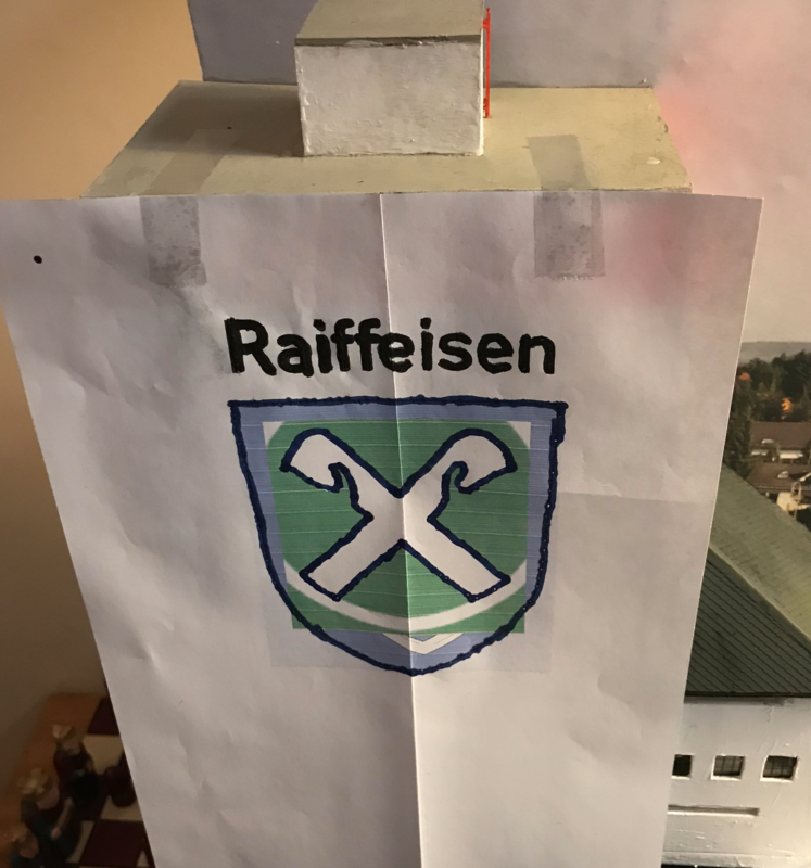

Zo. Tijd voor de stevige maatregelen. Eerst de bovenkant van de grote toren oranje geschilderd. Beetje een combinatie van een oude 1970 kleur en de huidige huisstijl in Kaisersesch. Mooi voordeel: de wat gammele rand op 3cm onder de bovenkant valt stukken minder op als op die plek ook een verfrand zit.
Deze oranje rand heb ik eerst verdund aangebracht. "Dan ziet het er wat verweerd uit." Dat bleek uiteindelijk geen goed idee, dus later heb ik het onverdund opgebracht.

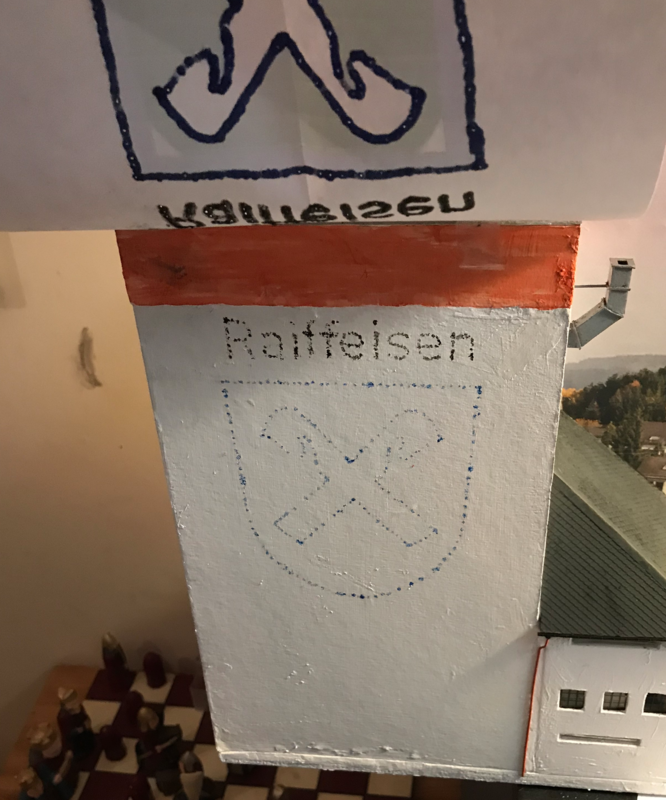

Tja. Dan moet er nog wat onder. Een logo. Een tekst. Hm.... Ook hier een combinatie gemaakt van nieuw en oud. Het nieuwe logo heeft iets schild-achtigs, dus heb ik m'n eigen schild-logo maar gepakt
Dat is ook blauw, dus dat past bij de oranje/blauw huisstijl. Maar dan toch maar niet egaal blauw opgevuld, je kan ook overdrijven....
Dus maar een traditioneel raiffeisen-logo gepakt met de twee paardekoppen (in Westfalen als nokversiering gebruikt). En 'Raiffeisen' als tekst in DIN 1541. Alles uitgeprint. En de relevante randen op de vloerbedekking met een cocktailprikkertje doorgeprikt. Om de halve centimeter een gaatje. En daarna met een dikke stift eroverheen:
Het resultaat van de stift+gaatjes is zoiets:
Het totaal:

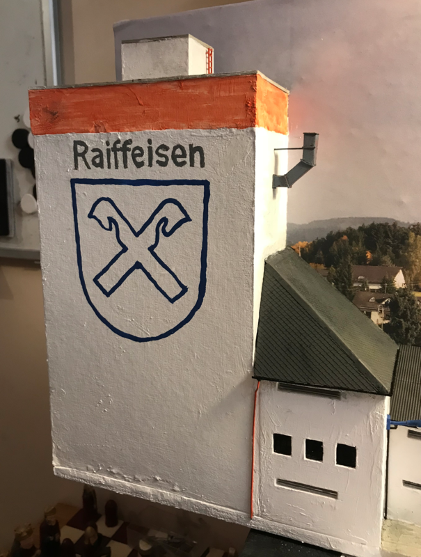

Daarna voorzichtig met de verfkwast erlangs. Hopen dat het er een beetje niet-te-wiebelig uitziet:
Eventueel kan ik het nog met witte verf bijwerken.
Totaalplaatje (met onverdunde oranje bovenkant):
Op bovenstaand plaatje zie je dat ik de wanden ook vervuild heb.
Op bovenstaand plaatje zie je ook een ventilatieschacht. Klein lasercutkitje dat ik een maand geleden in Houten had gekocht.
Op bovenstaand plaatje zie je voor het gebouw een blauwe buis. Dat wordt een buis waarmee wagens beladen kunnen worden.
Aaargh
, bij het schilderen daarvan spatte het een beetje. De schade op de achtergrond:
Hm... Kijken hoe ik dat wegwerk.
Maar..... het gebouw is bijna klaar. En het is zeker een unikaat
Ik begin er echt blij mee te worden!
