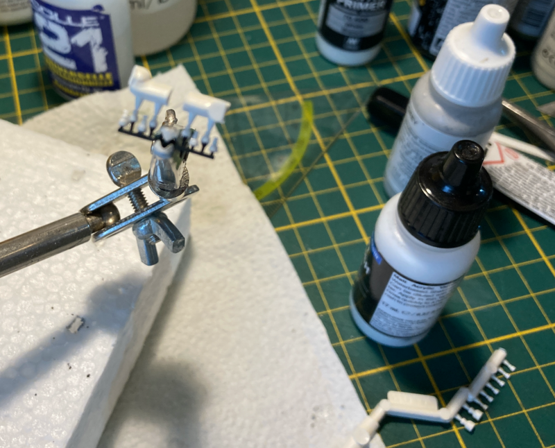

Naast het videootje heb ook allerlei kleine dingen gedaan om de kasteel-module af te krijgen. Het moet ook gewoon een keertje klaar zijn. Dus... lijstje maken met wat er nog moet gebeuren en langzamerhand alles doen.

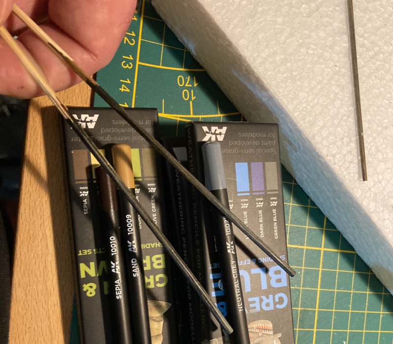

Telegraafmasten bijvoorbeeld. Ik heb niet voldoende masten van Busch (nog wel isolatoren enzo). Hm. Dan maar uit m'n voorraad wat dunnere lange cocktailprikkers pakken en ze zwart schilderen. Ook zie je hieronder een "Endkasten" waarmee de telegraafdraden de grond in worden geleid aan de laatste mast:
Het zwart moet wat vaalbruin worden, dus... potloden erover:
Dat vond ik er nog steeds niet goed genoeg uitzien. Het was toch gewoon te zwart. Dus... verdunde bruine verf erover en daarna nog wat potlood. Maar daar heb ik geen foto's van.

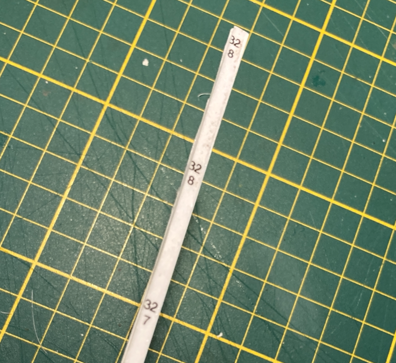

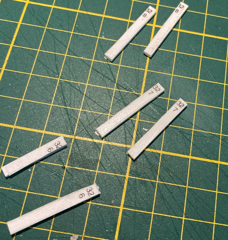

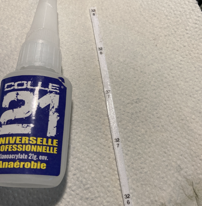

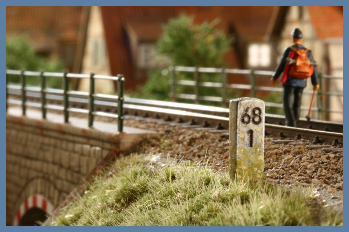

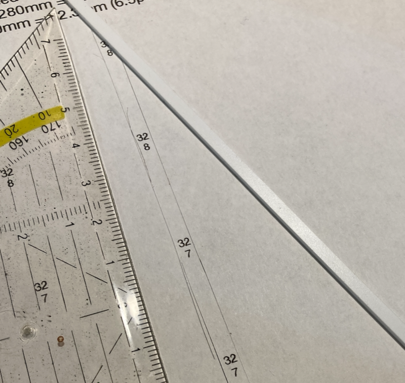

Waar ik ook al een tijd tegenaan zit te hikken zijn hectometerpaaltjes. Die kan je kant en klaar kopen, maar dan staat er niet de "32.8" op die bij de tunnel van Monreal staat :) Zelfbouw dus. Normen en artikeltjes erbij. Beetje vrutten op de computer. Gecentreerd, met 7 en met 9 punts letters (gewoon lettertype), geprobeerd. Copy/pasta zodat ik een paar versies heb. En maar eens uitprinten om te testen.
Breedte is 300mm in het echt, dus de 3.2mm stripjes die ik nog had liggen leken me prima. Even meten: de 7 punts letters dus :)
Beetje een rechte strip proberen te snijden:
Enigszins recht vastgelijmd:
Ik had twee kolommen van elke lettergrootte uitgeprint, dus met wat passen en meten kreeg ik op dezelfde hoogte aan de achterkant ook wat op de strip:
Alles was dubbel, dus ik heb van elk paaltje twee versies. Kwestie van de minst scheve uitkiezen... En dan vervolgens met de beste kant naar de meest geziene kant zetten:

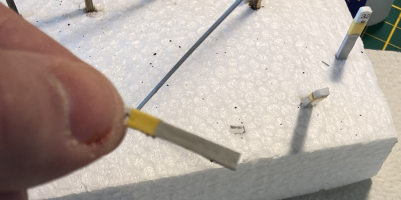

Bovenkant wat rond schuren. Zijkanten wit bijwerken, onderkant grijs, de twee papier-met-secondelijm-kanten met matte lak bewerken:
Volgende stap. Twee gaatjes (lui.... deze kant zie je verder nooit) voor de reling:

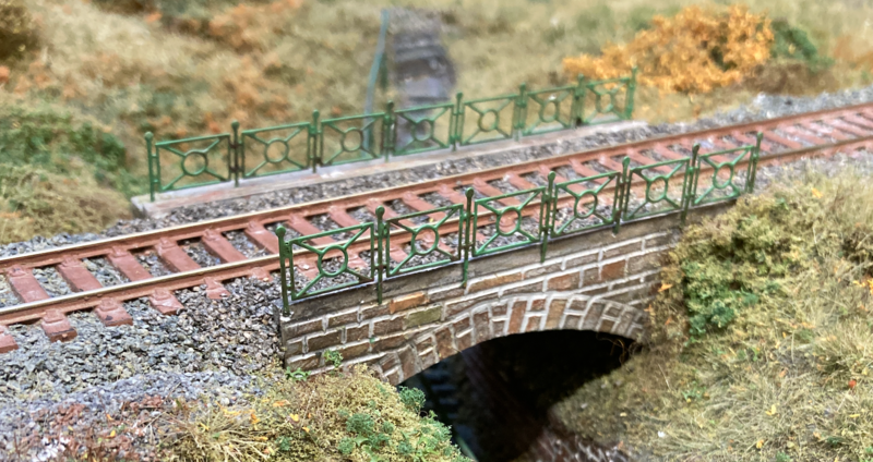

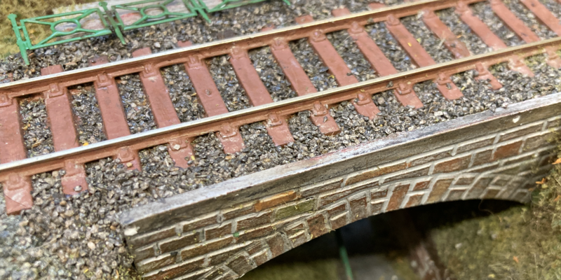

Zo, de reling die ik een maand geleden had geschilderd zit er eindelijk op:
De bank is ook ten tonele verschenen:

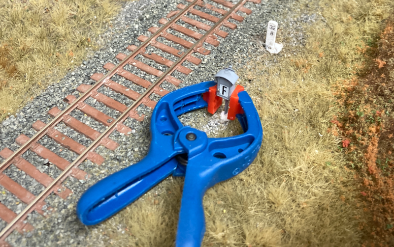

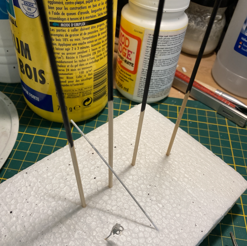

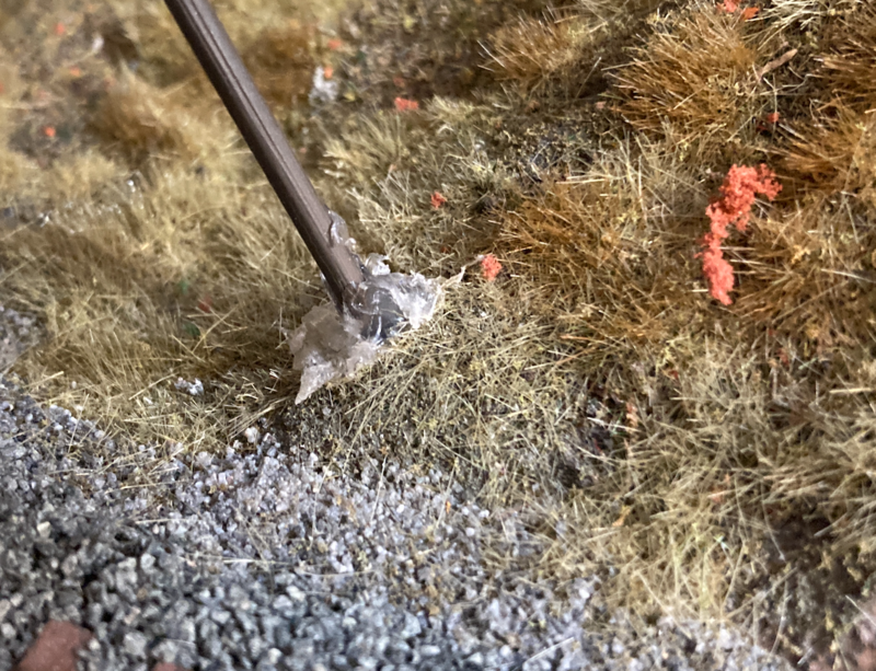

Gaatjes boren voor de telegraafmasten, royaal houtlijm erin en met een klemmetje de mast op z'n plek houden:
Idem de "Fernsprecher". Volgens mij zit de "F" wat laag, dat ging niet helemaal lekker met de transfer. Ach ja :)
De isolatoren van de Busch masten monteren. Het makkelijkste is om het per twee, die je dan aan de gietboom laat zitten, te doen. Dan krijg je ze tenminste zonder wegspringverschijnselen netjes op hun plek. Wel voor het gemak de gietboom in stukken snijden:
Deze schuine poot van een telegraafmast moest vast komen te zitten op de dunne kippegaas+krantepapier-huid. Da's absoluut onhandig daarvoor. Dat ga ik dan ook noooooooooit meer gebruiken. Maar goed, met een lompe klodder uit het lijmpistool blijft het wel zitten:
Dat heb ik inmiddels natuurlijk gecamoufleerd met wat groen.

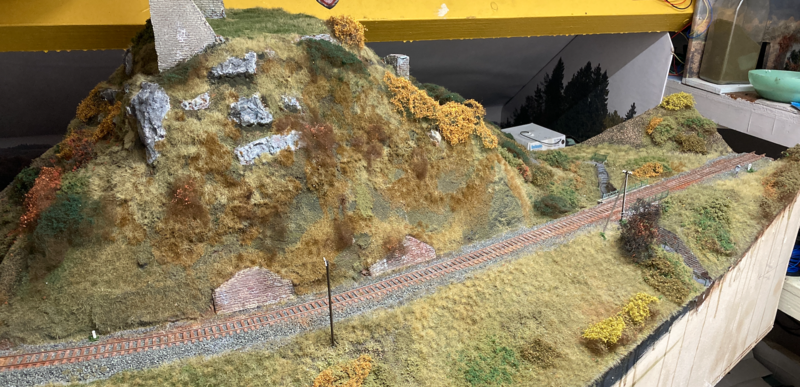

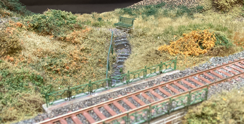

Even een overzichtje van de huidige status:
Hectometerpaaltjes, telegraafmasten, Fernsprecher, nog een boompje: het begint er weer meer op te lijken. Ik wil nu eerst het "midden" afwerken: de draden aan de telegraafmasten. Dan de bomen aan deze kant van de module (wat later de achterkant wordt).
Als het goed is kan ik de module dan weer op z'n plek hangen. De voorkant daar kom ik later nog wel bij :)

Daar ben ik het toch niet 100% mee eens, Ronald. Als eerste vind ik dat soort kleine aandachtspuntjes vaak zelf grote aandachtspuntjes omdat daar met wat uitzoekwerk best een leuk effect te krijgen is. Zolang de kleine dingen mooi natuurgetrouw kloppen valt het niet meer zo op als ik met een verkeerde lok rondrijdt :) Dus geef dit soort kleine aandachtspuntjes gerust door, graag zelfs. Niet dat ik er altijd wat mee doe, maar...
Futura: dat hoort volgens mij op die modernere hektometerpalen die à la verkeersbord hoog hangen (aan een eigen paaltje danwel bovenleidingsmast).
DIN: daar was het lettertype wel van afgeleid, maar het kwam niet helemaal overeen. Voor de stenen hadden ze een net iets ander lettertype. Iets "scherper" is denk ik de juiste term. Mij vallen vooral de 6 en 9 op met hun rechte "steeltje".
Hier heb ik twee foto's van het 32.8 paaltje. De eerste uit 2016, de tweede is een piepkleine uitsnede van een foto uit 1984 van een Herman-Grüter-Eifelquerbahn-CD:
Dat vind ik voor m'n gevoel toch aardig kloppen met de standaard "Helvetica neue" die ik heb gebruikt. De 2 had wat rechter gemogen.
Bij m'n paaltjes zitten ook een 32.6, voor ietsje verder richting schaduwstation. Daar loop ik toch bij nader inzien wel ertegenaan dat het lettertype niet helemaal klopt. De "6" is niet karakteristiek genoeg. Hmmmm.... Keuzes.....
- Zoeken naar het specifieke paaltjes-lettertype. Misschien heeft iemand het gemaakt.
- Het bestaande paaltje gewoon gebruiken, waar het staat kijk je er normaliter vanaf de zijkant tegenaan, dus je ziet het alleen als ik uit rare hoeken foto's loop te maken.
- Specifiek voor de "6" eens kijken naar een ander lettertype. Combineren. De Futura zou qua scherpte daar wel een aardige voor kunnen zijn, grappig genoeg.
Enfin, ik ga duidelijk nog even naar de paaltjes kijken :)

Eerst een vergelijking tussen die RST stenen en de modellbahndecals.de versie, dat toont al aan dat er best een verschil is:
Links RST, in het middel de decal en rechts mijn DIN font. RST=DIN, zo te zien. De decal heeft een heel andere 6.
Als ik naar m'n 38.2 kijk:
Links Eifelquerbahn, dan decal, dan Helvetica Neue (dat ik nu gebruikt heb) en tot slot DIN.
De decal lijkt hier al beter, maar dat komt denk ik omdat er hier geen 6 bij staat. Het zou een wat modernere DIN versie kunnen zijn? Ik zat ook naar futura te kijken, maar daar is normaliter de 2 wat spitser linksonder.
Hoeveel je daarvan ziet op zo'n klein 3mm dingetje.... De 32.8 en 32.7 laat ik voorlopig in ieder geval staan.
Ik heb het idee dat ik met m'n DIN een aardig eind kom. De 6 is in ieder geval dan zoals ik hem verwacht i.p.v. dat helvetica ding dat ik nu heb. Wel moet de regelafstand iets omlaag, zie ik. Dat lettertype van de norm lijkt op de Eifelquerbahn niet gebruikt te zijn geweest.
Kilometers uitzoeken is ook wel een idee, want dan kan ik die mooie RST dingen bestellen...
Maar zelfbouw is knettergoedkoop en dat heeft ook wel wat.
