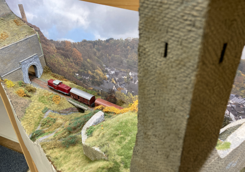

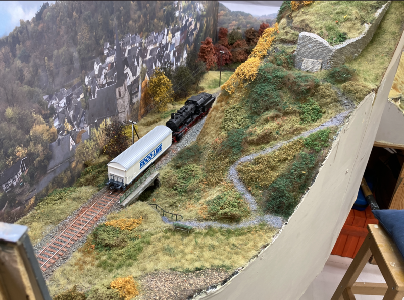

Op deze foto komt die achtergrond + paadje er wel goed uit ja!

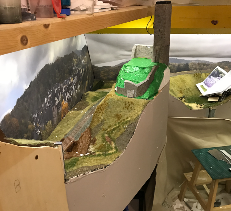

Iets wat me ook goed bevalt is het niet-trap-gedeelte van het paadje. De trap had ik grijs geschilderd en met wat lichtgrijs krijt bewerkt. Het looppaadje op de helling had ik met kleine steentjes gedaan. Beetje zwart/grijs mengsel. Ik vond dat toch te korrelig staan. Maar toen ik er met het lichtgrijze krijtje stevig over wreef zag het er veel beter uit. Iets van de grofheid van de korrels was weg en de kleur harmonieerde veel beter.
Ook bij de burcht zelf: daar had ik "dark soil" turf gebruikt. Met het krijtje en een stevige kwast om het erin te masseren ziet ook dat er opeens bruikbaar uit.
Ik heb nog een oude foto opgezocht voor een voor/na vergelijking:
Groot verschil qua ruïne: die stond eerst pontificaal boven op de berg, nu lijkt het voorste lage deel van de muur langzaam in het landschap te verzakken alsof 'ie er al 800 jaar ligt. Leuk.
Reinout

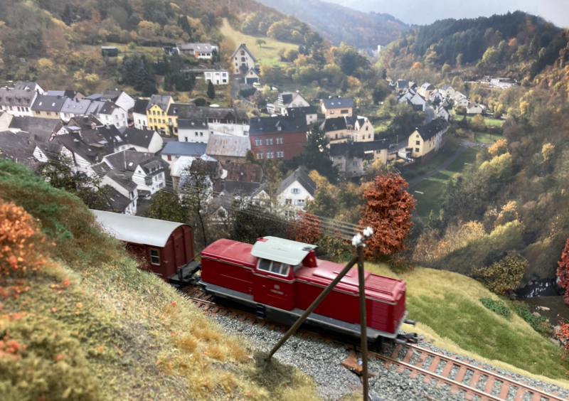

Plaatje uit een nog iets oudere doos van een verhaaltje waar ik de plaatjes deels van aan het vernieuwen/uitbreiden ben:
Ik ben beter in het achtergronden photoshoppen dan in het schilderen :)
Reinout

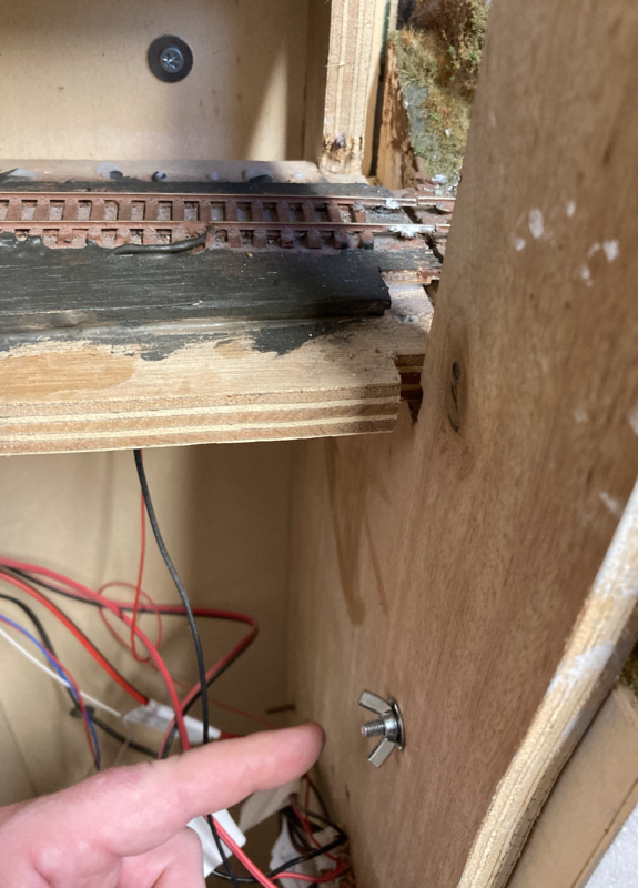

Zo, na een dagje had ik al de modules weer aan elkaar. Dat kostte meer tijd dan ik in m'n gedachten had, maar goed, ik heb veel nut gehad van het los aan elke module kunnen werken. En het is een geruststellende gedachte dat de baan nu voor de derde keer uit elkaar gehaald is en weer in elkaar is gezet en dat alles nog steeds functioneert.
Wel heb ik een extra moertje aangebracht (hieronder bij m'n vinger) als extra veiligheid. En bovenaan zie je misschien wat vers soldeer omdat ik de rails twee millimeter heb opgeschoven omdat het niet lekker meer paste:
