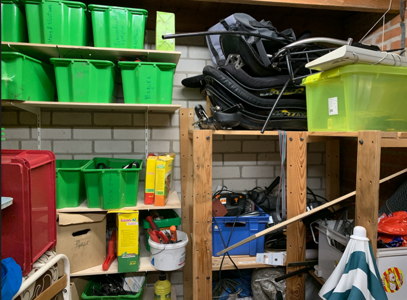

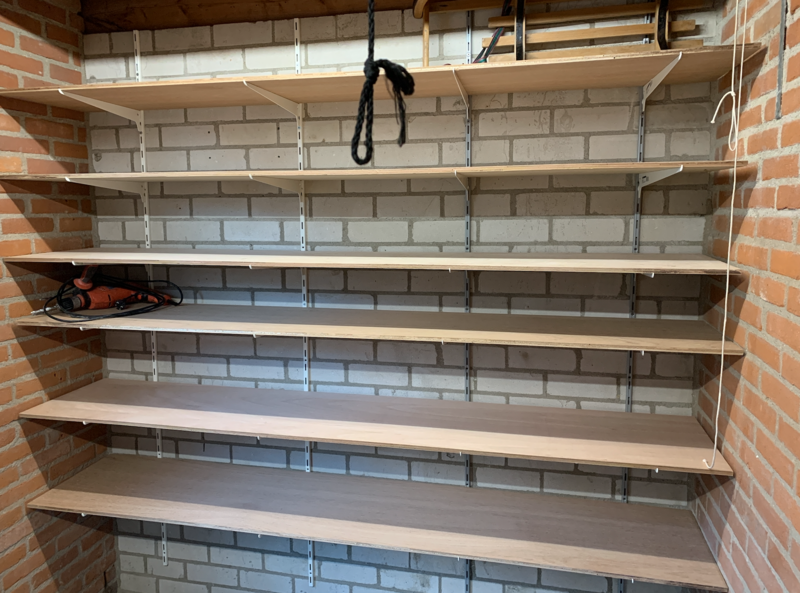

De laatste anderhalve week was het weinig modelbaan, maar wel veel geklus. Bijvoorbeeld de schuur. Daar had ik wat planken (links) en een ikea kast (rechts):
Om wat meer ruimte te krijgen heb ik dat puur door planken vervangen:

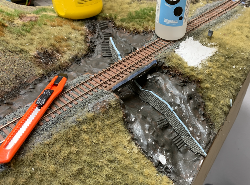

Modelbaangerelateerd heb ik Sculptamold besteld (
bij Bentink/Apeldoorn
). Ik hoop/denk dat dit handig spul is om de boel rondom m'n kasteel vorm te geven:

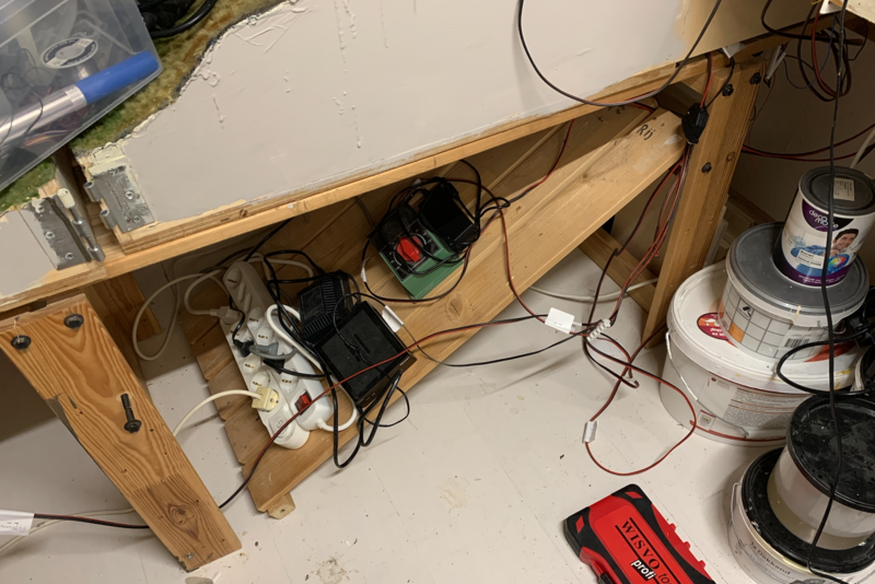

Inmiddels ben ik met de bedrading begonnen. De plank met de diverse trafo's heb ik naar beneden geklapt en al divers niet meer gebruikt spul weggehaald. Later ga ik het meer ordenen:

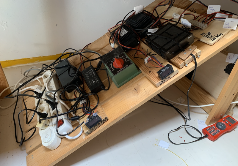

Om voor orde te zorgen heb ik de trafo's op planken gemonteerd. In onderstaande geval een roco trafo + multimausversterker. De rode cirkel rechts is om een eenvoudig klemmechanisme om te zorgen dat er geen spanning op de stekker van het multimausdraadje komt:
Hier zijn er een paar neergelegd op de nog schuin neergeklapte boekenplank:
De groene fleischmann trafo zat vastgespijkerd; die heb ik laten zitten voor het gemak. Die gebruik ik voor wisselstroom.
Verder het roco-plankje, een losse zwarte trafo voor de ledstrip van het viadukt, een zwarte voor de 12V gelijkstroom en een nieuwe grote 24V trafo voor nieuwe ledstrips.

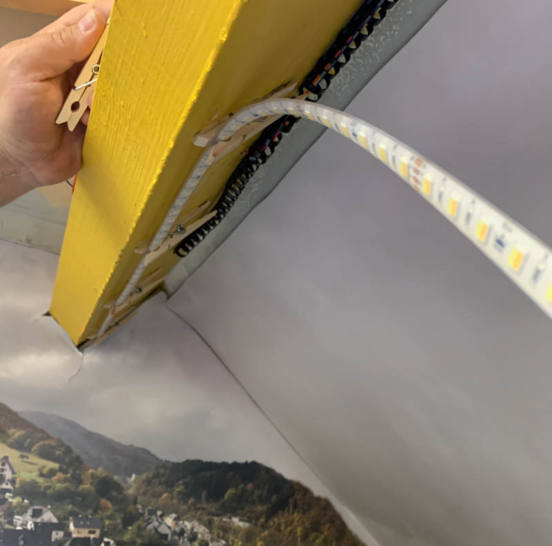

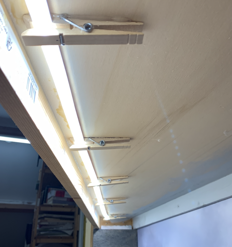

Nieuwe ledstrips?
Ja, want ik had het een beetje gehad met de oplossing die ik hiervoor van plan was. RGB + warmwit + koudwit. Alleen was de RGB zo'n goedkoop chinees setje en brandde door (de aansturingsmodule). De koudwit had ik nog niet aangesloten. De warmwit wel. Maar er lag dus ook een batterij aan 12V trafo's. Ik wilde met een arduino her en der besturingsmodules maken voor leuke lichtverloopjes.
Maar goed, dat was het de afgelopen jaren nog steeds niet van gekomen.
Een commercieel RGB+wit systeem is vrij duur, tenminste toen ik keek. Voor een baantje van 3m is het prima, maar ik heb zo'n 12m ledstrip nodig omdat de baan de voorzolder rond loopt....
Uiteindelijk heb ik gekozen voor 24V (dus minder ampères) gekombineerde warmwit+koudwit leds. En dan m'n twee bestaande draaiknopdimmers om onafhankelijk van elkaar warmwit en koudwit te kunnen aansturen. Scheelt een heeeeeeele bak met bedrading.
Ik heb gelijk van de gelegenheid gebruik gemaakt om de ledstrips met grote wasknijpers vast te zetten:
De ledstrip is de "IP67" ofzo versie met zo'n beschermende plastiklaag erover, die blijven lekker zitten in zo'n wasknijper. En ik hoop ze daardoor ook wat bij te kunnen stellen qua hoek.
Vastliljmen deed ik met een lijmpistool.

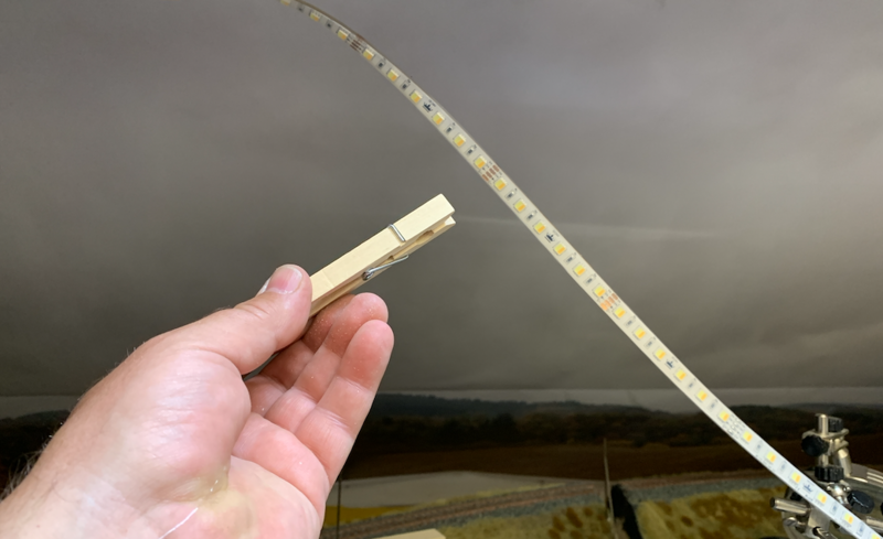

Qua wasknijpers heb ik een korte video gemaakt over hoe ik ze aanbreng. Voor die dikke strip van mij gebruik ik de "jumbo" formaat houten wasknijpers van de Blokker.

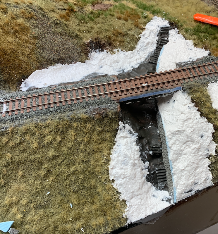

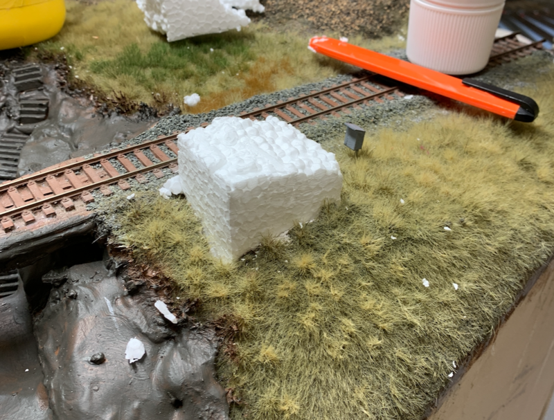

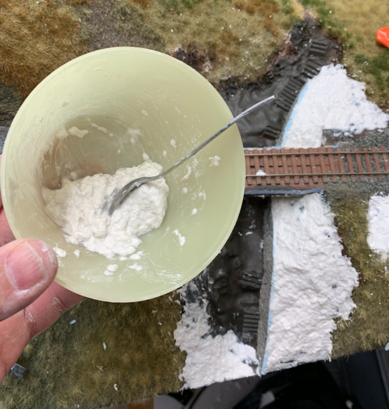

Ik las meerdere mensen, bijvoorbeeld Martin Welberg en Wim Wijnhoud, die enthousiast waren over sculptamold. Ik heb recent een
zak bij Bentink/Apeldoorn
besteld. Nou, het is super eenvoudig te mixen. 1:2 water:sculptamold, 10 seconden een beetje roeren, klaar:
En daarna is het ook makkelijk aan te brengen:
Gemalen papieren zakdoekjes, dat idee heb ik erbij. Leuk spul. Blijft niet vreselijk aan je vingers kleven, makkelijk schoon te maken, enz. Straks kijken of het ook goed blijft zitten
