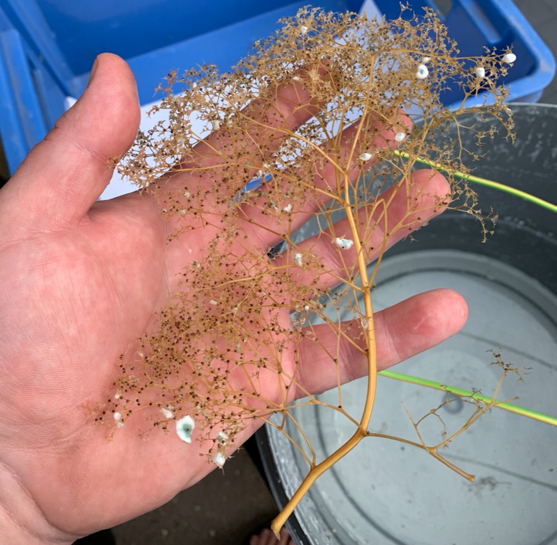

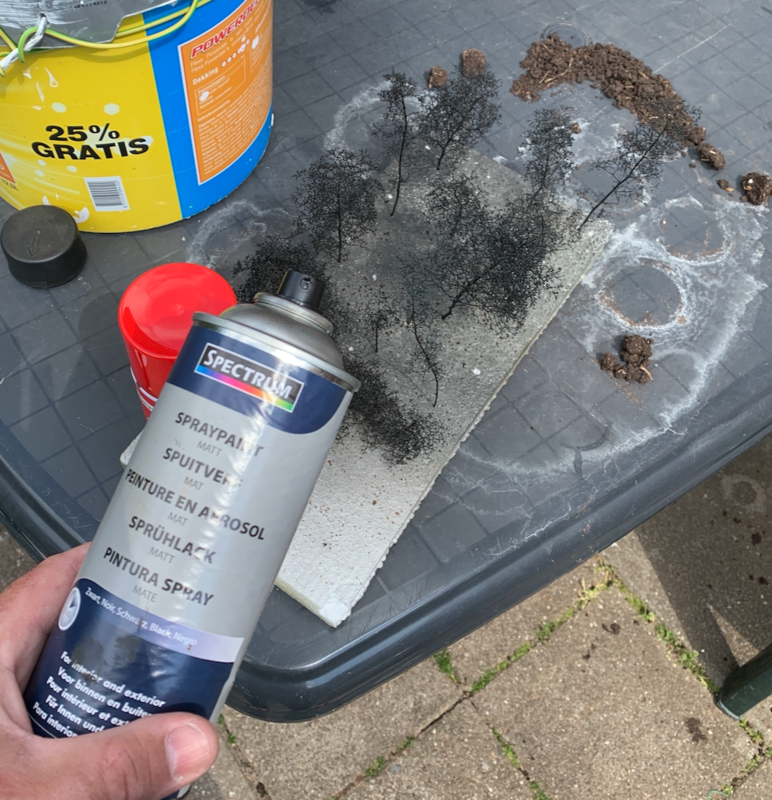

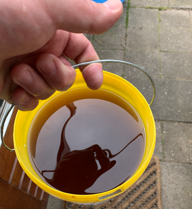

Een paar dagen geleden haalde ik een lading zeeschuim uit de verdunde glycerine. Daar had ik het een weekje in laten zitten... Ik had er nu een emmer water naast om de glycerine eraf te spoelen: goed idee.
Ik heb een drietal boompjes weg moeten gooien omdat er een raar soort vlokken aan kwamen:
Geen idee waar dat nou aan ligt. Misschien aan de glycerine waar ik inmiddels wel veel in heb gedoopt? Het zag er inmiddels bruin uit, dus ik heb het maar weggegooid:
Vervolgens heb ik de bomen weer te drogen gehangen met een klein gewichtje eraan.

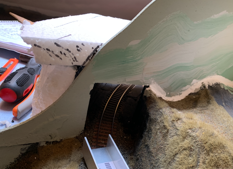

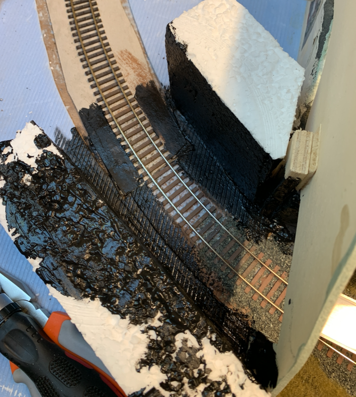

Bij de ingang van het schaduwstation heb ik twee blokken piepschuim geplakt die ik zonet zwart heb geverfd:
Ik wil binnenkort het schaduwstation gaan verlichten en dan staat het wat raar als er licht uit zo'n opening schijnt. Hopelijk heb ik het met bovenstaande maatregel voorkomen.

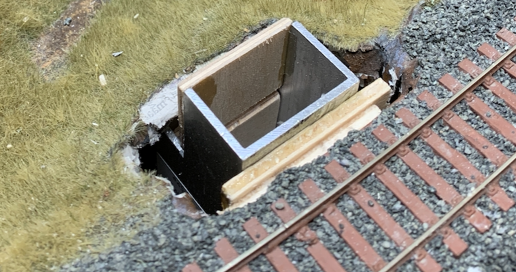

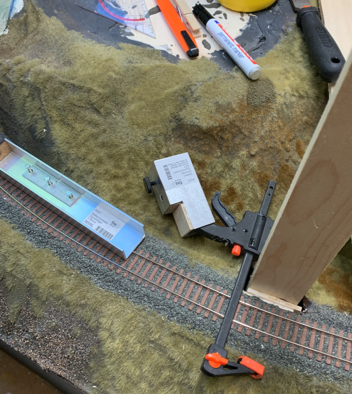

Verder heb ik zonet met een multitool wat gezaagd en vervolgens wat extra hout aangebracht om straks een "wattenscheider" netjes aan te kunnen brengen:

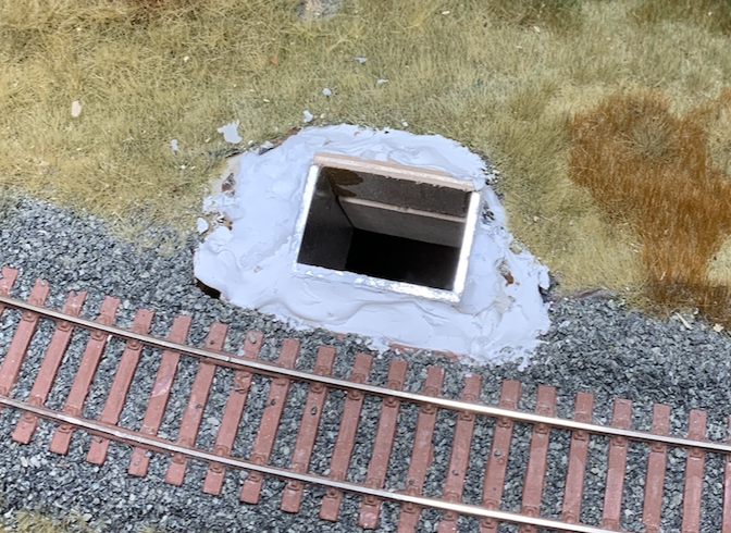

Zo, de "Wattenscheider" schacht zit goed genoeg vast:
Stukjes piepschuim eromheen en her en der wat plamuur:

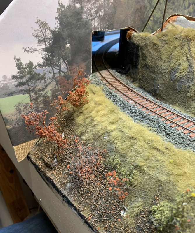

Mooi weer, dus ik heb in de tuin de gedroogde bomen met zwart (en daarna met vaalgrijsbruin) behandeld:
Flink wat losse klusjes gedaan. Onder andere een piepschuim "dak" op de twee piepschuim wanden gezet waarmee ik de "tunnelingang" wat wilde verduisteren:

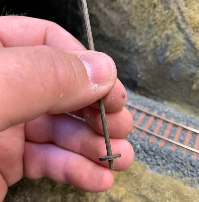

En verdergegaan met de telegraafpalen. Eentje kon ik netjes in een multiplex "rib" plaatsen voor de stevigheid. Een andere, daar heb ik maar eens de door Busch bijgeleverde plaatjes voor gebruikt. Zo'n plaatje erop lijmen en 'em dan in een gaatje prikken. Kijken of dat stevig genoeg is (met een extra stut, natuurlijk):
Onder aan de spoordijk moesten nog een paar struikjes komen:

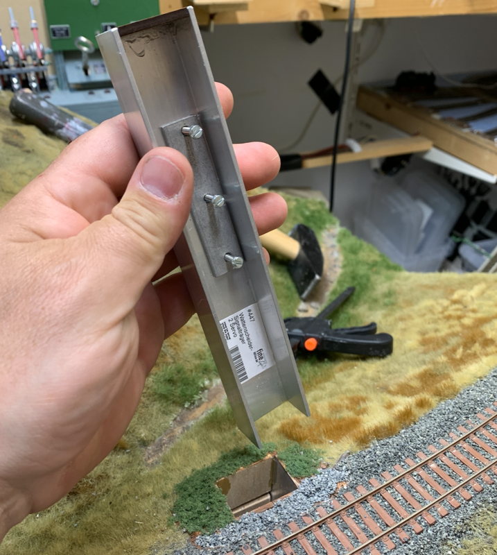

Het is dit ding als houder in combinatie met dit ding voor het eigenlijke signaal. Het idee, binnen Fremo ontstaan, is om een universele houder te hebben waar je dan een signaal in kunt steken. Of een afdekplaatje als het sein daar niet nodig is. Handig bij modulearrangementen waar je niet weet waar je een inrijsein nodig kan hebben enzo.
In mijn geval is het een degelijke manier om op m'n gemakje het seinmechanisme te kunnen klussen en het later op z'n plek te hangen. En er eventueel weer uit te kunnen halen in het geval van een storing, zonder gelijk drie modules los te moeten wrikken enzo.

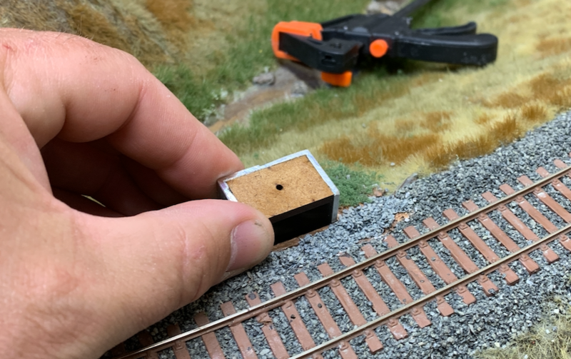

Nog even over de "wattenscheider": twee foto's die de werking wel verduidelijken.
