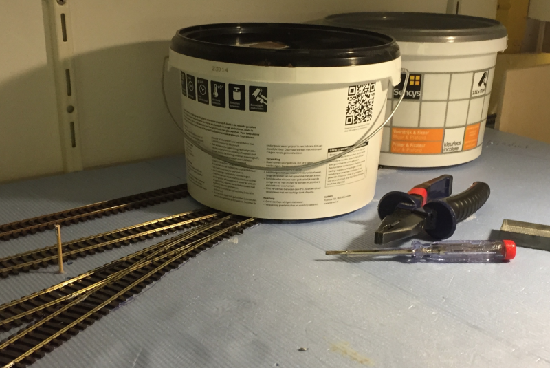

Vanavond heb ik de twee aangedreven wissels van Kelberg gepolariseerd. De conradaandrijving drukt de wisseltongen niet hard genoeg tegen de rails aan, dus blijven de tongen en het puntstuk stroomloos. In het schaduwstation gaat het wèl goed, maar daar ligt 3mm minder blauwe plaat, het kan zijn dat dat net het verschil maakt.
Enfin, de twee wissels en een stuk rails moesten los om de wissel te kunnen verwijderen. Water erover (met een beetje beleid):
En loshalen:
Vervolgens kon ik de verbinding tussen de tongen en het puntstuk doorknippen. Dat zat inderdaad zó dicht onder de rails dat het klopt dat ik er er van de zijkant ("raggen met een boortje en prikken met een schoevendraaier...") niet bij kon. Zie onderstaand plaatje, de twee zichtbare verbindingen naast m'n duim.
Ja, die pleister kwam door het weghalen van een stuk dwarsligger met een afbreekmesje. Gevaarlijke hobby :) Morgenavond ga ik middeleeuws zwaardvechten, daar heb ik tenminste nog nooit een schammetje opgelopen  ;D
Vervolgens een draadbrug tussen de buitenste rails en de wisseltongen gelegd (zichtbaar in het midden van onderstaande foto). En een draad aan het puntstuk gesoldeerd en er een gaatje voor in de grondplaat geboord.
Vervolgens de twee wissels weer op hun plek vastgelijmd. Het staat nu te drogen met twee potten verf erop:
Ik ben nog niet aan het aansluiten van de puntstuk-draad op de schakelaars toegekomen. Gaat er voor het weekend ook niet van komen. Donderdagavond zwaardvechten en vrijdag overdag ontraxs en vrijdagavond een concert (gaat waarschijnlijk een nachttrein betekenen) en dan zaterdag met zoonlief naar ontraxs. Volgens mij ben ik daarna flink moe :)
