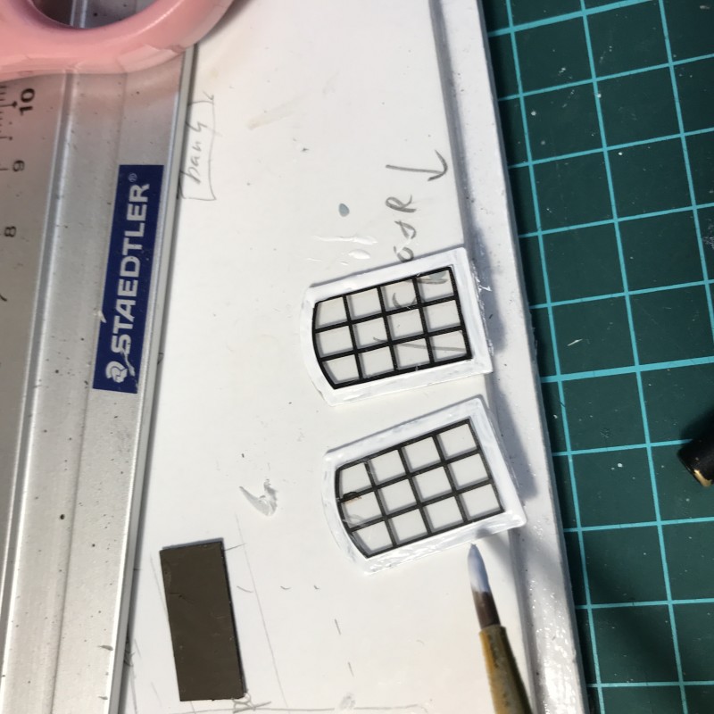

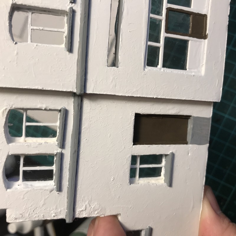

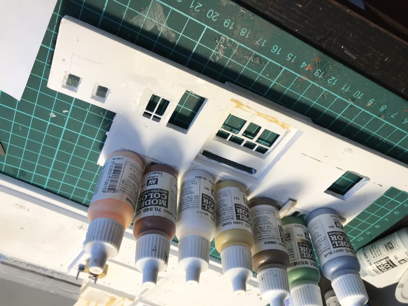

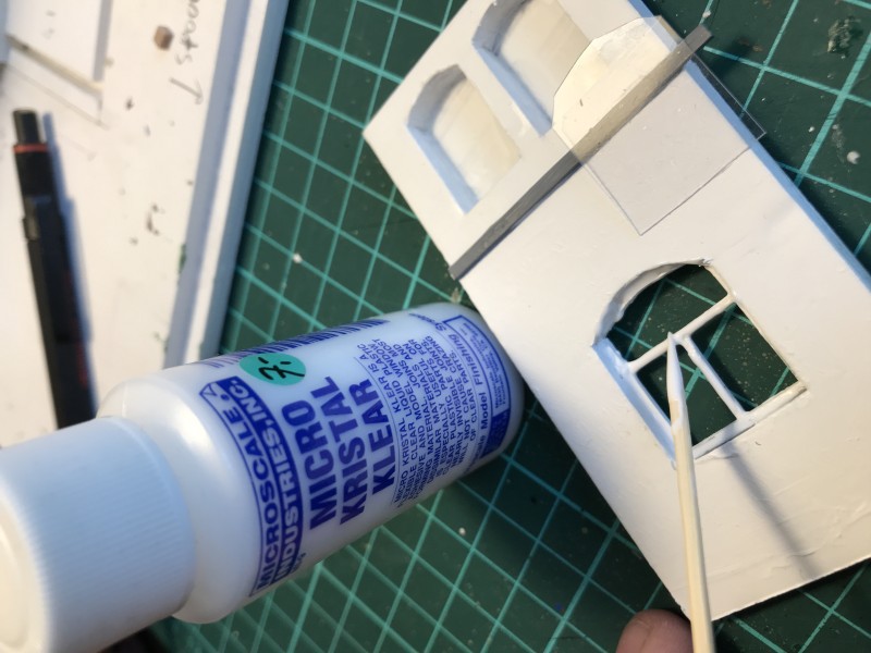

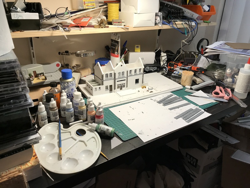

Zo, ik heb dit weekend een heleboel kleine dingen gedaan. Precies het soort dingen waardoor m'n stationsgebouw weer een tikkie verder komt.

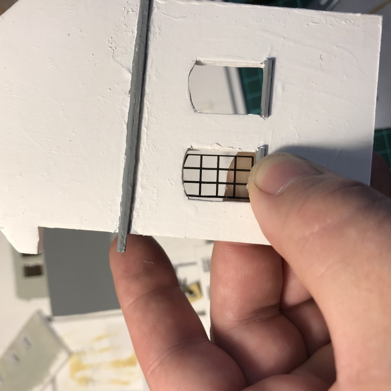

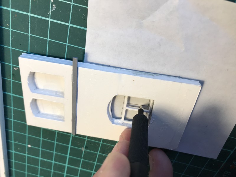

Met een potlood de ramen aftekenen...
... om ze daarna uit te snijden. Als raam heb ik een random oude verpakking genomen.
Vervolgens ramen erop lijmen. Ik heb hiervoor Kristal Klear genomen: dat is tenminste transparant als ik mors. Niet perfect, maar toch.

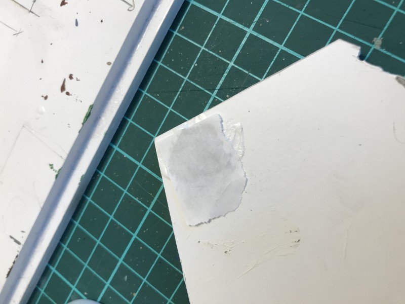

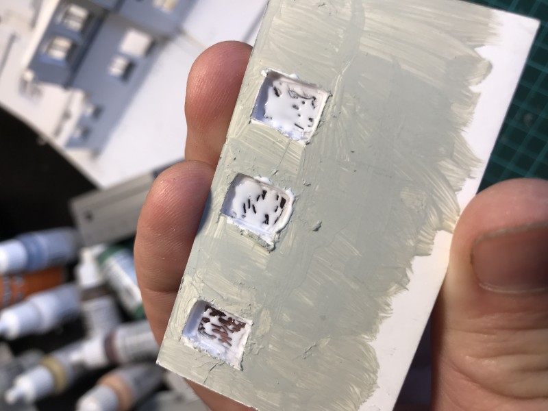

"Op zolder" zitten wat ronde raampjes. Daar heb ik papier achter geplakt met kristal klear erop. Dat hoort OK genoeg te zijn.
De raampjes van de WC, daar heb ik wat extra lagen Kristal Klear op gevrut om ze wat ondoorzichtiger te maken. Door een beetje randjes en bubbels aan te brengen komt het wel redelijk over.
Verf is ook prima om als gewicht te dienen.

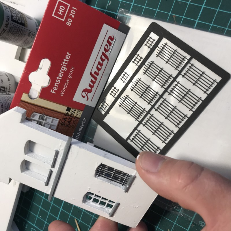

Ik heb Auhagen tralies gebruikt voor een paar ramen die op die manier afgeschermd moeten worden. Dat is lasergesneden karton. Lekker filigraan.
Voor het goederenloodsgedeelte had ik "industrieramen" in gedachte. Alleen heb ik de raamopeningen te breed gemaakt, zoals hierboven te zien...
.... dus heb ik de randen van de ramen wit geschilderd. Na montage zag dat er prima uit.

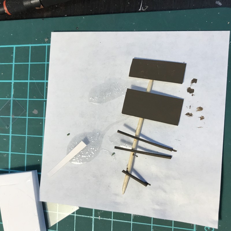

Wat er ook moest gebeuren: een paar deuren. Een stripje karton ("rotaspeed" karton :) ) was net een halve mm te smal. Prima reden om ook het kozijn van de deur weer te geven met een paar stripjes 1x1 karton. Even schilderen.... lijmen... .klaar.
Hierboven is de deur te zien.

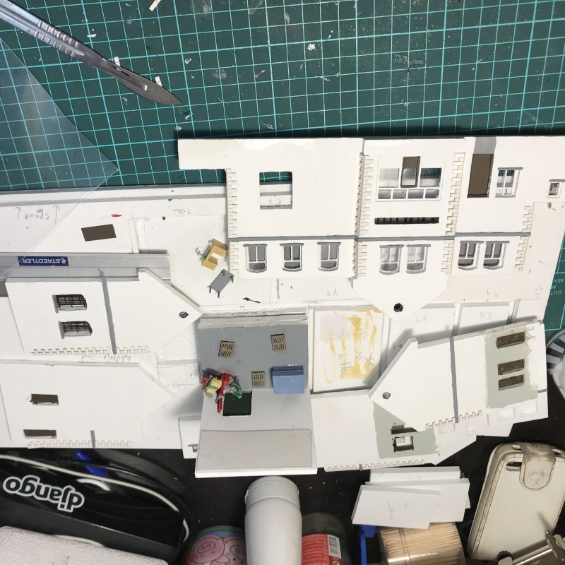

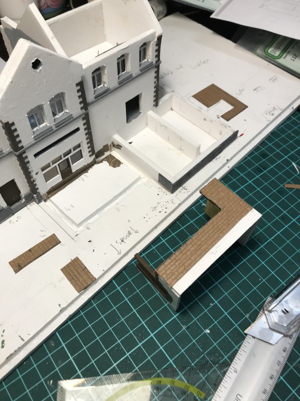

Omdat ik redelijk grote ramen aan de rechterkant van de goederenloods heb moest ik ook iets aan de indeling doen :)

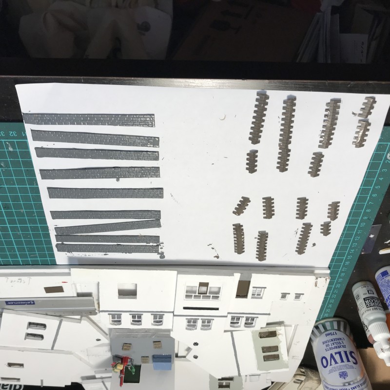

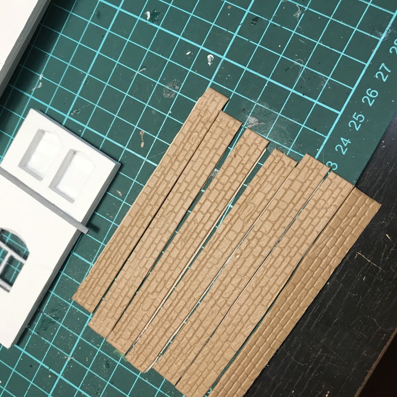

Vervolgens de gelaserde strips hoekstenen op maat snijden.
En de steenstrips op maat snijden om de onderrand van het stationsgebouw weer te geven.
Vervolgens het hele zooitje in een redelijk kleurtje schilderen.
Morgen verder!

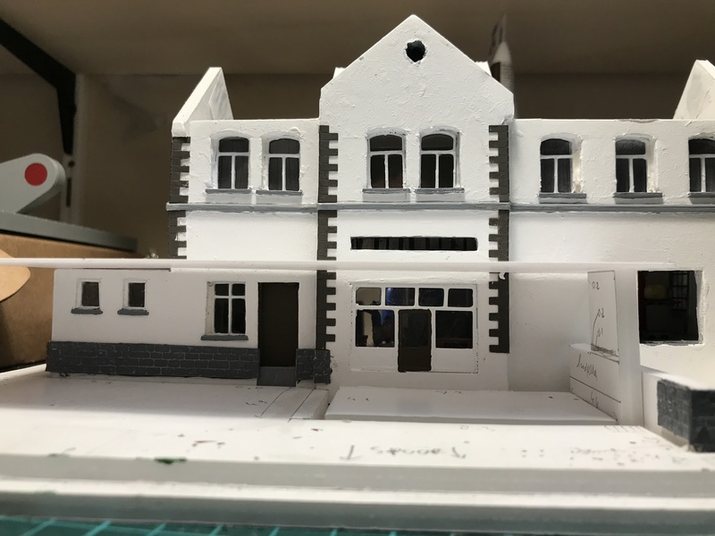

De hoekstenen laat ik inderdaad zo. Ze missen wat structuur, maar dat zie je vanaf een afstandje niet. Dat ze netjes strak in het gelid op de muur zitten, dat valt wel op. Ik heb meer vertrouwen in deze lasergesneden steentjes dan in m'n eigen vaardigheden. 't Is wel zo dat ik de hoekstenen van jouw gebouw beter over vind komen als je ze van dichtbij ziet: daar betaalt de foamboardmethode zich uit!

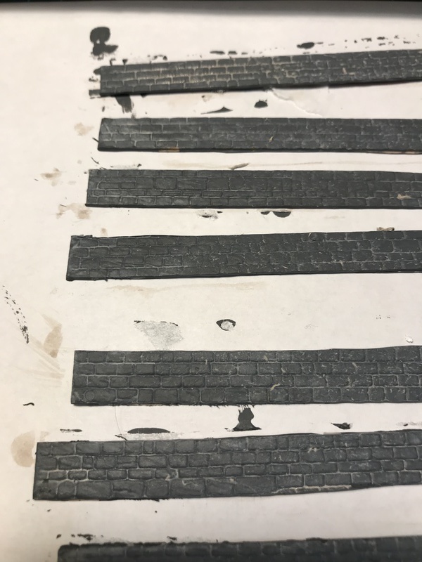

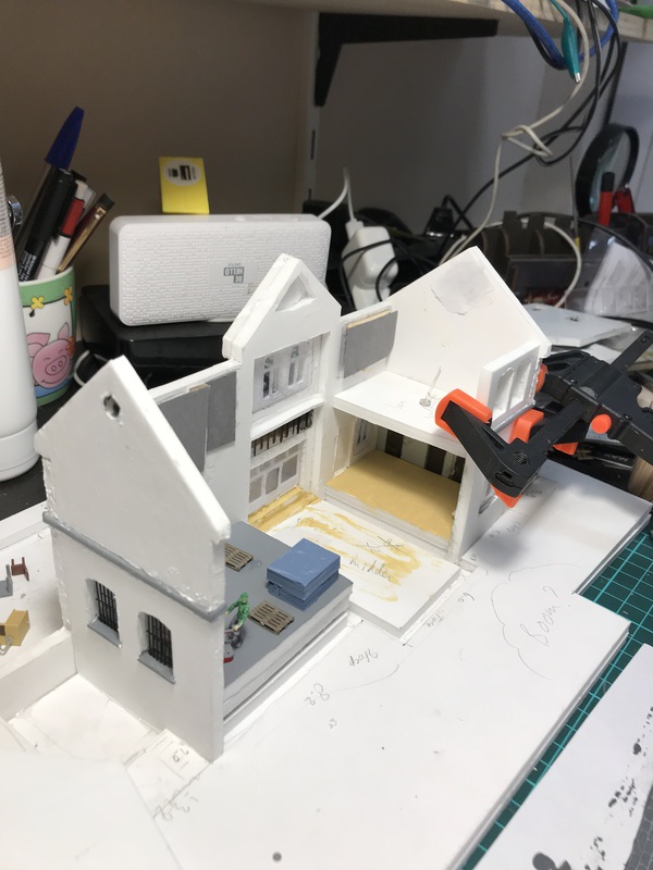

Enfin, terug naar mijn plastic muurstrips. Ik heb sterk verdunde gebroken witte verf in de voegen laten lopen:
Daarna heb ik even diep adem gehaald en ben ik begonnen met het aan elkaar lijmen van de gebouwgedeeltes:

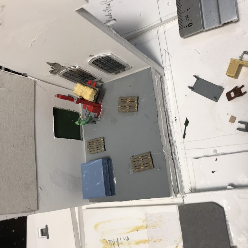

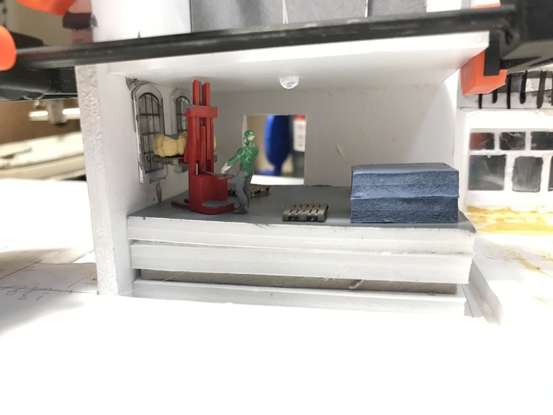

Hm, de vorkheftruck is duidelijk te hoog voor de goederenloods. Ik heb hem er vooral ingezet om iets visueels achter het raam te hebben. Hrmf, ik heb zelfs een stukje van de bovenkant af moeten knippen :) :
Daarna de hoekstrips vastgelijmd met secondenlijm:
Dat begint er al op te lijken! Vervolgens de muurstrips aangebracht en provisorisch het dak van de voorbouw erop gelegd:
Met provisorisch trottoir enzo:
Ja, dit begint erop te lijken :D

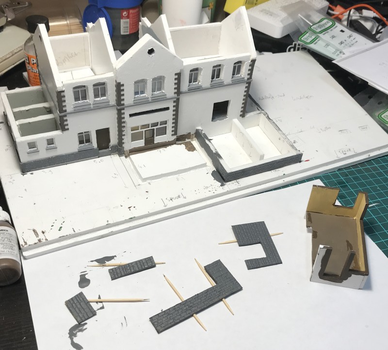

Zo, vandaag naar Eurospoor geweest. Het hoogtepunt voor mij was een modelspoorgroep uit de rand van de Eifel, uit Polch (halverwegen Mayen en Koblenz), met hun "Polchingen" station+Bw. Oh oh oh, wat was alles netjes (ahem) vervuild en verweerd. Uitgebleekte Umbaurijtuigen, vervuilde gebouwen, enz. Later plaats ik daar nog wel een paar foto's van. En ik moet op linux eens zoeken naar een bruikbaar videobewerkingsprogramma, want ik heb geen mac meer (en daar maakte ik al m'n video's mee). Of ik doe het met m'n iphone.

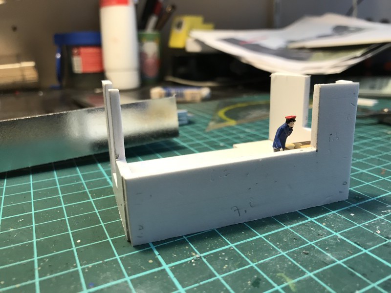

Enfin, eerst even terug naar vrijdag, want ik had een vrije dag en heb me op de Fahrdienstleiterausbau gestort. Ik had die, net als het stationsgebouw, van 5mm dik foamboard gemaakt, maar de wanden werden daarvoor toch echt te dik. Je kijkt nogal naar binnen en de dikte viel teveel op. Dus.... ik greep naar de 3mm kunstof plaat om het maar eens met styreen (of wat het ook is) te proberen. Tussen 5 en 3 mm zit 2 mm en die moet je dus op de juiste plekken er bij optellen om te zorgen dat alles nog past. En daar de maten van de ramen weer op aanpassen. En... En.... Voordat ik het allemaal netjes had uitgetekend was ik wel weer twee uur verder.

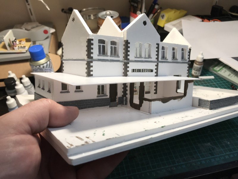

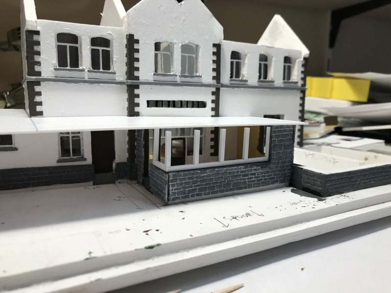

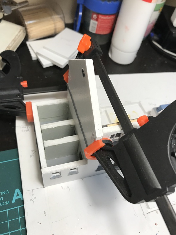

Enfin, uiteindelijk zaten de drie wanden (en de vloer, voor de stevigheid) aan elkaar:
Ik heb hierboven Fahrdienstleiter Jakob Bodemann neergezet om te kijken of de maat van de ramen inderdaat klopt.
Provisorisch op z'n plek en met de overkapping eroverheen ziet het er prima uit:
Vervolgens de stenen bekleding op maat snijden:
En een kleurtje geven. Ook het interieur van de Fahrdienstleiterausbau heeft een likje verf gekregen:
Reinout

Gisteren netjes met de "cutter" wat 2x2 stripjes precies op maat geknipt om als begin te dienen voor de ramen. 2x2 mm is wat dik, maar klopt heel redelijk bij de raampartijen die ik bijvoorbeeld in Dockweiler heb gezien.
"Precies op maat" en "aan de rechterkant kwam ik ondanks secure berekeningen toch 1.5mm te kort" horen bij mij helaas wel in dezelfde zin, zucht. Ach ja :) Ik verzin wel wat.
Reinout

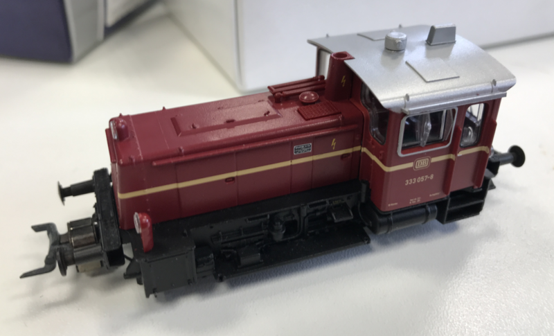

Een nieuwe aanwinst, hier op het forum bemachtigd (nèt op tijd, want ik had een pb gestuurd en daarna zag ik van iemand anders de reactie "pb" in het te-koop-draadje...):
Een vrijwel nieuwe roco Köf III, gedigitaliseerd en met automatische koppeling. Zo'n schattig lokje, daar was ik al een tijdje naar aan het kijken. Bahnmeisterei-verkeer, dat is het hoofddoel. En ik kan vast nog andere leuke taken verzinnen.
De roco variant (i.p.v. een brawa Köf II bijvoorbeeld) had m'n voorkeur omdat die van roco beter railcontact heeft door een pendelas. Nou, als er dan ook nog eens een decoder al in zit.... dan neem ik ook de automatische koppeling voor lief :) Ook wel leuk om mee te testen (daar had de vorige eigenaar hem voor aangeschaft).
Benieuwd hoe hij het op m'n baan doet. Hij voelt voor z'n formaat zwaar aan. Met de 3% helling die hij bij mij voor z'n kiezen krijgt is dat ook wel nodig! Ik vind het denk ik allang best als hij het trekt om een oude bagagewagen en een rongenwagen omhoog te zeulen :)
Reinout
