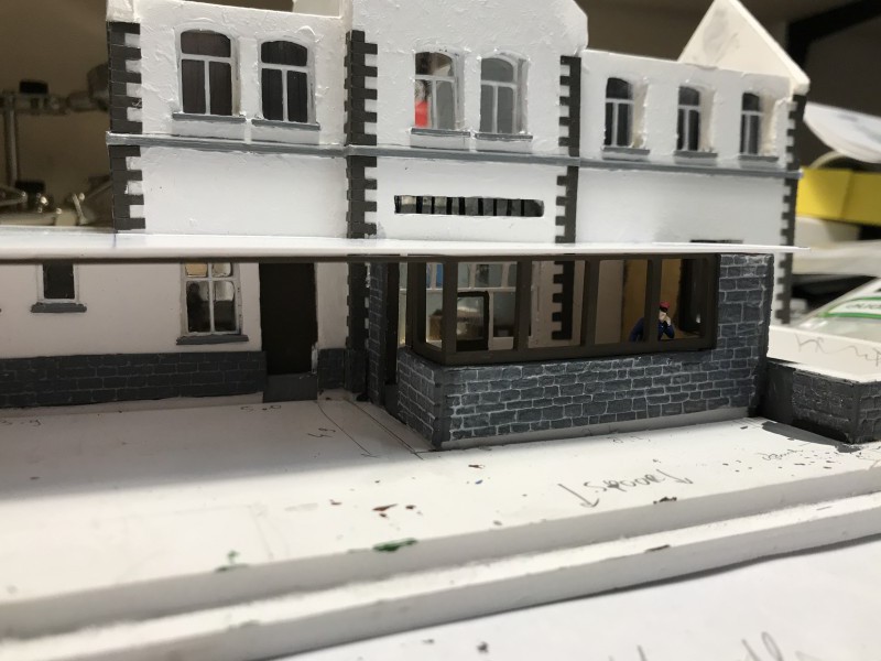

Een klein stukje voortgang: ik heb de balken rond de ramen allemaal af, geschilderd en op maat. Wat erbinnen komt qua kozijnen is wit. Dat zal best invloed hebben op het uiteindelijke uiterlijk. Voorlopig ziet het er zo uit:
Dit begint al aardig te lijken op de foto's waar ik het op baseer! Nu komt het lastige deel: de dunne profieltjes voor de ramen :)
Wat mij trouwens opvalt: het verschil tussen de natuurstenen onderkant van de Fahrdienstleiterausbau en die van de rest van het stationsgebouw. Bij de uitbouw zijn de witte voegen veel zichtbaarder.
Het komt door een verschil in methode. Bij beide heb ik de stenen eerst egaal in basaltgrijs geschilderd. Daarna verdunde witte verf in de voegen laten druppen.
  • Bij het stationsgebouw heb ik met een papiertje de stenen gelijk afgeveegd om te voorkomen dat er een witte waas over kwam. Daarmee haal je automatisch een deel van de witte verf uit de voegen.
  • Bij de uitbouw heb ik de witte waas voor lief genomen. Dus de voeg is veel beter wittig geworden. De stenen heb ik daarna met een grijs potlood weer grijs bijgekleurd. Grotendeels de "Wim Vink op Eurospoor" methode. Met als verschil dat ik de potloodkleur alleen gebruik om de witte waas weg te krijgen, niet om de definitieve kleur te krijgen.
Ik ben er blij mee! Op deze manier heb ik eindelijk een goede methode om bij donkere stenen een lichte voeg te krijgen. Ik denk dat ik het stationsgebouw ook nog een keer te grazen neem...

Lekker bezig zo.
Wel valt me bij deze belichting op dat de muur van het station nogal ruig gestuct is.
Mogelijk laat zich dit wat gladder afwerken met een stukje schuurpapier (op een ijslollie of wasknijper geplakt)
De algehele indruk vind ik best overtuigend zo.
De hoekstenen zijn erg goed gelukt.
Tschüß
Hendrik Jan
