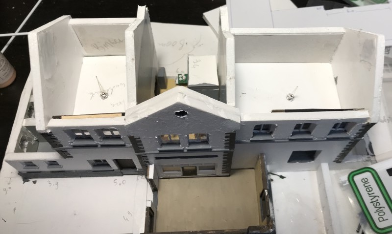

Wel valt me bij deze belichting op dat de muur van het station nogal ruig gestuct is.
Mogelijk laat zich dit wat gladder afwerken met een stukje schuurpapier (op een ijslollie of wasknijper geplakt)
De bureaulamp scheen precies langs de wand, dan zie je alle oneffenheden erg goed. Maar..... de baanverlichting schijnt ook van boven. Dus dit is wel een punt van aandacht.
Ik heb de wand met goedkope witte action verf (tube) lekker dik ingesmeerd om op die manier zo'n Duitse niet-niet-egale muur na te bootsen. Blijft een compromis: vanaf een afstandje 1:1 lijkt de muur glad, maar als je in 1:87 je model van dichtbij fotografeert lijkt het weer tè glad als je het netjes glad maakt. Dus kies ik voor "lekker kliederen".
Ik heb gisteren nog eens kritisch naar de muur gekeken en ben erachter gekomen dat ik er wel wat aan moet doen. De algehele ruwheid vind ik prima, maar er zijn zat punten waar het te is. Uitstekende puntjes, richels, ophopingen, enz. Op een foto doen die teveel afbreuk aan de totaalindruk. Als ik die weg weet te snijden/schuren zou het er al beter uit moeten zien.

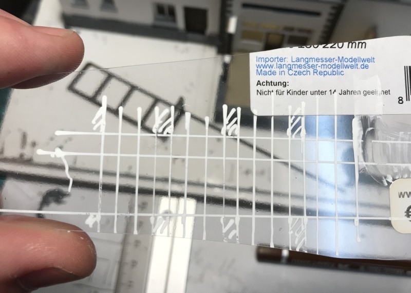

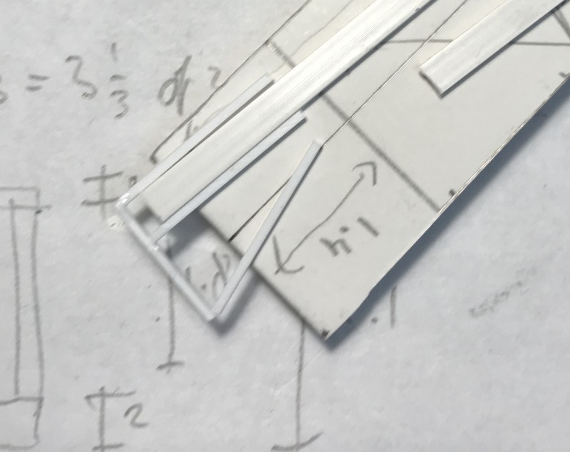

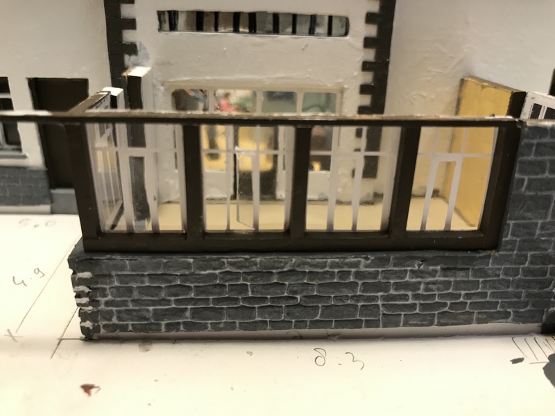

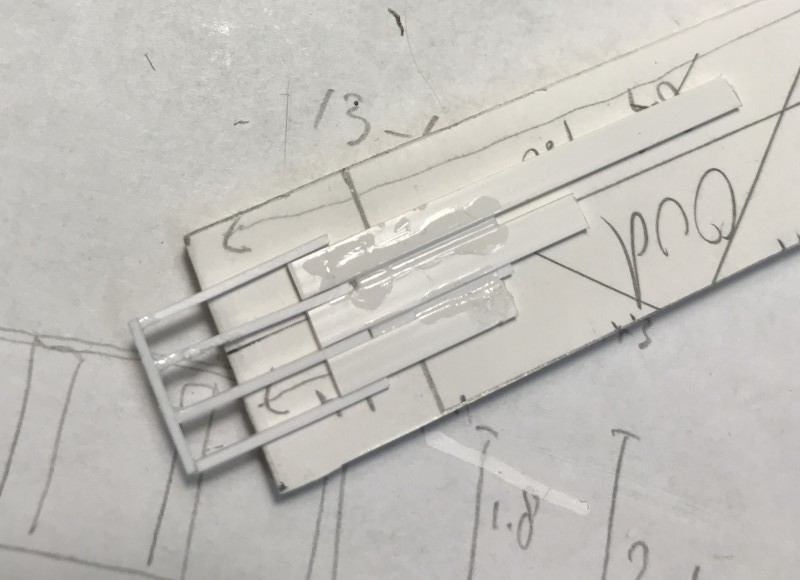

Vanavond ben ik met het maken van de kozijnen verder gegaan. Wat een akelig gepruts is dat:
Uiteindelijk iets van een malletje gemaakt:
Maar dan nog bleef het gepruts. En paste, ondanks zorgvuldig opmeten, het kozijn uiteraard niet in de raamopening. Pffffff.....
Dan maar een poging gewaagd met het tekenen van de ramen. Ik had daarvoor al een stift gekocht waar verf uit komt dat ook goed op plastic zou moeten hechten... 1mm breed, als het goed is. Poging wagen...:
Het leek uiteindelijk redelijk te werken. Super-perfect is het niet. Maar de indruk lijkt OK:
Als je er gewoon vanaf een afstandje naar kijkt is het wel prima. Het is zelfs gelukt om het "midden onder" deel van het raam van dikkere sponningen te voorzien (zoals in het echt, het is het deel van het raam dat open kan).
Later de andere ramen. En dan eens kijken hoe het totaalplaatje is.

Ziet er goed uit de ramen. Dat met een malletje is een idee dat nog wel eens van pas kan komen. Altijd kritisch blijven kijken en als je oog denkt het is niet recht, haaks of gecentreerd meet het maar. 90% Zeker dat het je oog gelijk heeft.

Mooi gedaan de ramen (y) door de stevige wanddikte liggen ze ook mooi diep.

Aan de achterkant van het raam ga ik net zulke bruine balken aanbrengen (maar dan 0.5mm dun). Ik denk dat je dat nèt nog kan zien uit sommige hoeken, dat versterkt hopelijk de massiefheid van de constructie.

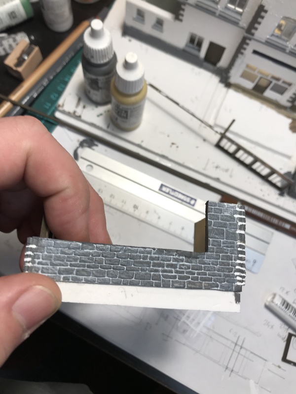

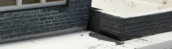

Op Eurospoor werd in de beneluxspoor-stand onder andere een demo gegeven door Wim Vink. Hij liet daar zien hoe je bakstenen muren mooi kunt kleuren.
Ik rook daarin een kans om de natuurstenen onderste rand van m'n stationsgebouw te verbeteren. Ik vond de witte voegen niet goed genoeg uitkomen, een eigenschap die ik op voorbeeldfoto's wèl zie. De rechterhelft van onderstaande foto geeft het gebrek aan duidelijke voegen aan:
De linker helft ziet er wèl goed uit! Bij beide helften heb ik de plastic steentjesplaat met vallejo "basaltgrijs" egaal beschilderd. Bij beide heb ik vervolgens sterk verdunde witte verf aangebracht om in de voegen te laten lopen (een "wash"). Daarbij komt er uiteraard ook een witte aanslag en witte vlekken boven op de stenen.
  • Bij de rechterhelft heb ik met een stukje toiletpapier het wit van de bovenkant van de stenen af lopen poetsen. Daarbij haalde ik helaas ook vrij veel van het wit weer uit de voegen...
  • Bij de linkerhelft heb ik het wit gelaten voor wat het was. Dus: prima witte voegen. En om de stenen weer grijs te krijgen heb ik de "potloodmethode van Wim" gebruikt: met een grijs potlood over de stenen heen. Goed beheersbare methode.
In Utrecht heb ik het geluk op loopafstand van m'n werk een goede kunstbenodigdhedenzaak (of hoe je dat noemt) te hebben (Swaak). Met onder andere onderstaand assortiment van de door Wim aangeraden "Albrecht Dürer" potloden. Daar heb ik dus een bruikbare kleur grijs van uitgezocht (en een bruine, maar goed).

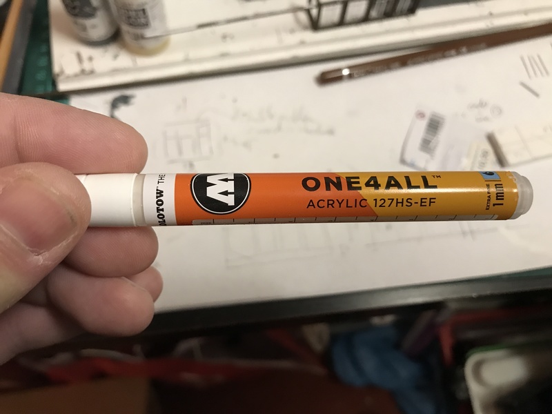

Bij diezelfde winkel komt ook de witte verfstift met 1mm brede punt vandaan, iets van het merk "Molotov". Beetje oppassen, want soms komt er opeens een grote druppel verf uit, maar verder krijg ik er mooi resultaat mee:

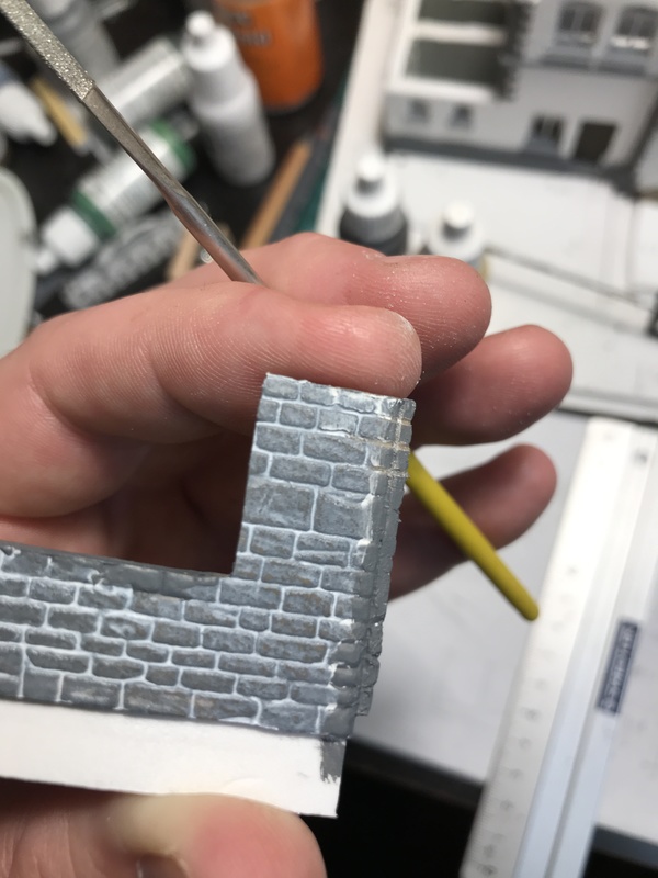

Vanavond heb ik de hoeken van de Fahrdienstleiterausbau bijgewerkt. Daar heb ik een spleet moeten voegen die ik daarna egaal grijs had geverfd. Dus: als eerste met een vijl wat voegen uitdiepen:
En daarna met bovengenoemde witte verfstift de voegen wit aangestipt:
Dit ziet er niet uit, maar daar ga ik wel wat rommelen met een potlood en eventueel andere zaken.

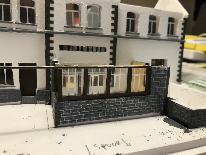

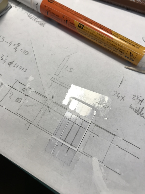

Vervolgens ben ik met de twee resterende ruiten bezig geweest. Hiervoor gebruik ik onder andere een schets die ik op een A4tje heb gemaakt. Deze lijnen trek ik dan met de witte verfstift over:
Later komt er nog wel een foto van de ruiten, maar de lijm (=kristal klear) is nu nog aan het drogen :)

Voor de voegen kun je ook de verfmix gebruiken die ik noemde in de demo.

Wat je ook kan proberen met voegen is eerst de bakstenen verven in de kleur die je wil en als dit droog is alles insmeren met de kleur voeg die je wil hebben en hier vervolgens weer met een doek overheen om de verf van de bakstenen te halen. Afhankelijk van hoeveel je er weer af veegt blijft er gelijk een mooie grijze gloed op de steen blijft. En in tegenstelling tot een wash haal je de verf niet zomaar uit de voegen.

Chris: misschien is het ook vooral een probleem dat ik een stukje toiletpapier gebruikte i.p.v. een doekje. Door de uitstekende vezeltjes neem je dan veel van de verf uit de voegen mee.
Wat ook meespeelt is dat dit ongelijke natuurstenen zijn: baksteen is lekker egaal en glad, dat is veel makkelijker schoon te poetsen.
Enfin, ik blijft gewoon her en der lekker leentjebuur spelen qua technieken en ik wissel ook lekker af :) Ik heb toen ik jong was ook wel eens een muurtje egaal in voegkleur geschilderd en vervolgens met een doekje de baksteenkleur eroverheen gewreven. Werkte ook wel aardig. Enz :)

vegen met een sponsje met 1 kant grof en andere fijn werkt ook lekker om na te vegen/borstelen
