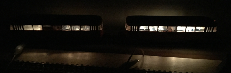

Ik had wat problemen met het dimmen van het motorrijtuig van de Schienenbus, zie "licht dimmen met lokpilot 4 en multimaus".
Ik werd heel snel geholpen en vanavond heb ik de oplossing ("CV 32 moet op 0 i.p.v. 2") uitgeprobeerd en, tadaaah, success!
Vooraf (de rechter is de te dimmen motorwagen):
Achteraf:
Het echte beeld op de baan is anders, maar het verschil is in ieder geval duidelijk. Meer dimmen kan nu niet, want dan zie je echt niets meer van de front/sluitverlichting.
Benieuwd hoe het effect wordt als er passagiers in zitten. Daar kan ik de onderlinge helderheidsperceptie nog mee beïnvloeden. De rechter lijkt nog steeds wat helderder, onder andere omdat de bodemplaat hoger ligt i.v.m. de motor....
Reinout

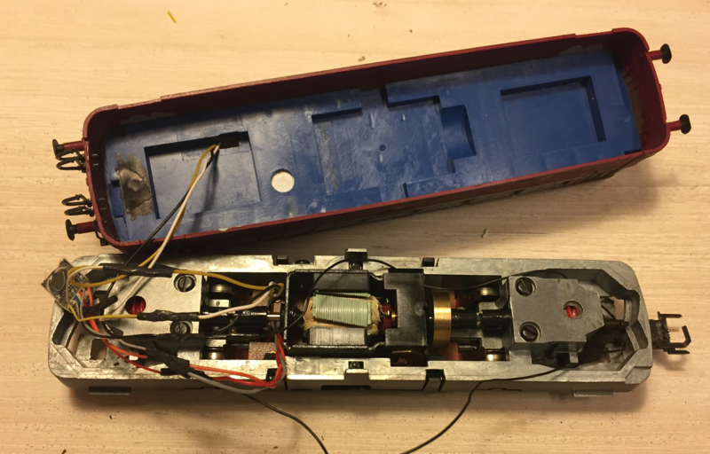

waar heb je nu de decoder verstopt in de wc of onder de vloer. Het schijnt namelijk een behoorlijke opgave te zijn om de Roco railbus te digitaliseren.

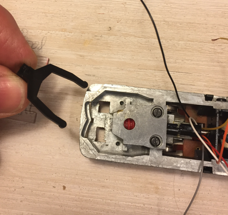

« Reactie #2212 Gepost op: 10 February 2017, 20:30:56 »
Onder de lichtgeleider van de voorlampen op de plek van de koppeling:
Koppeling aan de voorkant eruit, die heb ik toch niet nodig. En het scheelt een bak met ruimte:
Hier zie je hem op z'n plek (hoewel ik hem het gaatje nog in moet drukken):
Wel moet ik denk ik nog wat zwart karton ter camouflage aanbrengen, nu zie je denk ik een decoder onder de wagenbak uitsteken (op de plek van de koppeling) als je goed recht van voren kijkt...
Ergens ben ik blij dat ik nog niet met ledjes heb gespeeld, dat had het voor m'n gevoel nog complexer gemaakt. Aan de andere kant scheelt het weer lichtgeleiders en dan kan je je draden weer veel makkelijker opbergen. Gezien (gehoord...?) de geluiden bij het rijden komen er nu wat draden tegen de cardan as aan... TODO-puntje :)

Decoder: het is een ESU, maar wel de "micro" uitvoering. Anders was het helemaal prakken geweest en had hij ook niet in het koppelingsgat gepast :)

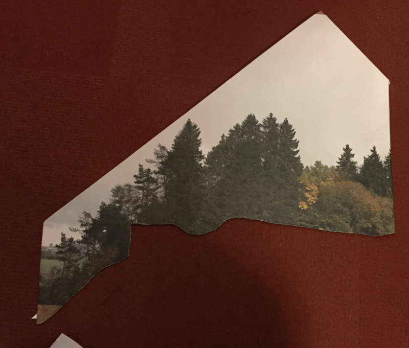

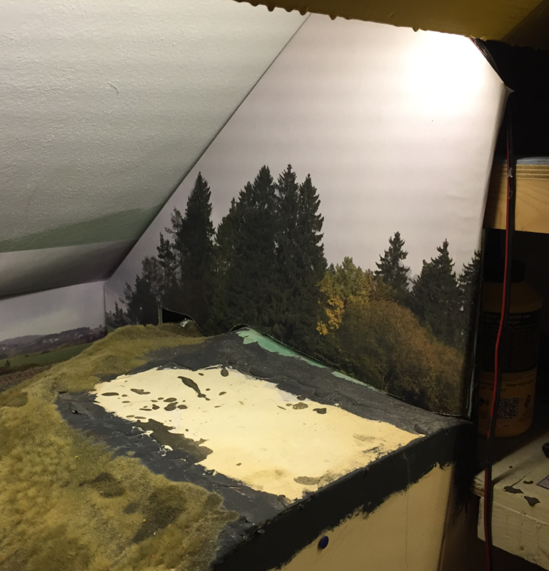

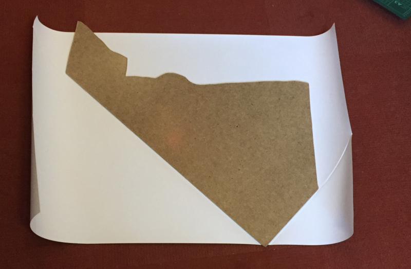

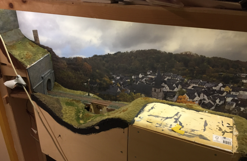

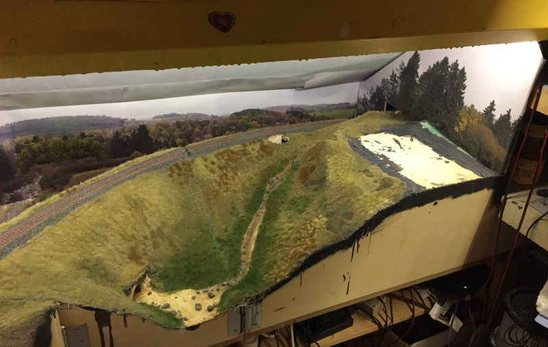

Ha! Twee van de drie achtergronden bij de Monreal-modules zijn aangebracht. Eerst het kleine stuk dat de afsluiting richting schaduwstation vormt. Met een stuk karton aan het aftekenen en snijden geweest, daarna kon ik de maten op hardboard overnemen:
Achtergrond op maat gesneden:
En op z'n plekkie:
Er zitten naden boven/onder/links, maar dat kan nauwelijks anders. In ieder geval aan de bovenkant, daar heb ik marge nodig om de module van z'n plek te krijgen. De onderkant zou ik beter kunnen krijgen door alles op een andere manier te bevestigen. Daar ga ik nog een keer na kijken.

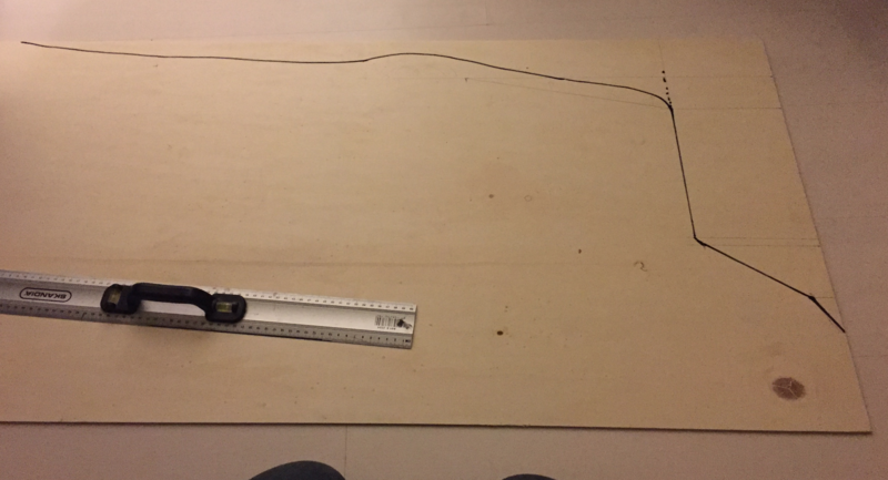

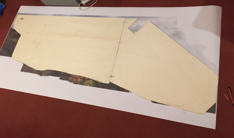

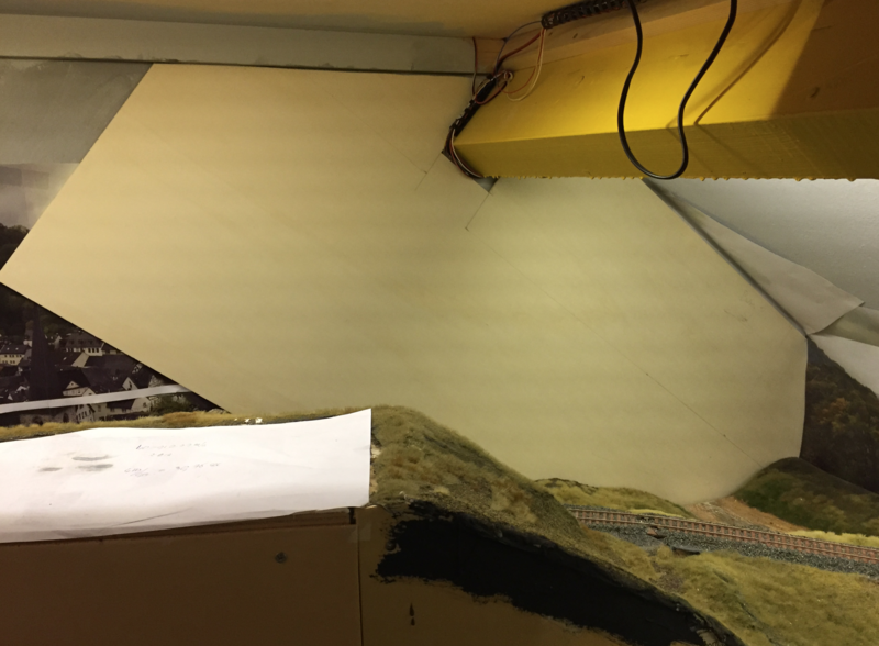

Vervolgens de Grote Monreal Achtergrond. Triplex op maat zagen:
De linkerkant met de tunnelingang opmeten en snijlijnen trekken:
Alles op de achtergrond gelegd en passen en meten zodat de beek op de juiste plek ligt, want dat is de kritieke plek:

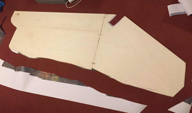

Uitsnijden:
Triplex met een paar schoeven op z'n plek en vervolgens dubbelzijdig plakband als voorlopige achtergrond-bevestiging:

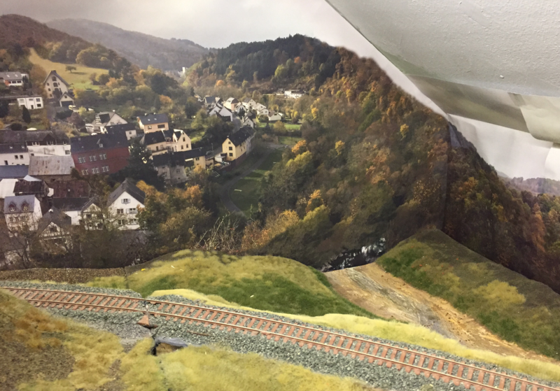

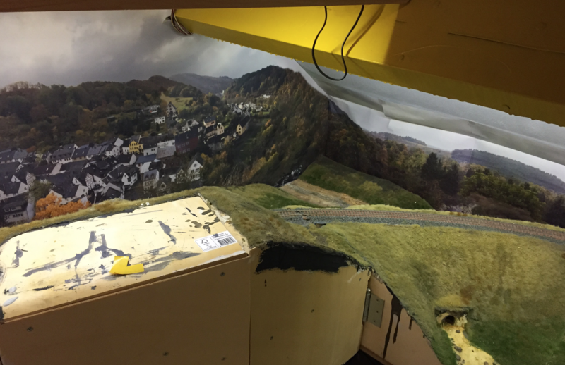

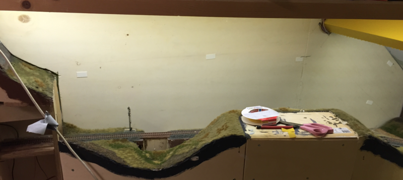

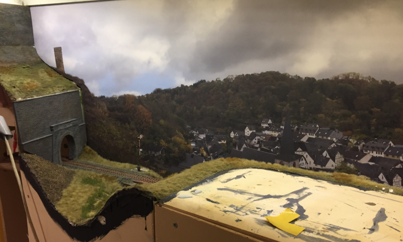

De achtergrond in drie foto's. (Het middenstuk moet nog).
Foto bij de beek:
En nog eentje van de tunnelingang:
Ik moet de achtergrond nog met spuitlijm definitief vastzetten. M'n voorlopige indruk is "hoera!!!!" :D
