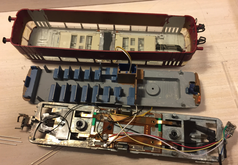

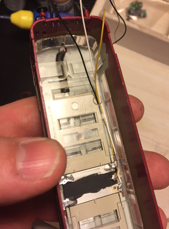

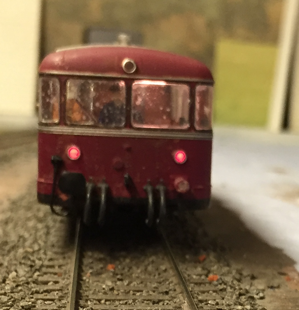

Je kan beter geen personeel zijn van de Bundesbahn van BW Mayen. Knipperdeknip:
Zo, nu past hij:
Ook zijn hierboven de snoeren richting het dak te zien.
Vloerplaat erin, draadjes door de WC:
Hij doet het!
Dat ziet er van binnen niet onaardig uit:
Nu nog wat preisertjes erin.

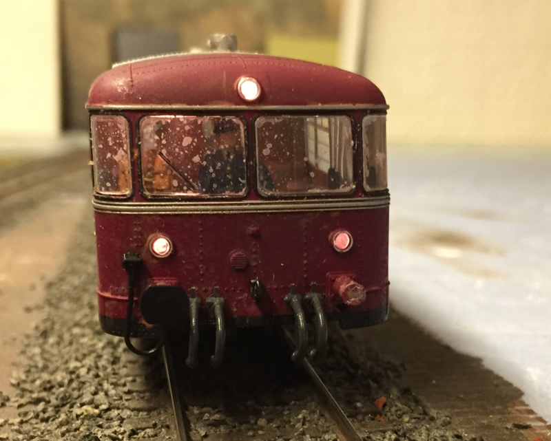

Frontverlichting:
Sluitverlichting:
De ruiten voor/achter zijn aan de binnenkant nogal vuil. Die moet ik nog afkrabben met een cocktailprikkertje.
De verlichting in het donker van het schaduwstation, in vergelijking met de Silberling:
Ik moet hem nog een tikkie dimmen.
Deel één van de railbus is gedaan. Deel twee komt hopelijk morgen af.

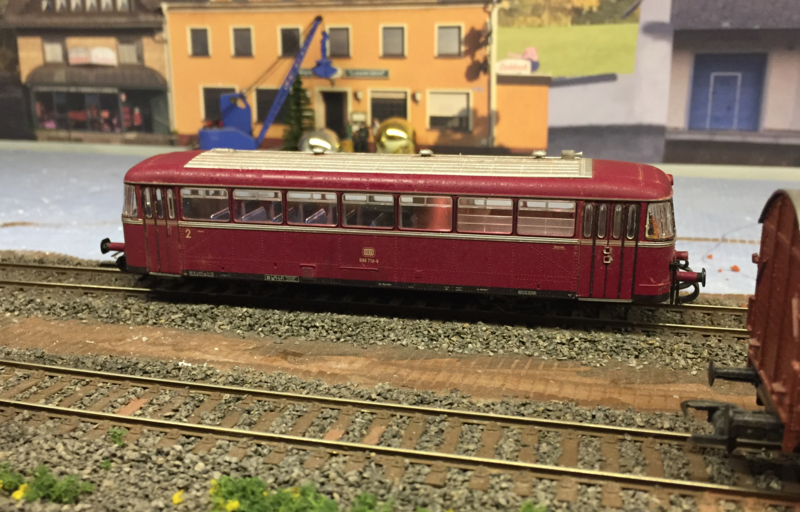

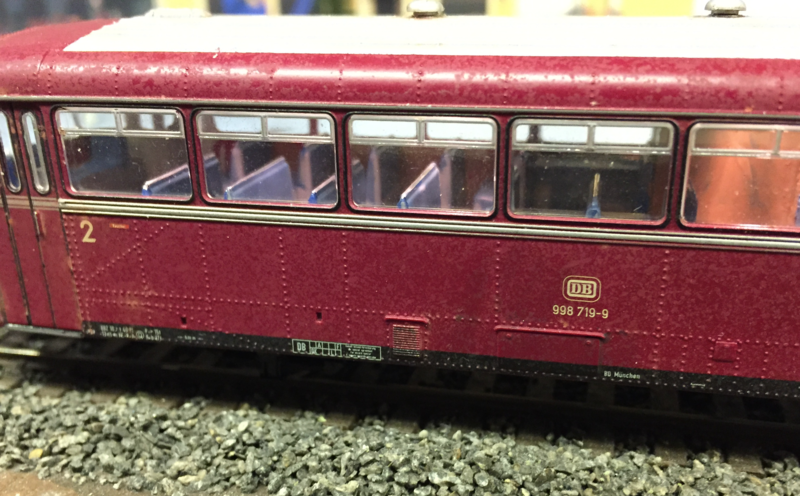

Deze is smullen:
Citaat van: 44 op 03 February 2017, 22:45:06
Mits je er de tijd voor neemt, is haast niet altijd verkeerd.

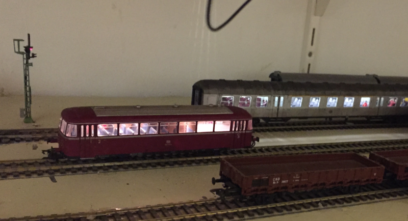

Nou is gelijkmatig verlichten nog een moeilijke zaak. Neem deze foto:
En kijk dan niet naar de railbus, maar naar de Silberling erachter die keurig netjes egaal door een doorlopende ledstrip verlicht wordt. Alleen is de indruk dat de middelste helft van het rijtuig feller is: de eersteklas banken zijn lichtgrijs, de tweedeklas rood. De 1e klas in het midden van het rijtuig lijkt dus feller. Zucht....
Bij de railbus is het grootste probleem qua formele egaliteit dat het middelste venster niet verlicht wordt. Daarboven zit het naar onderen lichtdichte plaatje met het lampje. Het raam rechts van het midden lijkt wat vaag geliger dan de rest: dat komt door het beigebruin geschilderde toilethok. En de rechter twee ramen lijken te fel, maar daar zit een egaal grijs bagageruim achter in plaats van donkerder blauwe stoelen.
De belangrijkste winst als ik het later dus met ledjes ga verbeteren:
Middelste venster wordt ook netjes verlicht.
De front/sluitseinen zijn egaler en ook iets feller.
Enfin, inmiddels ligt het motorrijtuig uit elkaar en heb ik alles schoongemaakt en heb ik ook een paar lipjes rechter gebogen. Want bij de digitalisatie-met-behoud-van-oorspronkelijke-verlichting schijn je extra op te moeten passen met de lipjes die de lampjes van stroom voorzien, dat daar geen kortsluiting ontstaat.

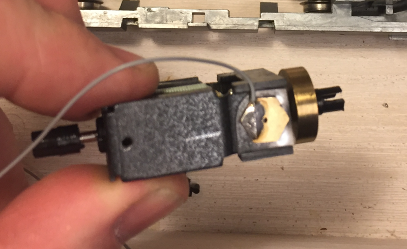

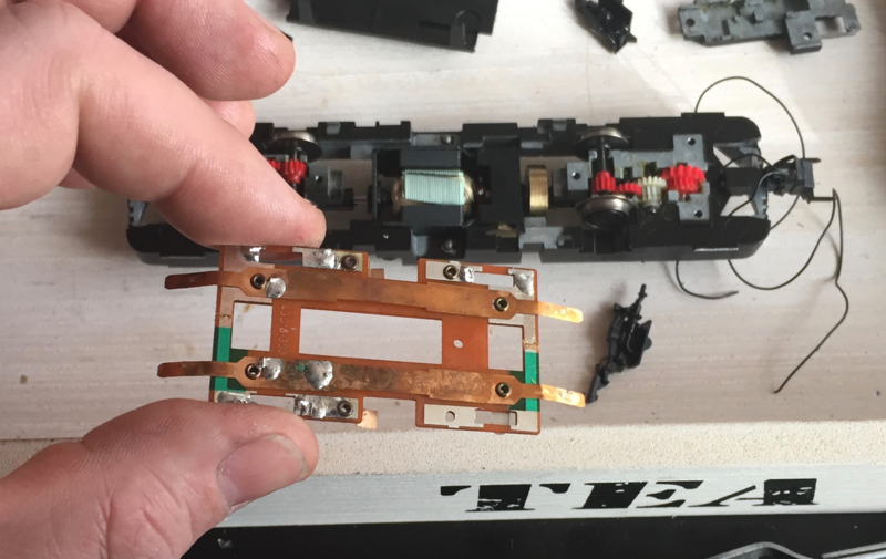

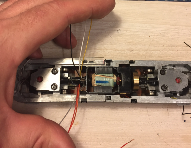

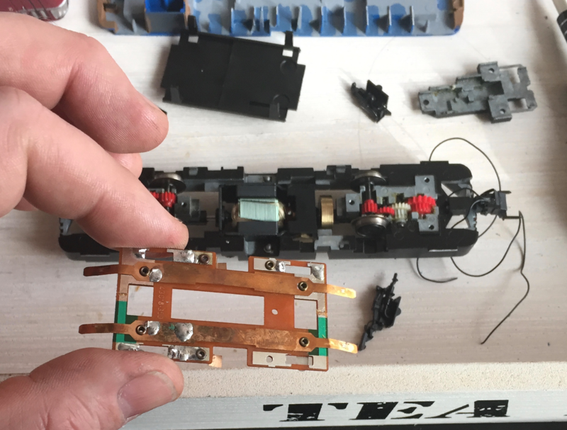

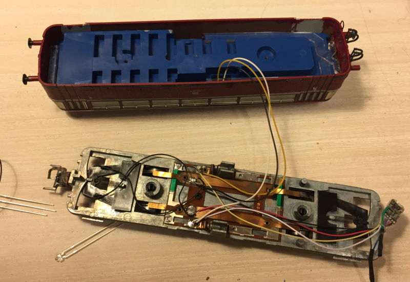

Hier het restant van de digitaliseringsbeschrijving. Als eerste het printplaatje leegsolderen van alle diodes, draadjes en condensatoren:

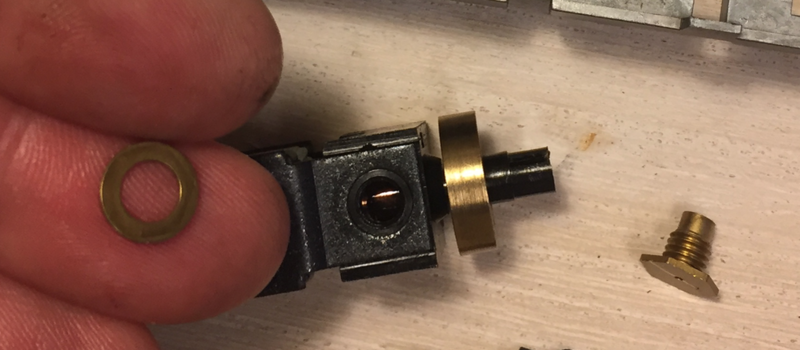

De motor is met één van zijn twee moeren-met-koolborstels met de motorbehuizing en dus met de massa verbonden door middel van een messing plaatje:

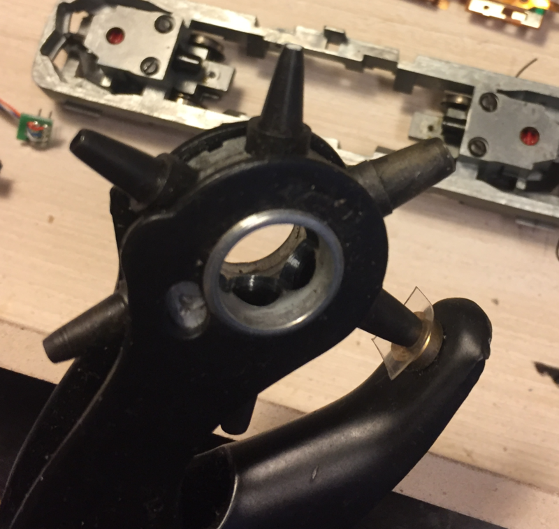

Dat moet je niet hebben in de gedigitaliseerde versie. Dus... isolerend plaatje. Die kan je kopen, maar je kan ook een stukje plastic nemen (in dit geval zo'n plastic flapje dat onder de kraag van een pas gekocht overhemd zit...) en daar een gat in maken. Hiervoor is een gatenpons (of hoe dat ook heet) voor riemgaten handig:
Tadaah: op z'n plek:

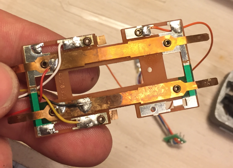

Alle draadjes vastgesoldeerd en op de juiste plekken door de gaatjes gevoerd:
De draden netjes aan beide kanten van de kardanas verdeeld. Op die manier benut ik de beschikbare openingetjes zo efficiënt mogelijk.
Koppeling aan de voorkant eruit, die heb ik toch niet nodig. En het scheelt een bak met ruimte:
Draden door een gaatje in het dak gevoerd, dat zit precies op de goede plek voor het toilet:
Alles bijna in elkaar:
En helemaal in elkaar (maar qua helderheid nog niet ingesteld):
Reinout

Mooi gedaan en helder uitgelegd, Reinout
Digitaal krijgt al snel de hik en/of rookvorming bij het geringste kortsluitinkje,
dus het plastic kraagdingetje is een goede beveiliging
