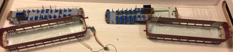

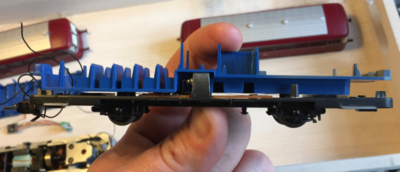

Thuisgekomen lag er ook thuis een pakje, deze keer uit Emmen. Het eindresultaat van het mijn-railbus-koppeling-is-te-kort draadje is een onderdelenzakje van Roco met een koppelingverloopstukje en een doosje met een krois stroomvoerende koppeling.
En ja, nu past het:

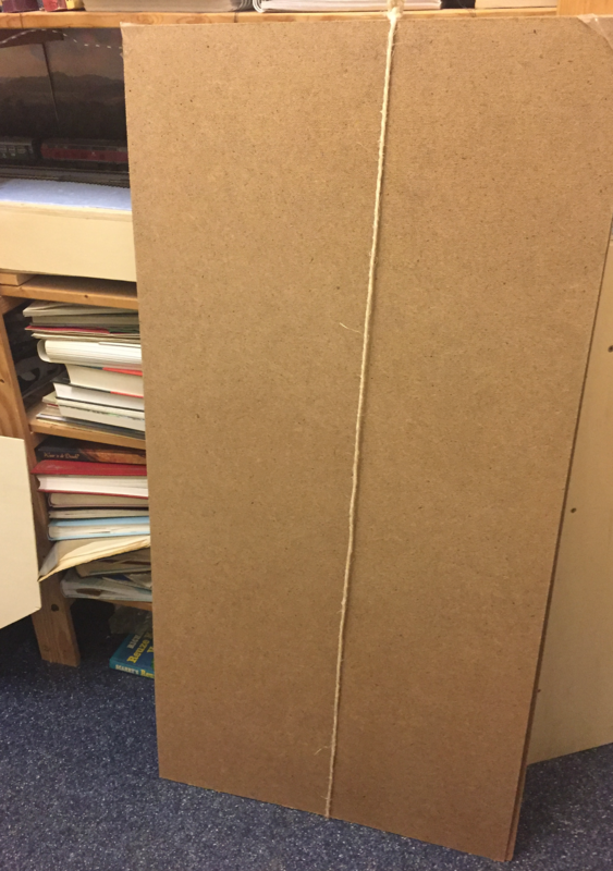

Op de terugweg naar huis, voor de verandering met de bus, gepland halverwege uitgestapt bij de bouwmarkt en toen met 5 platen hardboard weer ingestapt:
Eens kijken of dat een goede oplossing is voor de kromming die ik nodig heb bij de overgang bij het schuine dak.
En überhaupt een test doen of hardboard goed werkt met spuitlijm. Ik neem aan van wel, maar ik zal eerst een test doen.

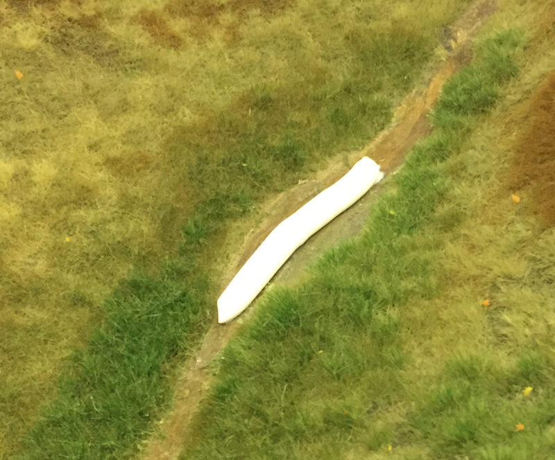

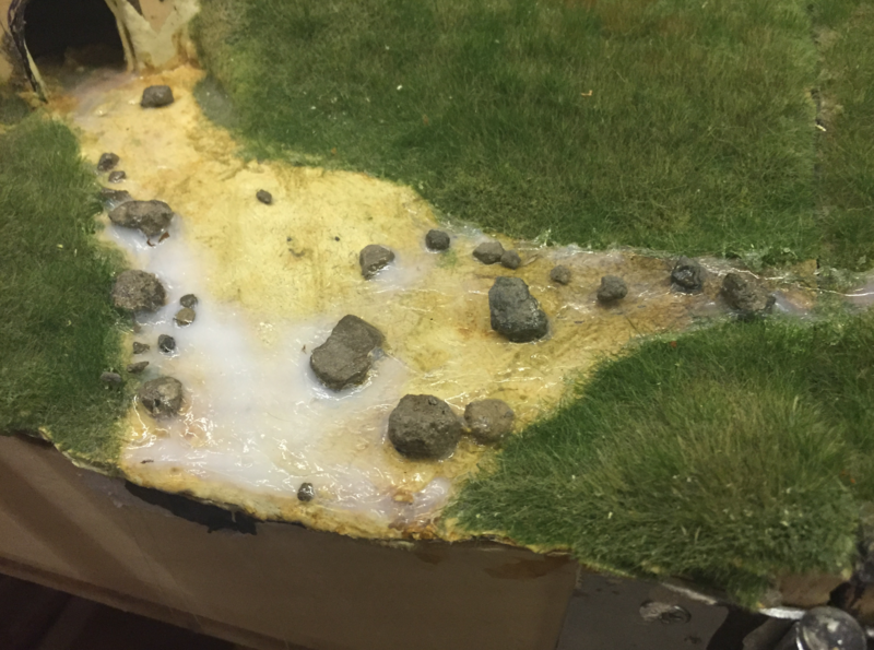

Tot slot een blik geworpen op het langzaam weer helder wordende beekje:

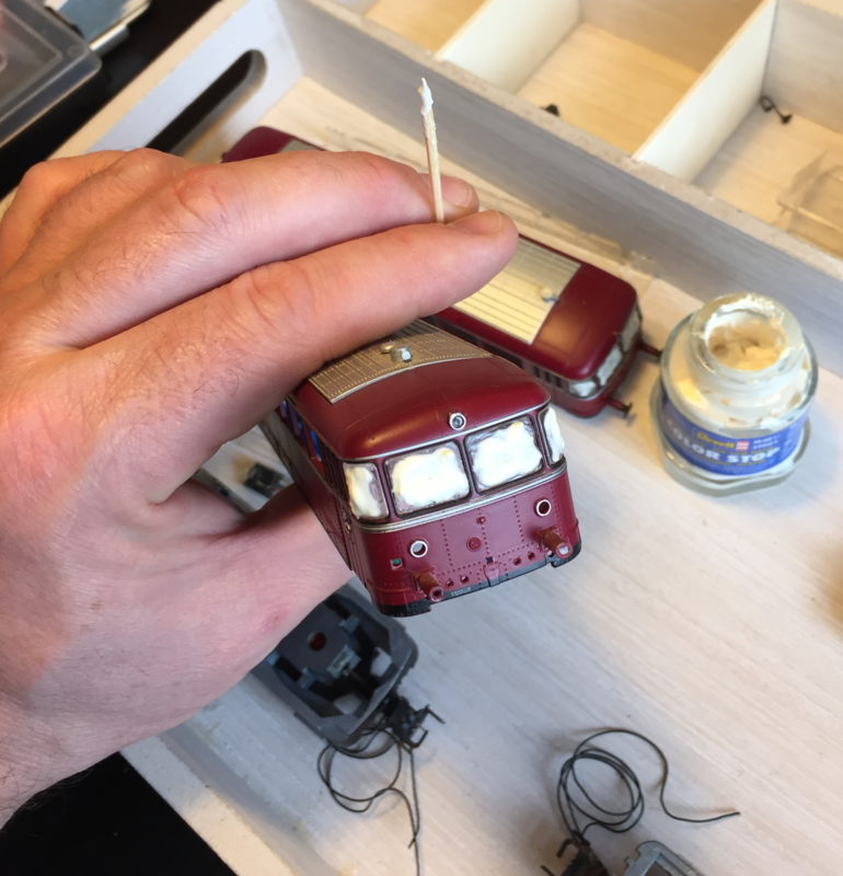

Revell 'color stop' op de ruiten aan de voor/achterkant van de railbus gecocktailprikkert:
De ruiten aan de zijkant kon ik er gewoon uithalen, maar de voorruit: nee. Het zal wel kunnen, maar ik vond het breukrisico te hoog. Maar daarvoor heb ik die 'color stop' gekocht, dus ik kan rustig aan het vervuilen slaan.

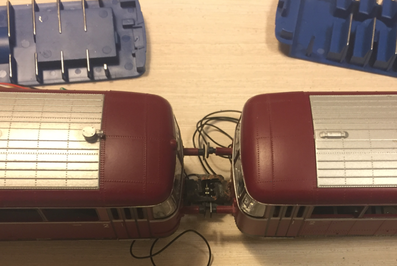

Verder kort gekeken hoe ik de draden van de stroomvoerende koppelingen ging laten lopen. Bij de stuurstandwagen is het makkelijk, daar is wat speling tussen chassis en interieur:

Boven op zolder nog een korte blik op de laaaaaaaaaaaangzaam drogende beek geworpen:

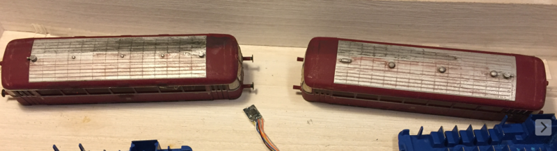

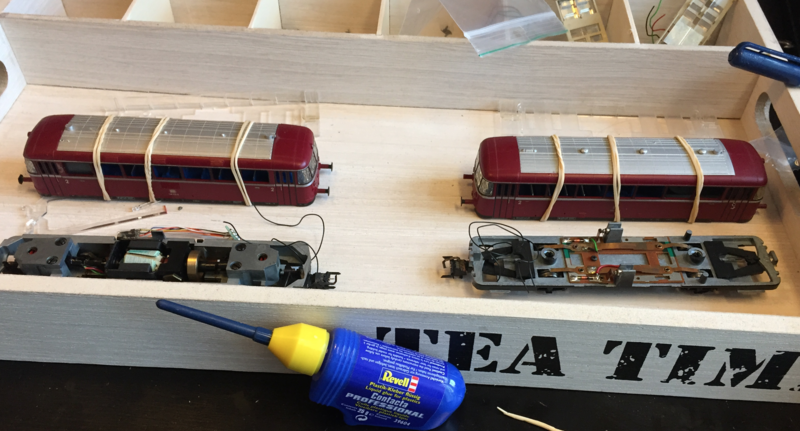

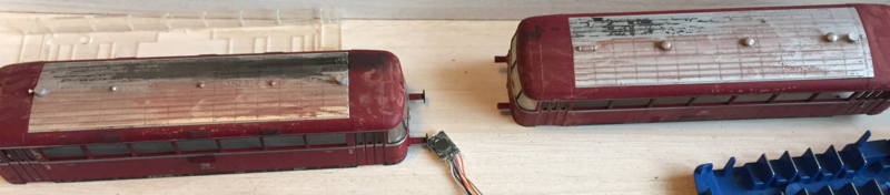

Nog meer werk in uitvoering: ik heb het dak van de railbussen vastgelijmd. Bij veel modellen (ook de mijne) zit het niet 100% lekker vast en steekt het wat naar boven toe. Zeker als er binnenverlichting in komt zie je de spleet dan te veel.
Reinout
  • Berichten: 7770
  • Forummoderator
Re: EifelBurgenBahn
« Reactie #2186 Gepost op: 30 January 2017, 20:29:16 »

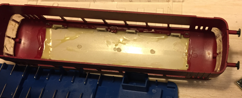

Nadat ik het dak van de railbus had vastgelijmt heb ik, o.a. aan de hand van deze ombouwbeschrijving, vanaf de binnenkant nog wat bisonkit in de naad geduwd om zeker te zijn dat er geen verf naar buiten gaat lopen:
De buitenkant vervolgens met humbrol matte lak (spuitbus) ingespoten. Dat haalt de plastic glans goed weg! Wel had ik verwacht dat het er egaler uit zou zien, maar goed, dat valt toch niet op na het vervuilen.

Tot slot de langzaam - maar zeker - opdrogende beek:

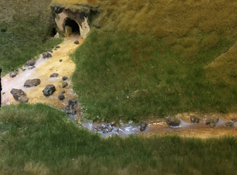

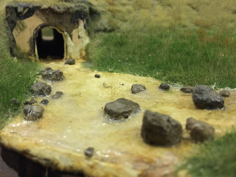

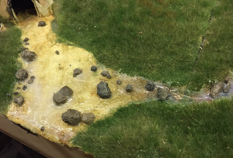

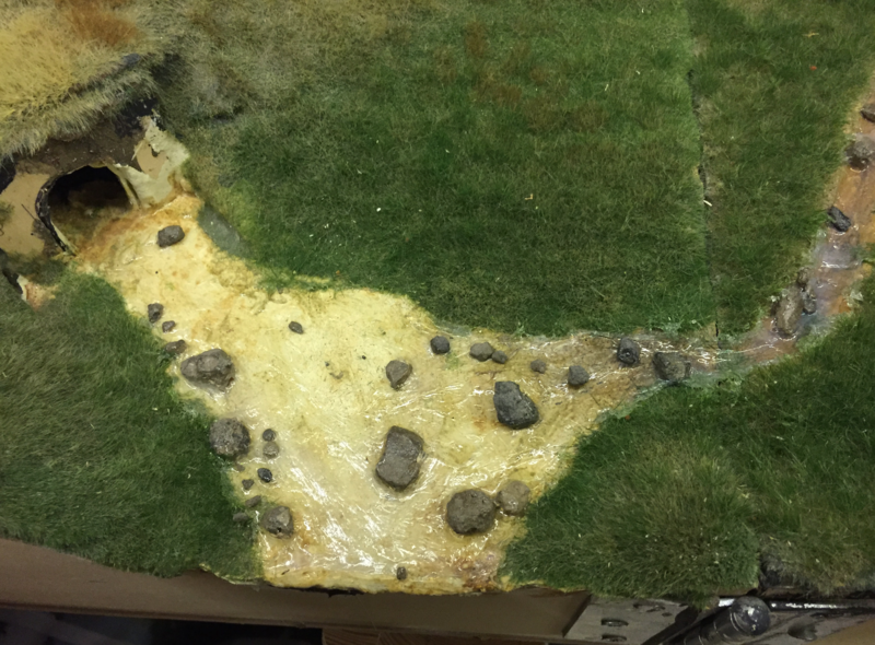

M'n beekje is vrijwel droog:
Ik wordt er niet heel warm van, van hoe het er nu uitziet, maar dat kan ook met de geschilderde ondergrond te maken hebben. Technisch gezien is het wel mooi doorzichtig spul, behalve op een paar kleine plekken waar het nog meer moet drogen. Het is wel een beetje gekrompen, dus op de diepere plekken is het meer ingeklonken dan op de ondiepe, dus het is geen super-horizontale waterspiegel meer. Eventueel een extra laagje erop.
Ach, ik vind het hier wel prima. Het ziet er waterachtig uit! Veel van de structuur van het aanbrengen blijft erin zitten, dus voor snelstromende beken is het prima. Ook nabootsing van zee enzo kan er goed mee. De grote beek die ik verderop moet aanleggen (achter de spoordijk) ga ik met ander spul doen (Noch Modellwasser geloof ik).
Nog een foto van bovenaf:

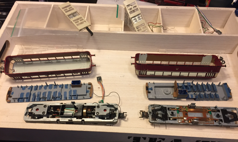

Dan over op de digitalisatie van de railbus. Het interieur is af qua verf:

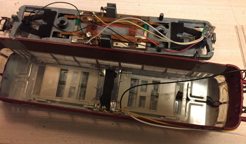

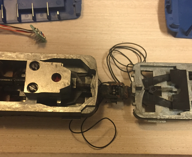

Daarna begon ik na te denken over de digitalisatie. Eigenlijk wilde ik oorspronkelijk eerst meer handigheid met SMD leds krijgen (=silberling repareren) voordat ik deze bewerkelijker inbouw in de railbus ging doen. Plus daarbij dat ik hem snel a/d praat wil hebben omdat ik uiterlijk dit weekend een filmpje in moet/wil leveren voor rit 7. Opeens bedacht ik me dat ik ook gewoon de oorspronkelijke verlichting kan handhaven. Met ledjes is het vast beter voor elkaar te krijgen om het passagiersdeel gelijkmatiger uit te lichten, maar met de oorspronkelijke gloeilamp verlichting is het in ieder geval wat warmgeliger. Dus... de railbus wordt wel digitaal, maar blijft qua verlichting ouderwets:
Hierboven zie je dat het gros voor het stuurstandrijtuig al gedaan is. Functiedecoder aangesloten, verlichting in chassis, elektrisch geleidende koppeling, verlichting in dak. Alleen de verbinding van dak naar chassis moet nog gelegd worden. En eigenlijk als de bliksem nog wat poppetjes erin. Maar dat zal later wel komen.
Eerst afkrijgen en dan als de bliksem het motorrijtuig!
