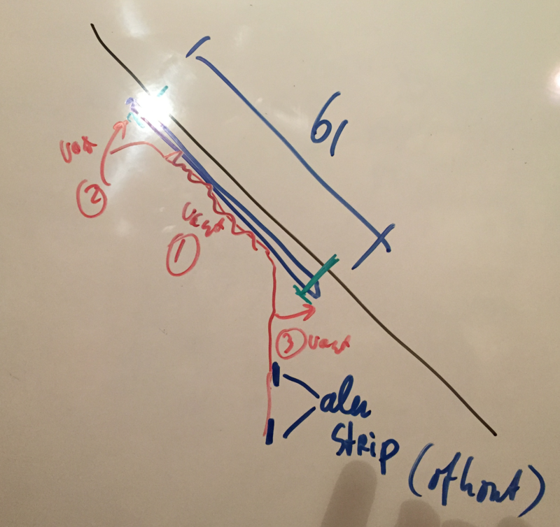

Vanavond hopelijk de resterende achtergrond aanbrengen. Benieuwd wat daar de uiteindelijke constructie van wordt, want ik heb drie verschillende ideeën... Het moet wèl goed vast zitten èn deels wegklapbaar zijn èn idealiter zonder zichtbare knik.... Dat gaat niet allemaal tegelijkertijd lukken.
Eén van de ideeën:
Plaat hardboard (blauw) tegen het schuine dak (zwart) aan schoeven. Maar daar eerst wel op de juiste plek de achtergrond op plakken, want dat lijkt me irritant onder het schuine dak. De bovenste en onderste rand nog niet, want daar moeten eerst schoeven door. Daarna daar ook vastlijmen.
Aan de onderkant hangt het papier dan naar beneden. Met alu stripje of stukje hout of een plak karton zorgen dat het recht blijft en een beetje naar beneden hangt. Tegen de achterkant van de module denk ik een klittebandje om hem enigszins strak op z'n plek te houden. Idem tegen het dak om het "naar boven te kunnen klappen".
Het zal wel niet 100% duidelijk zijn, deze beschrijving. Het gaat me er vooral om om mijn denkproces te tonen.
Probleem? Even ter plekke piekeren. Daarna achter whiteboard schetsen. Of op een papiertje. Meerdere oplossingen bedenken. Tijdje laten bezinken, misschien komen er andere oplossingen bovendrijven. Terwijl je onder de douche staat of op de fiets zit. Ik ga er dan van uit dat er vanavond wel een bruikbaar idee uit komt rollen.
En indien het een onbruikbaar idee is: een tientje extra uitgeven voor een nieuwe achtergrond

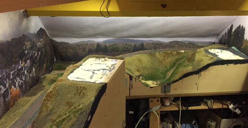

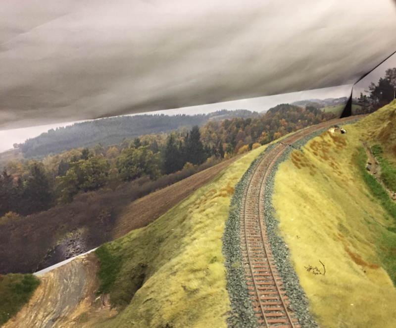

In de categorie
"dat overkomt mij niet"
... de Eifel kwam wel erg dicht bij m'n spoorstaven in de buurt.

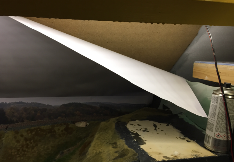

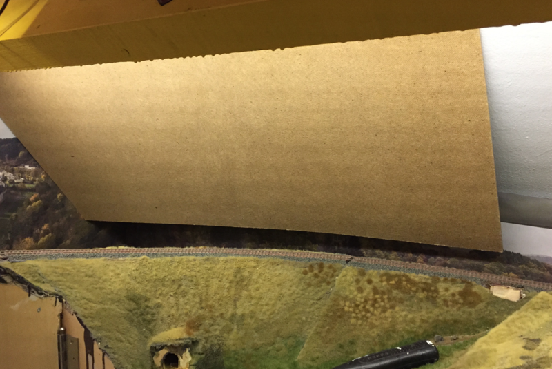

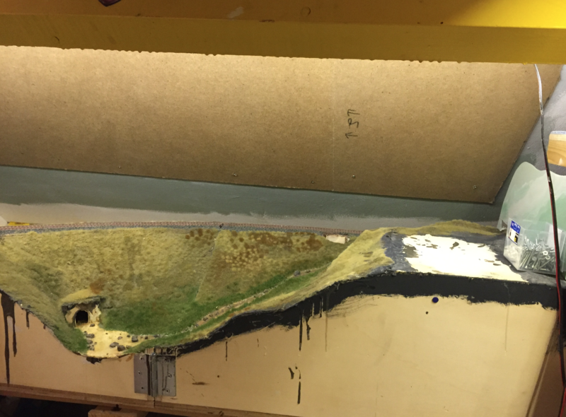

Eerste plaat hardboard. Onderkant precies op de "knik" van de voorbeeldfoto's:
Aan de rechterkant ook een stuk vastgeschroefd:

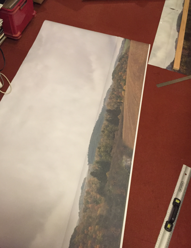

Achtergrond bijgesneden:
En vervolgens, deels met hulp van dochterlief, alles vast proberen te krijgen met dubbelzijdig tape:
Bovenkant met spuitbus lijm vastzetten:
De hoekjes en de onderkant moet ik nog vastzetten. Dat kan deels pas goed als ik de modules heb losgehaald, vrees ik.

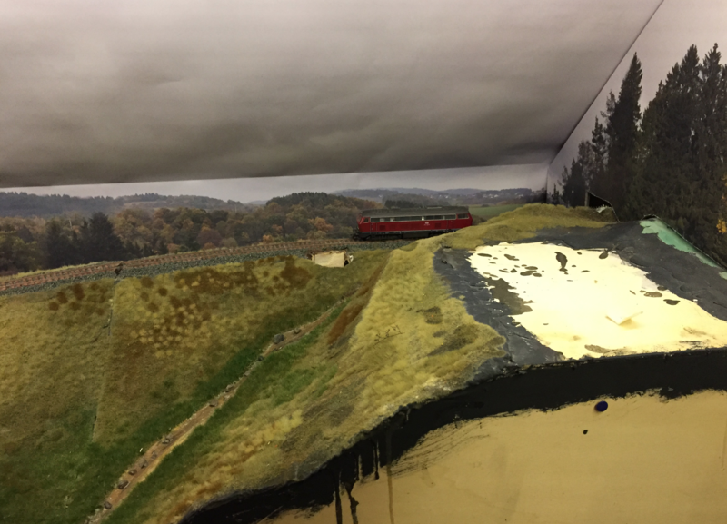

Re: EifelBurgenBahn
Reactie #2227 Gepost op:
15 February 2017, 09:06:42 »
Bobbelt de foto iets? Het geeft op de foto's in wel de bewolking een extra dimensie.

Citaat van: tothebeach op 15 February 2017, 09:06:42
Klopt. Alleen de bovenste 20cm is vastgelijmd. De rest moet ik nog doen, maar daar kan ik alleen goed bij als ik de modules helemaal los haal. Dus... voorlopig even kronkel-kronkel
