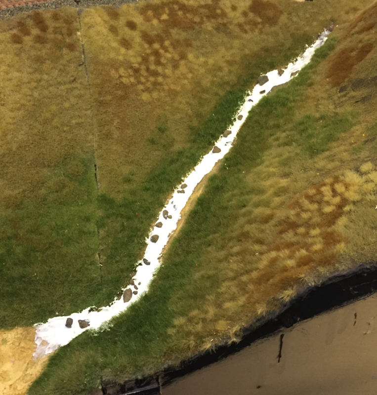

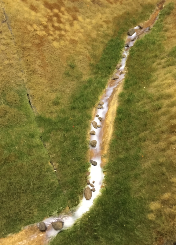

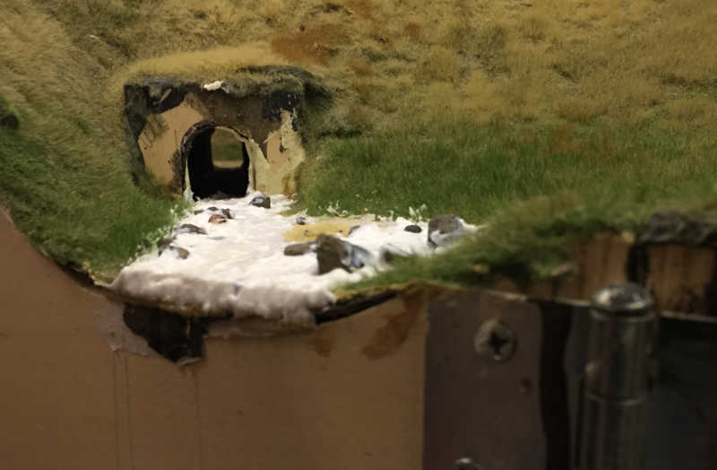

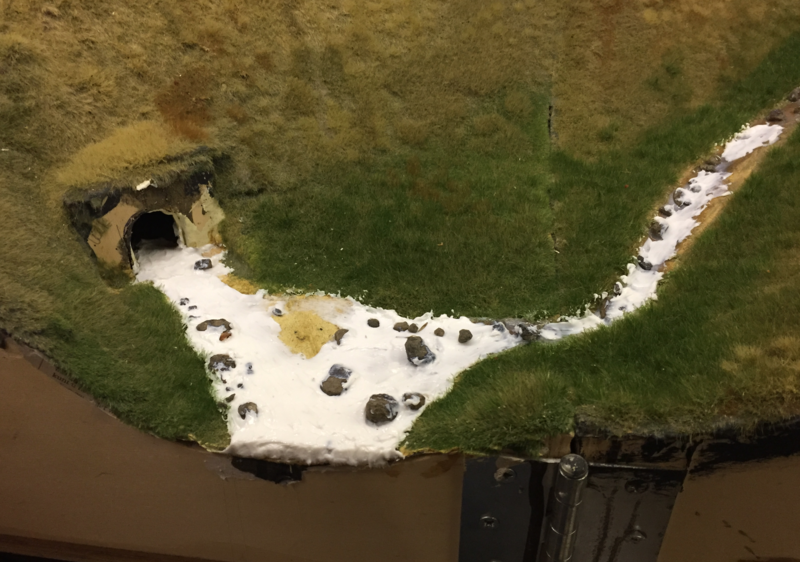

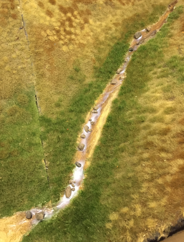

Klusje tussendoor: kliederen met de grote tube "acryl heavy gel medium". Tandpasta-achtige substantie:
Smalle beekje volgevrut en er wat stenen (uit de Eifel) in gedrukt:
Dagje geduldig wachten:
Nog een dagje geduldig wachten:
Leek al ergens op. Gelijk maar kijken of het bredere beekje waar het in uitkomt ook met deze acryldingus te doen is:
Ander perspectief:
Ja, je kan door de buis heenkijken :)
Kijken hoe het wordt. Als het niets is krab ik het er weer af en probeer ik wel wat anders. Makkelijk zat.
