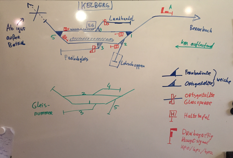

Op Stummiforum is een deel van het forum aan "Vorbildgerechte Modellbahn" gewijd. Daar kan ik dus terecht met mijn
vraag of m'n plan voor Kelberg klopt
. Dus als je wat weet van het nummeren van sporen of het wel/niet toepassen van een stopontspoorblok bij een lokloods ("ik geloof van niet")... Kijk daar dan even. Of reageer hier, da's uiteraard meer dan OK
Mijn plan:

Volgens mij hoort spoor 2 spoor 1 te heten en andersom. Ik neem aan dat EG het station is; vandaar.
En dan ook nog 1A en 1B in verband met het wissel. Welke dan A of B wordt weet ik dan niet of daar vaste regels voor zijn maar in Nederland is het meestal westzijde het A spoor.
Dan is spoor 3 ook logisch qua nummer; doortellen met de nummers parallel aan spoor 1.
4 En 5 maken dan niet zoveel uit. Eerst aanwezige spoor heeft het laagste nummer.
Ik heb het over je groene tekeningetje. Het afgesloten spoor, op je blauwe tekening nummer 5, heet pas achter het wissel spoor 5.
Dit schrijf ik met de kennis die ik heb van de Duitse baanvakken en de Duitse en Nederlandse regelgeving. Maar niets staat vast. Het kan maar zo in de Eifel anders zijn.

Het kan en mag subjectief, er zijn/waren wel regels voor spoor- en wisselnummering, maar door veranderingen in het sporenplan door de jaren heen kan dat wel in de war geraakt zijn.
Het spoor dat het dichtst aan het EG (Empfanggebäude oftewel stationsgebouw) kreeg meestal het nummer 1 toebedeeld. Je zou je kunnen voorstellen, dat spoor 2 pas later werd toegevoegd als inhaal/kruisspoor, en daarna (of gelijk met spoor 2) ook spoor 3. Dat zou de volgorde (vanaf EG gezien) 2 - 1 - 3 kunnen verklaren.
Nog een reden om spoor 1 spoor 1 te laten: dit spoor was ooit het belangrijkste doorgangsspoor, gezien het feit dat dan de wissels (1 en 5) in rechtdoorstand kunnen (konden) worden bereden.
Het stuk (restje) spoor achter wissel 5 hoeft niet zozeer een nummer, het dient alleen om loks te kunnen laten omlopen. Desnoods zou je het nog spoor 11 of eventueel spoor 21 kunnen noemen (als verlengstuk van spoor 1 cq 2).
De gleissperre in het lokloodsspoor... hmmm... zou kunnen... Een Hauptsperrsignal zou ook kunnen. Ga ik even over nadenken.

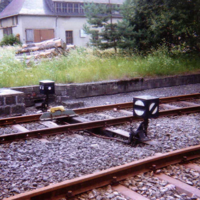

Hauptsperrsignal bij het lokloodsje? Dat zijn wel de ideeën waardoor ik deze proefballon/tekening hier toon. Voor je 't weet is zoiets onverwachts verplicht. Ik zou dan ook verwachten dat het wissel bij de lokloods op afstand bediend wordt.
Als het een handwissel is (waar ik tot nu toe van uit ga) dan is het er wel eentje met een slot waarvoor je eerst de sleutel bij de
Fahrdienstleiter
moet halen. En zou dat dan niet afdoende zijn?
Aan de andere kant zou ik zeggen "eenvoudige Gleissperre". Klapding met een slot, klaar. Maar nee, daar hangen in Duitsland dan maar liefst twee wissellantaarns aan vast. Geen idee waarom, maar goed. Ik heb het zelf met eigen ogen in de Eifel gezien. Raar uitgebreid. Foto uit Uersfeld:

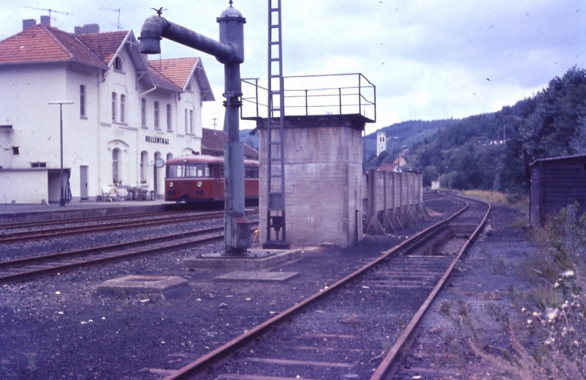

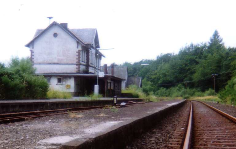

Spoor 1/2: daarvan ben ik wel tamelijk zeker. Bij enkelsporige lijnen is spoor 1 het doorgaande spoor. Ergens gelezen geloof ik. In de Eifel is vaak het spoor bij het stationsgebouw het kruisingsspoor dat met gebogen wisselstand wordt bereden. Dat is dan spoor 2.
Nauwelijks te zien, maar hier bij Uersfeld is het rechter doorgaande spoor 1 en het "Hausbahnsteig" 2. Ik heb wel duidelijker foto's online gezien, maar die kan ik nu met google niet vinden.
Nummering van de overige sporen: daar ben ik nog niet uit.

Hoi Reinout,
Bij de de gleisssperre is de lantaarn rijrichting gebonden,dus voor heen en terug ieder een lantaarn,

Toch vind ik het nog niet echt logisch. Van beide kanten zie je twee lantaarns. Ik bedoel, het idee is toch om te zeggen "als je hier overheen rijdt breek ik je poten"? Moet dat nou echt op twee verschillende manieren gezegd worden?
Niks mis met wat eloquentie als je iemand (of een wagon) met lichamelijke schade bedreigt. Maar om dat nou dubbel te doen...

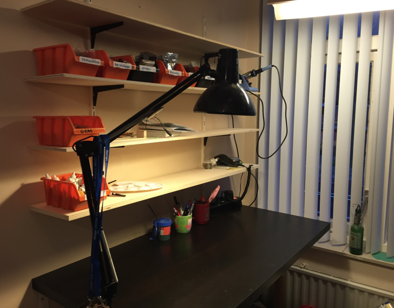

Vanavond heb ik boven mijn (sta)bureau een viertal planken gemonteerd:
Daarmee hoop ik de berg met onderdelen en projecten op het bureau zelf te beperken. Netter werken, dus

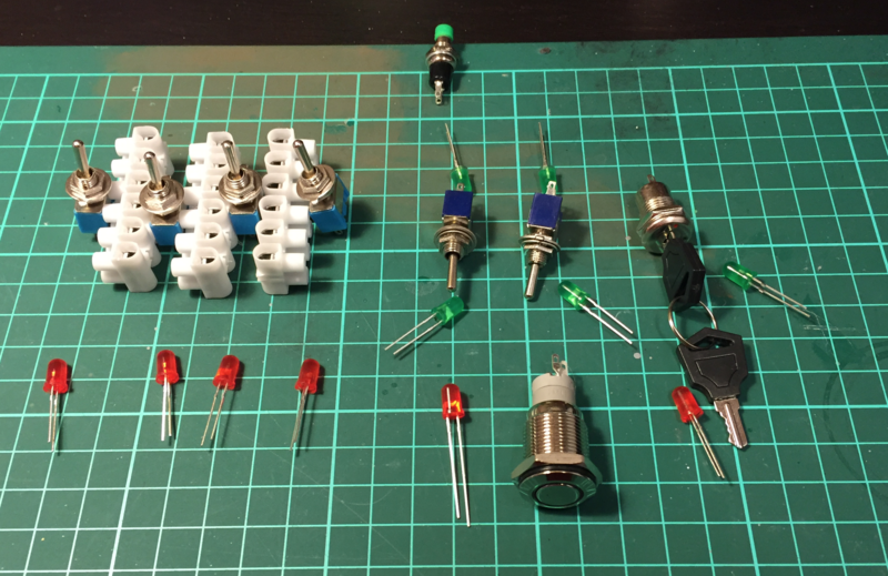

Ook interessant, denk ik, is een eerste gedachte over een bedieningspaneel voor Kelberg:
(Eerste gedachte... nou, ik ben al een tijdje bezig. Dit is in ieder geval de eerste foto).
Links een viertal aan/uit schakelaars. Twee voor de wissels bij het perron. Twee voor het inrijsein (een inrijsein met 3 seinbeelden hp0/hp1/hp2 heeft in Duitsland twee hendels nodig).
Eronder een ledje om aan te geven of het hendel bewogen mag worden. Uit: ja. Aan: nee. Knipperend: oepsie, hij staat in de verkeerde stand en moet omgezet worden. Het idee hiervoor
komt hier vandaan
De twee schakelaars rechts ervan zijn van het aan/uit/aan type. Dit zijn de
Fahrstrassenhebel
, de rijweghendels. De linker is voor binnenkomend verkeer (naar spoor 1/uit/naar spoor 2), de rechter voor uitgaand verkeer van 1/uit/2. De linker heeft een knopje erboven om de rijweg, na keuze, vast te leggen. Vastgelegd? Dan mag je daarna het sein op veilig zetten. Sein daarna weer terug op rood? Dan is de rijweg weer vrij en mag de schakelaar terug.
Alles geregeld door een arduino, uiteraard.
De tweede rijweghendel is voor uitgaand verkeer. Daar zit geen sein aan vast want er zijn geen uitrijseinen. Dus wordt er dan in de werkelijkheid een "behelfssperre" gebruikt. Een stuk metaal dat je op de hendel steekt en dat de boel blokkeerd. Puur ter herinnering. Ik wil dat met de knop eronder doen. Dat is een drukknop met een rood ledje. Indrukken om hem te vergrendelen en ook weer indrukken om hem te ontgrendelen. Geeft het daadwerkelijke gebruik denk ik aardig weer.
Helemaal rechts een sleutelschakelaar. Die wil ik gebruiken om lokaal rangeren toe te staan. Met wat arduino-aansturing kan ik dan de onderlinge afhankelijkheden wel weergeven.
Hier ga ik nog verder over nadenken! Ook al omdat op het duitse forum wat antwoorden zijn binnengekomen die m'n aannames deels door elkaar geschut hebben. De meest linker wissel zal denk ik een handbediende wissel worden i.p.v. eentje die uit het stationsgebouw wordt bedient. Da's nogal een verandering voor m'n opzet! En ook lijken er nogal wat "H" borden weg te kunnen.

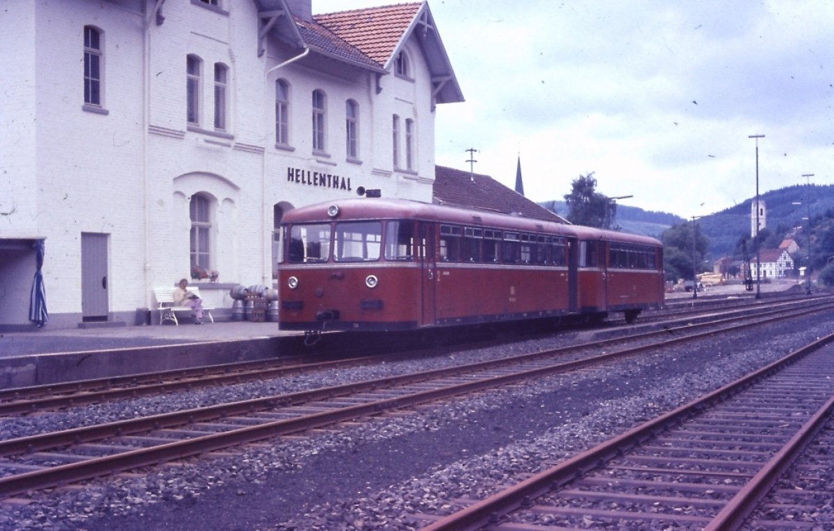

Nummering van spoor 1 en 2
: ik kwam
deze foto
weer tegen omdat ik naar stations-in-de-Eifel-met-inrijseinen aan het zoeken was. Deze foto heb ik al eerder laten zien. Maar nu pas viel mij op dat hier ook spoornummers bij staan. En jawel hoor, het doorgaande hoofdspoor is nummer 2 en het afbuigende spoor bij het stationsgebouw nummer 1.
En da's dus op een zijlijn van de Eifelquerbahn (waar ze het anders regelden). Tja
Het geeft in ieder geval aan dat beide methodes OK zijn.
Nu ben ik vanuit Nederland gewend dat je vanaf het stationsgebouw telt met je nummering. Dat levert in het geval van mijn beide stations eigenlijk ook logischer nummers op. Anders zit je toch met 2-1-3 i.p.v. 1-2-3. Dus.... Ik denk dat bij mij het
Hausbahnsteig
ongegeneerd nummer 1 krijgt

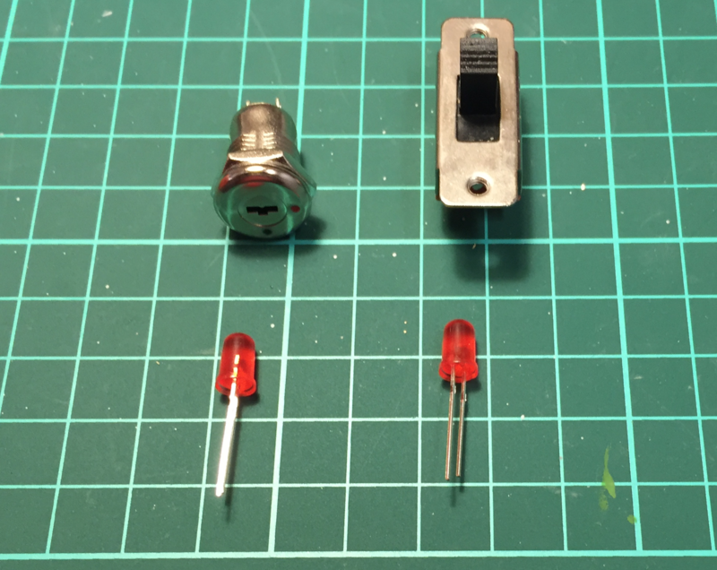

Dit is de setup waar ik aan denk voor de handwissels in Kelberg. De rechter schakelaar is de bestaande schuifschakelaar waar verenstaal aan zit waar de wissel mechanisch mee omgezet wordt.
De linker is een sleutelschakelaar. De sleutel krijg je bij de Fahrdienstleiter, het is de sleutel die normaliter in de sleutelschakelaar van het hoofdbedieningspaneel (zie vorige bericht) zit.
Beide schakelaars hebben eronder weer een rode led om aan te geven of ze wel/niet bedienbaar zijn. Standaard aan. Schakelaar omgezet? Led bij schuifschakelaar gaat uit, de wissel is bedienbaar. Als de wissel uit de standaardstand is gaat de led bij de sleutelschakelaar aan, want die mag pas weer bediend worden als de wissel weer in de ruststand staat.
De schuifschakelaar heeft twee polen. Eentje gebruik ik voor het ompolen van het hartstuk. Eentje is er over: dat kan naar de arduino om de stand van de schakelaar door te geven.
Tenminste.... die richting denk ik op. 'k Moet wel oppassen dat ik het niet te ingewikkeld maak. En dat het toch realistisch blijft.

Dit is een leuke procedure voor vergrendelde wissels met een sleutel. Indien je het vergrendelen 'elektrisch' wil doen, kan je het idee hieronder gebruiken.
Wat je kunt doen is de Arduino een relaistje laten laten bedienen die de stroomtoevoer naar de schakelaar onderbreekt als hij 'vergrendeld' is. Natuurlijk moet de 'processor' weten wat de stand is, zodat hij hem alleen kan vergrendelen in de juiste stand.
Dan is de procedure dus zo,
1. Zet de wissel in de juiste stand voor een 'rijweg'.
2. Blokkeer het wissel met de arduino (rode LED brand als de schakelaar stroomloos staat, lees vergrendeld).
3. rijweg
deblokkeren evenzo, maar dan omgekeerd.
Als de stand fout is, dan vergrendeld de arduino niet.
Laatst bewerkt op: 24 March 2016, 14:55:05 door Sander Fondse. Reden: fout gelezen.
