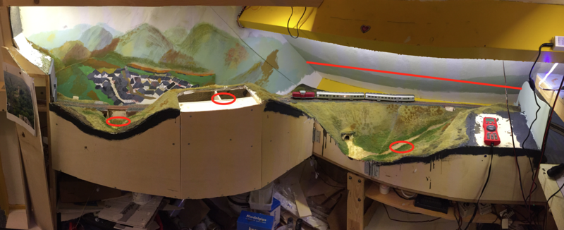

Die ooghoogte (waarop de horizon moet komen) is ook nog een vraag voor mij. Bij rangeren sta ik bij de stations en dan moet de horizon een stuk hoger liggen dan als ik op het krukje zit en 15cm boven bovenkant spoorstaaf zit met m'n ogen.
En dan ook de foto's en filmpjes die ik maak. Het is een decor en daar moet het ook voor werken.
Ik merk dat ik bij het plannen eigenlijk overal heb gegokt/gepland dat de horizon 10 à 20cm boven de spoorstaaf ligt. Bij de Monreal modules wat hoger, trouwens, omdat ik daar wil dat je van bovenaf het dal in kijkt.
Hoe zit dat eigenlijk, zo'n horizon? Volgens mij is het zo dat als je rechtdoor kiijkt (per definitie op ooghoogte), dat dan alles dat op die lijn op dezelfde hoogte is. Dus als de spoorlijn op 300m N.A.P. ligt en je kijkt uit op een leuke 500m hoge Eifelheuvel, dan zou die altijd boven de denkbeeldige ooghoogte moeten uitkomen.
Hrmfff, dan moet ik nog erg secuur gaan plannen. Zeker als ik de bovenrand van het landschap eigenlijk onder de (geleidelijke) knik wil houden in de uiteindes onder het schuine dak. Dat kan, maar dan moet ik ter plaatse wel de horizon/ooghoogte daarop aanpassen.
Probleem is dan weer de continuïteit: bij Monreal maakt m'n baan een mooie ruime bocht:
De rode streep geeft ongeveer de plek aan waar er een knik in de achtergrond komt. "Achter" de baan stroomt de beek, dus "aan de overkant", op de achtergrond, komen de heuvels aan de andere kant van het dalletje. Dus de horizon moet laag komen, eigenlijk onder het niveau van het spoor. Het rechter rondje/oogje geeft dat aan.
Links wil ik graag een oogghoogte alsof je daar in het dalletje staat tussen de heuvel en de tunnelingang in. In Monreal is dat de plek waar je langs loopt vanaf het dorp naar de twee burchten. Ik heb er een paar keer gestaan, dus dat beeld wil ik hebben. Nadeel: ooghoogte is daar wat hoger dan aan de rechterkant.
En het middelste oogje: boven bij de burcht. Scheelt toch 20cm. Vanaf daar kan je heerlijk het dal in kijken en de treinen volgen. Maar.... klopt de achtergrond dan nog?
Aargh, hoe kan ik die verschillende posities/horizonnen met elkaar verenigen?

Dat is de makke. De horizon bevindt zich altijd op ooghoogte. Dat is hij wanneer je op een Alp van 2000 meter hoog staat, maar ook als je je 6 meter onder de zeespiegel in de één of andere polder bevindt. Pas als je het beeld vastlegt (schilderen, foto maken) leg je ook de horizon vast.
Maak je een achtergrond voor je baan, dan moet je gaan kiezen op welke hoogte je je horizon zet. Op ooghoogte wanneer je zit? Of juist als je staat?
Een truc die vaak wordt toegepast is een achtergrond te kiezen waar "geen" horizon op aanwezig is, althans eentje waarop je niet direct de horizon kunt zien, maar altijd moet "reconstrueren", als het ware. Heuvels, huizen, een spoordijk, een schutting - er kan van alles "in de weg staan".

Wat dat statief betreft: Kan je die gorillapod los schroeven van de poten? Vaak past het bovenste stuk gewoon op een standaard statief.
Wat je met die burcht zou kunnen doen is meerdere reeksen foto's maken die boven elkaar geplaatst kunnen worden. Je kan dan in de plak fase van Hugin instellen dat je foto's op de binnenkant van een virtuele bol geplaatst worden.

Weliswaar een prachtige panoramafoto, maar als achtergrond echt ongeschikt: je wil juist een niet rondlopend plaatje hebben, want als je een foto van de voorgrond maakt, staat de achtergrond er bolvormig op, dat ziet er niet uit.
Het probleem is hier echt heel gecompliceerd: je kunt niet een doorlopende achtergrond maken voor enerzijds het schuine deel van het dak en anderzijds de verticale muur. Dat deze afloopt is niet zo'n probleem, voor het oog ga je dat vanzelf uitblenden en op fotos kies je vanzelf een geschikt standpunt.
Ik denk dat je in elk geval in de hoek -overgang muur naar schuine dak- op de voorgrond, dus op de baan zelf een coulisse als iets van een bomen/struiken partij moet plaatsen om die overgang te maskeren.
Dan kun je weliswaar de toon van beide zijden min of meer gelijk laten, maar dan het deel op het schuine dak zoals al werd voorgesteld, in een wat uitgerekte vorm uitvoeren.
Omdat je hier min of meer een dal in gaat kijken, is hier wel degelijk de horizon van belang: het rechterdeel bepaalt mede de ligging van de horizon links, ook al zie je die niet rechtstreeks.
Heel belangrijk is ook de keuze vanuit welk standpunt je de achtergrond correct wil zien: vanaf het Preiseroog of staande voor je modelbaan, of iets daartussenin.
Het goede nieuws is dat, wat je ook doet, een qua kleur en thema goed passende foto altijd een enorme verbetering wordt: uiteindelijk let je toch op datgene wat zich op de voorgrond afspeelt en je hebt geen storende elementen meer op de achtergrond.
In elk geval flink wat fotos gaan maken, niet teveel groothoek, want dat vertekent en dan aan elkaar gezet op papier uitproberen hoe een en ander het beste past, in combinatie met niet vertekende plaatjes van de baandelen.
