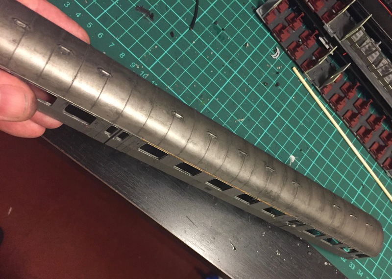

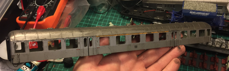

Prominenter in beeld is de arme silberling die het slachtoffer is van mijn geëxperimenteer met waterverf. Ik begin er een beetje aardigheid in te krijgen! Beetje kliederen, beetje wegwegen, beetje deppen, beetje met water wegvegen, nog eens deppen, even halve minuut wachten, nog een keer eroverheen, enz. Héél makkelijk corrigeerbaar. Je ziet hier al een beetje dat het het tussen de ramen wat donkerder is, daar loopt het vuile regenwater van de raam-dakgoten meer naar beneden dan recht onder de ramen. Dat effect heb ik al vaker op foto's gezien.
Het dak van dit rijtuig wil ik flink zwartig hebben. De andere silberling wordt qua dak veel schoner om een leuk contrast te krijgen. Dit komt ook van een voorbeeldfoto.
Hier nog een foto:
Ik begin dit wel een leuke methode te vinden! Ik heb de beneluxspoorjubileumwagon ook gelijk maar schandalig te grazen genomen. Dat arme mormel heeft geen millimeter schoon over m'n baan mogen rijden... :D

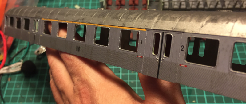

1) Het dak vond ik te onregelmatig.
2) Ik bedacht me dat ik laatst vallejo donkergrijze wash had gekocht.
1+2 = laat ik die wash eens over het dak smeren. De wash een beetje extra verdunt en, ja, dat werkt wel lekker:
De wash had het volgens mij wel nodig dat er "houvast" was aan de al aangebrachte waterverf. Maar goed, de combinatie zorgt ervoor dat ik het dak nu al aardig vind lijken. Volgens de voorbeeldfoto die ik heb zou het nog donkerder mogen, dus misschien doe ik er nog een tweede laagje over, maar dan moet het wel goed zijn.
TODO: zijwand en vooral het onderstel. Als ik de twee delen straks samenvoeg moet het wel eender vervuild zijn. Ik denk aan een beige/bruine/rooiige waas over de onderste helft van de bak, dat heb ik op een foto gezien. Maar niet specifiek een eifelquerbahn foto. Dus dat wordt nog wat verder onderzoeken.
Oh ja, TODO: de reizigers moeten er nog in, de verlichting moet er nog in, het koprijtuig moet nog, daar moeten de frontseinen nog in orde gebracht worden... Ik dacht dat zo'n rijtuig een kwestie van twee avondjes zou zijn... Lange termijn projectje :)

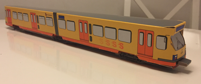

Zo, eerst iets regionaals uit Nieuwegein. De plaatselijke sneltram in de eerste uitvoering. Westnederland! Bouwplaat uit het archief van een forumgenoot overgenomen. Leuk ding :)

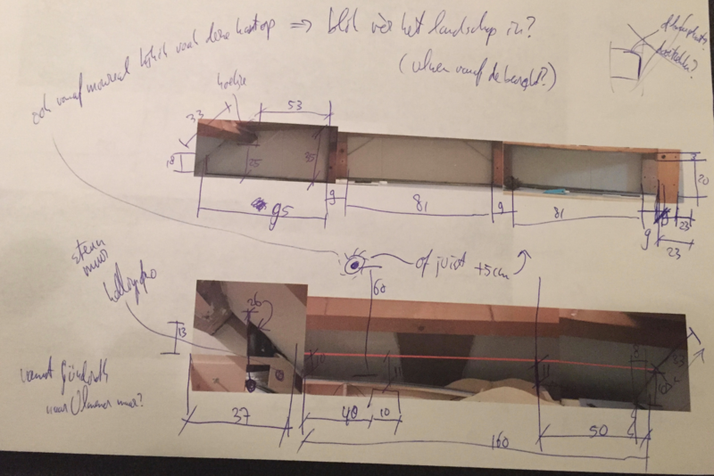

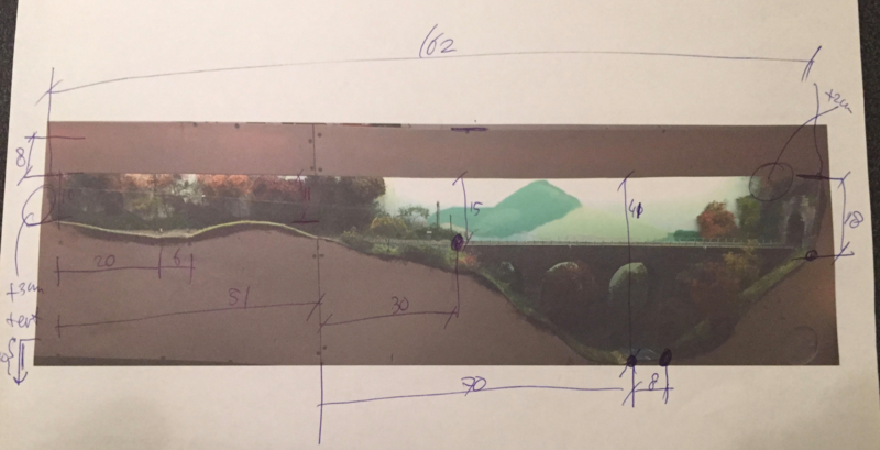

Na dit historische uitstapje maar weer eens terug naar de Eifel. Naar een verandering van plannen! Bij het aanschouwen van mijn schilder- en kliederkunsten was de tevredenheid over m'n achtergronden niet universeel. Kort samengevat: er was meer uit te halen. De algemene indruk klopt wel, maar....
  • Òf gedetailleerder schilderen ("dat zou je moeten lukken").
  • Òf een fotoachtergrond.
Ik ga, ondanks eerdere gedachtes, me toch aan een fotoachtergrond wagen. Uitdaging van hier tot Verweggistan Zuid, want zo'n schuin dak aan twee kanten zorgt duidelijk voor planningsproblemen. Om een beetje houvast te hebben heb ik als eerste een potloodstreep op het schuine dak getrokken op de plek die recht boven de achterkant van de modules ligt. Vervolgens zo recht mogelijk van voren een set foto's maken. Vervolgens dit provisorisch naast elkaar plakken en uitprinten.
Daarna op zolder de meetlat erbij en maten opschrijven. Dan krijg je zoiets:
Dat is prima te doen, maar bij "Monreal" werd het toch lastiger. Ten opzichte van waar ga je meten? Links kan je de bovenkant als maat nemen, maar dat houdt een keer op en dan begint het schuine dak. En de module is ook mooi glooiend aangelegd, dus daar zit ook geen centimeter plat bij. Enfin...
We zien wel! Nu kan ik een basistekening met goede maten maken en dan met foto's experimenteren. En plannen wat voor soort foto's ik eventueel eind oktober in de Eifel nog moet maken.
En ik wil gaan googlen of er basisregels/tips zijn voor het maken van zo'n fotoachtergrond. Vooral qua horizon. Ik heb bij elke tekening aangegeven waar ik zelf normaliter zit met m'n hoofd. Dat is voor mij op het moment de maat waarop ik de achtergrond wil baseren. Misschien helpt dat me met het maken van keuzes.
Benieuwd! Tips welkom :)

als je foto's aan elkaar wilt plakken.. zorg voor veel foto's ;)
ik wou ook een keer wat foto's als achtergrond gebruiken.. echter kwam ik tot de ontdekking dat het net niet goed aansloot :( ergens in het midden ontstond een vreemd stuk doordat de foto's net te ver uit elkaar waren

Reinout,
Hoe ga je de vertekening door het schuine dak aanpakken?
Je zou de foto uitmoeten rekken in vertikale richting zover ik het begrijp.

Ik heb wel vaker met zo een panorama programma gewerkt... Hier een paar tips:
1: Neem een statief mee, anders heb je gegarandeerd een te lage foto als eindresultaat wegens een slingerende horizon.
2: 35 mm is zo ongeveer het minimum aan brandpuntsafstand wat bruikbaar is. Als je lager gaat kost het je hoogte in het eindresultaat door lens correctie.
3: Dimo had het er al over: Maak zoveel mogelijk foto's. Minimaal elk belangrijk vast punt links, rechts en in het midden van de foto (dat kan van alles zijn zonder te veel herhalende patronen)
4: Maak het panorama met de juiste software, NIET met de ingebouwde camera functie. Het makkelijkste programma hiervoor is Hugin
5: Probeer opvallende bewegende objecten te vermijden, die kunnen bij een foto met weinig referentie punten tot problemen leiden (verkeerd aan elkaar plakken)
