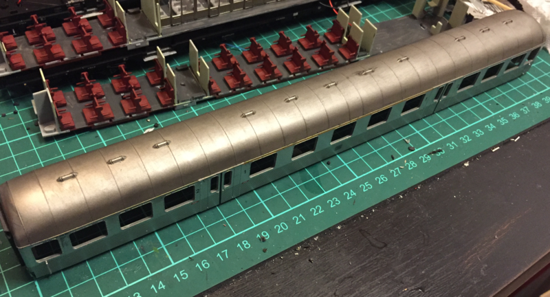

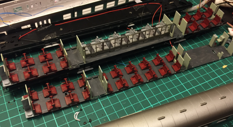

Hrmf, ik heb een nagellak-loze dochter. Dat bevalt me overigens wel. Dat hoeft me er niet van te weerhouden zo'n goedje aan te schaffen. Ik heb immers ook een make-up kwast gekocht om m'n ballastbed aan te schoffelen...
Nagellak, komt dat op het ledje? Of "buiten" op de voorkant van de "lamp"?
Over interieurkleurtjes: de banken heb ik nu ook geschilderd:
In de eerste klas ga ik de hoofdsteunen nog wit maken, dan is het wel OK. Ook moet het stuurstandrijtuig nog wat aandacht, daar moet ik de binnenwanden nog mintgroen schilderen. Ik heb daar de ramen er nog niet uitgeklikt. Dan vrees ik overigens in de knoei te komen met de ledjes en vooral de stapel dikke bedrading. Als dat zo is is dat een goede aanleiding het geheel te verbeteren met lakdraad. Èn door de leds in serie te zetten i.p.v. parallel. We zien wel. Met wat geluk is het pakketje dat op het postkantoor op me ligt te wachten een setje voorbedrade warmwitte smd ledjes, dat vergroot m'n mogelijkheden wat verlichting betreft.
Extra gedachte qua interieur: eigenlijk zou ik in de eerste klas nog tussenschotten aan moeten brengen, maar ik denk dat dat in de praktijk niet echt op gaat vallen. Ik hou het wel in beraad: dit is typisch zo'n punt waarop ik toch opeens naar het afbreekmesje en de plastic plaat grijp.
Dringender is het uitzoeken wat een beetje standaard kleuren qua kledij was in november 1970. Ik heb een voordeel-zakje voorgekleurde zittende poppetjes, maar da's nog erger pastel enzo dan het mintgroen dat zo'n silberling als wandkleur had. Dat klopt vast niet met de mode toendertijd. Ik ga eens kijken. Volgens mij had ik daar ergens in m'n bookmarks een handige site voor.
En, waarom zitten er geen 48 uur in een dag, ik wil op de buitenkant van m'n silberlingen gaan experimenteren met vervuilen-met-waterverf. Als je daarna met je vingers van zo'n rijtuig af blijft schijnt het best goede resultaten te geven. En het is corrigeerbaar. En spotgoedkoop. En eventueel gooi je er wat blanke lak over en dan is het ook OK.

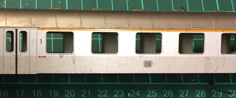

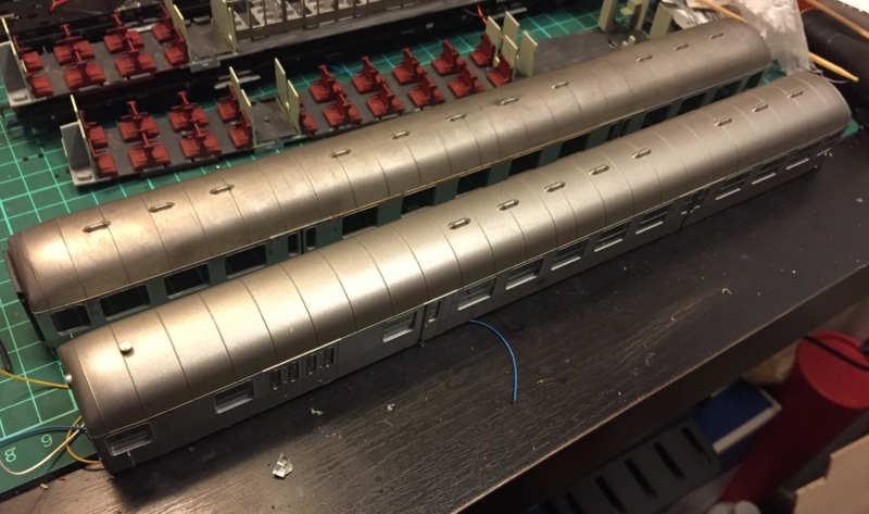

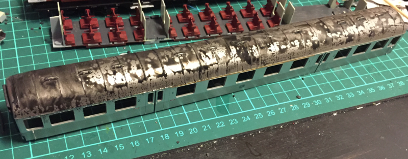

Poginkje met vervuilen met waterverf. Gewoon zo'n kinderding met rondjes. Ik heb de mijne ("Panduro") voor 4 euro ofzo bij de Pippoos gekocht.
Eerst het dak maar eens zwart:
Aargh!!!
Het verspreidt niet regelmatig, het hecht niet echt, het is gewoon een kliederboel. Dan maar met een velletje WC-papier schoonmaken. Hé:
Krijg nou de pietjes... Dat ziet er niet onaardig uit. Het wordt wat matter en er zit een donkergrijze waas over het dak. Volgens de voorbeeldfoto die ik na wil bootsen mag het nog donkerder zijn, maar dit is een leuke eerste stap.
Ik vroeg me wel af of ik het rijtuig eerst met een drupje afwasmiddel af had moeten nemen om het vetvrij te krijgen...
Een vergelijking, voor zover het met de verlichting op m'n studeerkamer fotografeerbaar is, met het nog schone rijtuig:
Daarna de zijkant licht bewerkt:
Dat was me te vlekkerig. Na een nachtje drogen heb ik het afgeveegt met WC-papier. Er blijven wat kleine vervuilingen achter:
Later afvegen gaat dus ook prima. Het hoeft niet meteen. Fouten zijn dus corrigeerbaar. Überhaupt: glaasje water erover en alles is weg. Super-corrigeerbaar. (En dus per ongeluk door vingers beschadigbaar.)
Ik ga in ieder geval verder met experimenteren. En ook de Duitser waar ik deze methode van opgepikt heb eens vragen naar wat details.

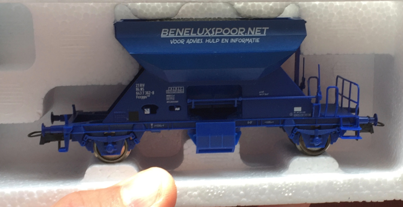

Ik heb gelukkig ook materieel waar geen personen in geplaatst hoeven te worden. Scheelt weer werk:
Zonet afgehaald op het station. Vanavond maar eens een rondje over de baan. Staat prima in 1970, toch?
Reinout
Bouw v/d EifelBurgenBahn
(h0, zijlijn in de Eifel)
Eifelgeschiedenis
Basilicum
Prae-adviseur
Berichten: 5416
Re: EifelBurgenBahn
Reactie #1783 Gepost op:
22 September 2016, 13:30:29 »
Euhmm... Deze wagen brengt ballast naar Kelberg en rijdt leeg weer terug.
Sorry, ik kon het niet laten.

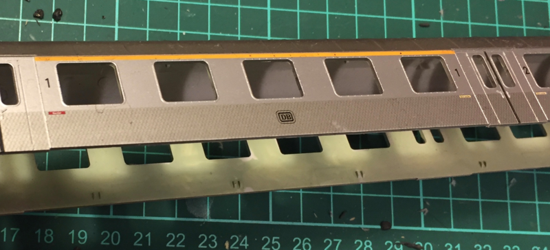

Aan de (op de foto) rechterkant is een bordes. Aan de linkerkant niet. Aan die linkerkant kunnen nog de gebruikelijke extra onderdeeltjes (een stukje reling) aangebracht worden.
Klopt dit? Want aan de linkerkant is het kortkoppelmechanisme inclusief veertje zichtbaar terwijl het aan de rechterkant netjes is afgedekt door het bordes.
